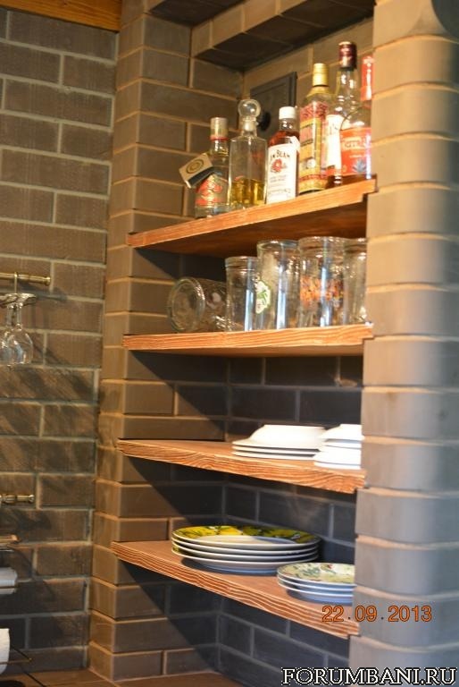

Добрый день, уважаемые печники!
Андрей Алексеевич велел отчитаться о пристроенном латунном самоварнике.
Что и делаю с удовольствием. Объект завершен. Исполнитель - Кирилл Вознесенский, мой банный приятель)
 Размер файла:  562.94 КБ
 Просмотров:  1383 раз(а)
 Размер файла:  308.97 КБ
 Просмотров:  1431 раз(а)
 Размер файла:  310.53 КБ
 Просмотров:  853 раз(а)

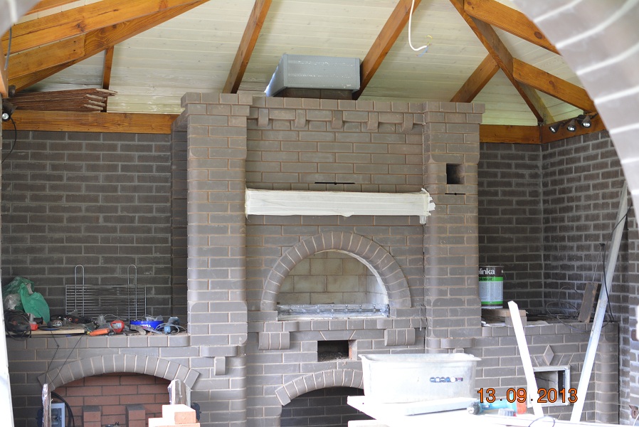

А вот про ППР распушки успокойте Confused уж больно "невелика" она Sad ... прям вовсе и не усматривается...(P10700221.jpg) Shocked , может сослепу Confused
Боцман
Зарегистрирован: Чт 17 Апрель 2008, 19:37
Сообщения: 19
Регион: Порт приписки Москва, Первомайка
СообщениеДобавлено: Пн 23 Сентябрь 2013, 22:09 Ответить с цитатойВернуться к началу
Про ППУ... Вопрос ожидамый. Думаете, сгорит?...
Печник обошел трубу с каждой стороны суперизолом 3 см, дальше воздух 1 см и дерево. Но декоративно свисающий на 20 см лист серого мне не понравился. Я подрезал его, оставив свес лишь 2 см, которые потом задекорил наличником с отступом около 0,5 см. Т.е. от дыма до дерева 12 см кирпича, 3см суперизола и щелка.
Печь топил неделю. То с перерывами, то постоянно в лайт-режиме. Стрелял пирометром. Температура снаружи трубы около 30 градусов.
