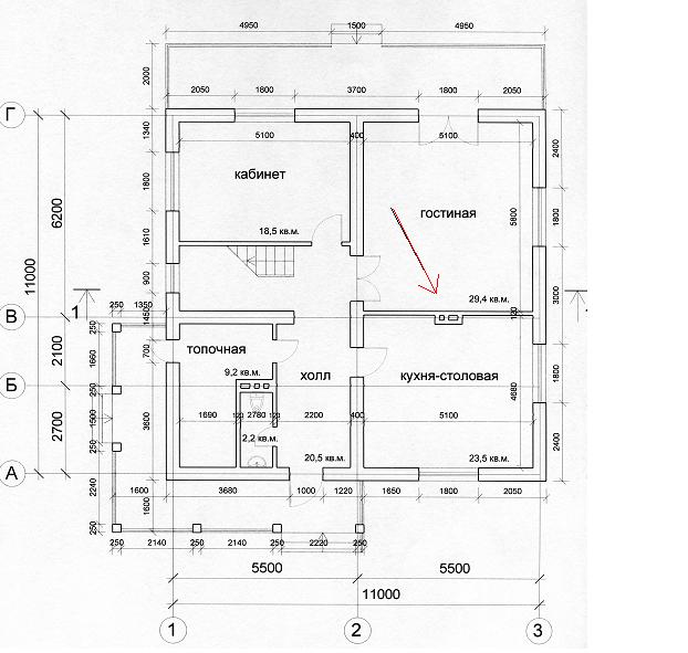

Я совсем пока не разбираюсь в печах. Мы строим дом, пока только дошли до второго этажа, но сейчас уже надо планировать, где будет труба печи, чтобы делать перекрытия.
Прикладываю планировку дома. Вверху, такие же комнаты, стрелкой указала, там где будет печка.
Отопление у нас будет. Но бывают частые отключения света, и поэтому хотелось бы какое то автономное отопление. Конечно хотелось бы чтобы все комнаты отапливались, но у нас получается только нижние две.
Вопрос
1. Можно ли сделать, чтобы отапливался и второй этаж, например каким то образом теплый воздух поступал вверх. И конечно же не из кухни.
а) какие то вент каналы, по которым по самотеку воздух будет идти вверх, как это сделать ?
или
б) ещё не понимаю как, но каким то образом поднять печь до второго этажа, за счет увеличения рядов в печи ? (прошу прощения если где то будет и глупый вопрос, объясните как для непонимающего, чтобы он мог понять что надо ему знать и где копать ) )))

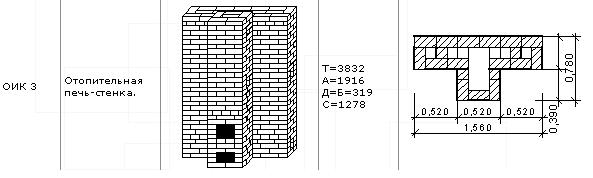

Мы выбрали Т образную печь ОИК 3. Оригинал печи тут, на сайте Кузнецова
http://www.stove.ru/index.php?lng=0&rs=18&sf=1
http://www.stove.ru/index.php?lng=0&rs=138 Это чертеж.
МЫ полные чайники в строительстве, зимой будет свободное время от стройки, поэтому будем учиться на кошечках ))), читать, и все таки муж хочет сделать печку сам.
Вопрос
2. Можно ли эту печь растянуть по стене, т.е сама шапка буквы Т начнется на фундаменте печки, потом перейдет на сам фундамент ?
И можно ли менять в этом месте порядовку , т.е увеличить количество кирпичей слева и справа. Как ?
Размер фундамента под печь 154*115 , посередине крест-фундамент 40 см.
Плохо, но уже ничего не поделаешь, фундамент связан с фундаментом под печь.
Заглубление фундамента примерно 175 см. Ширина фундамента по периметру дома, где лежат керамические блоки , ширина блоком 51 см.
Фундамент мощный. Надеемся , что сдюжит, тем более хотим сделать хорошую изоляцию, пока ещё не знаем какую, но понимаем что Надо делать !!

Т-образная печь есть 2-х видов.Когда Вы ее начинаете строить?
