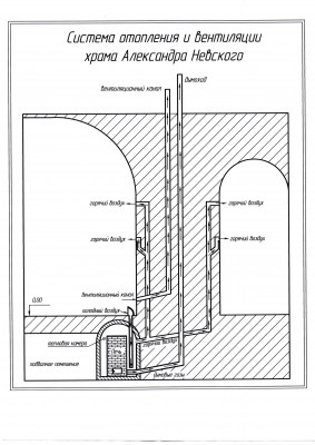

Как то на этом форуме попалась схема отопления храма Александра Невского.
Для максимального извлечения тепла из древесины изучите опыт немцев (см. испытания печи трансформера).
Задача очень сложная и ответственная. Печь, думаю, должна быть только колпаковой, с камерой вторичного сгорания и температурой дымовых газов не более 170 градусов. Все тщательно по нескольку раз считайте. Удачи Вам мастера очень красивых печей.
