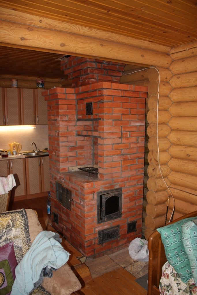

Уважаемые специалисты, подскажите, пожалуйста, а можно ли ОВИК 20:
1. укоротить до 4х3,5 кирпича?
2. Перенести выход трубы в другой угол по короткой стороне и развернуть на 90гр.?
3. поставить в нижний колпак регистр отопления в виде трубы 2 дюйма?

СообщениеДобавлено: Ср 22 Январь 2014, 08:21 Ответить с цитатойВернуться к началу
Укоротить можно, но это будет другая печка.
Труба нужна где? Слева сзади или спереди?
В высушенной печке влажности нет. Сахар и соль у меня в срубе не каменеют.
С регистром появятся свои проблемы. Но можно, и уже без 2го этажа.

СообщениеДобавлено: Ср 22 Январь 2014, 21:51 Ответить с цитатойВернуться к началу
Труба если смотреть со стороны топки, то сзади справа.
Вот такое расположение примерно.

А у меня соль немного каменеет. В общем нужна по эргономике и расположению такая же печь как на фото, только колпаки и регистр. ))
СообщениеДобавлено: Чт 23 Январь 2014, 06:04 Ответить с цитатойВернуться к началу
Я так понимаю регистром хотите смежные помещения отопить?
СообщениеДобавлено: Чт 23 Январь 2014, 08:54 Ответить с цитатойВернуться к началу
Для того, чтобы поставить трубу в этот угол тоже придется сделать 2ой колпак широким. Из-за длины печки в 4 кирпича - не поставить плиту 710х410. Точнее не сделать за ней подьемный. Что интересно - проще 3,5х3,5 шведку сотворить. Что и было сделано.
