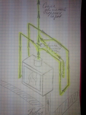

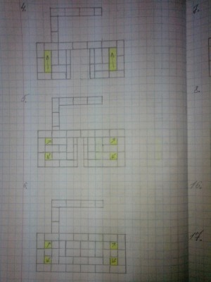

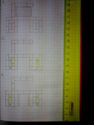

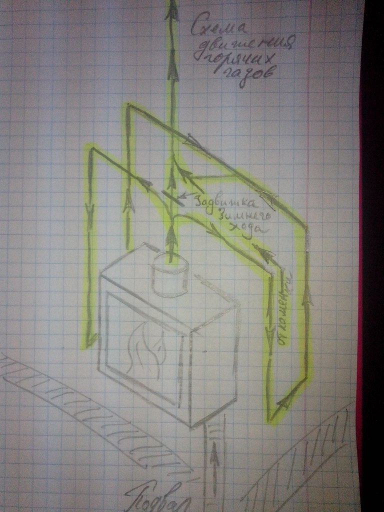

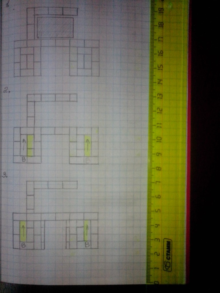

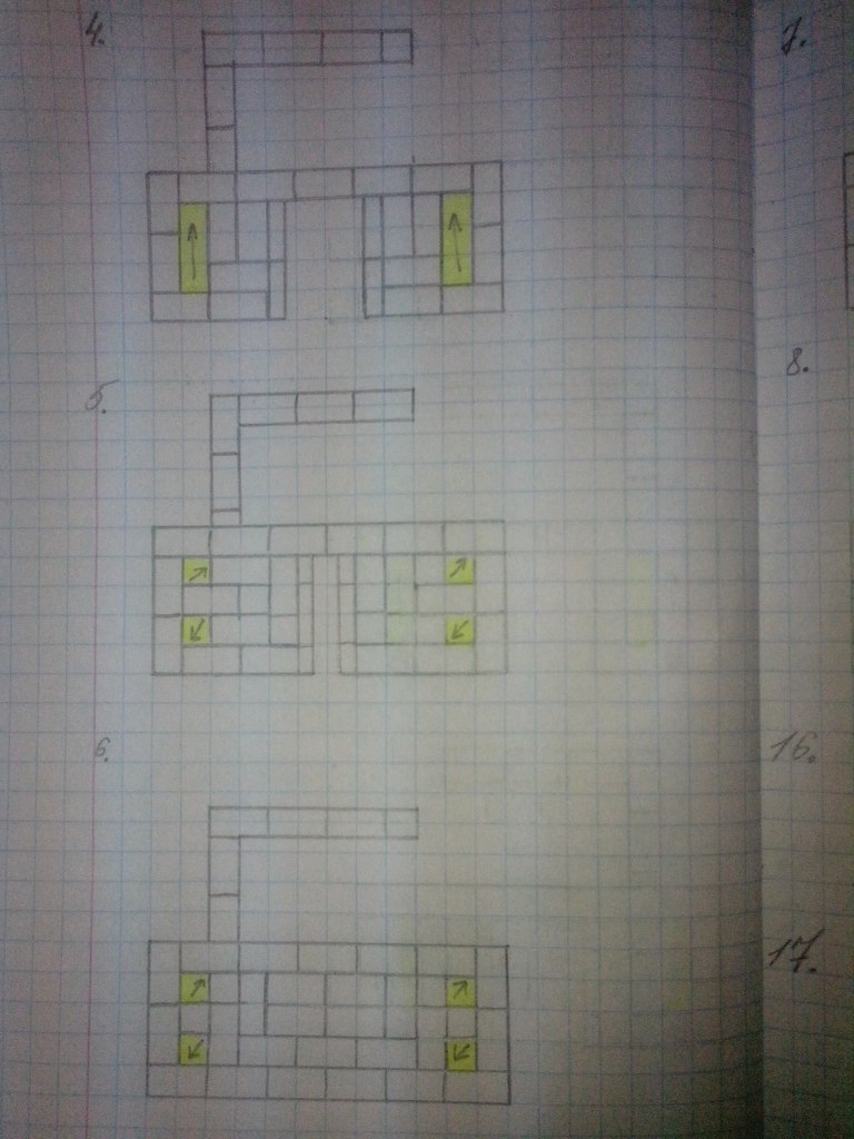

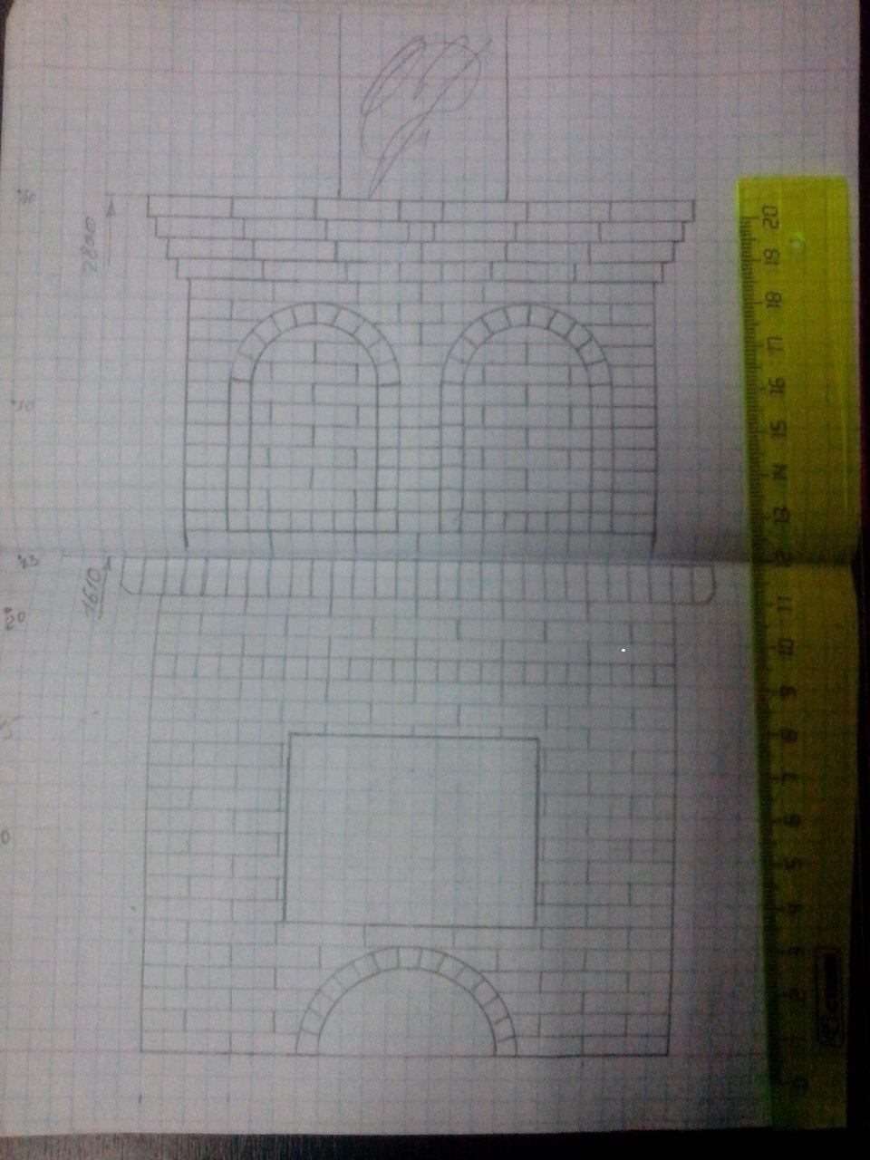

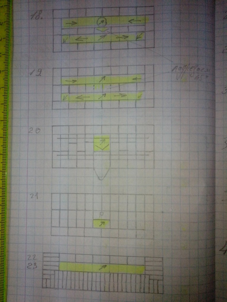

Форумчане, прошу покрииковать принципиальную схему, которую предлагает мне печник.
Вводные:
1. С одной строны каминная вставка KRATKI Antek PR
http://www.prometeyspb.ru/katalog/katalog/kaminy/topki-kaminov/kratki/topka-kamina-kratki-antek-pr, а с другой стороны банная каменка, обложенная кирпичом.
2. Топить буду по-очереди, т.е. один дымоход на 2 источника
3. Реализован "зимний" и "летний" ход
4. дымоход предлгается effe2 domus керамический
 Размер файла:  115.52 КБ
 Просмотров:  652 раз(а)
 Размер файла:  124.58 КБ
 Просмотров:  658 раз(а)
 Размер файла:  115.48 КБ
 Просмотров:  668 раз(а)
 Размер файла:  244.69 КБ
 Просмотров:  672 раз(а)
 Размер файла:  123.43 КБ
 Просмотров:  617 раз(а)

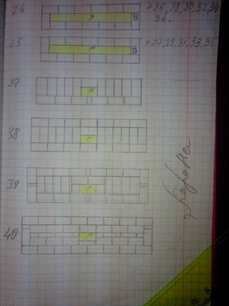

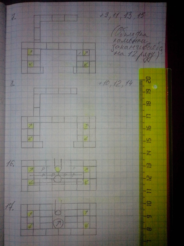

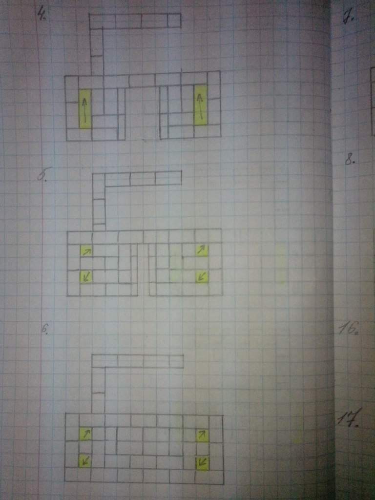

еще порядовка
 Размер файла:  129.13 КБ
 Просмотров:  594 раз(а)
 Размер файла:  106.77 КБ
 Просмотров:  664 раз(а)
