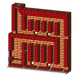

Откорректируйте порядовку Very Happy на ней не верно (по крайней мере на сечении) указано расположение кирпичей подвёрток и перевалов Sad
Confused "http://rusfolder.com/38510744 - порядовка" не открывается...
А нельзя ли порядовку в джипеге? Confused хуш одним глазком...

Там, где-то, в районе 4-10 ряда надобно использовать шамотный кирпич в районе топочной камеры.
Расширение шамотного кирпича может потащить за собой керамический?
Печь очень теплоёмкая до 7Квт., т.е. нагреваться будет сильно, без шамотного кирпича ни куда.

И вот перевязки швов в 4-6, 10-12, 17-19, 22-24 и 31-33 рядах, допустимые?
Т.е. ни чего, что в этих рядах встречаются все 4 угла соседних кирпичей?

СообщениеДобавлено: Вс 10 Ноябрь 2013, 20:46 Ответить с цитатойВернуться к началу
Екатерина Малкова писал(а):
И вот перевязки швов ... допустимые?
"Допустимо" Sad , но из категории "застройщики" Вы непременно перейдёте в "пожарники" Shocked (не путать с ТУШИЛО!!! - сотрудник подразделения МЧС...)
"ничего" - Shocked это то, что останется на фундаменте... Shocked Shocked Shocked

СообщениеДобавлено: Вс 10 Ноябрь 2013, 21:34 Ответить с цитатойВернуться к началу
Получается, что это отопительная печь не очень надёжна?
СообщениеДобавлено: Вс 10 Ноябрь 2013, 22:28 Ответить с цитатойВернуться к началу
В представленной порядовке Sad image1724.jpg - "не очень...", а просто - ОПАСНА Shocked

Этак выходит, что длинных прямоугольных теплоёмких разумных и безопасных печей не может быть.
Но как же так((((((((((((((((((((((((((((((((
СообщениеДобавлено: Пн 11 Ноябрь 2013, 20:54 Ответить с цитатойВернуться к началу
Ключевая фраза: "В представленной порядовке image1724.jpg ..."
Откорректируйте порядовку Razz с учётом перевязки швов вертикальных и всё получится! Cool

Откройте секрет, как в данном конкретном случае можно решить проблему с вертикальным швом в 3 рядах (как Екатерина писала: "перевязки швов в 4-6, 10-12, 17-19, 22-24 и 31-33 рядах").
И вообще в подобных случаях, если существует универсальное(ые) решение(я).
