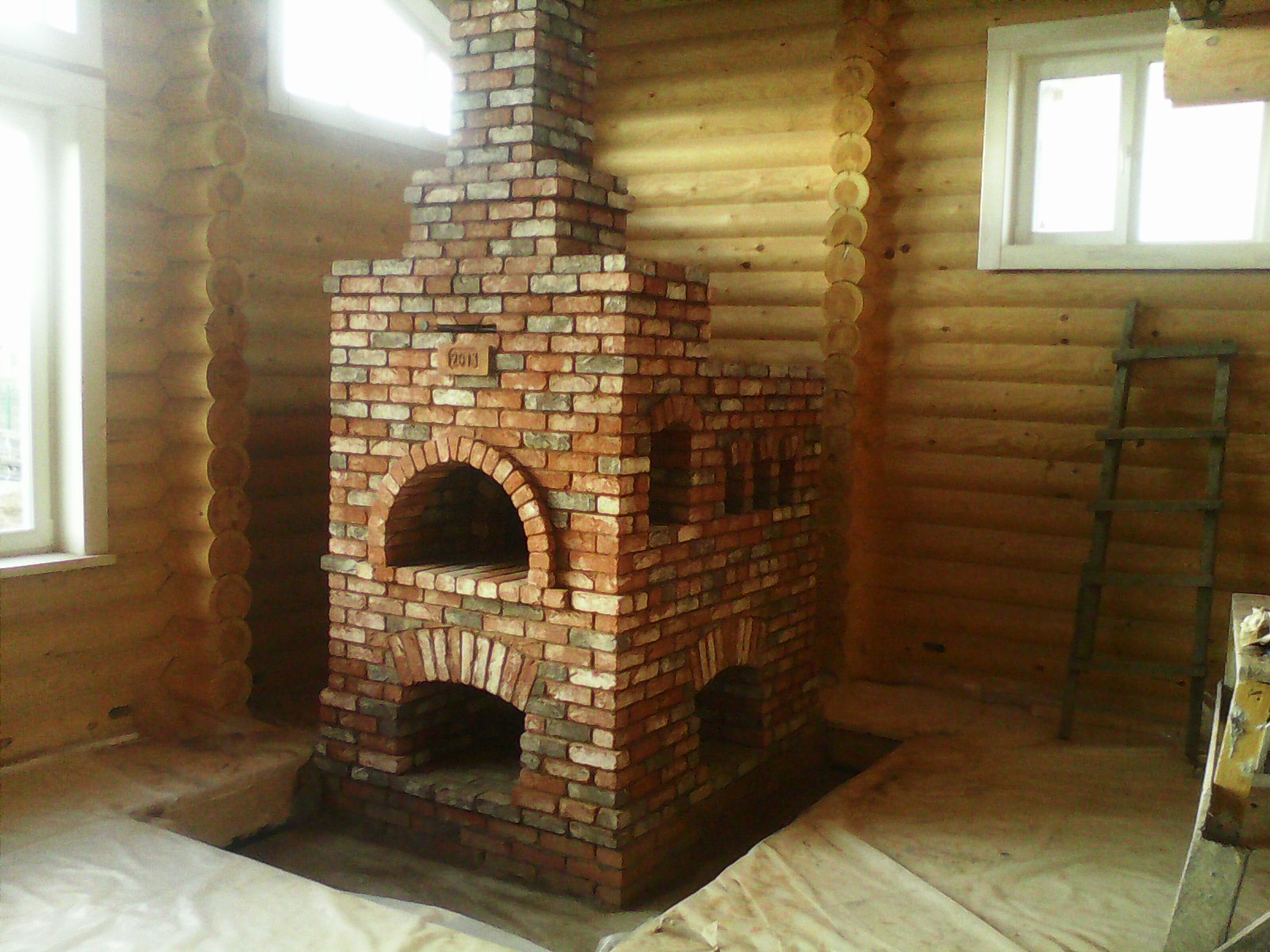

А сейчас дожди не дают работать. Подошли к трубе на крыше. Интернет обещает на завтра ясно, ждём с нетерпением.

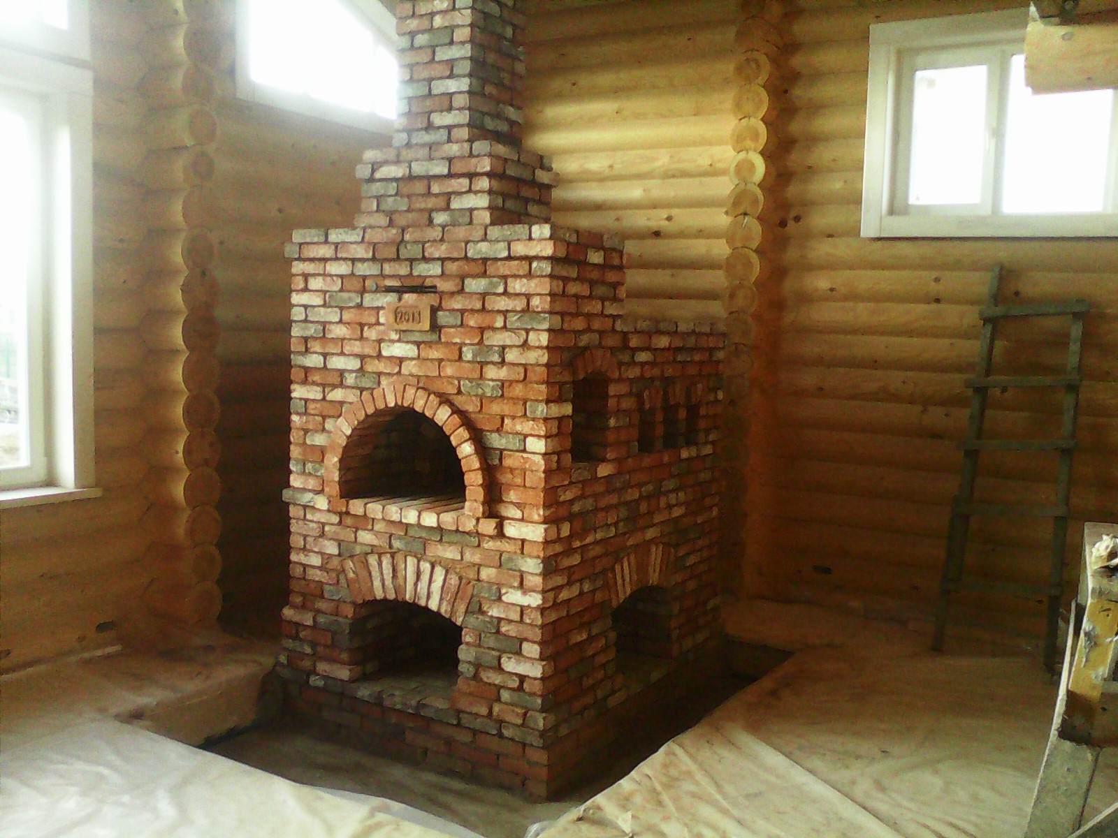

Ну вот и закончили печурку.

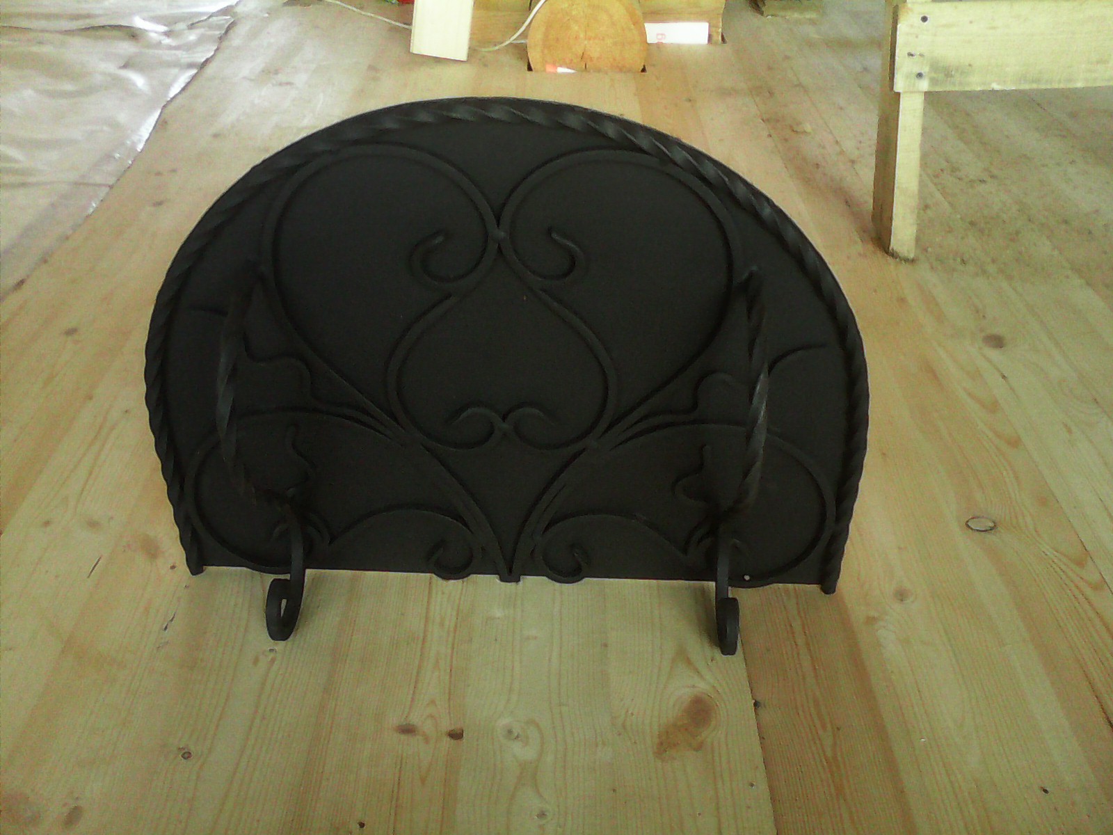

Заслонка

сколько вес ее? не утеплена?

Заслонка не утеплена, вес точно не знаю (не взвешивал) , примерно 4 кг. Никаких весовых неудобств не вызывает.

Красивая печурка получилась, думаю нормально с кирпичом всё будет. В каминных топках держится нормально.

ну и где дым ...

Вячеслав спасибо за отзыв. Евгений Викторович фото с дымом будет в субботу ( поедем здавать заказчику). Вчера делали пробную топку, всё ок. Сегодня топить не стали (домой торопились)

А дзе такую файную заслонку приобрели? Штучная работа?

Доброго времени суток Александр. Заслонку на заказ делали у знакомых "кузнечных дел мастеров".

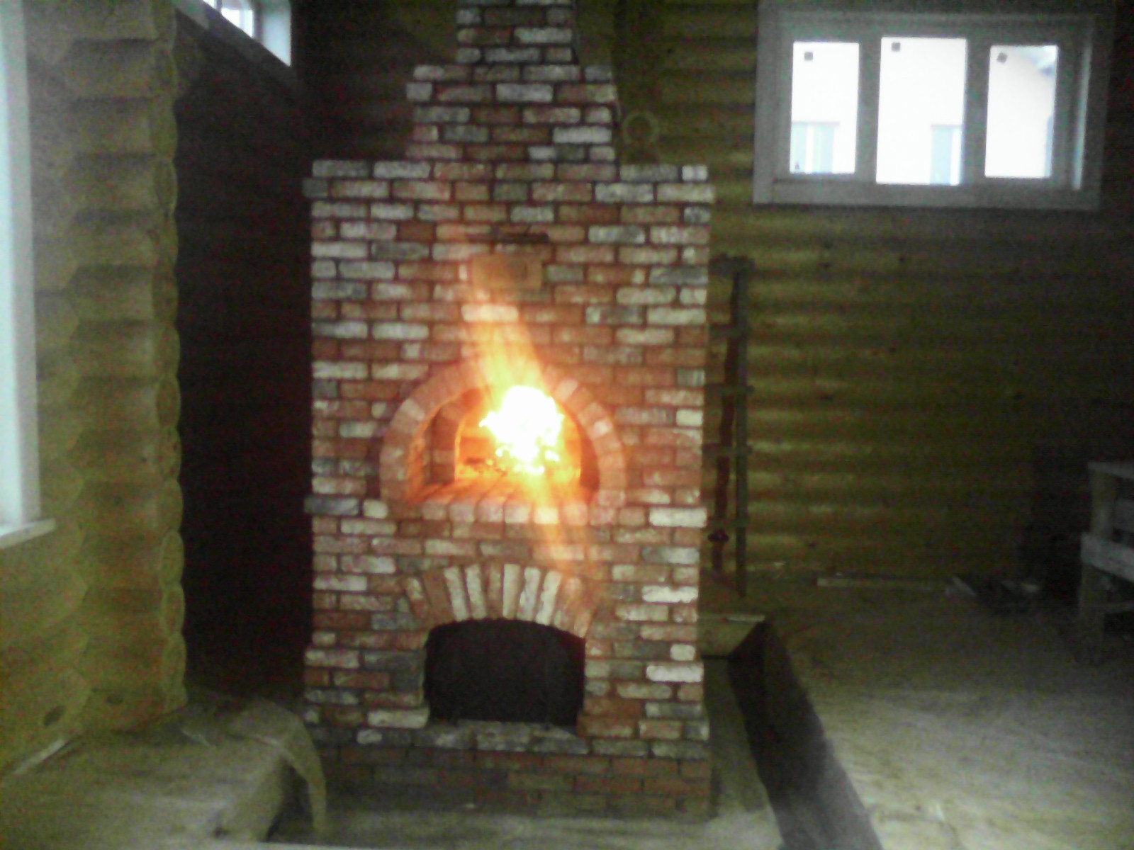

Почти первая топка.

Дым. Его правда не видно, но он есть. (темновато на улице, камеры на планшете не хватает)

Ну вот, а говорили, что только печи И.Кузнецова работают без дыма Very Happy

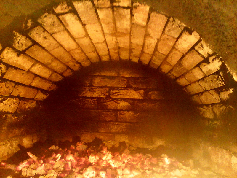

Доброго времени суток всем. Печь практически просушили , стояк ещё немного сыроват, но сама печь готова. Со сводом всё в порядке , открытый огонь кирпич держит хорошо, ни каких казусов не произошло.

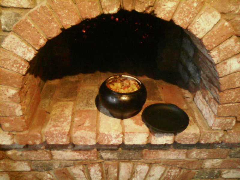

А через час и жаркое готово. ЛЯПОТА.
