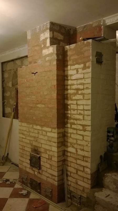

Жена хочет обложить печь простой плиткой.
Какие минусы могут вылезти.
Клеить хочу на термостойкий клей,может даже с сеткой.
Подскажите что-то пожалуйста.
Да, на фото справа от печи идет дымоход из нижней(подвальной),далее они выходят в один дымоход. Smile
Фото печи.

На что печь сложена? Какая плитка планируется - керамика-белая , фарфор и т.п.?

А может отмыть, шлифануть и покрасить термостойкой краской. Меньше возьни.
У "Безумного печника" (Алексей) многие работы так и очень красиво.

Сложена на ГПС.
Плитка планируется вродибы керамика белая,размер 10х10 см.
Вот такая: http://plitkeramik.ru/catalog/ceramic/ceramic_1973.html
А фото работ "Безумного печника" есть?
