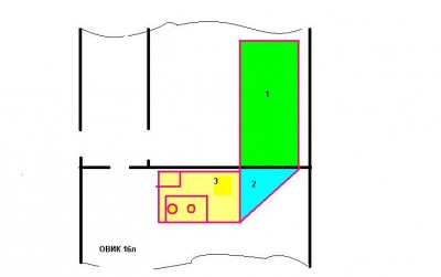

Уважаемые печники,
помогите разобраться с проблемами печи ОВИК 16л.
Печь с лежанкой построил в дачном домике 6х5. Это моя вторая печь.
Выбрал печь Кузнецова, так как "колпаковую печь невозможно испортить" ...
Но мне это удалось, судите сами.
После сжигания двух порций дров в течение 1,5-2 часа первый колпак и
топочные стенки накаляются и горячие до вечера, часть лежанки слегка тёплая и быстро остывает, верхний колпак практически холодный. Основная заслонка слегка тёплая, а заслонка прямого хода горячая.
Тяга отличная, топка идет при закрытой заслонке прямого хода (h=7м.).
Печка сушилась 2 недели малыми протопками, но иногда на главной заслонке
бывает в начале топки конденсат. Топил и дровами и углем (дрова в Одессе
дифицит).
Огонь горит у задней стенки топки и направлен в правый верхний угол.
Конструктивные особенности:
- печь и лежанка расположены в разных комнатах под углом 90 град.
друг к другу (за счёт поворота лод 45 град. длина канала увеличилась
на 1,5 м.);
- добавлен 1 ряд печи (под зольником и духовкой - под уголь), но лежанка
осталась прежней высоты 10 рядов;
- "сухой шов" 2,5 см. остался по моей ошибке на прежней высоте
( то есть оказался на 1 ряд ближе к колосникам после подъёма топки на
1 ряд);
- на заслонках имеются треугольные отверстия 2х2 см.
(на летней задвижке я его пробовал закрывать жестью).
Как заставить лежанку греться?
Необходим совет специалиста по печам Кузнецова.
С уважением, Юрий.

Юрий1952
Зарегистрирован: Сб 9 Ноябрь 2013, 02:38
Сообщения: 21
Регион: Одесса
СообщениеДобавлено: Сб 9 Ноябрь 2013, 05:11 Ответить с цитатойВернуться к началу
Схема к предыдущему сообщению
 Размер файла:  20.74 КБ
 Просмотров:  760 раз(а)

1. Печь строил не под уголь, а дровяную с возможностью подтапливать и
углём. Для этого углубил зольник на 1 ряд и на дне топки сделал
небольшие откосы от стенок к колосникам. Топлю и дровами и углём,
с этим пока всё нормально.
Но проблема не в этом!!!
2. После 2-х недельной сушки (до исчезновения сильного конденсата на
заслонке) я уже неделю топлю печь на полную мощность
по 2 раза в день (по 2 закладки), а лежанка чуть тёплая и только до
середины (при раскалённых стенках печи). Иногда в начале топки бывает
оседание конденсата на задвижке.
Печь строилась с перерывами в течение 1,5 года и лежанка простояла
готовая с закрытыми чистками около года до начала эксплуатации.
- Возможно, лежанка сырая и её нужно прожигать вскрывая чистки?
- Может быть проблема в том, что печка стала выше на 1 ряд, а
лежанка осталась на проектной высоте ?
- Повлияло удлинение канала лежанки на 1,5 м. за счёт поворота ?
- "сухой шов" опущен почти до дна топки ?
3. Выбирая печь, я хотел иметь возможность, приезжая
в пятницу вечером в холодный непротопленный дом на 2 дня, спать на тёплой
лежанке. Начитался на форуме о "печах выходного дня", "сухих швах" и
только потому выбрал печь ОВИК 16л.
Неужели эта печь не обеспечивает такую возможность и нужно выбирать
и строить другую (для пенсионера это уже нереально), или я допустил
ошибки и ситуацию ещё можно поправить ?
Если конструкция не позволяет нагреть лежанку в 1-й вечер, то
можно ли добавить вторую топку в начале лежанки
(см. на схеме треугольник 2) ?
Прошу специалистов ответить по возможности конкретно.

Насчет второй топки / в самой лежанке/ идея хорошая.
Печь - это душа дома!!!
Сообщения: 10143
СообщениеДобавлено: Сб 9 Ноябрь 2013, 21:22 Ответить с цитатойВернуться к началу
Юрий1952?вы случаем не напутали с подверткой - ее расположение как по чертежу со стороны лежанки?
Второе, на сколько прогревается второй колпак? есть ли возможность оценить его температуру относительно нижнего.
Третье, в данной печи СШ не играет ни какой роли, скорее всего в лежанке вверху еще стоит влага. Попробуйте оценить поток при топке в конце лежанке через прочистку рукой.
Евгений,
- По поводу чережа - всё точно по И.Кузнецову
( http://stove.ru/index.php?lng=0&rs=102 )
только лежанка развёрнута на 90 град.
- Температура верхнего колпака примерно 35 гр. , после закрытия заслонки
доходит до 40. Нижний колпак очень горячий ( 80-90 гр. ) - нельзя долго
держать руку.

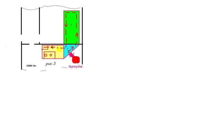

Типа как здесь: http://www.forumhouse.ru/threads/117265/page-8#post-3268929
Если я правильно понял, то в моём случае временно для варианта "выходного
дня" можно рядом с лежанкой ( в начале её ) поставить маленькую буржуйку
с верхней засыпкой топлива, и трубу её с задвижкой просто вставить сбоку
в канал лежанки.
Тяга у меня хорошая , при закрытой задвижке прямого хода дым из буржуйки
теоретически должен пойти в лежанку, а практически ....
( может пойти и через топку печи в комнату, тогда спасаться аварийным открытием задвижки прямого хода ).
А если для розжига буржуйки при при закрытой задвижке прямого
хода тяги будет мало, то стартовать газеткой через прочистку на главной трубе.
Рассуждения дилетанта....
Будет ли работать такой временный вариант и сможет ли буржуйка размером с ведро прогреть лежанку за 3 часа ?

похоже, что в конце лежанки стоит облако влажного воздуха и никак не продует его
для более равномерного прогрева я бы рекомендовал в последнем ряду внутренней стенки лежанки, перед перекрытием, сделать два перепускных отверстия 12х7 см
Внёс изменения в лежанку:
- в последнем ряду внутренней стенки лежанки,
перед перекрытием, сделал два перепускных отверстия 10х7см.
(по 1см с каждой стороны оставил для опоры верхних кирпичей);
- сухой шов уменьшил до проектного размера;
При ремонте размачивал кладку. Подожду 3 дня и начну сушить печку
заново.

СообщениеДобавлено: Вт 10 Декабрь 2013, 00:44 Ответить с цитатойВернуться к началу
Спасибо всем за советы !
Наконец за 3 недели высушил печку ( после добавления 2-х перепускных отверстий в лежанке).
На улице 0 в комнатах по 10 гр.
Топил 3 дня по разу в день по 2 часа ( 2-3 закладки дров ), затем закрывал
заслонку и через час
Итог:
- 3/4 правой части лежанки прогревается до 30-35гр( длина прогретого канала
с учётом поворота около 2,5 м).
- Нижний колпак очень горячий на 7 рядов от плиты( 80-90 гр. ) - нельзя долго
держать руку.
- Верхний колпак ощутимо не прогревается.
- Под лежанкой ( на выходе ) в прочистке сухой горячий воздух .
- Температура газов на выходе из верхнего колпака в трубу
(по термометру ) 40 гр.
-в комнате с печкой 16 гр., в комнате с лежанкой осталось 10 гр.

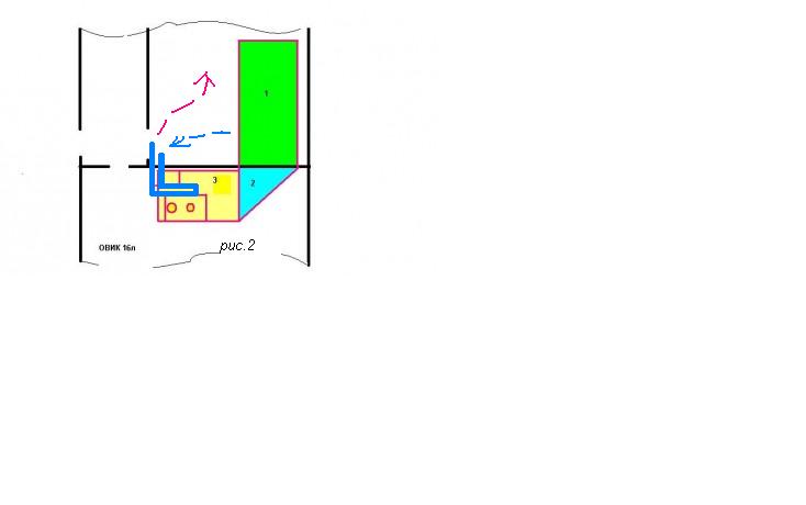

осталось решить 3 технических проблемы:
1. Для обогрева соседней комнаты (с лежанкой)
установить в нижний колпак ОВИК-16л воздушный калорифер
(змеевик) и открытые концы его вывести через стену для воздухообмена.
Будет ли это греть комнату (и какие размеры трубы) ?
см рис.2.
2. Для экстренного нагревания лежанки подключить к её транзитному каналу
угольную буржуйку (трубой с заслонкой через отверстие в стене ).
Надо ли при этом перекрывать дымовой канал лежанки слева от врезки ?
Если надо , то как в нём установить заслонку ?
( желательно чтобы печь могла работать и по первоначальному варианту и
в режиме выходного дня) .см рис.3.

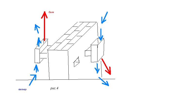

3. Для борьбы с опрокидыванием тяги при вихревых ветрах (сбрасывают дым
с 7м. трубы под ноги) установить на кирпичную трубу Н-образный
металлический дефлектор, поможет ли такая конструкция, см рис.4. ?
