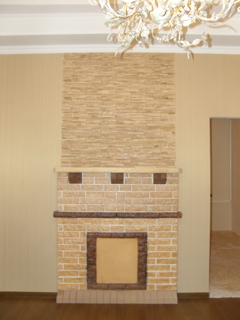

Видно на фото...ниша непонятная у нас там...можно как-то сравнять со стеной?
И ещё Confused чем штукатурить ??
Вогнистый Владимир
Регион: Мариуполь, Украина
СообщениеДобавлено: Вс 10 Ноябрь 2013, 16:49 Ответить с цитатойВернуться к началу
Можно зделать так.
Печь - это душа дома!!!
 Размер файла:  174.07 КБ
 Просмотров:  1085 раз(а)

Можно зделать так.
Владимир, это "имитация" получается?
Confused
Вогнистый Владимир
СообщениеДобавлено: Пн 11 Ноябрь 2013, 08:04 Ответить с цитатойВернуться к началу
Да . Щиток утянут сеткой и поштукатурен./ благо смесей много/ Можно и кафелем.
