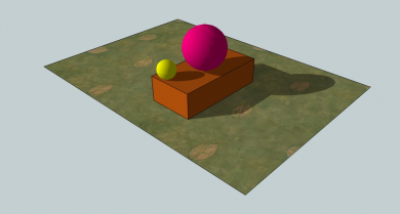

Какой-то граненый... Smile
В 7ке в Инструментах есть Следуй за мной.
Вот спиленный шарик им и сделал. Smile Сразу по размерам.
В 8ке этого нет.
В 8ке этого нет.
Не знаю, у меня в восьмерке все есть.

Значит разные версии... Smile

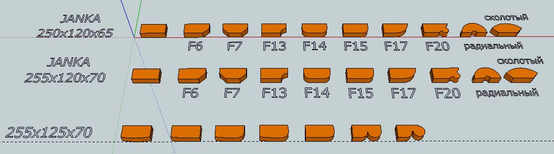

Кирпичи ЛОДЕ и еще самодельные для украшений...

Как-то мучительно шары получаются Sad

Уважаемые мастера! Можно ли в программе отображать внутренние полости отдельно от кирпичей и всего остального? Чтобы наглядно видеть расположение топки, колпаков, камер и всего остального.
СообщениеДобавлено: Вт 3 Декабрь 2013, 21:33 Ответить с цитатойВернуться к началу
Есть возможность окрашивать срезы кирпичей. Полости они пустые... Surprised
