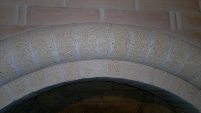

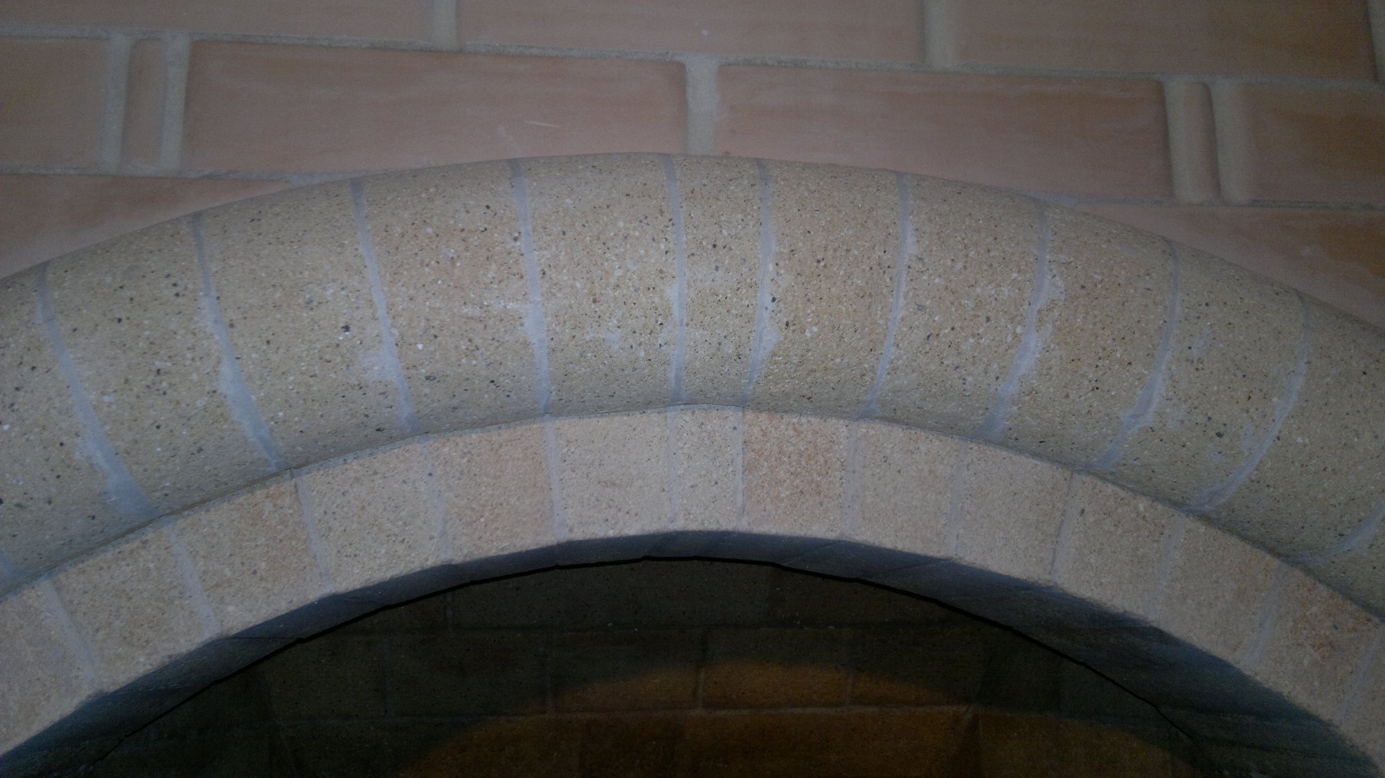

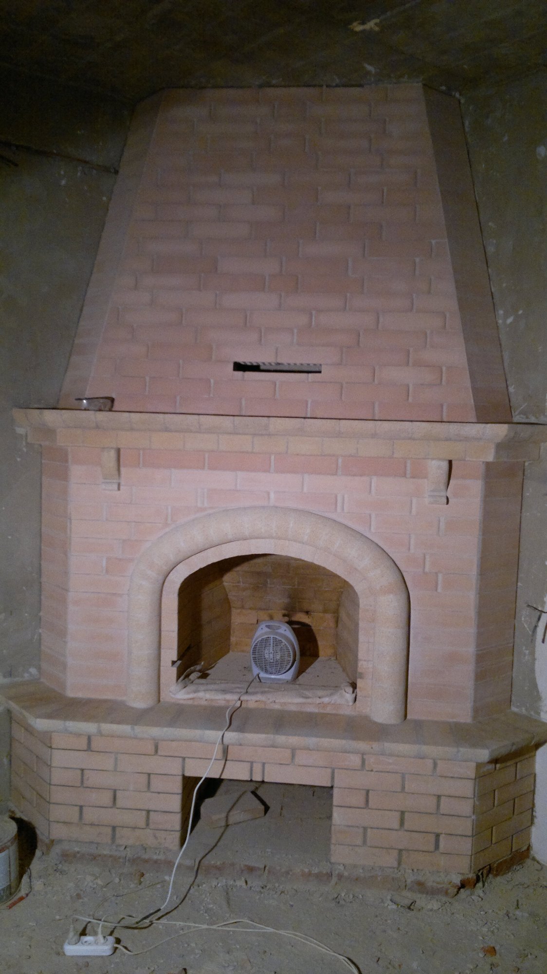

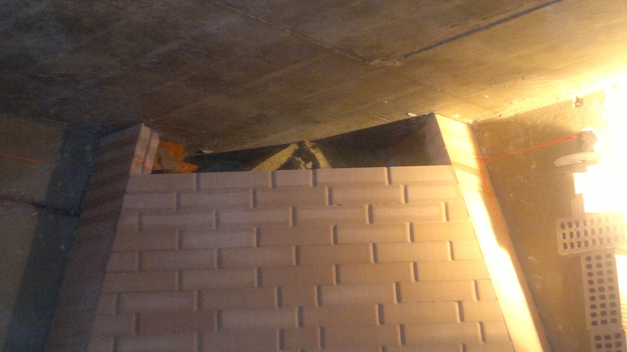

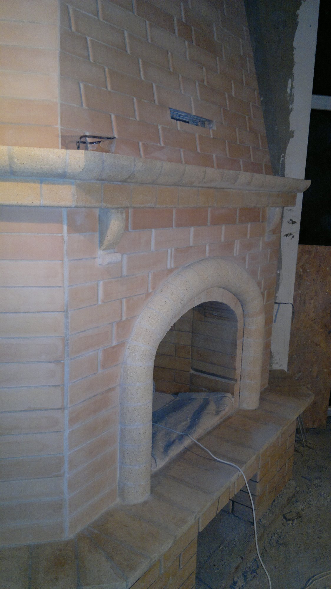

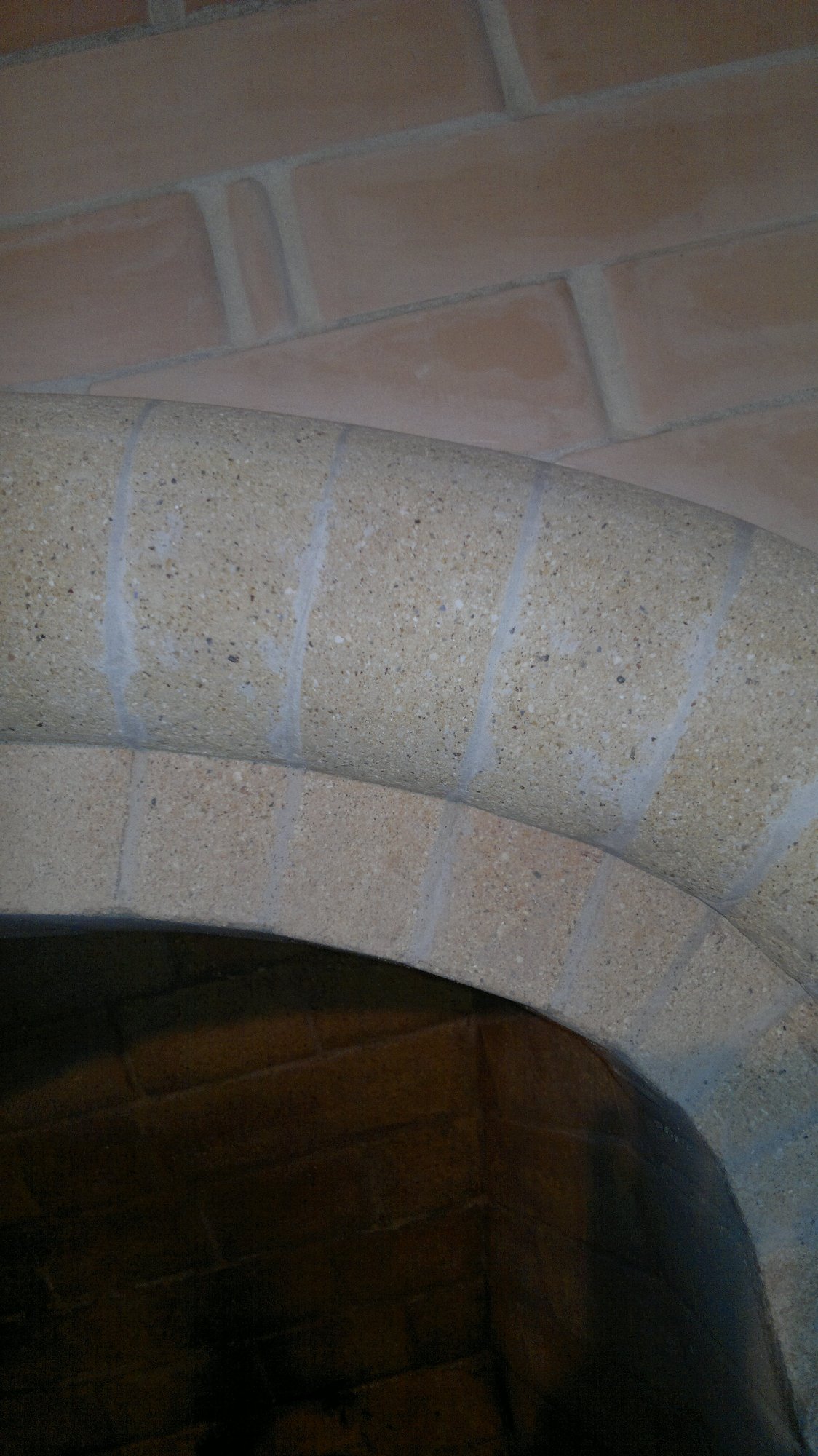

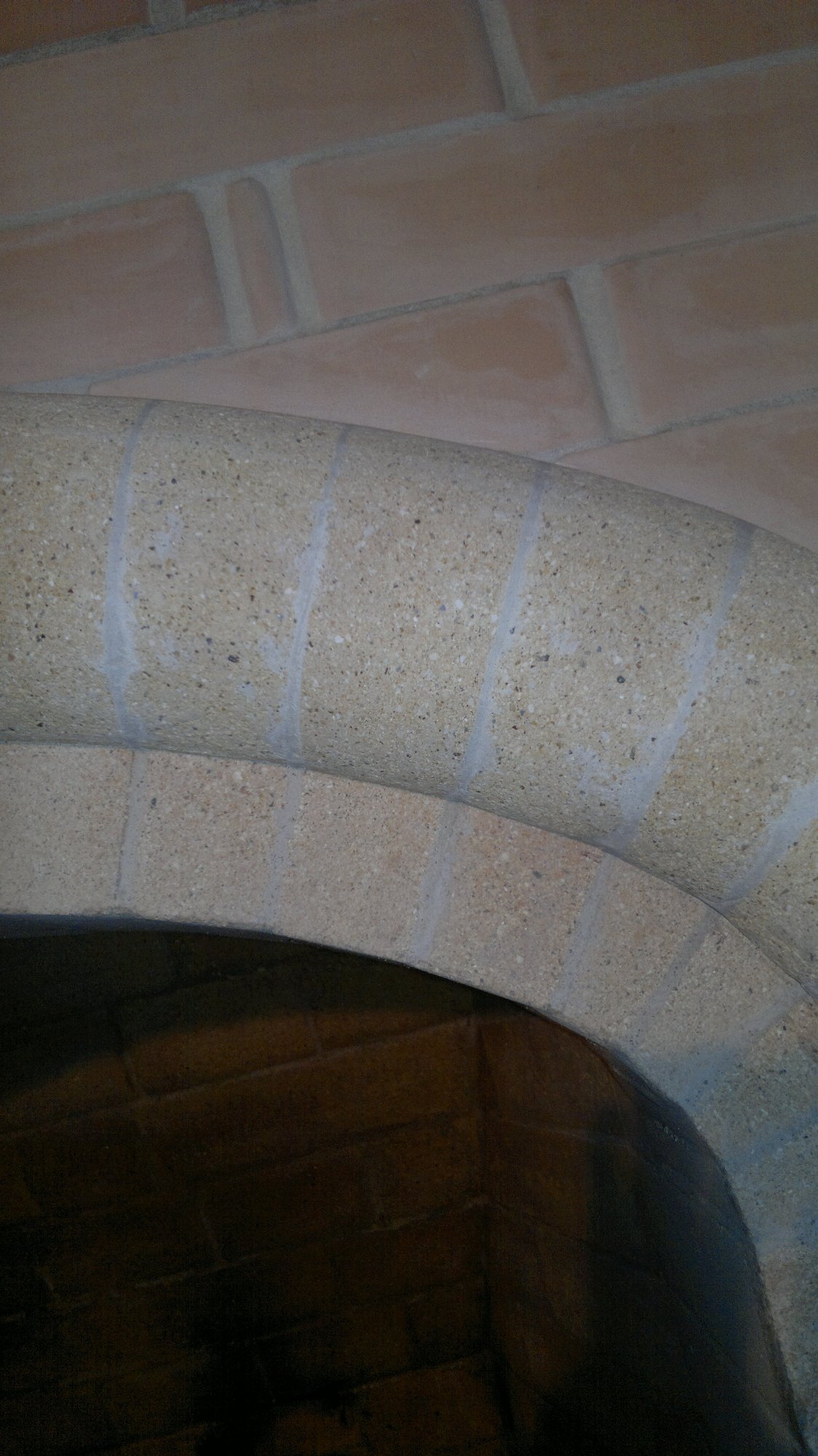

Ну вот я и закончил свой первый камин Радость Ура я наконец высплюсь. Кладка внешней арки на белый раствор для пустотелого клинкерного кирпича привела к тому, что арку после завершения работ пришлось обрабатывать "напильником". Кирпич замачивал + раствор жидкий = засрал кирпич. Confused
Принимаю критику (будьте снисходительны) и поздравления (не скупитесь) Confused
Отельная просьба МАСТЕРАМ - Сколько стоит эта работа? если можно в личку

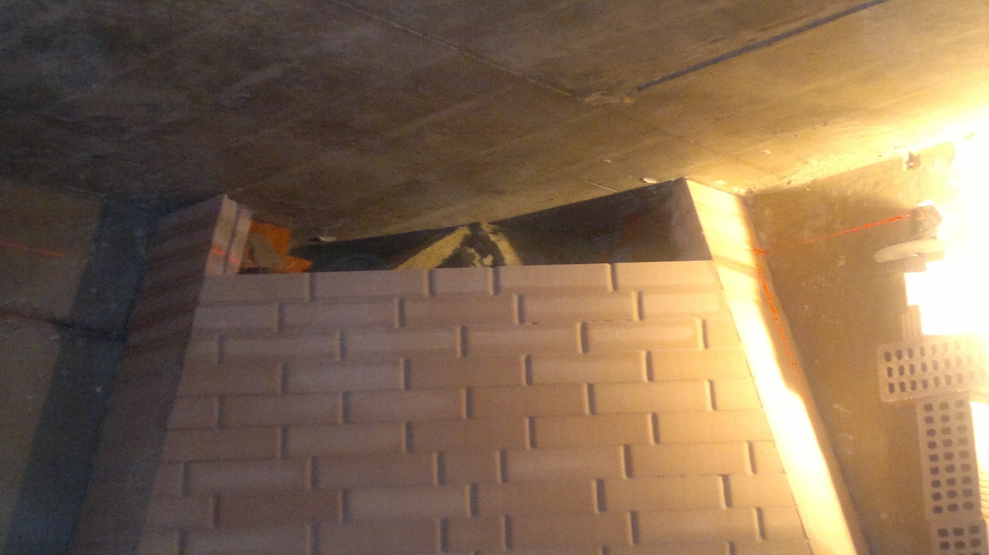

270 шт. - ШБ-8, 350 шт. лицевого, 200 шт. - забытовочного.. Объем работ на фото.
Заранее всем откликнувшимся благодарен Very Happy

СообщениеДобавлено: Чт 14 Ноябрь 2013, 09:35 Ответить с цитатойВернуться к началу
Оценки по пятибальной шкале:
За арку - 4+
За кладку - 3
За общий дизайн - 3

СообщениеДобавлено: Чт 14 Ноябрь 2013, 09:42 Ответить с цитатойВернуться к началу
Шура спасибо! Можно расшифровать замечания по кладке, дабы понять что надо исправить.
СообщениеДобавлено: Чт 14 Ноябрь 2013, 10:09 Ответить с цитатойВернуться к началу
Tim_on писал(а):
...Можно расшифровать замечания по кладке, дабы понять что надо исправить.
Перевязка нерациональная, поэтому смотрится не очень. Углы вообще не "печные"...
Вот арка хороша!

СообщениеДобавлено: Чт 14 Ноябрь 2013, 10:45 Ответить с цитатойВернуться к началу
Внешняя облицовка не связана с ядром камина... Она стоит отдельно (включая вторую арку, проложен базальтовый картон), поэтому не греется... Все углы армированы стеклотканью... На печи я бы такие углы никогда не сделал, развалились бы нахрен Smile
Спасибо за ваше мнение, наставника нет, так что учусь по книгам и работам МАСТЕРОВ на этом форуме...

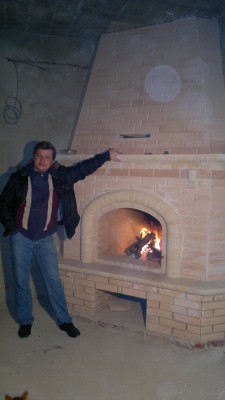

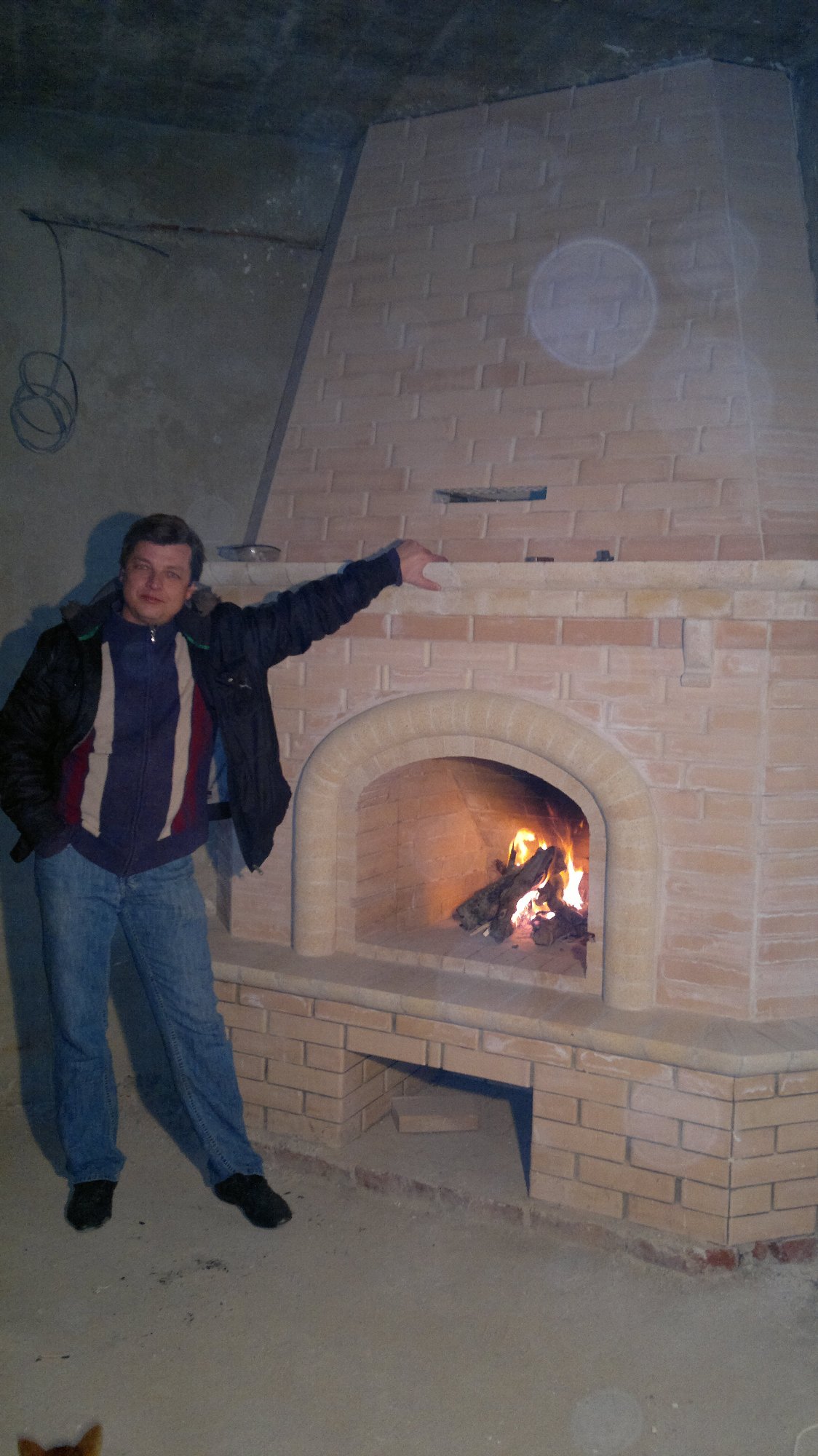

СообщениеДобавлено: Пн 18 Ноябрь 2013, 14:14 Ответить с цитатойВернуться к началу
Камин проверен и сдан заказчику!
Ну и собственно говоря я у своего первого камина Confused
