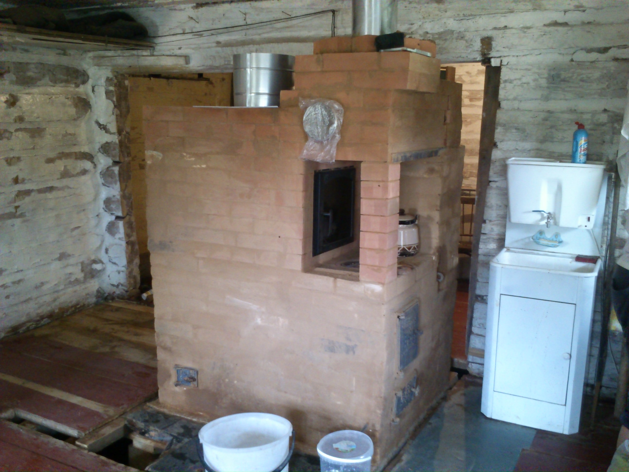

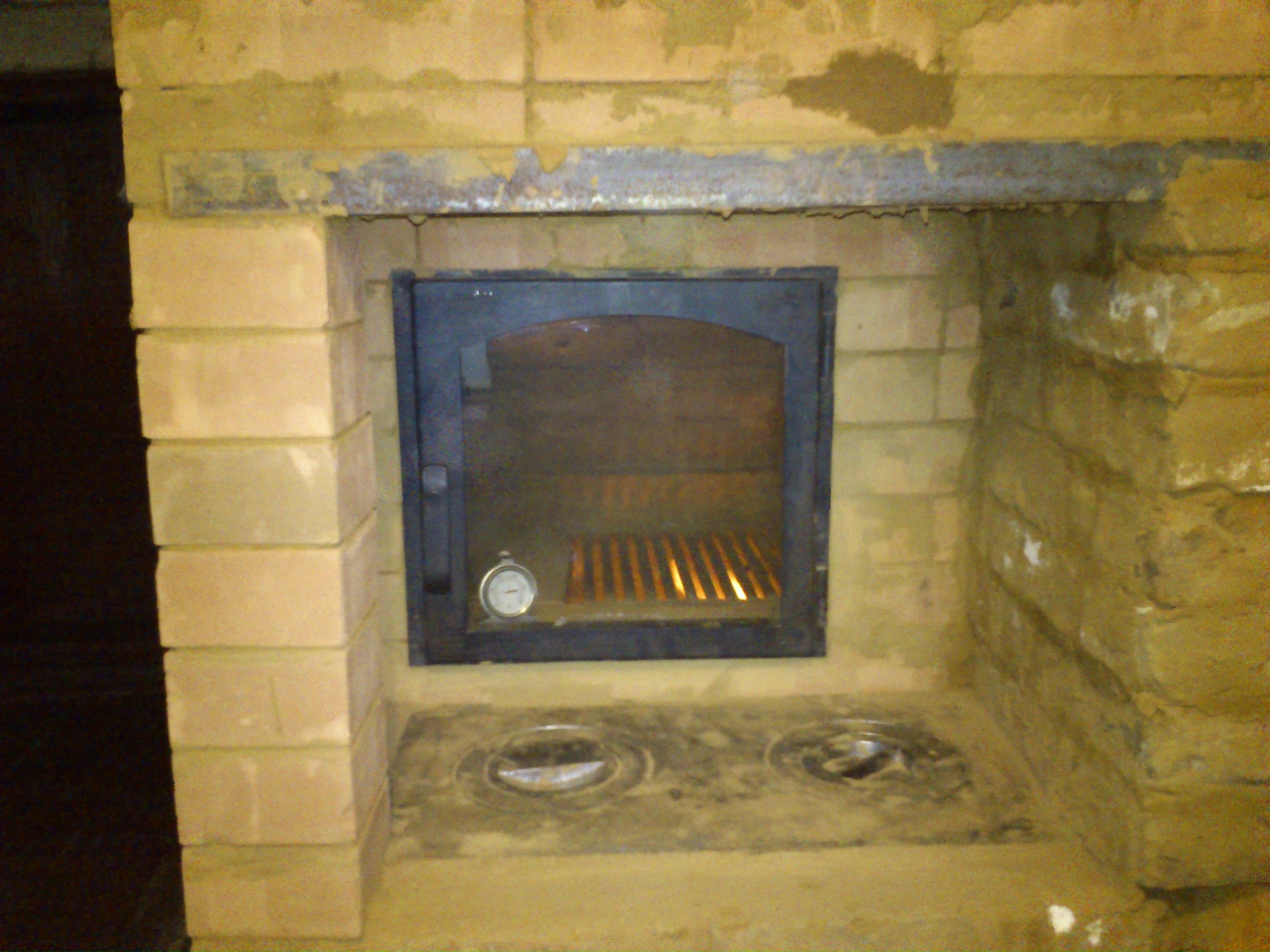

Желаю всем здравствовать.
Сложили мне в деревне печь. Честно говоря-по наитию, без планов и чертежей. Ну ладно, топится нормально, греет хорошо. Проблема в духовочной дверке со стеклом. Собирая информацию по печам, решил делать печь с черной ХК и обязательно дверку со стеклом. Видел такие у Кузнецова, у Солина. Но, как я понимаю, копчение стекла даже в черной ХК исключается, иначе весь смысл такой дверки пропадает. А у меня стекло коптится очень сильно, к концу топки даже пламени через него не видно и уж тем более не видно потом, что готовишь. Приходится постоянно открывать дверку, выстужая камеру. Да и стОит эта дверка ни сколько не дешево, что бы смириться с непрозрачностью стекла. Может профессионалы смогут подсказать, в чем причина? Сам думаю-или что то не правильно сложили, или температура в камере низкая и сажа на стекле не выгорает. Но сильнее топить -боюсь перетопа. Печь и так нагревается очень хорошо.

СообщениеДобавлено: Ср 27 Ноябрь 2013, 06:12 Ответить с цитатойВернуться к началу
Что б не коптилось дымовые газы должны из топки пройти через ХК и пламя должно залетать в ХК а уж из нее куда дальше.У вас явно по другому как то. Всё из-за "наития"
СообщениеДобавлено: Ср 27 Ноябрь 2013, 08:28 Ответить с цитатойВернуться к началу
Плита снижает температуру в топке. Для ХК ее уже маловато. Всем советую дверки ХК ставить без стекла. У вас так и будет коптится. Surprised
Почему такие печки и не делаю.
Попробуйте первые 20мин топить очень активно, а потом поддувальную дверку до 1см закрывать.
Виктор_А
Сообщения: 850
Регион: МО г.Серпухов
СообщениеДобавлено: Ср 27 Ноябрь 2013, 20:56 Ответить с цитатойВернуться к началу
Высота ХК, как видно, порядка 50-ти см. Да и ДГ прямотоком наверное протекают. Вам её(ХК) врядли удастся прогреть до выгорания сажи.

Что-то сдаётся мне, что ДГ из ХК уходят в трубу по длинному горизонтальному участку....Тут ХК и не ХК вовсе, а дымосборная камера после топки получается. Вот стекло и копчёное. Если б в дверке снизу были отверстия - может былобы лучше...Хотя, гадать по фото внешнего вида , что на кофейной гуще. Схемку бы нарисовали Вашей печи, может подсказали бы - как поправить дело

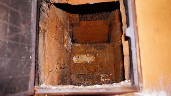

СообщениеДобавлено: Вт 7 Январь 2014, 21:36 Ответить с цитатойВернуться к началу

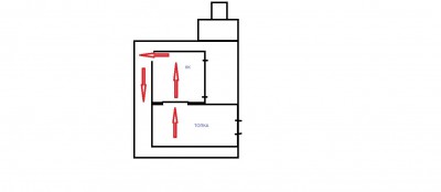

Извиняюсь, что сразу не догадался.

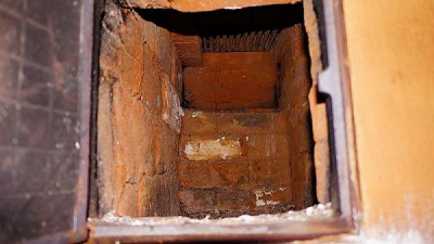

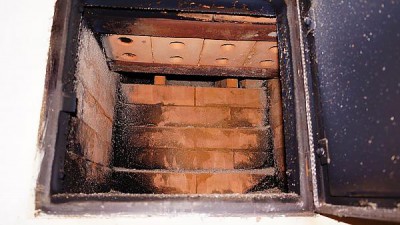

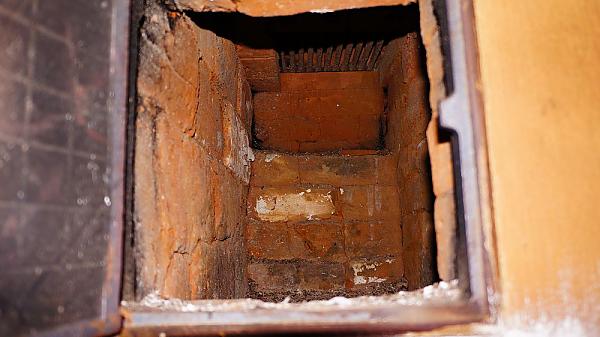

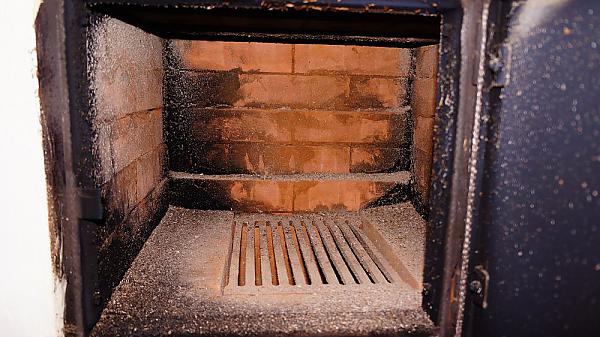

размер топки-35х75,высота 47 см. размер камеры 50х50,высота 35см.в задней стене камеры, в верху выход в вертикальный колодец.в камеру из топки огонь попадает через колосник размером 25х38 см. пробовал посильнее открывать поддувало, так, что огонь затягивается в колодец, но стекло все-равно закоптилось, хотя и немного меньше. попробовал топить с приоткрытой (несколько мм) дверкой-стекло остается чистым.понимаю, что топить с открытой дверкой не правильно,пробовал чисто ради эксперимента, что бы был обдув стекла.сработало,но ХК нагрелась только до 180и градусов.(до скольки она вообще должна нагреваться?)
мысли,почему не прогревается камера до удаления сажи-слишком большая камера, слишком большой выход в колодец и жар, не успевая нагреть ХК улетает дальше в печь.

Куликов Андрей
Сообщения: 1059
СообщениеДобавлено: Вт 7 Январь 2014, 21:41 Ответить с цитатойВернуться к началу
Перекрытие ХК по металлу ,это сильно.
кундала
Зарегистрирован: Пн 12 Ноябрь 2012, 22:20
Сообщения: 93
Регион: Нижний Новгород
СообщениеДобавлено: Вт 7 Январь 2014, 21:48 Ответить с цитатойВернуться к началу
Ну.........По крайней мере железо лежит свободно.Оставлены зазоры под тепловое расширение.Представляете, на сколько "правильно" все остальное сделано?
Куликов Андрей
Сообщения: 1059
СообщениеДобавлено: Вт 7 Январь 2014, 21:52 Ответить с цитатойВернуться к началу
Так поэтому сажа и не выгорает, что нет в ХК температуры.А будет температура,никакие зазоры не помогут.Пластины будут выгибаться вверх и выдавливать кирпич,поднимать кладку.

Куликов Андрей
Сообщения: 1059
СообщениеДобавлено: Вт 7 Январь 2014, 21:59 Ответить с цитатойВернуться к началу
Часть забирает плита.Колосник ХК в задней части топки и попадая в ХК газы идут от дверки в трубу.Если бы выход газов из ХК был ближе к дверце,то тогда сажа выгорит.И метал погнёт.
