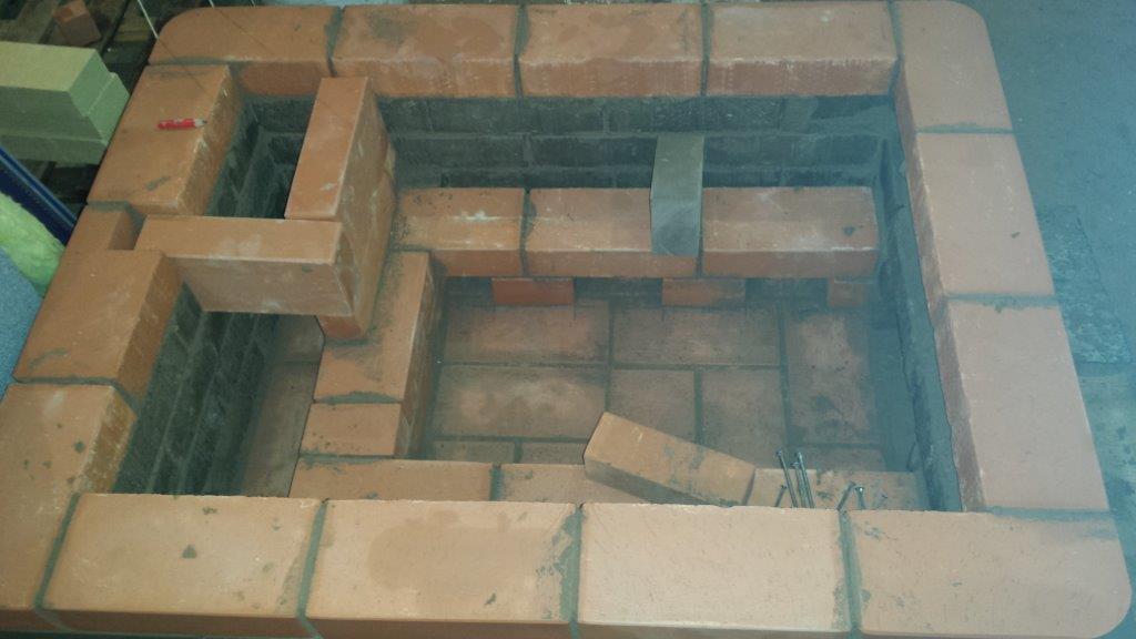

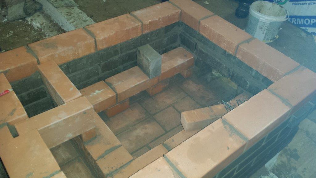

Здравствуйте уважаемые мастера! Вопрос возник в процессе строительства печи Кузнецова.
Вот фотографии начала работ и сразу вопрос .....правильно ли сложен зольник?
Сомнения мои в том, что забор воздуха для вспомогательного горения зделан прямо с пола зольника ( то есть зольник без углубления для золы) и зола упавшая в низ будет при чистке попадать в каналы для воздуха. а там прочистить её и убрать будет проблематично. И ещё возможно засасывание её опять же в каналы для подачи воздуха..... Рассудите меня ..... или я не прав и мои мысли просто лишнее беспокойство. Поймите меня правильно ..... Печку не хочется потом разбирать ...

я бы первый ряд в зольнике положил сплошной, а то золу потом выскребать придется из отверстий

Я про это же и пою ...... что отверстие сделано не правильно ! ....Вы праввы ... для вторички отверстие со второго ряда ..... жду ещё мнений спецОВ!
