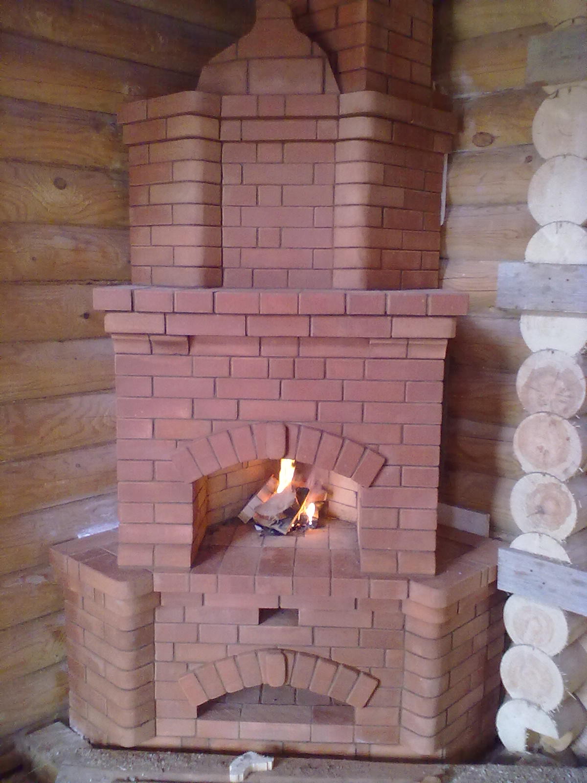

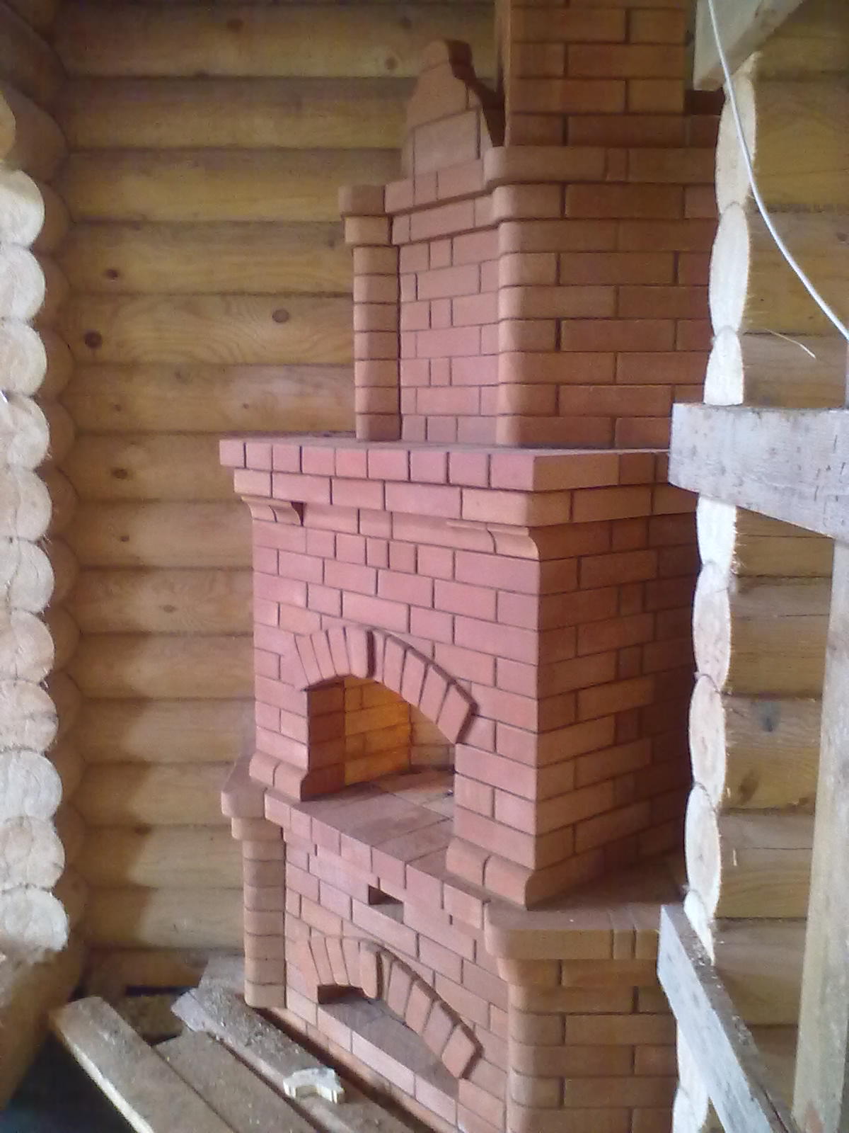

На днях закончил работу.
Небольшой угловой фундамент и размещение потолочных балок не дали выполнить камин по привычной схеме, поэтому на Ваш суд вот такой камин
А чем балки могли помешать сделать зуб? Зуб-один из элементов обеспечения номальной работы камина но не единственный и без него не обязательно будет дымить, тем более с вашей низкой топкой

Нет тут никакой схемы, свиду обычный угловой камин, тока труба вывернута на 90 град что не новинка, и не меняет ничего. отсутствие зуба само по себе не очень страшно плюс здесь слихвой компенсируется низкой топкой

А Зачем так высоко поднят камин.? Можно было и нормальный камин разместить. А газовый порог можно делать плавным смещением трубы в сторону и не обязательно заднюю стенку камина с наклоном делать. Дымосборник главное правильно собрать.

Заказчик захотел дровеник под топкой.А после того как дровеник был собран попросил заменить горение на поду,колосниковым.Пришлось добавлять еще три ряда.Про смещение трубы и боковое размещение понятно,а если захочется симметрии.В этом вопрос и заключается.Что может играть роль газового порога,помимо перекрытия дымосборника и вариантов по размещению трубы?[/b]

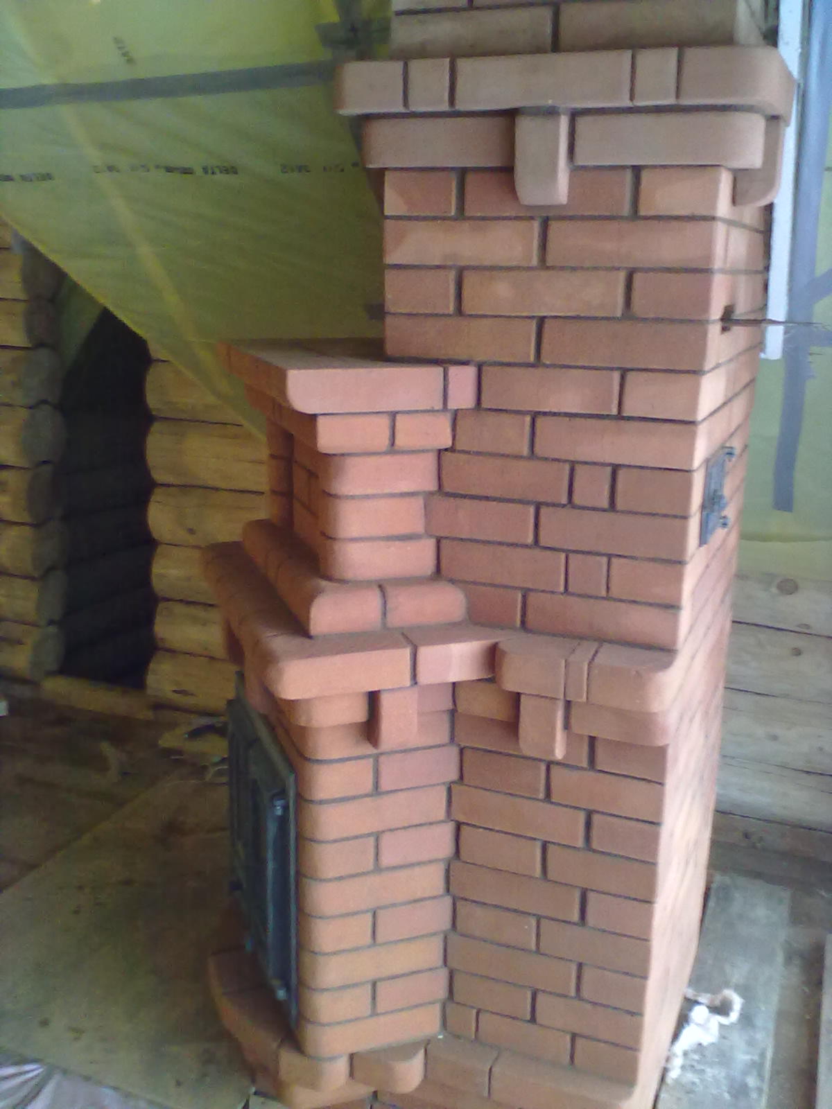

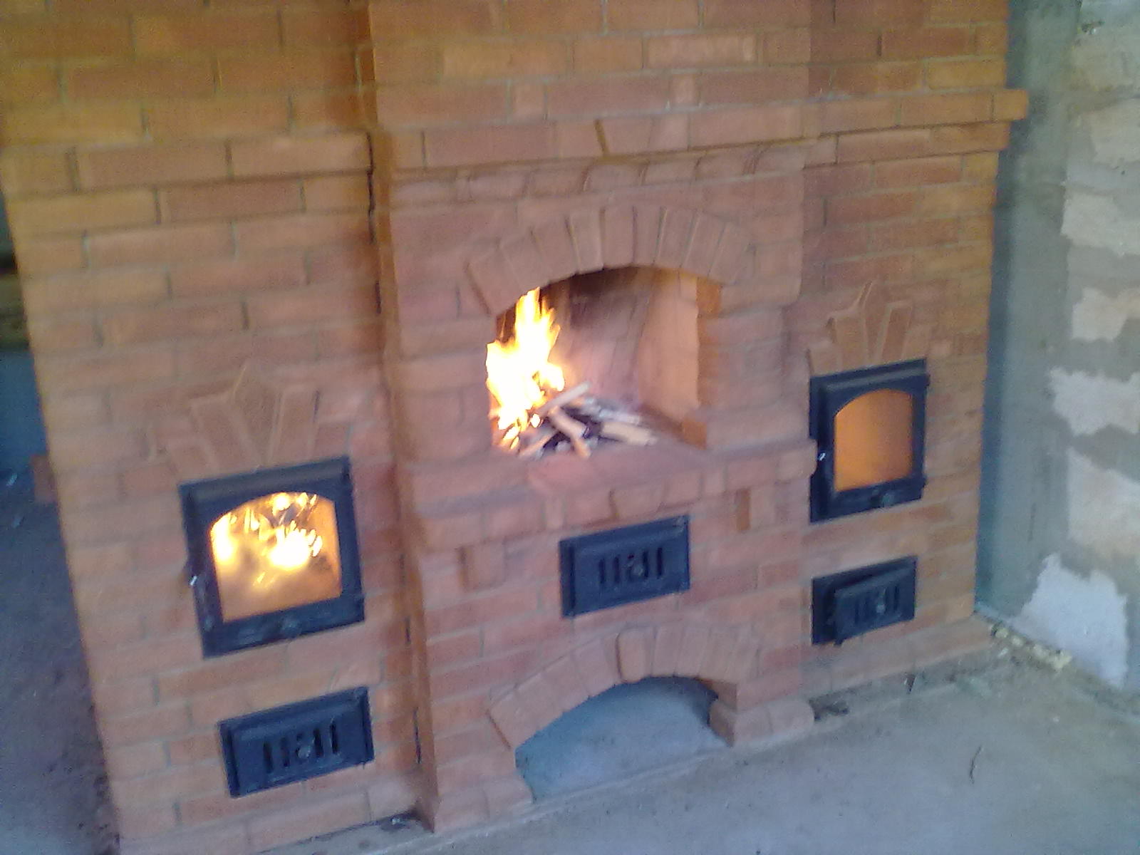

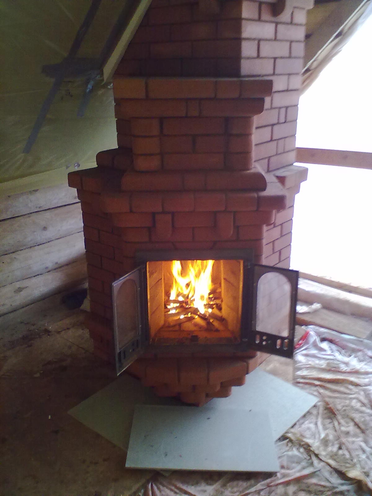

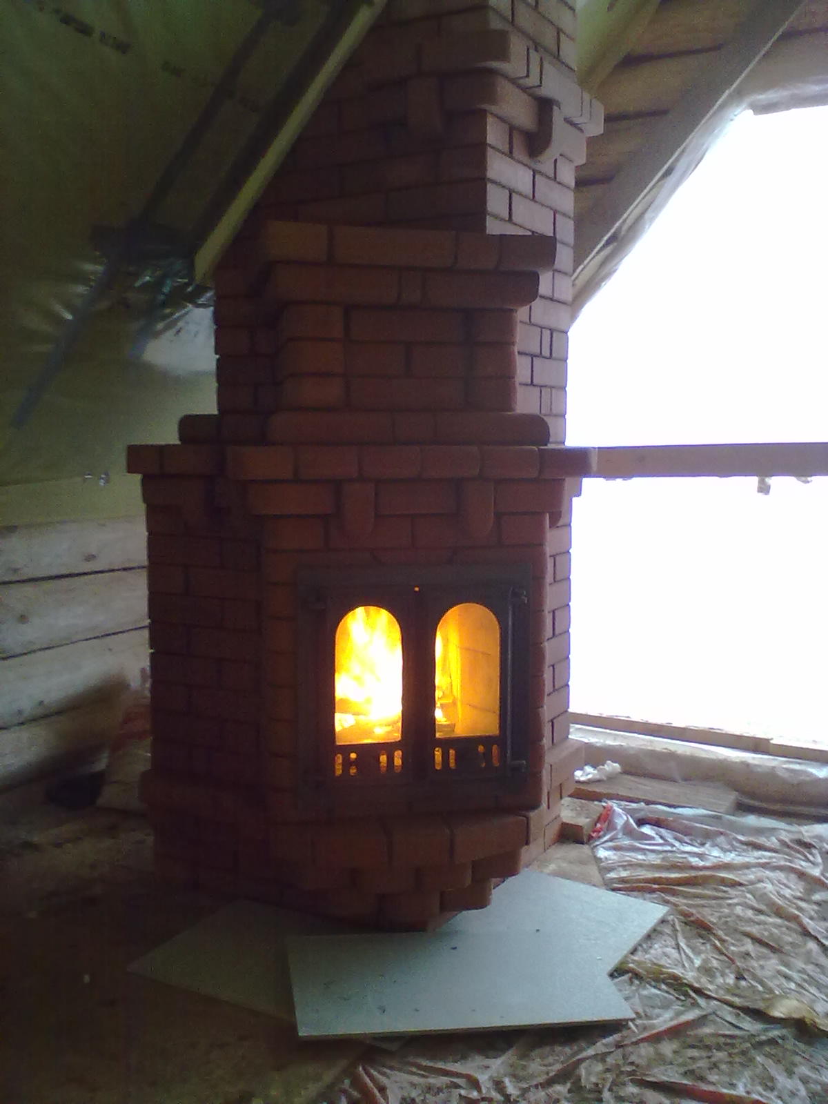

Виктор Владимирович,вот как раз на втором этаже вопрос и решен за счет дымосборника и увода трубы,о чем вы и говорили.Камин работает хорошо.Пришло понимание "через руки".Но в моей практике был случай когда,на сквозном камине при открытии дверки шло небольшое поддымливание.Дверку закрываешь ,тяга дрова "поднимает".И дымосборник 70 см.Грешу на маленькую трубу 1,5.Это первое почему тема актуальна для меня.Второе при кладки каминов в составе комплексов.Иногда бывает, что наклонная задняя стенка крадет глубину топки,при этом оставляя глубину табличной.[/img]

По сквозному камину фото весит много,отправил на почту.Уменьшу выложу на общее обсуждение.

Вы хотя называйте отдельные части камина своими именами. ЗУБ-это газовый порог. И назначение газового порога - препятствовать опрокидыванию тяги и ничего более. И газовый порог может быть в любом месте камина- над топливником(классический вариант),над дымосборником(выполняется смещением трубы в сторону) Правильно расчитанный проём портала,размер и форма дымосборника,площадь сечения дымовой трубы,приток достаточного количества воздуха- основные показатели хорошей работы камина. А наклон задней стенки топливника камина- это для отражения лучистой энергии к ногам сидящего у камина человека,также и развёрнутые трапецией боковые стенки - для отражения тепла в стороны. А все остальные Ваши "ДОВОДЫ"- оставьте для своих заказчиков,- когда договариваетесь с ними по цене за услуги. Что бы он Вас посчитал продвинутым- и подписался на более большую сумму за услуги. А проще навешать "лапшу на уши"
Да наклонная задняя стенка крадёт значительно обЪём топливника. Реально сделать либо поменьше наклон задней стенки ,либо вообще его не делать .Ничего не понял про дверку на камине. А что бы быстрей доходило на практике приезжайте на Семинар в Челябинск.

Я Вам фото комплекса на эл. почту скинул .Вот в нем двустворчатые дверки на сквозном камине.Открываешь поддымливает, закрываешь бешеная тяга.Думал трубу нарастить.Всего 1,5-2 метра.Спасибо за приглашение.Обязательно буду посещать все семинары и альянса и др..Печным делом занимаюсь только 4 год и коллеги, которые прошли через этот рубеж понимают какой хаус в голове.Пора по полкам раскладывать. Cool
