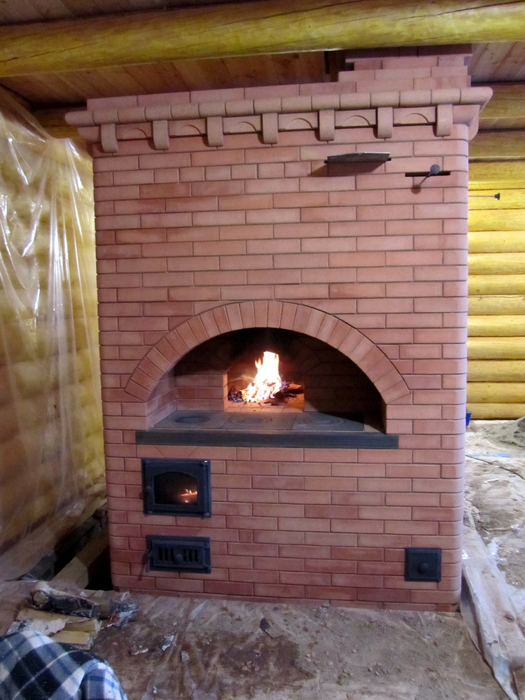

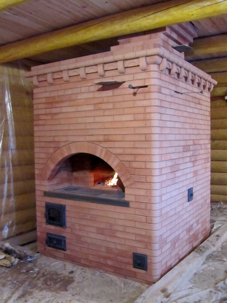

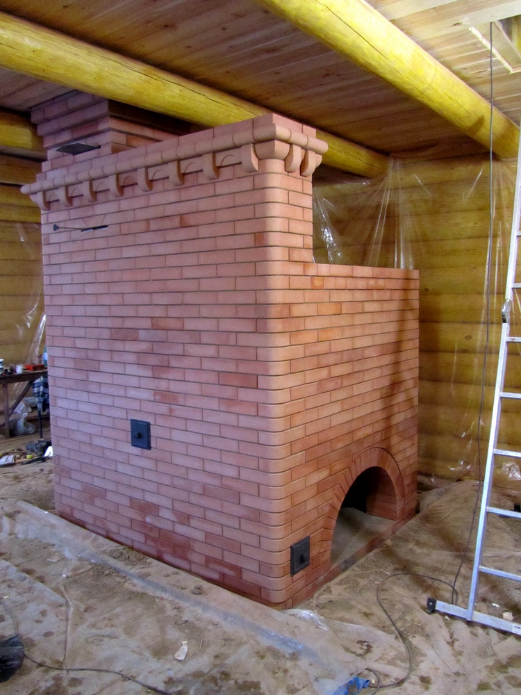

Простенькая русская печурка.

Александр- Здоровья и успехов. Про правую сторону печи- чуть подробней./ ну очень похоже на КАТ/? и ЗЛХ / тоже как вроде она./ С Уважением . ВВВ.

Александр-кирпич вроде бы наш "кемма"?

А карнизик какой красивый и трудоемкий.А то давно Вы нас ничем не радовали.Обратил внимание у Вас вводы от РП и отопительного щитка в дымосборник перед трубой на разных уровнях.Это из-за размеров задвижек или так надо.Мне интересно потому что по резке удобней на одном ряду.

Он самый.

Спасибо! Мне так удобней было делать, Трубу пришлось смещать из-за расположения балок.

Наверно справа отопительный щиток.
Я в проекте попробовал нарисовать именно с щитком сбоку http://forum.stovemaster.ru/viewtopic.php?t=7598

Ну какая он простенькая, скромничаеш Александр. Углы скруглены,арочки,а корнизик чего стоит.Кирпич срезал или он с завода идет гладкий?

С завода идет такой (Челябинский киприч "Кема"), закруглял и фигурные элементы делал сам.

Razz Знаю на своем опыте как это трудоемко.Один поддон с измененной вручную геометрией.Углы только 130,плюс карниз.Сам свод- горнило РП.Сколько нужно рабочего терпения и кропотливости.Правду говорят:"Мастер-это тот,кто получает удовольствие,делая то что не умеют другие."Наверно не меньше месяца ушло на "простую"?

Месяц прокопался с небольшим.

Окно шестка широковато... поуже было б красивше Sad
