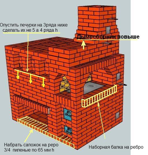

Сергей68
![](images/avatars/2570.jpg)
Сообщения: 855
Добавлено:
Ср 25 Декабрь 2013, 23:16
![Ответить с цитатой Ответить с цитатой](templates/fisubgrey/images/lang_english/icon_quote.gif) ![Вернуться к началу Вернуться к началу](templates/fisubgrey/images/icon_up.gif) |
Мои скромные мысли по визуалу...
_________________ 8-921-743-33-53
Описание: |
Размер файла: |
66.71 КБ |
Просмотров: |
1377 раз(а) |
![Общ.jpg](files/thumbs/t_2570_1388002609.jpg_160.jpg)
![Посмотреть профиль Посмотреть профиль](templates/fisubgrey/images/lang_english/icon_profile.gif) ![Отправить личное сообщение Отправить личное сообщение](templates/fisubgrey/images/lang_english/icon_pm.gif) ![Отправить e-mail Отправить e-mail](templates/fisubgrey/images/lang_english/icon_email.gif) ![Посетить сайт автора Посетить сайт автора](templates/fisubgrey/images/lang_english/icon_www.gif) |
![](images/spacer.gif) |
![](images/avatars/6492262775261dc742812d.jpg)
Сообщения: 2241
Добавлено:
Ср 25 Декабрь 2013, 23:33
Сергей68 писал(а): |
Мои скромные мысли по визуалу... |
Большое СПАСИБО за комментарии и замечания Сергей.
- Сапожок на уровне пола (слой00). Предполагается плитка под печь.
- Горнило наверно сделаю уже, а то впритык. Не приходит в голову, как опустить печурки в данном варианте.
- а сколько-же надо дымосборник??? Уже 4 ряда.
- наборная балка на ребро "подумаю".
Ещё раз большое Спасибо.
С Уважением. Юрий . Тула
РС. А по сути внутри посмотри.....
_________________ С Уважением! Юрий. Тула.
![Посмотреть профиль Посмотреть профиль](templates/fisubgrey/images/lang_english/icon_profile.gif) ![Отправить личное сообщение Отправить личное сообщение](templates/fisubgrey/images/lang_english/icon_pm.gif) |

Извините на последней картинке нарисовано слово "гидрозатвор" что подразумевается под ним? И для чего он там нужен? |
Принцип тот же что и в открытом камине... зуб и после него полка, образованная смещением трубы. Плюсов много, от подстраховки опрокидывания тяги... до банального отсутствия ошметков сажи в сковороде с едой... как писалось выше, плюс еще в том что вкупе с задвижкой, улучшает работу подтопка ( плиты) в виду отсутствия подсоса воздуха через дымосборник горнила.
Если есть интерес вникнуть... просто сравните разрез топки камина и разрез русской.

Спасибо за разъяснения меня просто понятие гидрозатвор смутило.
PS. Я знаком с базовыми моделями указанных печей.

Да как я уже говорил Ваша конструкция будет работать в любом случае. Просто будет немного прожорлива. Все остальное включая обслуживание не критично.
Если интересно можете взглянуть на на картинку разрез Б-Б.
