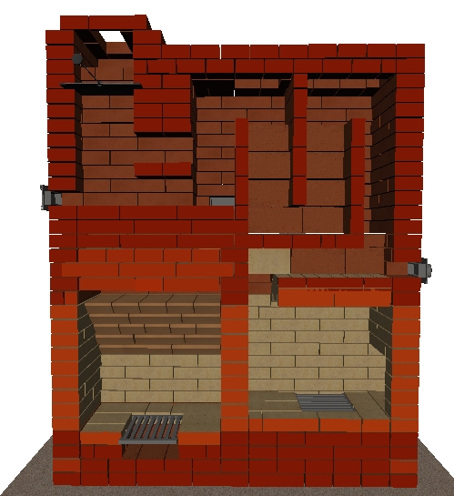

Товарищи печные мастера, соединил голландку и камин. Будет тяга? И что нужно сделать что бы КПД печи было больше
Голландка + камин (классический)

А может там кпд уже запредельное?
у вас топливник печи вроде нефутерован и задняя его стенка-стенка камина-будет трещать.
канал над перкрытием топки надо в три ряда а выше просто три хода где два средних канала вниз сделать паралллельными и выход из печи-подключиьть к камину вверху иначе камин будет дымить.Не видно дымосборника.Может разрез такой

Большое спасибо за совет! Обязательно поправлю проект.

еще одно . Камин , судя по всему , работает на глухом поду . Колосники абсолютно лишние , так как , воздух для шорения поступает через проем топки . И по поводу футеровки - согласен с прндыдущим автором . Возможно , имеет смысл делать обе топки одним блоком из огнеупорного кирпича . Ситуация позволяет . С Уважением.
