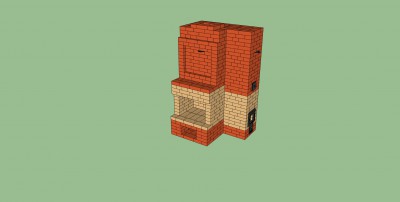

Здравствуйте, уважаемые участники форума!
Три года назад, когда я занимался проектированием своего загородного дома, я однозначно хотел сложить печь-камин Масютина. Под нее был заложен фундамент 1,2м.х1,4м.. Летом дошел до внутренней отделки дома. Пришло время для организации отопления. Поэтому, в этом году начал достаточно плотно изучать вопросы кладки печи. По мере получения информации из литературы и с форумов о печном деле решил отказаться от печи –камина Масютина.
Причины следующие:
1. В порядовках Масютина отсутствует футеровка топки шамотным кирпичом
2. Шамотный кирпич используется (в основном в каминной части), но допускается перевязка его с красным кирпичом
3. Имеется плита и духовка непонятного назначения, т.к находится в зоне умеренного нагрева 89-90 град. . Ни плита ни такая духовка мне не нужны.
Попытался переделать порядовку опираясь на свой скудный теоретический багаж и интуицию. Понял, что ничего хорошего из этого не получится.
Решил пойти другим путем. Взял за основу печь «Простушку» В.Быкова, информацию о которой нашел на сайте Николая Золоторева http://air-hot.ru/index.php/pechiikaminy/otopitelnyepechi/75-prostushka-5 и в журнале «Советы проффесионалов» за ноябрь 2000года и попробовал пристроить к ней камин. То что было и что получилось см. ниже.
Возникли вопросы.
Так как необходимо было сделать канал для вывода газов в каминную трубу нужно было добавить дополнительно 5 рядов. В этом случае печь получалась очень высокой. Поэтому пришлось уменьшить конструкцию «простушки» на 2 ряда. Убрал один ряд между поддувалом ти топкой. Пришлось намудрить с узлом опирания колосника. Так-же я убрал 1 ряд в шамотной части печи уменьшив таким образом высоту топки. Заложил прочистной канал в верхней части.
Собственно говоря об этом и вопросы:
- Насколько надежным получилось место установки колосника?
- Критично ли для нормальной работы данной печи уменьшение высоты топки на 1 ряд?
- Не повлияет ли на работу печи «Карман» получившийся в верхнем канале для установки прочистки?
- Перекрышу сделал из 3 рядов. Возможно достаточно было 2х?
- Чувствую перемудрил с перевязками при формировании перекрыши, да и в других рядах наверное. Буду еще «вылизывать» порядовку, но с Вашей помощью наверное это будет сделать гораздо проще

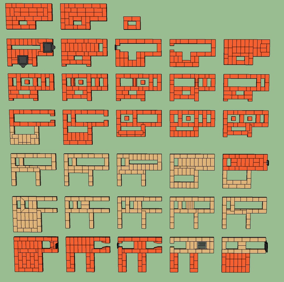

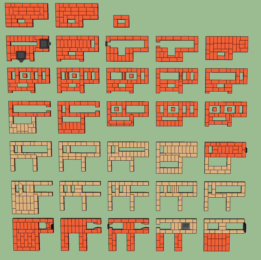

Порядовка печи-камина

Печь+камин
 Размер файла:  280.81 КБ
 Просмотров:  1108 раз(а)
СообщениеДобавлено: Чт 16 Январь 2014, 09:03 Ответить с цитатойВернуться к началу
Печка не настолько маленькая чтоб делать топку без футеровки.В районе топливника будет перетоп или недотоп всей печи и верх будет недогрет.
Можно было камин расположить справой стороны и выход из печи получился б красивее и не было б тех 6 холодных(выше задвижек) рядов наверху.Ваши вопросы -мелочь и впринципе всё будет работать.Тока почаще в тот верхний лежак заглядывать насчет сажи

Спасибо огромное. У меня, честно говоря, даже мысли не возникло от том что бы камин сместить вправо. Действительно все гораздо лучше и проще будет. В очередной раз убеждаюсь, что взгляд со стороны очень часто помогает найти решение о котором и не думал даже. Сегодня второй раз уже сталкиваюсь с подобным. Работаю в сфере связи и телекоммуникаций . Наша компания занимается поставкой оборудования. Один из Заказчиков закупил у нас медный кабель для подключения абонентов. Вчера звонит директор Заказчика и сообщает, что мы их "развели" и поставили вместо дорогого медного дешевый кабель со стальной омедненной жилой ( китайцы в последнее время активно поставляют омедненный алюминиевый и стальной). Гнется плохо, монтажники жалуются. Отправил ему сертификаты. А сам думаю как еще доказать, что ты "не верблюд". Вариантов вроде кроме экспертизы нет. Приехал сегодня ко мне в офис брат ( очень грамотный инженер связи). Я поплакался ему. Он говорит, а в чем проблема? Берешь магнит и проверяешь притягивает или нет . И никакой экспертизы не надо Smile . А сейчас вот Ваше сообщение получил. Все гениальное просто! Спасибо еще раз! Сегодня вечером переделаю порядовку

Не совсем понял вот эту фразу "Печка не настолько маленькая чтоб делать топку без футеровки". Вся средняя часть планируется из шамотного кирпича. Он выделен цветом. Зачем еще футеровка?

Греться будет -- не дотрануться
А печь должна в идеале разогреваться равномерно, для надёжности

Т.е. если сложить целиком печь из красного кирпича с футеровкой шамотом, мы получаем более толстые стенки в районе топки, таким образом избегаем перегрева. Я правильно понимаю?
СообщениеДобавлено: Пт 17 Январь 2014, 07:22 Ответить с цитатойВернуться к началу
Именно так. Шамотный кирпич лишь уберегает от разрушения но не от перегрева и будет если не разрушаться то иметь трещины по швам.Чтоб избежать придеться прекращать топить.(Кстати шамотнй кирпич еще быстрее нагревается чем красный).Футеровка позволит прогреть всю печь более равномерно .
Vova-U
Сообщения: 979
СообщениеДобавлено: Пт 17 Январь 2014, 09:47 Ответить с цитатойВернуться к началу
И тут можно обыграть расширение топки (под футеровку) с прилепленым камином к топке.
Ато футеровка приводит к уширению печи до 2,5 кирпичей, потом становится непонятно что делать со щитком на втором ярусе шириной 2,5 кирпича
А тут можно поиграться ... оставить шиток 2 кирпича а расширение "убрать" в камин

При этом учесть, что заужать дымоход камина нельзя.

"А тут можно поиграться ... оставить шиток 2 кирпича а расширение "убрать" в камин"
Интересная мысль. Попробую сделать таким образом.
Камин смещаем в право, делаем футеровку топки шамотным кирпичом на ребро. Появившиеся пол кирпича прячем в камин. Верхнюю часть оставляем без изменений ( как было изначально сделано в печи без камина)
