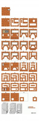

Уважаемые печники и гости форума. Хочу поделиться построенной недавно печью. Критерии - нужна была отопительная печь 4х4 кирпича с камином. Перелопатив всю возможную литературу остановился на ОВИК 3К 19. На этом форуме нашёл порядовку http://forum.stovemaster.ru/viewtopic.php?t=5613.
Но данная печь включает ещё отопительную плиту, которая мне была не нужна, а вот дополнительная излучающая поверхность лишней не будет. Поэтому проект был переработан. Плиту убрал и печь стала только отопительной. Кладку выполнил почти по проекту, за исключением конструкции перекрыш (всё равно не так пришлось делать).
В печи металлические детали, только дверки и задвижки. Никаких других металлический деталей не применял (только лапки крепления дверц в кладку).
В текущие выходные вывел печь на рабочий режим. Первые впечатления такие. Тяга очень хорошая, в том числе и зимнего хода. Прогрев, на удивление, быстрый, возможно, по причине большого топливника и активного горения. Хотя топливник закладывал на одну пятую не больше. Прогрев относительно равномерный. Самая нагреваемая сторона - где дверки, ну и стенки камина.
Выкладываю проект порядовки. Там во втором ряду есть ещё одна задвижка для поступления воздуха для горения из подпола. Может кому пригодится. Мне эта печь понравилась. Когда построил - ещё больше. Строил в одиночку, по выходным. Начал в конце августа, а закончил 2 января. Благо, что погода подфартила - тепло было.

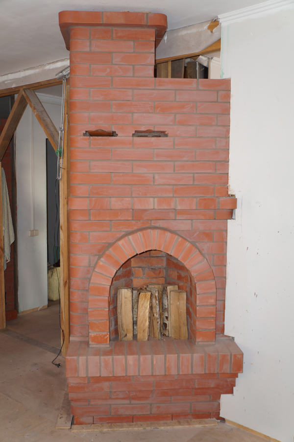

Ещё не отмытая печь со стороны камина. Камин пока не топил, но использую для сущки дров. Печь расположена с разворотом на 45 градусов.

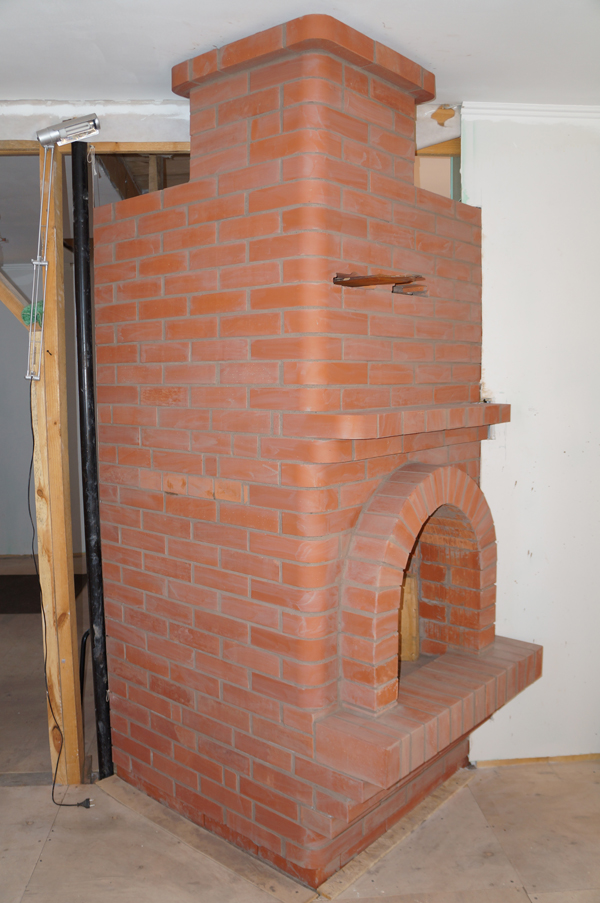

Другая сторона

По поводу погоды ещё. Дома было тепло - топил малую печь и электронагреватели. А с погодой главное для меня - это пиление кирпича.
Внутри организовать процесс было нельзя (очень пыльно и грязно), поэтому пилил только на улице. На морозе было бы много сложнее. А так, при плюсовой температуре всё и закончил.

СообщениеДобавлено: Пн 3 Февраль 2014, 14:29 Ответить с цитатойВернуться к началу
Ещё добавка. Позавчера топил камин одновременно с печью. Труба вполне справилась. Тяга ни в печи, ни в камине не пострадала. В комнату дым вообще не шёл. Со свистом весь дым уходил в трубу. А жар камин даёт неплохой, что очень понравилось.
