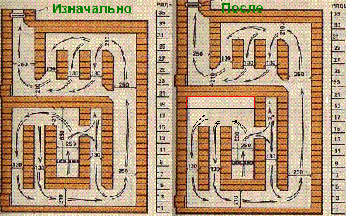

Отопительная печь меня привлекла тем, что занимает мало места(1650х510(можно использовать как "стену")) и вместе с тем имеет большую мощность (5 квт при одной топке). Есть идея разместить над топкой варочный отсек.
Выслушаю любую критику и советы.
Вот рисунок:

Объем топливника данной печи не позволит загрузить количество топлива необходимое для получения 5 кВтч тепла, при разовой топке в сутки. Топливник мал, для столь протяженных и хитроделаных каналов.
"Варочным отсеком" етот шидевр не испортить.
...Как это? - ИМХО, вроде?

А в другой плоскости что из себя представляет выбранная конструкция?

Печь Порфирьева. Шириной в 2(510мм)кирпича.

Почитав информацию и переосмыслив пришёл к такому выводу, что переделовать печь глупо т.к температура выходящих газов уменьшится путём поглощения темпиратуры варочной камеры и это может вызвать течь трубы.
Мои слова только теория не подкреплённая практикой.
Васильев Илья, данные с неба не брал, в книге В.Г.Порфирьев "Печные работы. Справочное пособие"
Стройиздат, 1992 год написано 5квт (4300ккал/ч)

Сколько кг дров межно запихать в топливник етой печи? Калорийность топлива? При самом фантастическом КПД, 5 кВтч - многовато. Мне кажется.

Здравствуйте, уважаемые Печники! В этом году планирую построить в доме именно эту печку. Опыта нет никакого. Один раз смотрел как местный печник клал печку мне. Ложил 3 дня по вечерам и за это время я получил самое первое представление о печном деле. После этого я немного почитал книгу, немного поспрашивал. Соответственно, узнал кое-что и теперь с этим небольшим багажом я хочу своими руками сделать свою первую печку. Можно было бы и нанять печника , заплатить ему и не париться. Но беда в том, что в моей местности(где мой дом) не нашел я мастера. Тот печник, который сложил мне печку недостаточно квалифицирован. Я это понял после общения и после прочтения книги. В частности, он начисто отверг применение шамотного кирпича в печке. Он прямо заявил, что если сделать футеровку топливника шамотом, то печка греть не будет. Дрова будут гореть, а всё тепло будет улетать в атмосферу. Я очень удивился, но перечить не стал.
Сейчас я выбрал печку вот этой конструкции. Практически всё ясно мне. Один больной и неясный вопрос стоит передо мной: как выполнить футеровку топки и при этом не выйти за габариты печки? Нельзя ли саму топку не футеровать, а просто в топливной части применить шамот? Есть мнение, что в этом случае наружная поверхность печки в районе топки будет сильно горячей до 200 градусов по Цельсию. Что шамот обладает большей теплопроводностью по отношению к красному кирпичу и другими коэффициентами расширения и что появятся трещины в массиве печи.
В общем вопросов много, опыта мало и очень не хочется слепить что-то неправильное. Буду благодарен за советы.

собственно можно применить такую схему для любой длины но топливник должен быть футерован обязательно а значит ширина будет всегда 64см

Необязательно, есть практические примеры футеровки лещадкой на сухую.

Спасибо большое всем откликнувшимся! Значит, футеровать обязательно надо и с этим вопросов нет. Следовательно футеровать буду на ребро с прокладкой термокартона. И возник вопрос(глупый?) : если футеровать топку и околотопочную зону, то ширина будет 64 см. А какая ширина будет в тех местах где футеровки не будет? Или надо будет скомбинировать кладку таким образом, чтобы не было перепадов по толщине?
И еще: Шамотный кирпич очень дорогой, а с деньгами напряг. Подскажите, пожалуйста, сколько шамотных кирпичей закладывать в расчет? Заранее спасибо.

Абсолютно верно. Но при двух топках в сутки вполне возможно.
Не знаю почему, но во всех учебниках дают цифры "при двух топках в сутки".

Замечательное видео! Большое спасибо! Но возник вопрос: в ролике показано, что топливник не отфутерован, а просто выложен из шамота. Я всё правильно понял? Значит ли это, что можно не футеровать, а просто использовать в нужном месте шамотный кирпич? А как же рекомендации печников, что надо обязательно футеровать? Что массив можно сделать из красного кирпича, а топку изнутри обложить на ребро шамотом? Очень важный для меня момент! Разъясните, пожалуйста. Заранее спасибо.

Просмотрел внимательно ролик и понял, что Ваш вариант допустим для меня. Дело в том, что в моем случае задняя длинная сторона печи будет вплотную примыкать к перегородке и контакт с печкой исключен. Далее, две стороны топки тоже выходят вовнутрь печки. Остается прямой контакт только с внешней длинной стороной(там где дверка топки). Естественно в местах перехода с шамота на красный кирпич я буду ставить термостойкий картон 5мм.
Хочу спросить у профессионалов возможен ли такой вариант? Я думаю, что поверхность печи в зоне дверки топки не будет слишком высокой. Если я ошибаюсь, то буду благодарен за поправку.

Это как так?Если взять номинальный размер кирпича,то получаем 25+25+12+2 шва по 5 мм,получаем 63 см.На деле же кирпич на 2-4 мм меньше,так что топка получается в 62,5 см.
