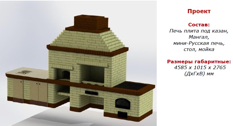

Добрый день!
Необходимо построить печной комплекс, фото прилагаю.
Нужен честный, адекватный,уверенный в своих силах мастер. Фото и выезд на объекты работ обязательно.
Есть готовый проект, обсуждение его по ссылке ниже:
http://forum.stovemaster.ru/viewtopic.php?t=10793
Критерии:
1. Качество
2. Цена - 160 000 тыс.руб за строительство "под ключ" (аванс 50% при готовности наполовину, вторые 50% после полной сдачи работы)
3. Сроки.
Кирпич:Витебский, Кирово-Чепецкий и шамотный Боровичи.всего около 2100 штук.
Технадзор.
Отклики и предложения принимаются ТОЛЬКО ПО ЭЛЕКТРОННОЙ ПОЧТЕ: sledevskaya@list.ru.

Здравствуйте,а закруглённый кирпич какой?Витебский?По моему Витебского кирпича в таком цвете не выпускается.С закруглённым Лоде приходилось работать.
Сообщения: 6062
СообщениеДобавлено: Пт 21 Июль 2017, 19:21 Ответить с цитатойВернуться к началу
Ольга, да Вы проклянёте того, кто рисовал и кто сваяет в нём РП Sad там что остаётся от 4-х кирпичей - минус шесток? 36 см... глубины... кто больше насчитает... Shocked

От топки РП при полноценной футеровке,ничего не останется!Тут и считать нечего)))

Проект однозначно халтурный. Русскую печь, для того, чтобы получить приемлимый размер горнила, надобно выдвигать минимум на кирпич вперед.
Для мангала и казан- печки глубина в метр избыточна. Если все делать по- уму, выйдет и сложнее и, извините, несколько дороже. Но.. Без комментариев

Почему ничего не останется ? У меня такая же печь глубиной (4 кирпича), горнило без футеровки, и справляется со своими функциями феноменально... Cool Это же мини- русская, для уличного комплекса... Smile
Громадина конечно (проект), и подозрительно дёшево при таких требованиях к отделке... Sad

А кого и зачем переубеждать? Какой смысл обсуждать откровенную халтуру?
И о какой технадзоре может идти речь? У мастера за спиной будет, условно, стоять безграмотный проектировщик и указывать, как делать? Глупо.
Если есть желание, пожалуйста, сделаем по виду, как на картинке, а внутри-
Так, чтобы все это работало, как должно. Но, извините, не за эти деньги. А доводить до ума безграмотный проект экономически нецелесообразно.
