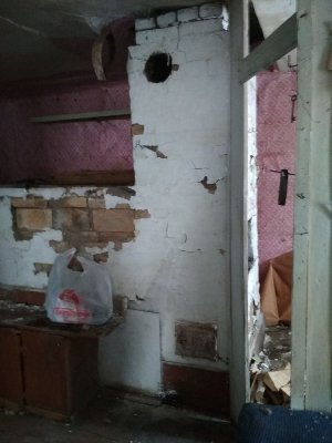

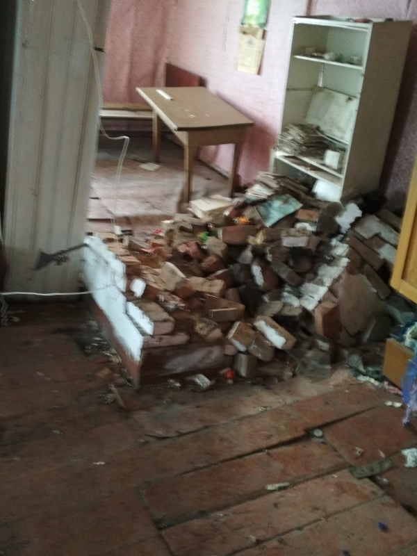

Купили старый дом в деревне . в нём было две печки. Одна почти цела , а вторая рассыпалась. пол ещё не вскрывали ,но похоже они стоят на столбах...
1. Разрушенную печку придётся строить заново ( вопрос - можно ли использовать оставшийся кирпич от разрушенной печки ? )
2. Печка русская , что цела - как ее укрепить - столбы наверняка тоже подгнили
3. Труба печки ( разруш) шла через весь дом в дымоход русской печки в кухне прошу совет - может сделать отдельную трубу ? чтобы не тянуть опять через все комнаты ...

1. смотря по состоянию.
2-3. восстановление печей в таком доме нецелесообразно.
Сначала капитальный ремонт домика, затем новые печки.

100 квадратов перебор, обычно от 30 до 60, чаще 50. Надо начинать с пдполья, заменить столбики несложно, судя по состоянию РП не так всё плохо. Топить не пробовали?

Возможно, лежанка со щитком

Ежели соседи называли лежанкой , то , судя по габаритам , могла быть и русской. Трубу надобно делать отдельную и никак иначе. Кирпич от старой печи использовать маловероятно, да и не хватит при любом раскладе . В первую очередь , смотреть состояние фундаментов печей ( какими бы они не были , ) От этого уже плясать. И печками лучше заниматься , пока грязно. Да и потом , при отоплении , прочие работы делать всяко сподручнее.

Даже не представляю как она выглядит. она отделяла комнатку на одно окошко с отдельным входом из сеней. Кирпич самый целый уже в коровнике сложен.
А дом большой ( 5 окон на улицу). пятистенок.
Топить не пробовала ( не было под рукой заглушки ,чтобы дырку от трубы второй печки закрыть.. В деревне у всех в домах по две ( а то и три) печки , но выведены в один дымоход ... причем эта труба идет через все комнаты..
Да ,как только мусор весь выгребу, сразу в подпол - посмотреть что там под печками... отсюда конечно и плясать будем.
кухня где целая печка - она ( как я считала и есть русская) с лежанкой и столовая вроде пол крепкий.они разделены перегородкой Но не до потолка ..

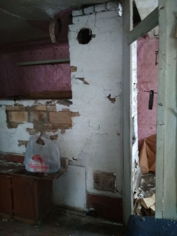

По-хорошему, нужно ехать , смотреть , судя по фото , состояние неразвалившейся печи тоже аховое

Там русской печью не пахнет, быстродел-новодел, кирпич на ребро, ГПС обмазали да побелили.
Такая же наверное и вторая была, потому и развалилась.

Все могет быть . То , что на ребро , халтура , конечно.

они сделаны до 1969 точно. Пока что было там до того не выяснила. На ребро только три кирпича на лежанке видно, очищу ее посмотрим конечно что там. Но ломать ( до того, как построю ту - вторую ) не хочется. pardon
