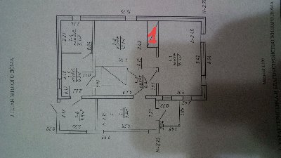

Добрый день. Нужен совет в зимний период необходимо отопить небольшой домик, посоветуйте какую печь лучше строить? Печь планируется узкая между двух комнат.

Уважаемый =Колокол=-для грамотного ответа на ваш вопрос -я -думаю -не решится ни кто из профессиональных исполнителей- потому что словосочетание =Узкая = и =Небольшое = -это Абстрактные величины-которые существуют вне рамок законов -применительных в том числе и в печестроении ! Укажите план- схему-горизонт -вертикаль-только тогда -хотя бы приблизительно- можно ответить на поставленную задачу !

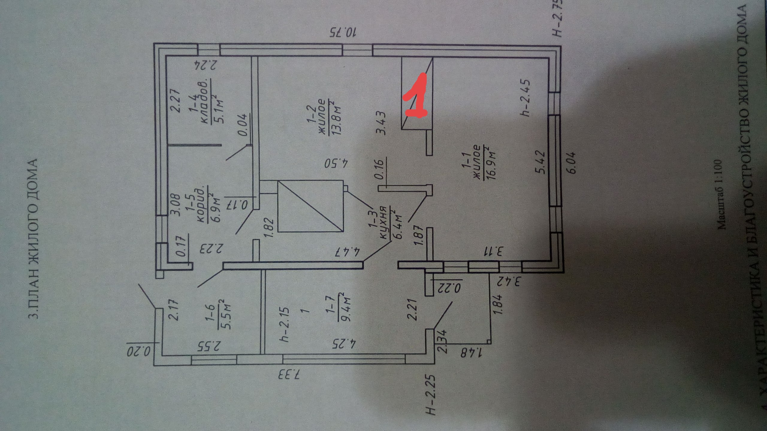

Извиняюсь вот план дома печь будет находиться там где 1 стоит. Ширина где то в 3.5 кирпича длинна 1.5-1.7 м

там на кухне явно стоит уже какая то печь...с плитой. может даже русская.

Это были старые печи, их разобрали.

около 50 квадратов, площадь, это уже серьёзно
Любитель-печеклад
СообщениеДобавлено: Пт 25 Май 2018, 09:35 Ответить с цитатойВернуться к началу
37 квадратов. Не больше.
СообщениеДобавлено: Пт 25 Май 2018, 09:58 Ответить с цитатойВернуться к началу
зимой промороженный? я б считал по наружке. Кстати и внутренняя там за вычетом перегородок, а так 41. не суть, 40 тоже не любая с минуса вытащит
