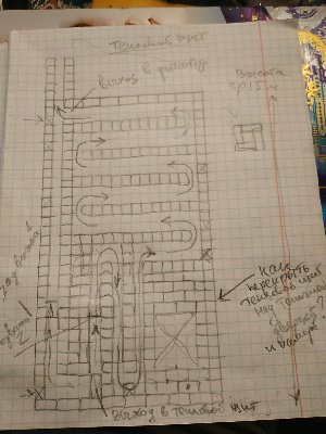

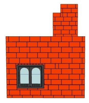

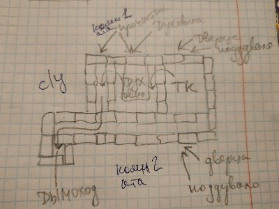

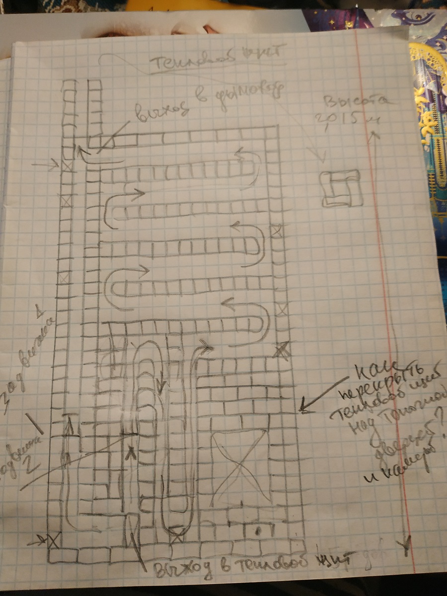

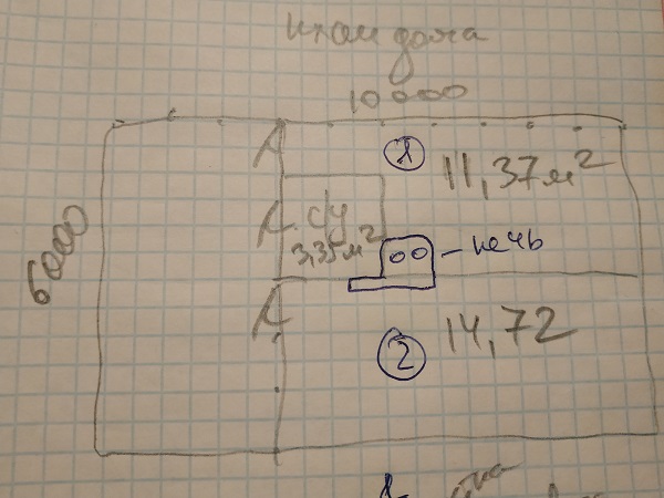

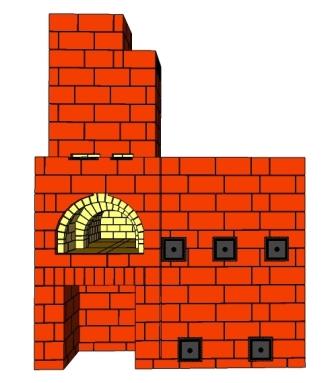

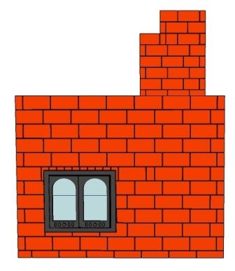

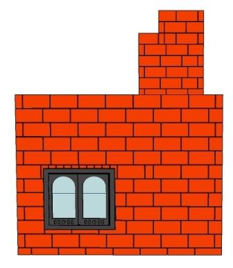

Планирую строить дом 6 х 10, планирую печь, которая должна обогреть две комнаты и санузел. санузел около 3,35 м кв, комната№1- 11,37 и вторая комната №2- 14,72 м кв.
санузел греется частью теплового щита и боковиной печи, в комнате №1 плита, в комнате №2 тепловой щит. Топку хочу двустороннюю, для эстетики.
прошу совета, будет ли эта конструкция работать?
как правильнее перекрыть топочную камеру и дверь в нее в комнате №2?
где ставить прочистные дверцы?
Заранее спасибо за советы и критику.

Посчитайте для начала теплопотери отапливаемых помещений
http://vladirom.narod.ru/stoves/heatcalc.html
Приблизительно 0.5 квт с квадратного метра поверхности печи.
Прикинте площадь печи для санузла, чтобы лишка тепла туда не заводить.
Вот из этих данных и начинайте "заново думать" печь. Smile
Нарисованная печь, по моему, великовата будет.
Горизонтальные дымоходы делать не стоит.
Плита, духовка очень нужны? Для ПМЖ плита лишней будет. Может Хлебную камеру для готовки. А может просто Подовую топку и в ней готовить.
Изложите назначение домика, чтобы советы были толковей.
Слева помещение отапливаемое?

Топка двух сторонняя вообще бред. Так как задняя стенка является направляющей по каналам. Так что технически это не проходит. В выборе печи тут вариантов много. Можно и отопительно варочную с хлебной камерой совместить.

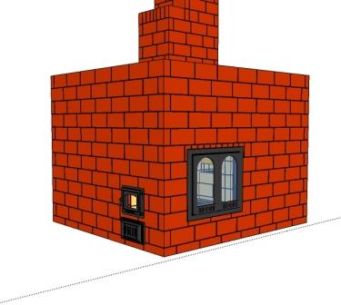

А можно заменить сквозную топку на термостекло с одной стороны? Перекрыть топку сверху можно шамотной плитой?

критика -мягко сказано...рисовали на коленке? Smile
а так....всё возможно. работать будет. Тока щиток конечно не с горизонтальными каналами. и от духовки настоятельно рекомендую отказаться. и трубу лучше насадную -на щиток, и конечно ж впятерик... Очевидно что щиток над задней частью будет выше плиты,что позволит сделать сквозную топку. А перекрыть не проблема шамотным кирпичем. Две дверки придется таки ставить. Просто стекло невозможно почистить. почти.

А можно заменить сквозную топку на термостекло с одной стороны? Перекрыть топку сверху можно шамотной плитой? Слева помещение не отапливаемое, дом из газобетона, проживание пока не постоянное, в основном летом, но в перспективе круглогодичное. Почему не стоит делать горизонтальные дымоходы? Духовка с плитой желательны, т.к. привычка
. А перекрыть не проблема шамотным кирпичем. Две дверки придется таки ставить. голимое стекло невозможно почистить. почти.Щиток не маленький и надо бы ему побольше оставить чтоб нагреть быстрее. Духовка и плита быстро нагреваясь сразу отдают тепло в помещение, "крадут" тепло у топки так нужное для щитка. То же делают и стекла в дверках.Конечно не на улицу отдают но дров потребуется больше

Нет проблем со второй дверкой. Вот картинки. Печь воплощена по моему проекту заказчиком вместе с деревенским печником. Который до этого сложил фуфель и потом отрабатывал долги.Но зато научился строить хорошие печи под руководством заказчика и по моему проекту и заочным консультациям. Печь под дальнейшую отделку спроектирована -можно штукатурить, можно изразцами облицевать, можно и изразцовой плиткой .
А смысл, что бы смотреть на черное стекло? Да и толку от этого, не вижу ни какого. Лишь только для болды что стоят две двери и только. Но одна, то понятно, для загрузки дров, а другая в чем прикол? Впрочем, я уже написал об этом. Тоже можно и прикрутить к легковушке пятое колесо. Тоже будет иметь значения. Какая ведь разница четыре колеса едут или пять. Ну или собаке пятая нога.
