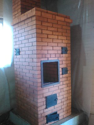

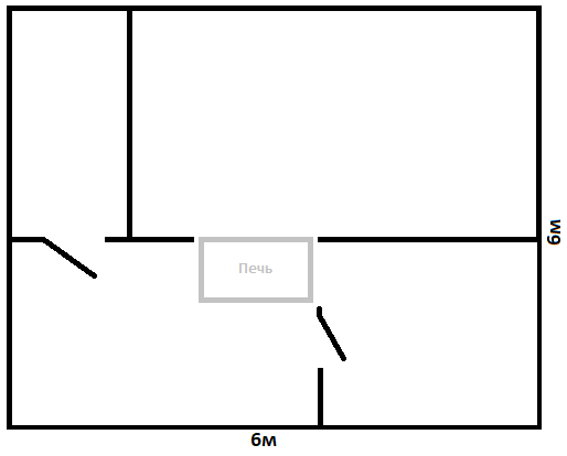

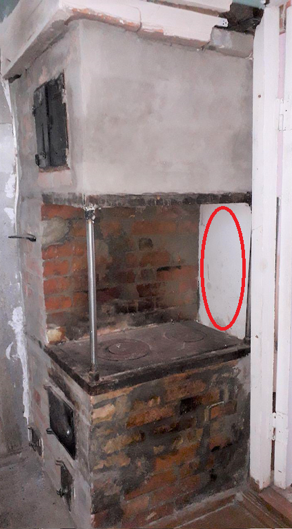

Добрый день, порекомендуйте отопительно варочную печь на замену старой.
Условия: дачный брусовый дом 6x8, фундамента под печь нет, ставиться будет на пол, топка промерзшей печи возможна.
Пожелания: размер не более 3,5 x 3,5 кирпичей, наличие летнего хода, наличие стенки у печи в указанном месте (выделено на фото красным)
план дома
 Размер файла:  3.78 КБ
 Просмотров:  10312 раз(а)
печь
 Размер файла:  575.26 КБ
 Просмотров:  532 раз(а)

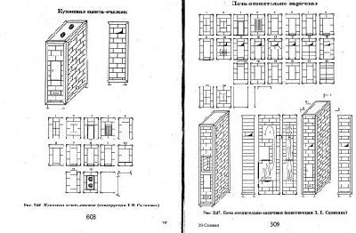

СообщениеДобавлено: Вт 18 Июнь 2019, 15:53 Ответить с цитатойВернуться к началу
Вам нужно обогреть 36м2. Вот можно к примеру и такой вариант
, соответственно 3.5 х 3.5 кирпича. Можно и 1000 х 1000 мм По высоте потолка 2500мм

СообщениеДобавлено: Вт 18 Июнь 2019, 16:19 Ответить с цитатойВернуться к началу
Думается что эта печь тяжеловата, для установки на пол. И кирпичей в ней похоже существенно более 300.
На рисунке ширина 4,5 кирпича, это больше существующего стенного проема. Или есть такой же вариант но 3,5?

СообщениеДобавлено: Пт 21 Июнь 2019, 12:58 Ответить с цитатойВернуться к началу
сделать фундамент -полдня работы. Неспеша -день. Слабо? Зато можно сварганить любую шведку.
Sad
 Размер файла:  718.63 КБ
 Просмотров:  639 раз(а)

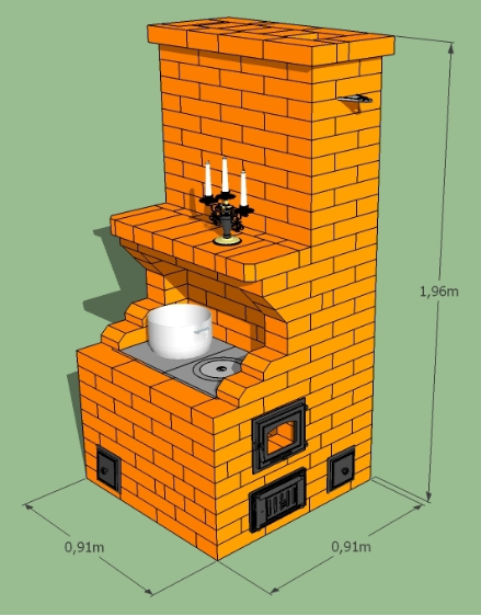

Сообщения: 6787
СообщениеДобавлено: Вс 23 Июнь 2019, 08:39 Ответить с цитатойВернуться к началу
Dim писал(а):
Не хотелось бы вступать в полемику "ставится/не ставится".
Вы как печник со стажем должны знать, что есть условия в которых это более чем допустимо.
Этот момент я и обозначил - нужна легкая печь, будет порядовка - вообще хорошо.
Если нечего предложить, не нужно сразу буржуйки советовать Smile
Вот облегчённые конструкции печей
 Размер файла:  27.38 КБ
 Просмотров:  562 раз(а)
 Размер файла:  35.31 КБ
 Просмотров:  531 раз(а)
Dim
Зарегистрирован: Пн 17 Июнь 2019, 12:00
Сообщения: 7
СообщениеДобавлено: Пн 24 Июнь 2019, 16:23 Ответить с цитатойВернуться к началу

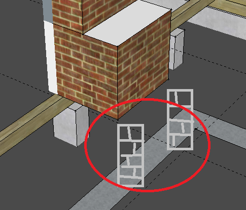

Обустройство правильного фундамента для печи крайне затруднено наличием столба-опоры и остатками старого фундамента. Расстояние между ними менее метра.
Старая печь ~300 кирпичей простояла 30 лет. Сгнили балки пола, печь просела всместе с ним.
Печь планируется опирать через балки на текущий столб и к нему добавить опоры (на старый фундамент) с противоположной стороны.
Схематично на схеме:
 Размер файла:  165.81 КБ
 Просмотров:  459 раз(а)
Последний раз редактировалось: Dim (Пн 24 Июнь 2019, 16:35), всего редактировалось 2 раз(а)

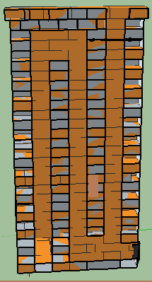

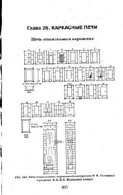

Dim
Сообщения: 7
СообщениеДобавлено: Пн 24 Июнь 2019, 16:43 Ответить с цитатойВернуться к началу

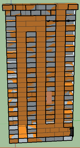

Нашел порядовку, которая приглянулась. Но если отзеркалить порядовку (чтобы топка находилась с нужной мне стороны), то труба получается с другой, т.е. не совпадает со старой трубой.
Как-то можно изменить положение трубы в данной порядовке?
 Размер файла:  249.48 КБ
 Просмотров:  473 раз(а)
 Размер файла:  16.85 КБ
 Просмотров:  478 раз(а)
Александр Володин
Сообщения: 791
СообщениеДобавлено: Пн 24 Июнь 2019, 17:05 Ответить с цитатойВернуться к началу
В щитке вместо одного яруса с высоченными каналами сделать два. Нагрев будет равномернее, больше тепла будет внизу, появится возможность удобно сделать летний ход, в общем станет лучше. А перегородки я бы сделал на ребро, чтобы первый подъёмный и опускной каналы увеличить.

Андрей, насчёт мощности да, зимой может не хватить. Насчёт досок тоже да, согласно ППБ от деревянного пола до канала надо 3 ряда, чтобы доски не загорелись, а тут один ряд, но ничто не мешает добавить. Ну а насчёт механической несущей способности досок, если они хорошо подпёрты, вообще никаких проблем. Например в наших краях и не только до недавнего времени фундаменты под печи практически никто не делал, потому что подполье высотой метра два и хоть кирпич класть, хоть бетон заливать людям было накладно. Печи ставили не только по 2 тонны, а и большие русские тонн по 8. Проблемы были, когда деревянные подпорки не на бетоне, кирпиче или камне с гидроизоляцией, а вкопаны в землю, тогда рано или поздно даже дуб подгнивает и печь проседает вместе с полом. У меня в доме две печи на полу с подпорками из железных труб. Не знаю, сколько лет дому, 80 или за 100, но печи в нём были с самого начала, а фундаментов под ними никогда не было. Никаких намёков на проблемы из-за этой причины нет.
