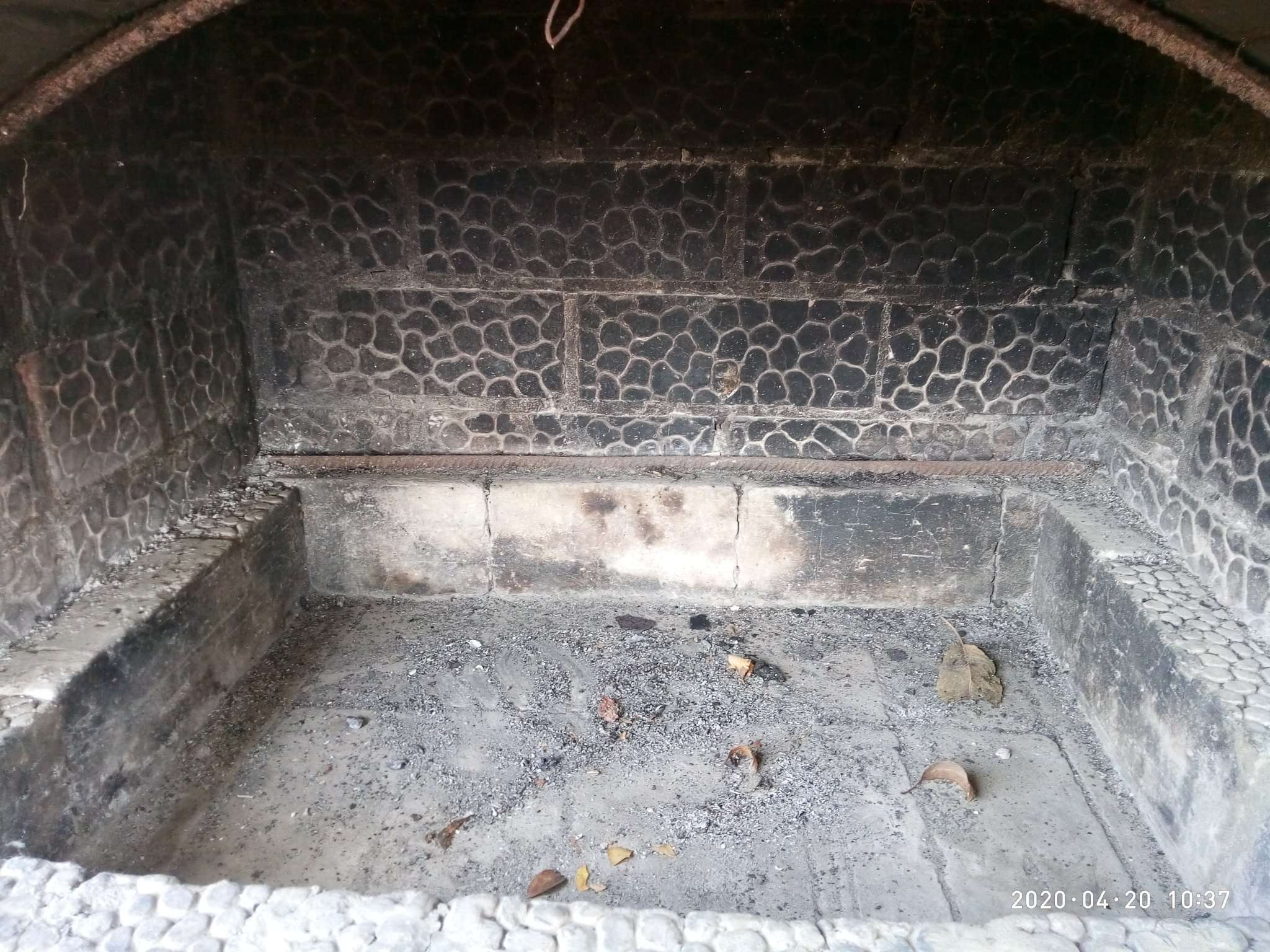

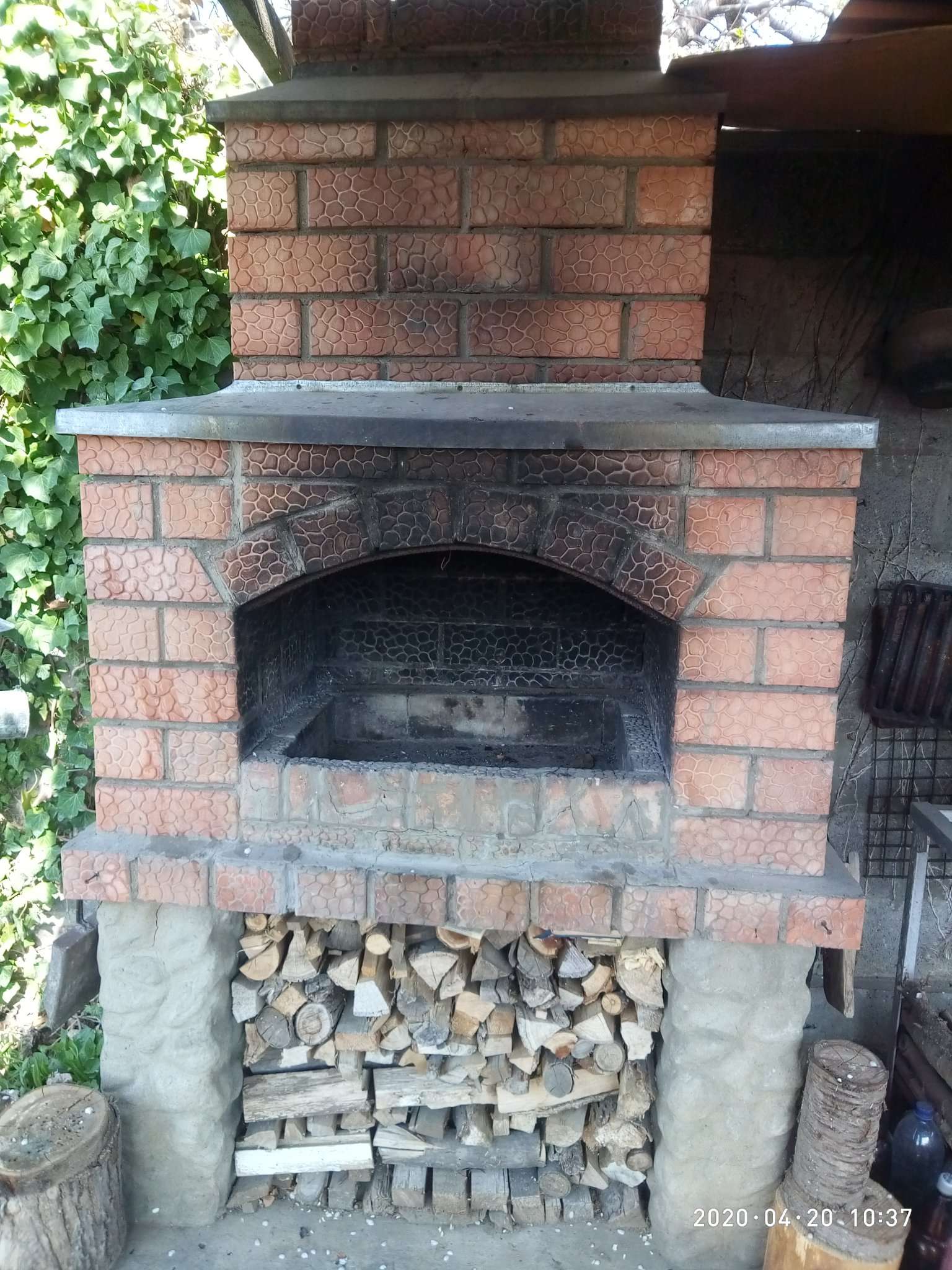

Подскажите пожалуйста , нужен совет знатоков.
Досталась мне в наследство вот такая печь. В каком году построена не знаю, но не используется лет 10 это точно.
Есть у меня мысль : а что если эту печь немного достроить, используя то что уже есть, удлинить её немного, что бы в печи можно было хлеб испечь.
В и-нете множество печей и для хлеба и для пиццы, но их конструкция будет отличаться от моей печи. И дымоход у тех печей в другом месте.
Подскажите, какие возможны варианты.
Могу ли я используя уже имеющуюся печь , немного её достроить , как-то изменить, что бы в ней можно было печь хлеб ?
 Размер файла:  344.55 КБ
 Просмотров:  461 раз(а)

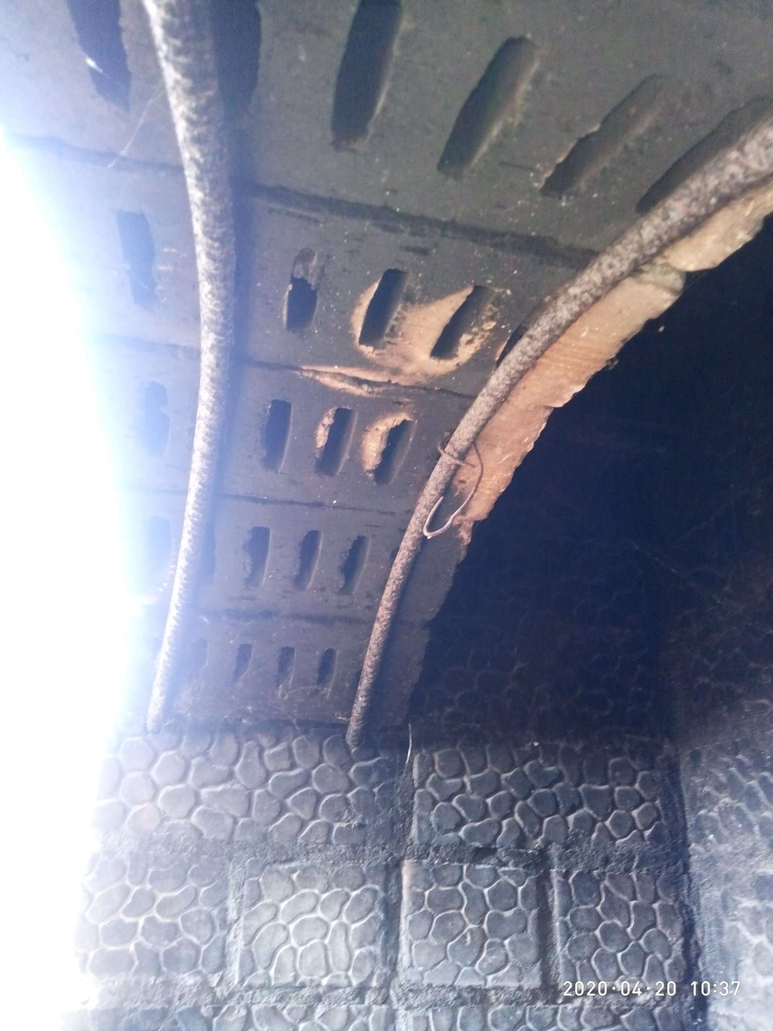

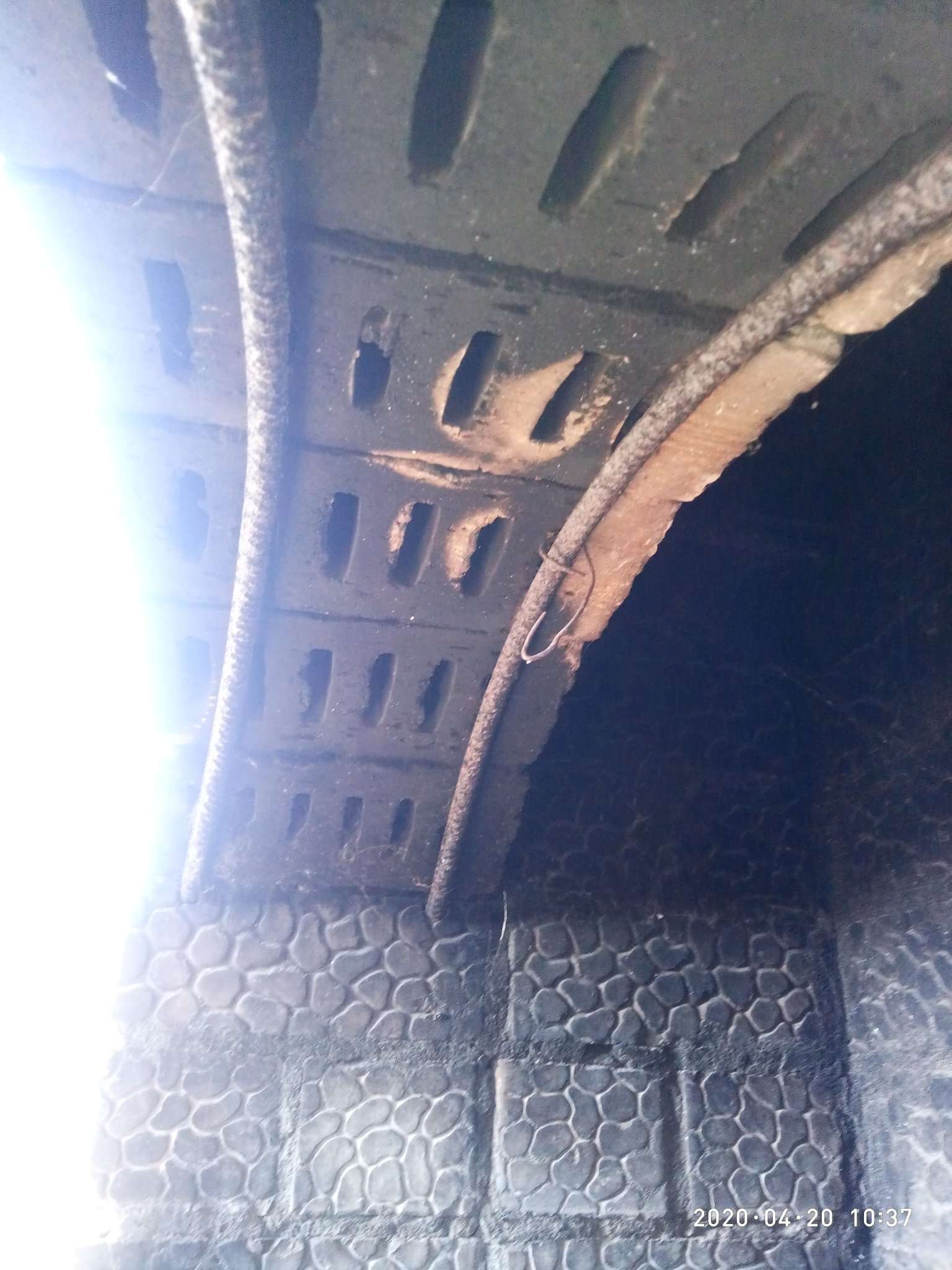

Вот фото топки вблизи.
 Размер файла:  367.16 КБ
 Просмотров:  413 раз(а)

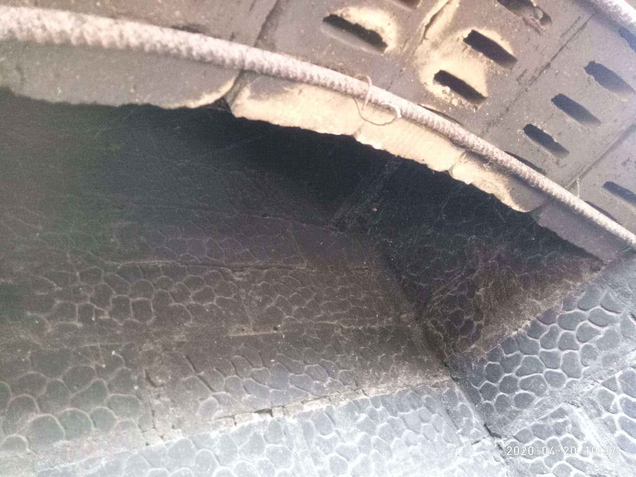

Дымоход.
 Размер файла:  194.44 КБ

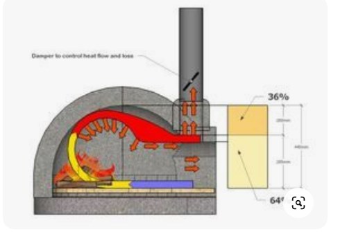

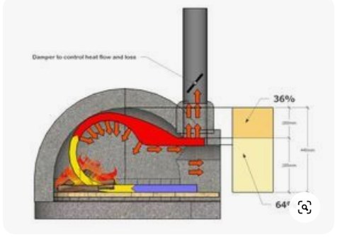

Я думал , убрать передние кирпичи в топке и удлинить топку .
Вот примерно как тут , что бы можно было закрывать топку крышкой.
 Размер файла:  22.59 КБ
 Просмотров:  430 раз(а)

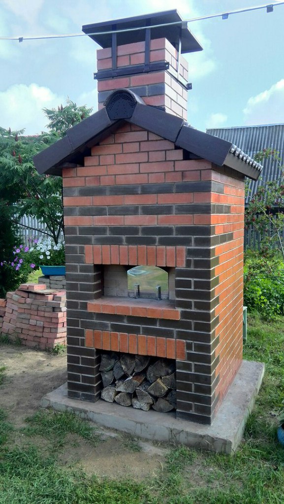

Это не печь, это мангал. Теоретически можно это использовать в качестве шестка и дымосборника небольшой русской печки, т.е. продырявить заднюю стенку и сделать там горнило. Но... Люди правильно сказали, лучше снести и сделать заново, как положено. Это даже, скорее всего, будет проще.

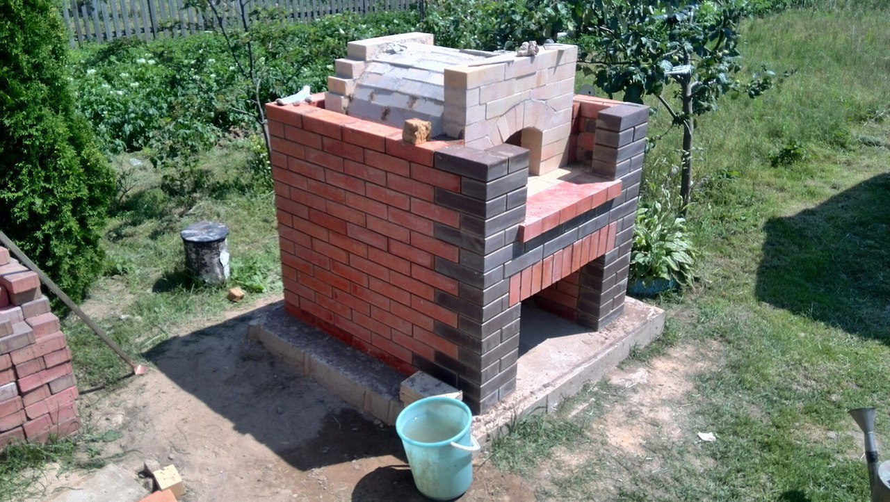

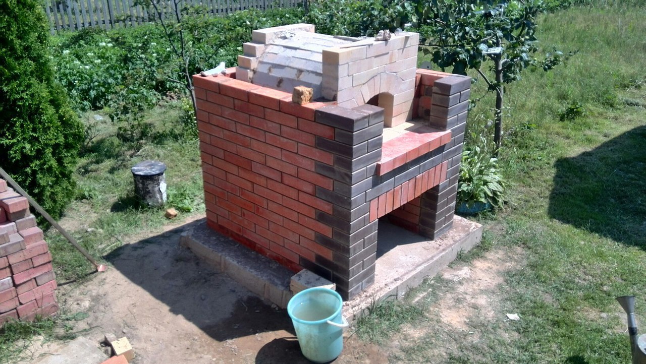

Посмотрите на 2 фото и прикиньте что Вам надо "доделать" Smile
Это как раз печь "Minzurka". Автор проекта Я. Затеете делать, дам проект.
 Размер файла:  159.47 КБ
 Просмотров:  471 раз(а)
 Размер файла:  287.29 КБ
 Просмотров:  483 раз(а)
