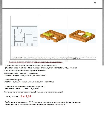

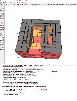

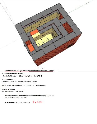

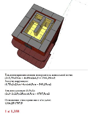

Кольчугин
Сообщения: 2051
СообщениеДобавлено: Вс 16 Октябрь 2022, 08:54 Ответить с цитатойВернуться к началу
Голые цифры не говорят ничего...
Цифры могут что-либо означать только в сравнении (с): см.вложения...
Выводы в картинках...

Vad
Сообщения: 2988
СообщениеДобавлено: Вс 16 Октябрь 2022, 10:42 Ответить с цитатойВернуться к началу
Что такое "теплоаккумулирующая поверхность", выраженная в квадратных сантиметрах?
"Теплоаккмулирующей" может быть масса или объём при заданной плотности, но не поверхность, в печных расчётах поверхности бывают только тепловоспринимающими либо теплоотдающими, это раз.
И два: Вы написали, что внешние стенки этого проекта можно нагреть до 70 град. - меньшим количеством дров... меньшим относительно какого количества дров или какой существующей печи? И из чего вообще это следует?
Попробуйте всё-таки сделать полный расчёт по ГОСТу.
Хотя бы ради примерного сравнения с тем, что давно проверено и работоспособно, пусть и без высокого КПД.
Кольчугин
Сообщения: 2051
СообщениеДобавлено: Вс 16 Октябрь 2022, 13:09 Ответить с цитатойВернуться к началу
1. Рассматривается всего один (усредненный) ряд различных, популярных в последнее время, конструкций...
А масса (объём) нагревается от поверхности, по которой идет нагрев...
2. Это так сложно для понимания?
Из представленных лучший нагрев в варианте №1...
Остальные можно примерно расставить исходя из размеров печей и соотношений Sпов.нагрева / Sпов. теплоотдачи...
3. Даже пробовать не буду... Мне это не к чему...

Берем представленные на картинках (при сравнении) конструкции, которые построены уже в сотнях вариантов, т.е. вполне рабочие отвечающие всем требованиям ГОСТ... И... Делаем заведомо лучше...
Да, она будет более трудоёмкой... Больше резов, они сложнее, выше требования к газоплотности...
От отсутствия цифр она станет хуже? Или может быть её цена необоснованно вырастет...
Не думаю... Я даже больше чем уверен, что она будет лучше...
По конвективке, она превосходит представленные известные образцы, по топочному ядру она превосходит их на две головы...
Потому зачем мне заморачиваться расчетами конвективки?
Печь с гребенками Мераника, которая взята за основу в моей ДВТПсГМ, прекрасно показала себя, в том числе и в Красноярске, где была построена вместо Кузнецовской с сухим швом, которую строили не пальцем деланные ребята... Лично для меня этот факт явился достаточно серьёзным аргументом при выборе конвективной системы...
Прежде, чем ваять свою, я достаточно серьёзно изучил схемы с гребенкой на примере печей Питерской и Красноярской...
Учел тот момент, что для работы с "увеличенной гребенкой" традиционный топливник не годится, а вот горелка АРГ буквально рождена для прокачки газов через "увеличенную гребенку"...
Какой TROL или ГОСТ способен просчитать преимущество АРГ над традиционными топливниками?
Нет пока такой методики...
Потому простой метод "аналогий" (как при выборе конвективной системы, так и при выборе АРГ), даёт гораздо более предсказуемый результат...

А Вы картинки внимательно смотрели?
