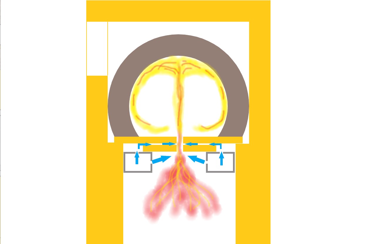

Добрый день, уважаемые печники!
Хочу представить на ваш суд печь, несколько отличающуюся от традиционных печей...
Когда в доме не одна большая комната, а несколько, да ещё и отдаленные (от печи), то обычно приходится ставить дополнительную печь (печи) или устанавливать в топку (колпак) котел...
Минусы этих решений очевидны... Котел в топке снижает температуру горения в топке печи повышая химический недожог, а котел в колпаке становится сажесборником и требует (как минимум) обеспечение доступа для периодической очистки котла от сажи... Дополнительная печь - вдвое большее количество кирпича и дров...
В предлагаемом решении теплообменник устраивается таким образом, чтобы теплообменные поверхности не контактировали напрямую ни с пламенем, ни с дымовыми газами...
Да и процесс горения-дожига разделен на два отдельных пространства...
В первом пространстве (топливнике) укладывается закладка дров и происходит сравнительно медленное горение (путем уменьшения подачи первичного воздуха)...
Во втором пространстве (втором этаже) происходит окончательное сжигание горючих газов в вихревой камере дожига...
После чего дымогазы выходят из топочного устройства и поступают в колпак...
Колпаковость (противоточность) обеспечивается устройством дымохода, который забирает в себя дымогазы не сверху, а в нижней части колпака...
Почему именно противоточность и колпак?
Всё просто, это наиболее эффективный способ теплопередачи, когда холодный теплоноситель движется снизу вверх, и дымогазы (как горячий теплоноситель) движутся сверху-вниз, что увеличивает как время контакта горячего (не любит горячее опускаться вниз, пока не остынет) с холодным и обеспечивает более постоянную дельту (разность температур на всём протяжении контакта) горячего и холодного теплоносителей...

По типу теплопередачи в конструкции можно выделить три области:
1. Три первых ряда - подиум выполнены скорее для удобства обслуживания печи и особенного участия в теплообмене не принимают...
2. следующие 9-ть рядов (с 4-го по 12-й) работают как печь, т.е. отдают тепло помещению от своих горячих поверхностей, при этом внутренняя стенка с 6-о по 12-й ряд работает на нагрев жидкого теплоносителя (котел)...
3. своды (общий и свод над колпаком) также работают по котловому принципу...
4. с 13-го по16-й ряд снимается тепло самых горячих дымогазов водонаполненным теплообменником...
В от личии от любой колпаковой конструкции свод и верхняя часть колпака в данной конструкции не перегреваются...

Быстрое (вихревое) горение происходит благодаря стеснению потока пламени в форсунке, в которую и перед которой подается подогретый в ТВР (термо-воздухо распределитель) вторичный воздух...

Сама камера дожига, в которой происходит вихревое сжигание устраивается из магазинного изделия https://disk.yandex.ru/i/Zw_Jtb6shko2GA
которое представляет из себя кольцо из вермикулито-бетона диаметром 250/350 (внутренний/наружный)и продается в торговой сети как проходной узел "Барьер" и выпускается в г. Новосибирске под торговой маркой "Вермилоджик"...
Теплообменник устраивается путем установки в полости внутри стенок гофрированной нержавейки https://disk.yandex.ru/i/rQXu-38EFA3JWg марок либо Lavita, либо Neptun диаметром 32мм (хотя возможно и 25мм), которые легко гнутся под углом 180* без переламывания или закупорки... Затем полости с трубой либо пересыпаются мелким речным песком, либо заливаются пескобетоном...
Горизонтальные теплообменники устраиваются на чугунных настилах https://disk.yandex.ru/i/RL76twa26Zigeg...
Вертикальны теплообменники используют чугун со стороны где проходят горячие дымогазы...
Остальное думаю понятно из фото и 3-D модели...

А чем не устраивают традиционные печные конструкции?

Эти принципы и нашли отражение в такой схеме сгорания-см. вложение

В школьном учебнике физики мы проходили что сгорание происходит в конусе и там разная температура если Вы это опровергнете буду признателен.Баночку меда отправлю..... Солнечная Башкирия 6 сортов есть.
На воздухе горение в конусе, т.к. лучевое уходит в бесконечность, а подсасываемый воздух охлаждает факел и убивает горение своим избытком...

Как видите нет конуса, но есть вихревое сжигание турбулентных потоков ГВС...

Если правильно понял картинки, то глубина топливника около 50см. За вычетом по паре см (не в упор же складываем закладку) остается примерно 46. Ширина топливника 2 шамота (46см) без двух толщин (-8см) что дает 34 и отодвинувшись на теже пару см имеем 30см как ширину закладки. Высота до ТВР - 4.5 ряда кирпича, что при шве 0.5см дает 31.5см. 1/2 ряда - там колосник клином..
Итого объем топливника, при условии заполнения "до ТВР" получаился 0.46*0.3*0.315 = 0.043м3. Закладка имеет складочную плотность в среднем 0.7, в итого у меня получилось: 43*0.7*0.64 = 19.5кг березы. Только при этом места для горения в топливнике не остается практически совсем. Расчет на камеру дожига как основное место сжигания?
А если отступить от ТВР, то закладка получится существенно меньше..
В целом, спасибо. Увидел пост выше с расчетами, все стало понятно. Мне кажется что для 80м2 печка будет все-таки "маловата", тем более в морозы. Но .. это смотря какие "80м2" .. если потолок 2.5 и ниже, да утепление от 300мм, то может и хватит. ;)
Кольчугин
Сообщения: 2051
СообщениеДобавлено: Вт 18 Октябрь 2022, 06:54 Ответить с цитатойВернуться к началу
Посчитали верно...
Только в отличии от всем привычных топливников в нем идет медленное горение при котором в пламени содержится много не сгоревших горючих газов (пирогазов), которые сгорают в камере дожига, проходя через форсунку, в которую подаётся вторичный воздух...
Это как пиролизный котел, только наоборот... Тот горит через форсунку вниз, а здесь горит через форсунку вверх...

Ну я так и предположил, что основная камера горения - дожигатель.
Для меня "маловато будет" к сожалению, но идеи интересны. В целом стройка подходит к этапу кладки печи, поэтому вернулся к вопросу своего "концепта большой печки", смотрю что появилось новенького.
И ещё, судя по колоснику, сжигание углей не предстваляется возможным, да и как понял, подачи ПВ снизу нет совсем, там у Вас только зольник. Сжигание пластикового мусора тоже вряд ли, не увидел регулировки подачи ВВ в ТВР "сколько сьест".. это если на свои нужды натягивать Ваш проект.
Вопрос: сколько продержится в печи такой ТВР? Мне тоже нужен .. ;)

Это видел, но, кмк для сжигания углей этого категорически мало, соответственно уголь это не сюда.. Мусор и пластик требует 5-6 альфа, и соответственно нагнетания, как понимаю. В такую конструкцию ТВР нагнетатель не воткнуть. Я про этот аспект имел ввиду.
ТВР, кмк, надо бы туда, где погорячее, т.к. воздух плохо греется, а его хорошо бы подогревать до температуры 80-90% от температуры ПГ, тогда смешивание надо ожидать не в пример лучше, что должно сказаться на качестве сжигания. Как-то так понимаю задачу ТВР в целом. Отсюда и вопросы по времени жизни..
Если у Вас топка пиролизная, то стоит ожидать температуру ПГ в районе 600-800*С, нагрев ВВ, в коротком ТВР наверное стоит ожидать до 200-250*С не выше. Кмк, маловато будет для эффективного смешивания.
глубина топки 50см, длина пути в ТВР -10см, в итого около 40. При скорости потока 2м/с, получаем время нагрева 0.2сек. Маловато, кмк.

Может ТВР поднять в дожигатель (понизу) и далее опустить в топку на то место, где они сейчас? Температуры в дожигателе повыше, путь ВВ практически удвоится, как и время прогрева..
У себя, подогреватель ВВ внутри топки пытался рисовать "змейкой", увеличивая путь в три раза, но как это выполнить конструктивно и как сменную деталь - так и не придумал. Sad
Кольчугин
Сообщения: 2051
СообщениеДобавлено: Вт 18 Октябрь 2022, 07:47 Ответить с цитатойВернуться к началу
Есть другой путь:
https://disk.yandex.ru/i/XipmS0AQfqc9eg
https://disk.yandex.ru/i/NLlbvR3o-dkD7w
https://disk.yandex.ru/i/Jm3Dioz0Mz5_rw
Греть в перекрытии (канал между перекрытием и стенкой)...
Вообще, я считаю, что подогрев воздуха он главным образом для разгона вторичного воздуха...
ВВ попадая в канал греется и расширяется... Соответственно скорость её движения по каналу увеличивается...
В форсунке происходит внедрение ВВ в поток горящих частиц, который разогреет ВВ так как ни разогреют и километры каналов...
А смешение с горением происходит в огненном вихре, где зоны высокого и низкого давлений постоянно сменяют друг друга...
