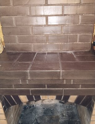

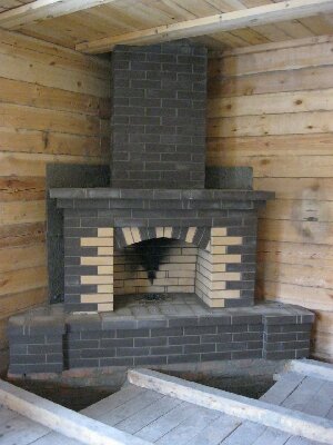

Добрый день.
Есть угловой камин, который хотелось бы переделать в печь. Изначально не планировалось использовать дом зимой, но сейчас такое желание есть. + камин дымит. Хотелось бы печь с теплообменником и водяным контуром на 2 этажа, без насоса (если это возможно). Общая площадь дома 95м2.
Помогите, пожалуйста, понять, насколько это возможно?
Нужно ли будет переделывать трубу?
Какие вопросы нужно задать при поиске специалиста по переделке, чтобы понять, что он реально специалист, сделает всё правильно?

Водяное отопление 2-х этажей без насоса возможно гарантированно, но... сегодня модно разводить клиентов на насосы вместо того, чтобы считать естественную циркуляцию.
Как-то переделывать камин в печь смысла нет = камин под снос тоже гарантированно, либо - использовать его как интерьерное обрамление печи (об этом ниже).
А вот проверить реальный уровень знаний специалиста... мягко говоря, сложно.
И сложно построить кирпичную печь с водяным теплообменником так, чтобы эта печь работала хотя бы минимально прилично.
Поэтому на практике люди часто выкручиваются так: покупают фабричную металлическую буржуйку с водяным контуром + покупают или заказывают водяной бак-теплоаккумулятор, а трубы с радиаторами считают и монтируют сами.

- Камин сооружал не печник Sad Он и создавался, чтобы "работать" - "...в дверь, в окошко и в трубу немножко-о!"(с)
- Камино-печь с дверкой 410х410мм, 2-мя режимами (зима + лето), с регистром ГВС - реальна, но только для 1-вого этажа;
- теплообменник надо отдельно считать...
- если надумаете отапливать и 2-й этаж щитком теплоёмким - потребуется сложная плотницкая работа.
Нужно глянуть ПЛАНы всех этажей...
Выкладывайте их сюда, покуда все не разбрелись по объектам..., те, кто ещё не сильно занят Razz

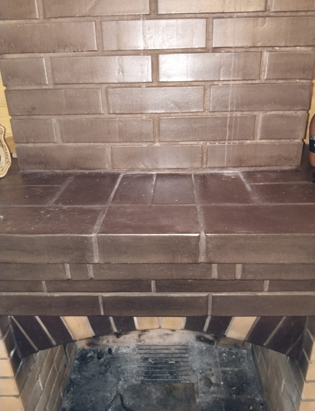

Пригласил печника, в итоге камин сложен полностью неправильно, в нем отсутствует дымонакопитель, идёт сразу труба. Из-за бессмысленности затрат решено было поставить печь-камин Мета Дунай/Ангара аква или т.п. с водяным контуром.
Но есть вопрос по дымоходу.
Т.к. внутренний размер кирпичной трубы имеющегося камина - 13х25см, то загильзовать ее 150 трубой, которую требует вышеуказанная печь-камин, невозможно. Овальная труба для гильзования тоже не пойдет, т.к. камин угловой и кирпичная труба развернута при кладке.
В связи с этим вопрос.
Можно ли использовать имеющуюся кирпичную трубу просто состыковав ее снизу с круглой 150 трубой из печи-камина? Также кирпичную трубу необходимо будет нарастить 150-й сверху (или другие варианты?), т.к. сейчас она ниже конька крыши. Насколько это неправильно? Чем это грозит?
Если это категорически не рекомендуется, буду искать печь-камин "скромнее" по мощности, но с выходом 125мм.

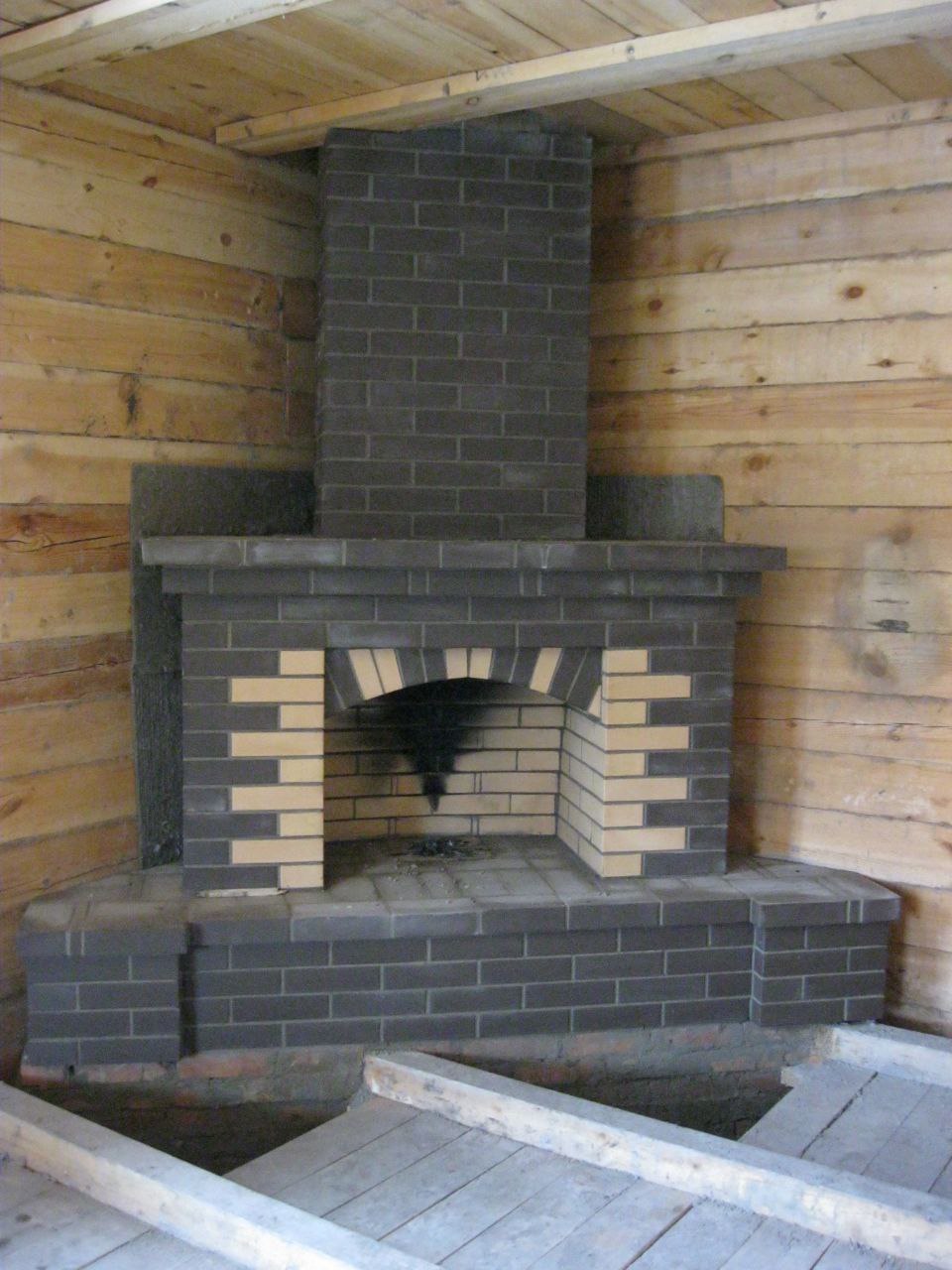

И сечение трубы -не каминное. Должно быть 25х25см. А там 25х12 см. Если бы труба была 25х25см -камин при такой гов@нной конструкции не дымил бы.
Да, примерно так, я посчитал из спортивного интереса: чтобы не дымило точно - проход трубы должен быть около 1/7 от прохода портала, а сейчас там где-то 1/12...
И если камин не разобрать, то вынуждено длинное горизонтальное колено от печи до вертикальной трубы будет нагреваться как я не знаю что - и вертикальная труба шатал...(С)
Производители "Ангары", кстати, тоже орлы: в инструкции запретили жирным шрифтом топить дровами влажностью больше 18%.Smile

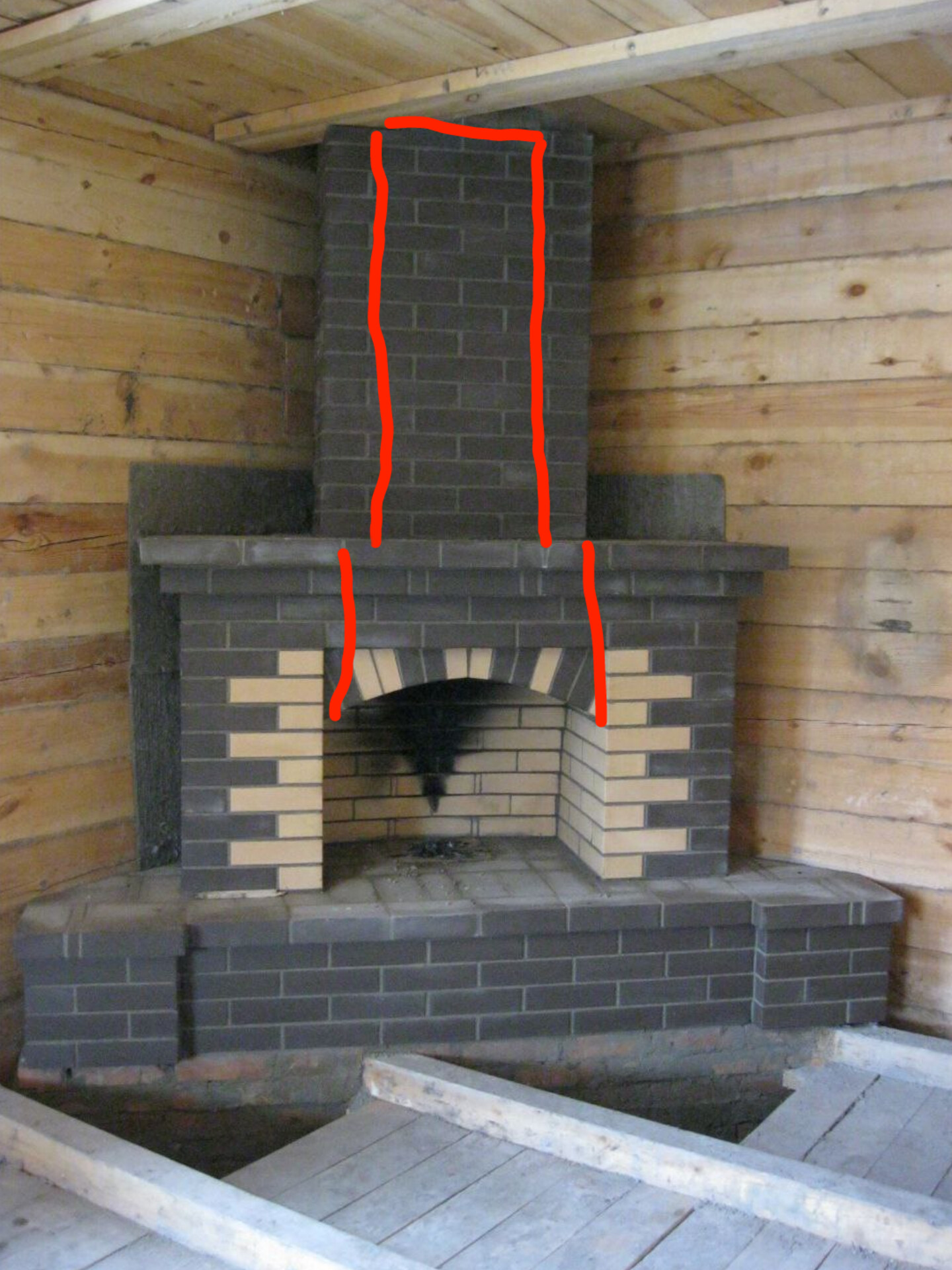

Появилась ещё идея - разобрать трубу на втором этаже и крыше, разобрать колено и лицевую часть трубы и камина (отметил на фото). Уже внутри провести 150 трубу.
Подскажите, можно ли это сделать, чтобы оставшаяся часть трубы (задняя и боковые части) камина на 1 этаже оставалась стоять устройчиво и безопасно? Как в таком случае правильно "выбрать" лицевую часть камина?
Извиняюсь за некомпетентность, т.к. в кладке совсем не разбираюсь.
А может кирпичную угловую каминопечь сделать без "сильных наворотов" на этом "постаменте".
Это будет разумнее с позиции отопления.
Думаю, что камин и буржуйка будут подобными в эксплуатации, так что не имеет смысла менять одно на другое.

Выходит дороже. А если ещё и делать под теплообменник, как писали выше, это работа сложнее, соответственно, ещё дороже. + Нужно под 25 трубу на втором этаже и крыше разворотить немало.
Есть ещё вариант котла на дровах, но все же больше к печи-камину из металла склоняюсь.

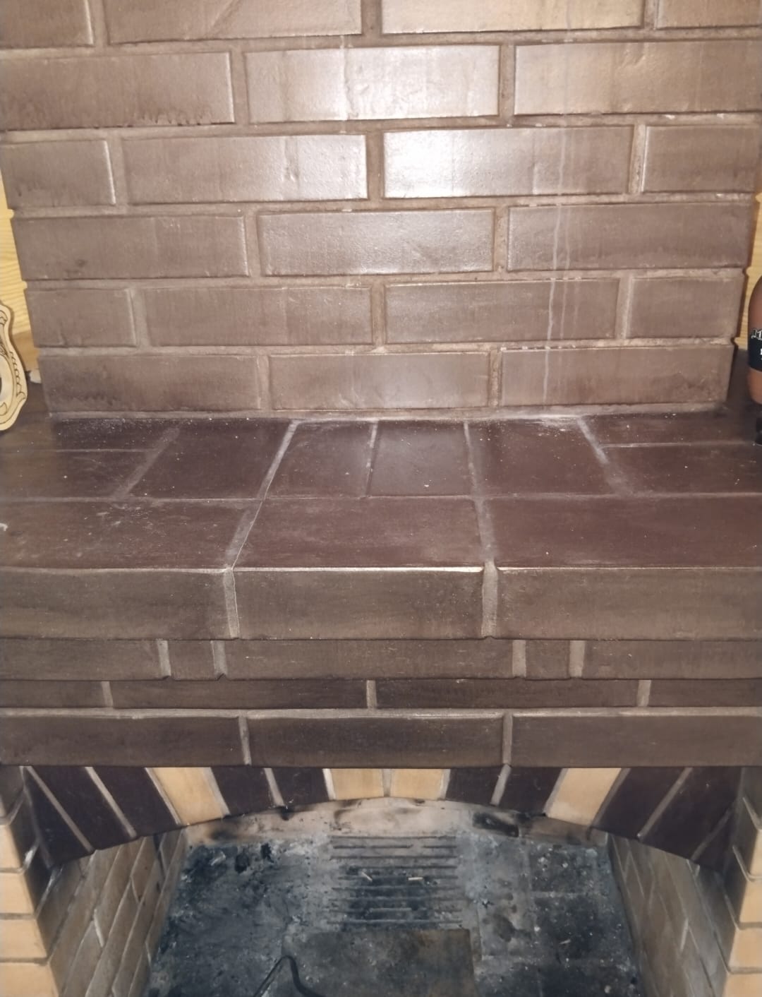

Опаньки... если я правильно разглядел - в камине присутствует колосниковая решётка?
И она рабочая, то есть могла подавать какой-то воздух тогда, когда Вы топили камин и он дымил?
Если всё так, то уберите решётку, перекройте надёжно канал поддувала (кстати, откуда он забирает воздух?) и заложите дыру кирпичом насухо до сплошного глухого пода - и появится большая вероятность того, что камин перестанет дымить.
А что касается вязкиSmile камина с буржуйкой... видите ли, на самом деле тут есть много вариантов, но вот как они будут выглядеть по итогу... построить ведь мало, с этим надо будет потом жить.
И существующая каминная труба... она у Вас уже проведена через перекрытия и кровлю, а это кусок работы, поэтому проводить заново вторую трубу где-то рядом, делая новые проходы через перекрытия грамотно, дёшево и без матаSmile - опять же кусок работы... поэтому Вам и советуют трубу сразу снести: проходы-то останутся! а буржуйский стальной сэндвич в эти проходы залезет с меньшими матами...
Решетка есть, забор воздуха сделан снизу справа, забирает из дома.
Попробую. Перекрытие канала поддувала может отрицательно повлиять на что-то?
И с камина немалый вес уйдёт, а тогда и стены его можно будет спокойно почикать, и свод станет не нужен...
Сэндвич залезет, если убрать трубу. Внешний размер кирпичной трубы на втором этаже ведь 38х50.
Только вот трубу на первом этаже убирать полностью не хочется. Надеялся, что получится так, как обрисовал выше, убрав только переднюю стенку.
