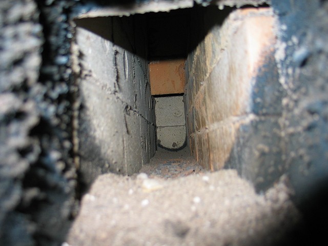

СообщениеДобавлено: Пт 2 Июнь 2006, 22:22 Ответить с цитатойВернуться к началу

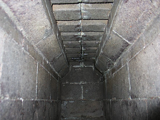

фото подвертки в банной печи после года эксплуатации каждую субботу
масса камней в каменке 300 кг.
Сажа только на холодной части, там где сажная дверца. Стенки все чистые.
Не чистили, оставили посмотреть, что будет через два года
подвертка
 Размер файла:  58.12 КБ
 Просмотров:  3007 раз(а)

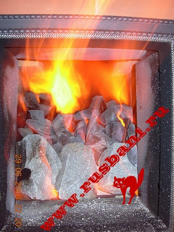

СообщениеДобавлено: Пт 2 Июнь 2006, 22:25 Ответить с цитатойВернуться к началу
топка той же печи
на катализаторе видны потеки расплавленного жадеита
топка со следами расплавленного жадеита
 Размер файла:  111.63 КБ
 Просмотров:  3475 раз(а)

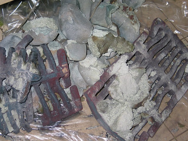

Сообщения: 10153
СообщениеДобавлено: Пт 2 Июнь 2006, 22:28 Ответить с цитатойВернуться к началу
то творит БИК
мусор из печки
 Размер файла:  126.32 КБ
 Просмотров:  3394 раз(а)

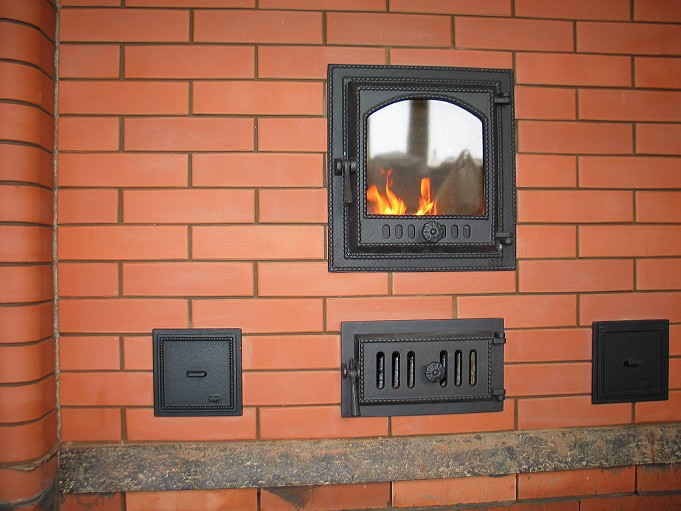

классический вариант - БИК24
 Размер файла:  86.83 КБ
 Просмотров:  2933 раз(а)
Валерий Петров
Сообщения: 1085
Регион: Россия
СообщениеДобавлено: Пн 5 Июнь 2006, 08:51 Ответить с цитатойВернуться к началу
Евгений, позвольте уточнить немного?
Чугун в "мусоре" - это колосниковые решетки из какого места в печи?
Топка сложена из какого кирпича?
Катализатор и топка - из однного материала?
Кладка на каком растворе была произведена?
P.S.Печь-то просто доменная получается!

Сообщения: 10153
СообщениеДобавлено: Пн 5 Июнь 2006, 09:45 Ответить с цитатойВернуться к началу
топка и катализатор из шамота на Ветоните ТМ
чугунные решетки выше катализатора, на них лежат камни (решетка распределения нагрузки)
Чугун над катализатором (колосник для угля) просто плавиться
Взял кусочек сделаю фото укрупненное.

Сообщения: 10153
СообщениеДобавлено: Чт 8 Июнь 2006, 20:21 Ответить с цитатойВернуться к началу
без решеток можно, но решетки кроме своей функции распределения нагрузки еще и удобно при замене камней.
Даже если камень расплавили, то процесс замены сводиться просто к сдергиванию решетки с застывшим расплавом. А вот если без решетки, употеешь чистить шамот, если не разрушишь?

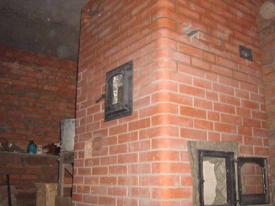

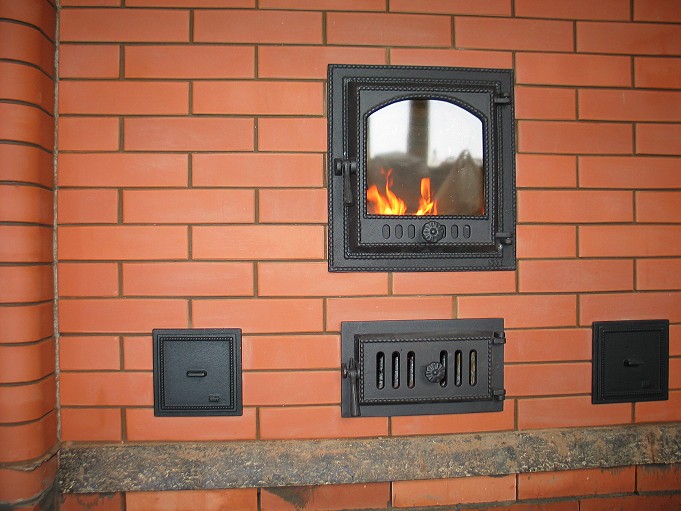

Закончили еще одну печь БИК Smile
Закрытая каменка, нутро из шамота на плашку (и второй колпак то же нутро из шамота). Организована система интенсивного прогрева помещения посредством ковекции воздуха парной по внутренней огнеупорной кладке. РАзвитая система подачи вторичного воздуха. Парная 34м3.
 Размер файла:  36.9 КБ
 Просмотров:  2684 раз(а)
 Размер файла:  38.46 КБ
 Просмотров:  2853 раз(а)

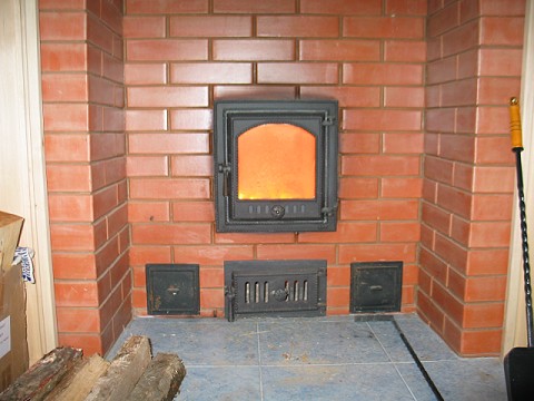

Сообщения: 10153

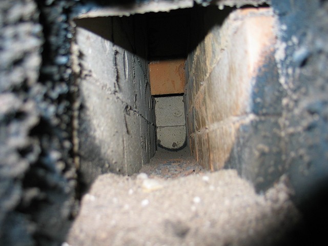

СообщениеДобавлено: Чт 16 Ноябрь 2006, 20:51 Ответить с цитатойВернуться к началу
вид со стороны топки
после полной протопки, догорание последней закладки ( 4 часа)
 Размер файла:  46.39 КБ
 Просмотров:  2856 раз(а)
