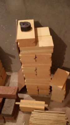

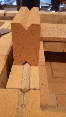

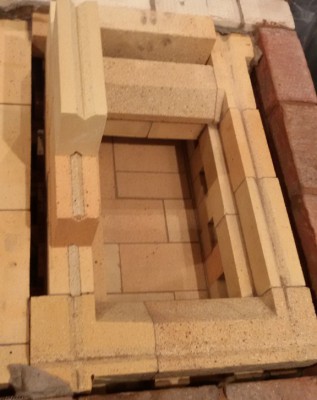

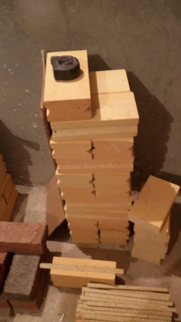

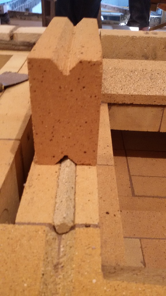

СообщениеДобавлено: Вт 9 Сентябрь 2014, 18:05 Ответить с цитатойВернуться к началу
Обновим тему!
Наш ответ на санкции ЕС - паз и гребень своими силами. )))
Пока пробный вариант, но при кладке уже боковой сдвиг минимален на свежем растворе.
Встречайте ША-5 made in russia!
 Размер файла:  143.61 КБ
 Просмотров:  908 раз(а)
 Размер файла:  190.37 КБ
 Просмотров:  826 раз(а)
 Размер файла:  180.89 КБ
 Просмотров:  825 раз(а)
СообщениеДобавлено: Вт 9 Сентябрь 2014, 19:42 Ответить с цитатойВернуться к началу
Андрей,а в чём смысл-кроме повышения себестоимости и трудозатрат?Тормознуть кирпич на ребро не проблема ведь,пока мастика(в моем случае) не схватит.А конструктив интересный Confused

СообщениеДобавлено: Вт 9 Сентябрь 2014, 20:09 Ответить с цитатойВернуться к началу
Смысл в том, чтобы не применять уголки из металла, для стягивания каменки (банная печь).

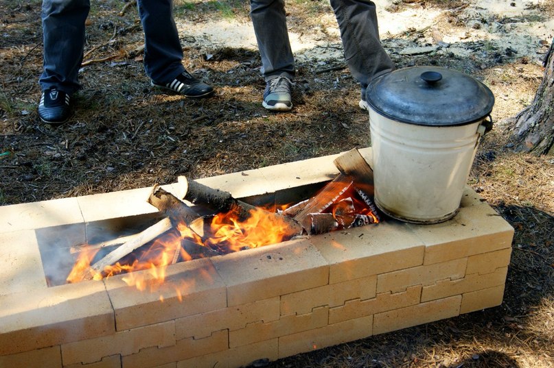

СообщениеДобавлено: Чт 11 Сентябрь 2014, 22:55 Ответить с цитатойВернуться к началу
делал однажды лего-мангал из пазо-гребневых кирпичей
Всё будет хорошо! =)

Андрей отличное решение. Но лучше бы было бы сделать пазы "папа-мама" -с одной стороны углубление с другой шип. Надёжнее будет. А две "мамы" и между ними одна палочка от "папы" - не выдержит сломается палочка от "папы". И поползут "мамы" в разные стороны Laughing
Поделись технологией изготовления такого паза Confused Пжлалста Smile Надеюсь не болгарка 125 и избыток времени Smile
Думал, не технологично, много пилить и пил может иметь погрешность.
Виктор, попробуй сломать "солдатик" застывший в растворе!

Считаем: наружная кладка -12,5 см., термозазор -1,5-2 см., внутренняя кладка 12,5 см. = толщина стены 27 см.... , хорошо когда площадь парной позволяет разместить такого "монстра", а если парная - стандарт для "железяки" 12-13 м.кв.?? Куда класть каменную закладку? Без внутренней части имеет стены 54 см.! (52-53 плевать на зазор)
При размере печи 1х1 м. остается 48х48 см.! И что это за печь? Можно сделать только классику жанра - прямоток!

При такой кладке имеем большОй плюс-уменьшение отступки ППБ.Не,я не против-но оправдано ли?Сколько человеко-часов и алмазных дисков...Тем более в этом месте становиться наиболее хрупким

При высоких наружных температурах стенок банных печей, не на столько и большОй плюс... Думаю "+" отступки бледнеет по сравнению с остальными "-" по габаритам, количеству кирпича и т.д.
Паз-гребень вариант пробный, пилотный проект т.с., время покажет. На все-про-все ушло пару дней, добил старый алмазный диск. Раствор ХКМ Вольфсхоер, на счет хрупкости сомневаюсь, ХКМ хорошо себя зарекомендовал даже при лечении ломаных кирпичей.

нет, не болгарка =) станочек
технология примитивная, выставил глубину пропила, разметил кирпич и вперед

а зубчиками треугольниками не проще Cool

ага, проще, но лучше ли?
лучше бы полу-цилиндры, но .... Shocked
