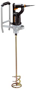

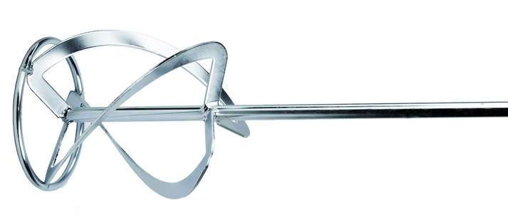

Миксер Protool MXP 1000EQ
6204.00 руб.
Компактный и мощный миксер односкоростной с электронной регулировкой оборотов
• специальная конструкция редуктора - гарантия превосходной стабильности работы и производительности
• высокая надежность и долговечность
• длинная радиальная рукоятка гарантирует удобную работу и предохраняет корпус двигателя от повреждений во время случайного падения или транспортировки.
• плавный пуск - отсутствие разбрызгивания материала при включении машины
• электронная регулировка оборотов позволяет выбрать правильную скорость для каждого материала.
• система быстой замены кабеля Plug-It
Комплектация:
• Мешалка заказывается отдельно
• ключ на 22
Потребляемая мощность, Вт 950
Число оборотов холостого хода, мин-1 250-720
Диаметр зажимной шейки, мм 57
Макс. диаметр насадки, мм 120
Внутренняя резьба шпинделя М14
Вес, кг 4,3

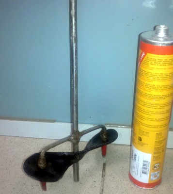

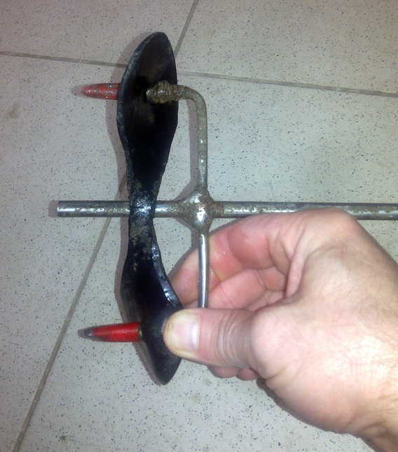

Раньше тоже тяпкой мешал. Пробовал, как вверху на картинке - брызкает, да и комки не очень разбивает - остановился на такой.)))
самодельная или покупная ?

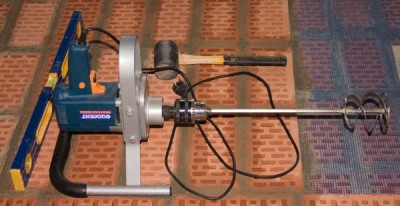

Электрическая дрель-миксер Фиолент МД1-11Э
• Мощность (Вт) - 1100;
• Скорость вращения (об/мин) - 600;
• Диаметр зажимной шейки (мм) - 57;
• Патрон (мм) - 16;
• Вес (кг) - 4,7;
• Упаковка: картон.
Подробное описание:
Основные характеристики электрической дрели-миксера Фиолент МД1-11Э (Фиолент МД 1-11 Э):
• внутрення резьба шпинделя М14;
• приготовление разнообразных строительных смесей-красок, лаков, клеев, шпатлевочных и штукатурных составов, бетонных растворов;
• электронная регулировка частоты вращения;
• высокий крутящий момент 85 Нм;
• установка дополнительной рукоятки в 2-х положениях;
• со сверлильным патроном сверление отверстий большого диаметра;
• максимальный диаметр мешалок - 160 мм;
• максимальный диаметр сверления полыми сверлильными коронками - 80 мм;
• максимальный диаметр сверления в дереве - 40 мм;
• максимальный диаметр сверления в стали - 16 мм.
Родная большая насадка-мешалка заменена на мешалку меньшего диаметра такой же конструкции. Так удобнее замешивать раствор.

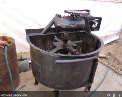

где то видел видео :бадейка литров на 50капроновая,с закрепленной на краю опракидывающейся приспособой для замешивания раствора( все не бетономешалка но и не вручную,что-то типа такого,но по весу чуть более двухкиловатного электродвигателя кмк

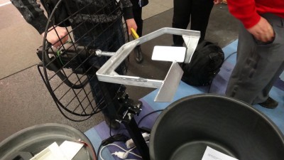

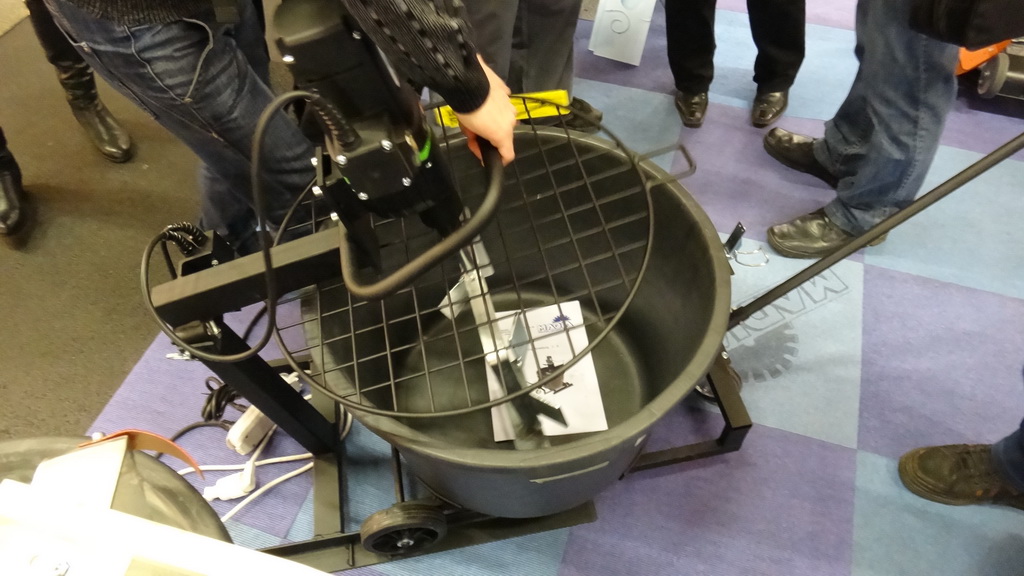

Вот похожее ...
миксер установлен стационарно на рычаге, а 90 литровая тара подвозится на тележке и фиксируется зажимом

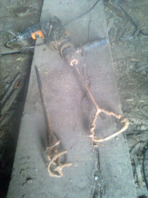

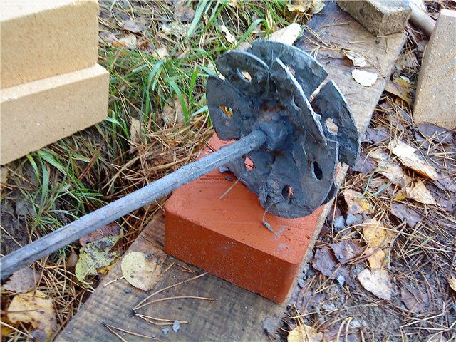

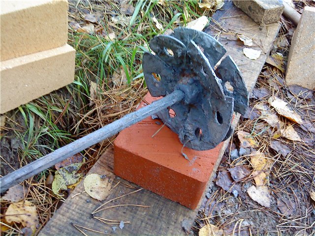

Глина замачивалась недели 3. Вчера попробовал разбить комки покупной насадкой, как на фото у IgorUA. Бесполезно. Пришлось из катанки колхозить. Дрель на 700 ватт, справилась с 30 литрами замеса. При работе даже воронка на поверхности. Считаю, имеет право на существование, не требует сварки.

А я мешаю миксером (насадка) как на первой картинке много лет. И лучшего тоже не видел. Прочитав все выше сказанное можно под итожить, что для каждого раствора, как и для каждого печника требуется своя, испробованная мешалка. И получается, что они могут у всех быть разные. Very Happy

Фиолент рулит.Лет 8-10 уже пашет у меня(даже щётки не менялись.)

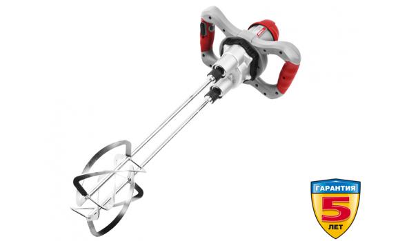

Лет 5 работает у меня миксер двухлопастной Зубр ЗМР-1350Э-2
Руки не крутит можно мешать сразу большой обьем. замешивает по принцыпу сверху внизу. Не сравним с 1 лопастным тем более уж с дрелями разных мастей!
Недостаток в том,что лопасти на конце не имеют кольца, тем самым могут срезать пластик с пластиковых ведер, тем самым подмешивая его в раствор. Поэтом у с ним лучше использовать нержавеющую или хотя бы металлическую тару.
