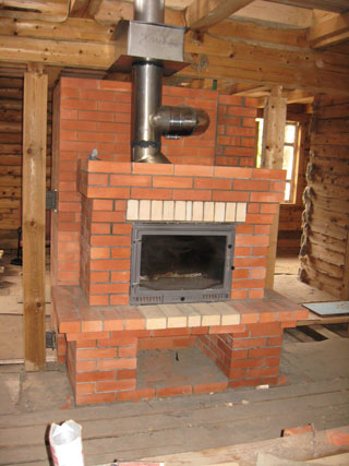

Эстетичней и лучше быстрый прогрев делать от примонтированного к печи металлического камина.

Паша. Сколько вставочка стоит. Тыщ.15000.И что за колобахи сверху. Для воды. А может просто Бавария с плитой и стекл. дверкой.
Паша
Сообщения: 369
СообщениеДобавлено: Вс 23 Март 2008, 12:44 Ответить с цитатойВернуться к началу
кассетная вставка здесь самая простая, опт от 250 евриков.Только не надо её так плотно кирпичами обмуровывать чтобы не повредить конвекции. Одна труба от кассеты в печь, а что за квадратная колобаха вверху сам не пойму.

Я обратил внимание ,что обложено очень плотно. Как- будто вообще без зазора. Я видел в лавке вообще одни дверки со стеклом. Большого размера. В чугуне и металле. И всетаки. Какое мнение об каминопечи в металле, типа Мета, Бавария и проч. А колобаха похожа на разделку. А чья фотка? Это точно разделка, а с другой стороны ,типа,плита,а тройник-это вход в осн. трубу от плиты.

Смысл в мет. кассете в том , что промороженный кирпичный камин может треснуть при быстром нагреве. А приставлять к печи буржуйку видок уродливый. Ведь и интерьер человека должен радовать.

Согласен. Красота тоже должна быть. На место этого-надо следующий снимок.

Вот это то ,что надо.

Кассетные вставки греют воздух ,который конвекцией поднимеется вверх ,а по ногам дует.
при топке печи не будет прогреватся камин,т.е. 1/4 массива будет холодной,при топке камина 3/4 массива комплекса не протопить никакими силами.Топить и камин и печь замучаются дрова колоть.Предложите ОВИК14 ,т.к. на чугунине готовят редко,токма если электричество вырубили,ежели хотят духовку -ОВИК15.Про быстрый нагрев сруба зимой читайте на форуме предыдущее сообщение

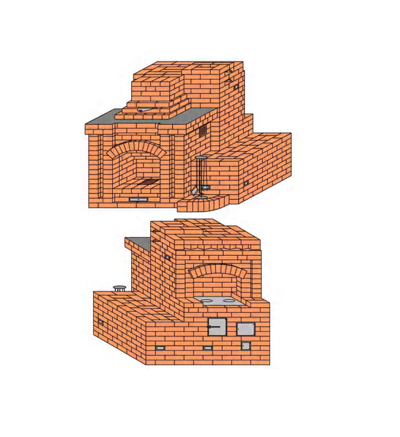

похоже вот,что Вам надо http://mha-net.org/docs/v8n2/docs/Workshop0509.htm

О ДА! Это есть ГУД. Перевести бы ещё ,да порядовочку с комплектацией.

One of the vertical exit channels at the rear wall is visible. The purpose is to allow a "separation of gases", with the cooler gases exiting near the bottom, and hotter gases going around the oven at the top. This "double bell" system of heater design was developed by Igor Kuznetsov, a Russian engineer. More information on this system is
available at http://stove.ru

Евгений-что это.
Сообщения: 10147
СообщениеДобавлено: Вс 23 Март 2008, 18:44 Ответить с цитатойВернуться к началу
Это РТИК с лежанкой и боковой ХК конструкции И.Кузнецова.

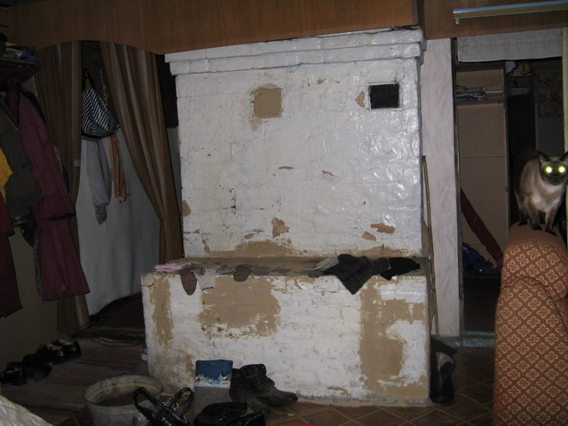

Спасибо Евгений. Когда я был на этом сайте, было меньше. Он сейчас заметно расширился.***Парамоше. Не представляю, как выглядет железная горизонтальная труба в помечении. Это же на весь год. И зимой и летом. И подбитый железом потолок. Очень интересно посмотреть
СообщениеДобавлено: Вс 23 Март 2008, 22:51 Ответить с цитатойВернуться к началу
Ох, какие я видел соединения печей на Селигере. В доме русская печь. Высота первого этажа 2 метра. Плюс дополнительная печка. так эта печка соединяется с трубой через всю избу два - три метра труба под потолком. на ней вещи сушат. какие то веники из лекарственных трав висят. Комнат нет. Занавесочки. В общем всё как сто лет назад было. так и осталось. Половина дома холодная. Там "склады" Внизу не знаю что, почти целый этаж-подвал, возможно погреба. Печи там часто с тёплыми сиденьями. То есть ребёнок ещё поместится, а взрослому посидеть полечиться, косточки погреть. У бабушки такая печь была в г. Осташкове, что на Селигере. С тёплым сиденьем.
