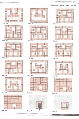

Прочитал кучу литературы! Все равно осталочь куча вопросов! Данные у многих издателей протеворичивы! Все таки определился с конструкцией печи, теперь дело за малым: построить!!! Smile Есть вопросы, помогите советом!

Вот порядовка печи которую хочу выложить! Нигде не показано как правильно положить огнеупорный кирпич!

Вот такую хочу печь выложить!

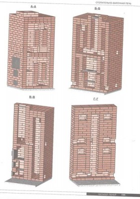

В разрезе!

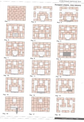

СообщениеДобавлено: Пт 10 Июль 2009, 09:38 Ответить с цитатойВернуться к началу
Порядовка!

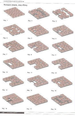

Порядовка!

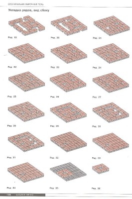

Порядовка!

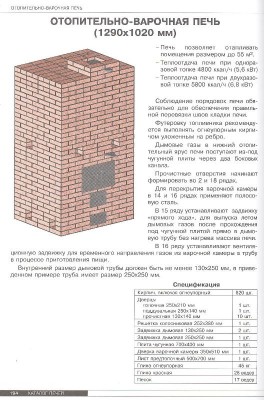

Вот и все!

И самое главное не показано, где и как выкладывать огнеупорный кирпич!!! Вот теряюсь в догадках, думаю вдруг ошибусь!

Футеровка показана в 5 и 7 рядах. Кирпич на ребро занимает два ряда. Поэтому в 6 и 8 ряда показан просто кирпич на плашку.

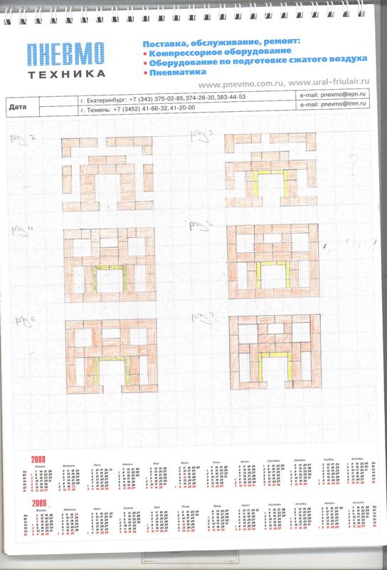

Ну про коротенькие дровишки я не переживаю: год прожил с печкой от "Профессор бутаков - студент", а там тоже влазят не длиннее 35 см. Тем более дрова заготавливаю сам. Футеровка же 5 и 7 ряда бессмысленна, так как не решается вопрос задней и передней стенки. Если внести изменения в конструкцию: вынести с 1 по 17 ряд пространство топливника и варочной на полкирпича вперёд!?

выносить ничего не надо. Сделать район топливника по всей печи на шамоте и потом отштукатурить печь.

По подсказке Александра Селиванова увеличил объём топливника на (1/2 кирпича) засчет чего появилась возможность сделать футеровку задней стенки. В результате проделанной "операции" получилось, что весь топливник и частично зольник будет обложен огнеупорным кирпичом. Сделав порядовку (смотри рисунки) выяснилось, что пришлось пожертвовать перемычками в задних (левом и правом) каналах с 5 по 9 ряд и заужение этих же каналов на один кирпич (при этом переднии каналы увеличились). Также с 1 по 8 ряд мы заузили дымоход на один кирпич. Вследствии чего возникают вопросы:
1. Не уменьшиться ли тяга?
2. Не уменьшиться ли теплоотдача печи? Может стоит сделать в задних каналах перемычки кирпичом на ребро?
3. Правильна ли моя догадка касательно возвращения сечения дымохода к первоначальной начиная с восьмого ряда?
