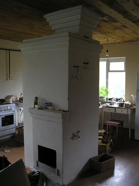

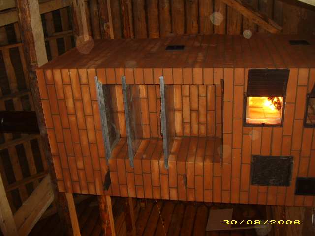

Почему?Печка хорошая вот см. приложение. Всё по порядовке,топка обязательно огнеупорный, с перевязкой,точки это песчаная забутка.Небольшие трещинки возле топки,видно из за огнеупорника.Но по другому то как?
со стороны камина
 Размер файла:  32.28 КБ
 Просмотров:  1498 раз(а)
печка
 Размер файла:  30.75 КБ
 Просмотров:  1980 раз(а)

Так я тут в умных книжках начитался и на форумах, что огнеупорный нельзя с обычным перевязывать из-за разного коэффициента расширения?
Забутка, это засыпка? Иными словами - оставляем щель и сыпем в неё песок,а потом кладём 5 ряд?
Вот тут посмотрел, много интересного нашёл, фотки, думаю пригодятся...

Нельзя,но в практике многие печники это игнорируют.Я же написал"По другому то как?",в этой конструкции.Уж лучше пускай небольшие трещинки возле топки,чем красный, который отслаивается от нагрева.
Забутку,можно кирпичный бой с раствором.
На Вашей ссылке печь, облицовывается ещё и кирпичём.Сколько её ещё топить,чтобы нагреть помещение?

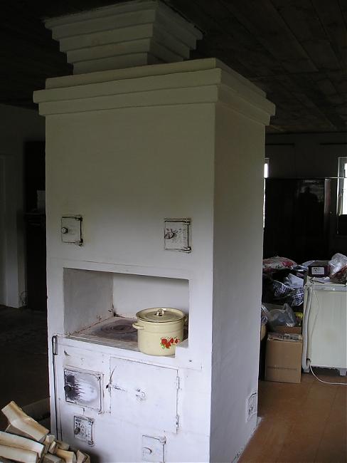

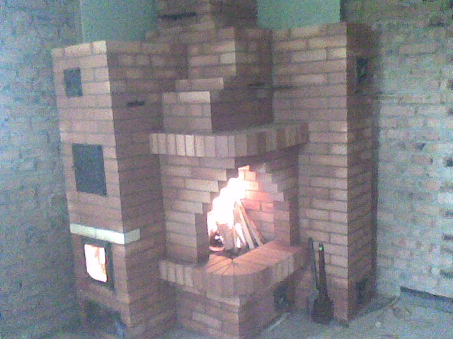

Быть уреки и не напиться...Форум сей позволяет использовать более экономичные печи-камины Кузнецова www.stove.ru
Футеровка шамотом нужна,в зоне горения дров и прохода пламени.
Вот пример печи-камина Кузнецова с хлебной камерой,горячим водоснабжением и футерованной топкою,прогрев со 2-го ряда.(второй год в работе)
или вот,другой вариант
 Размер файла:  154.59 КБ
 Просмотров:  1329 раз(а)
 Размер файла:  86.66 КБ
 Просмотров:  1443 раз(а)

Я начинающий, опыта нет... То что я вижу на фотографии, спору нет, красиво, и наверное тепло... Но, я думаю что сложная конструкция... Свод этот ступенчатый... Да и кирпичей в ней больше. А в шведке этой понятно вроде практически всё! Если в ней сделать футеровку, то топливник в размерах уменьшится... как переделать порядовку, чтобы её можно было сделать, я не знаю. Там всё в полкирпича, или в ребро... Мне печь нужна не в качестве основного источника тепла, электроотопление сделано в доме, только цены на кВт кусаются, особенно в выходные, когда я в этот загородный дом приезжаю и регулятор нагрева на максимум ставлю, вот и захотел печь-камин небольшую, чтоб и тепло было и огонь видно!

топочка -то ФУТЕРОВАНА Радость пластинками!Это просто показан вариант как иллюстрация простоты и пластичности системы Кузнецова-формуй,что нужно,а порядовки на сайте Кузнецова.Шамот держащий колосник(под)лежит на красном нижнем ряду,но с наружним НЕ перевязывается
Камин футеруют,если места хватает,и если нагрузка большая.,А раз-2 в год топить по часу-любой выдержит.
