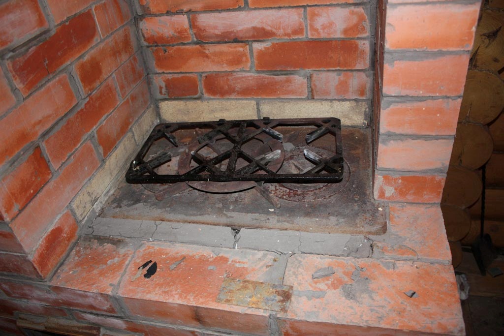

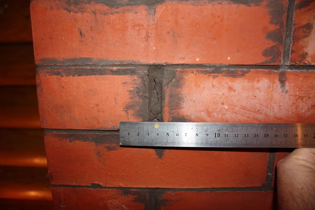

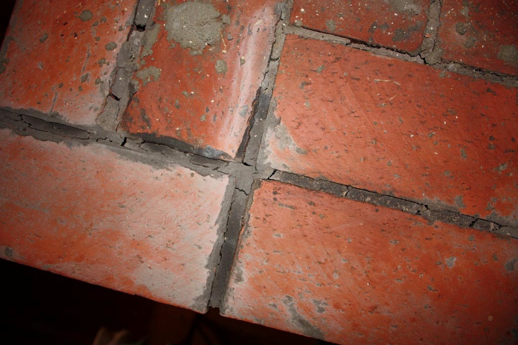

СообщениеДобавлено: Пн 11 Октябрь 2010, 14:36 Ответить с цитатойВернуться к началу
Вот несколько фоток.
Что делать?
Перекрытие печи (верх печи)
 Размер файла:  195.32 КБ
 Просмотров:  1532 раз(а)
Плита
 Размер файла:  191.18 КБ
 Просмотров:  1557 раз(а)
Трещина на трубе. Еще не просохла.
 Размер файла:  156.02 КБ
 Просмотров:  1665 раз(а)
Tync
Сообщения: 412
СообщениеДобавлено: Пн 11 Октябрь 2010, 15:13 Ответить с цитатойВернуться к началу
Deep писал(а):
Почему нельзя зачистить шов наполовину глубины и положить туда асбестовый шнур + раствор на основе красной глины?.
Т.к. трещины не только по внешней стороне, но и внутри, существует
большой шанс обрушения внутренних конструкций ч/з некоторое
время. Судя по фото - однозначная перекладка.
P.S. Может я и дурак, но зачем шамотный раствор для внешних стен
применяют - убей, не пойму Very Happy
СообщениеДобавлено: Пн 11 Октябрь 2010, 15:14 Ответить с цитатойВернуться к началу
Жирная глина - заменить!
Чуть позже верхние кирпичи можно будет снять без усилия!
