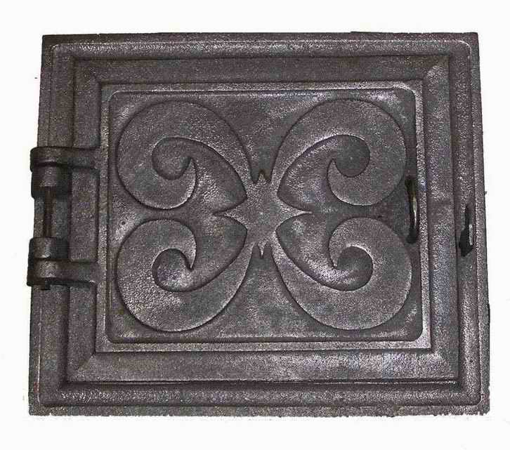

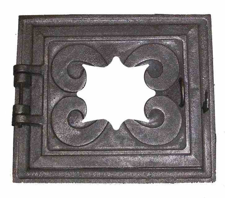

СообщениеДобавлено: Чт 23 Декабрь 2010, 00:06 Ответить с цитатойВернуться к началу
Прочитал. окончательно убедился, что литьё сейчас ни в дугу.
Вот эта дверца
неспешно строю печь Кунецова для себя

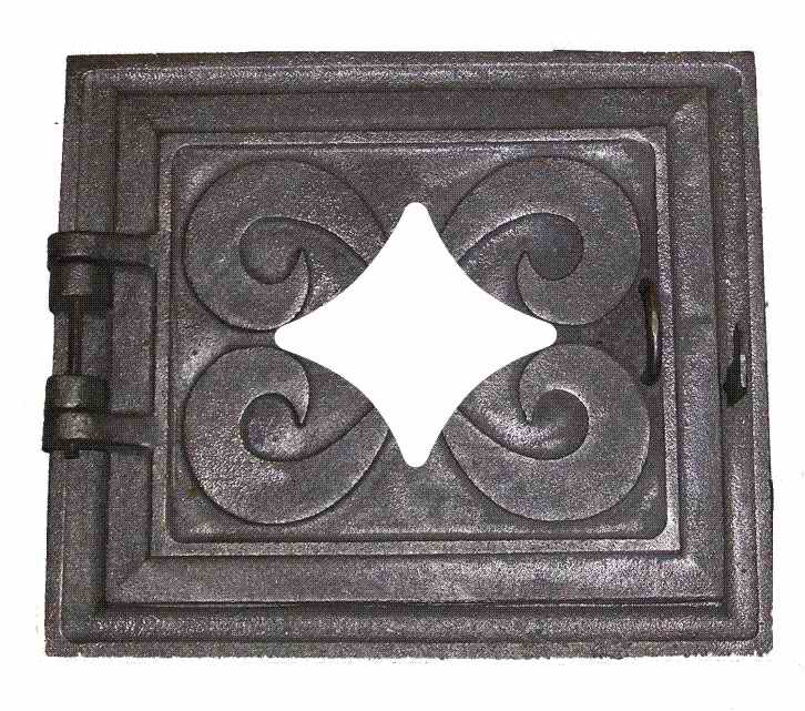

Это я такое окно хочу сделать
 Размер файла:  75.2 КБ
 Просмотров:  1385 раз(а)
или вот такое
 Размер файла:  72.73 КБ
 Просмотров:  1001 раз(а)
а так она сейчас выглядит
 Размер файла:  62.27 КБ
 Просмотров:  1218 раз(а)
Алекс_Н
Зарегистрирован: Ср 15 Декабрь 2010, 23:25
Сообщения: 24
Регион: Украина, Днепропетровск
СообщениеДобавлено: Чт 23 Декабрь 2010, 00:35 Ответить с цитатойВернуться к началу
Так вот, если сделать окно такой формы, будет чугуний жить долго и счастливо? Такой же формы собираюсь сделать дырку в экране изнутри, может им же и стекло крепить буду, не придумал ещё.
Может рамку приварю, есть электроды по чугуну, никто не сталкивался, как такой шов ведёт себя при нагреве? (дуга и крючёк, кстати, приварены) Я пробовал приварить стальную трубку к чугунной плите, руками не отровал, только молотком отбилась, довольно несильным ударом(цифры сказать не могу Very Happy ). При этом оторвалась часть чугунной плиты и часть самого шва., наверное ещё надо ток подобрать, чтобы не перегревать и не недогревать чугун.
Всё вышеперечисленное есть мысли вслух, жду коментарии, советы, пинки(тока не больно! Confused ).

СообщениеДобавлено: Чт 23 Декабрь 2010, 10:57 Ответить с цитатойВернуться к началу
дай объявление-куплю печное литье. и тебе предложат щедевры. и на скупке металлома они есть. не занимайся этим. ты же зашел на сайт печных мастеров. был бы ты рядом. гараж открываешь- а на тебя смотрят дверцы со звездами. есть полный комплект со звездами- поддувальная, топочная,и задвижка со звездой. если хочешь их иметь-пройди по дальним деревням десятки км и за годы поиско ты их найдешь.я их не продаю. так для души держу. меня интересует вся информация по старинному печному литью. наиль. солнечная башкирия... всех с новым годом поздравляю
Алекс_Н
Сообщения: 24
СообщениеДобавлено: Чт 23 Декабрь 2010, 11:24 Ответить с цитатойВернуться к началу
pe4ka писал(а):
дай объявление-куплю печное литье. и тебе предложат щедевры. и на скупке металлома они есть. не занимайся этим...
Ну, заниматься или нет - мне решать, дверей уже есть полный комплект, только их доработать чуток надо(я про поддувальную не писал, но там и так всё ясно).
pe4ka писал(а):
...ты же зашел на сайт печных мастеров....
Во-во, именно мастеров, которые "собаку съели" на этом деле, видели поведение материелов, в т.ч. чугуна. А зачем нужен сайт мастеров, если начинающим нельзя вопросы на нём задавать?
pe4ka писал(а):
... бы ты рядом. гараж открываешь- а на тебя смотрят дверцы со звездами. есть полный комплект со звездами...
Благодарю. Тока я далеко...
pe4ka писал(а):
...пройди по дальним деревням десятки км и за годы поиско ты их найдешь...
У меня нет столько времени, я не коллекционер, просто хочется, чтобы печь красивая. Это не цель жизни.
Благодарю за ответ.
Жду ДЕЛЬНЫЕ ответы.

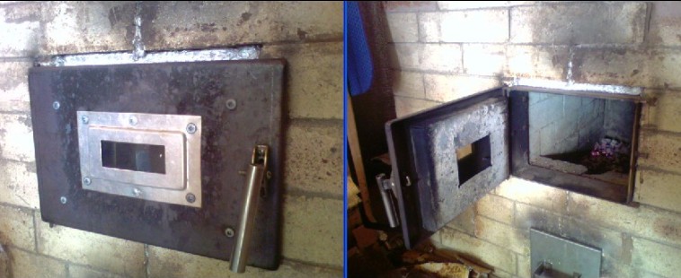

Валентин Стрибук
СообщениеДобавлено: Ср 29 Декабрь 2010, 23:27 Ответить с цитатойВернуться к началу
Мета делает из 3мм
Деревяшка на ручке сгорит, в банной намерил 350градусов на дверке.
Поперечная для жёсткости не нужна (моё мнение, обосновать не могу)
Достаточно керамического стекла
Делать - так делать из 3мм. Тавровое сечение 123мм, 4 стенки рамки. Тавр наружу. Тогда креплений не надо - вставляешь в готовую нишу в прокладкой.

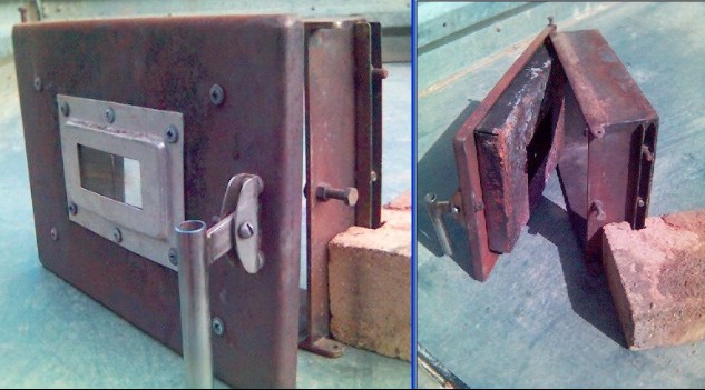

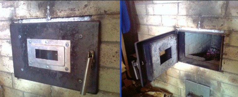

СообщениеДобавлено: Чт 30 Декабрь 2010, 07:02 Ответить с цитатойВернуться к началу
Эта самодельная топочная дверка с таким креплением простояла 16 лет. Немного покачивалась, но держалась надёжно.
материал сварной рамки нерж.сталь 12Х18Н10т толщ. 4м, полотно дверки из сталь 10ХСНД 2мм. П-образный профиль(то-же из нержавейки толщ. 1мм) прикручен нерж.болтами с гайками. Внутренний экран (съёмный)из ст 10ХСНД 2мм. Насчет ремонтопригодности неизвестно, снимать и ремонтировать эту дверку не было нужды.
Кстати, в дверке стояло неболшое стеклышко, первые десять лет обычное 4мм, потом купил стеклокерамику. Простое стекло, хоть трескалось сразу на 2-3 части, но продолжало держаться в рамке.
Эту дверку поставил в новую печь, приделав дополнительную крепёжно-защитную рамку из нержавейки 0,5мм.
 Размер файла:  64.25 КБ
 Просмотров:  1900 раз(а)
 Размер файла:  61.79 КБ
 Просмотров:  1818 раз(а)
 Размер файла:  85.52 КБ
 Просмотров:  1881 раз(а)

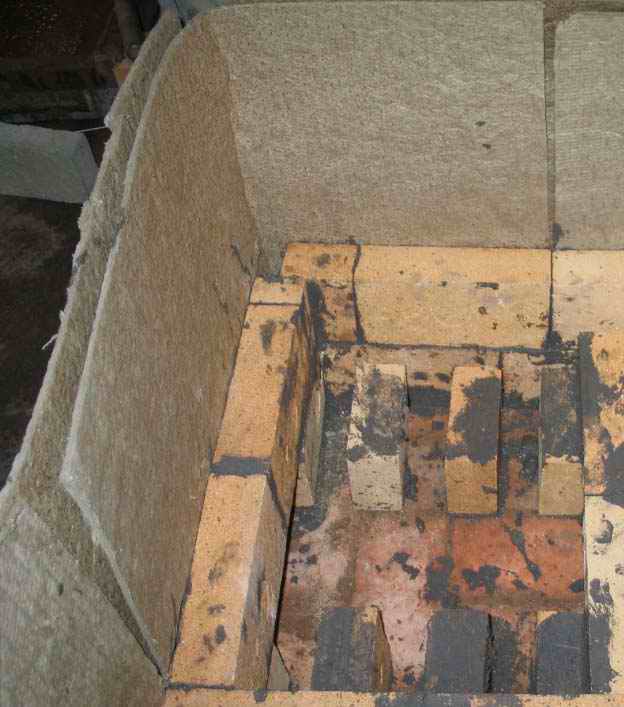

Шура, а чем это у Вас проложено между огнеупорной кладкой и наружной? И на фотках семинаров чем-то серым проложено(на первой фотке).
1. Что за материал?
2. И чем прокладываете между кирпичём и п-образным профилем(на приведённой дверке)?

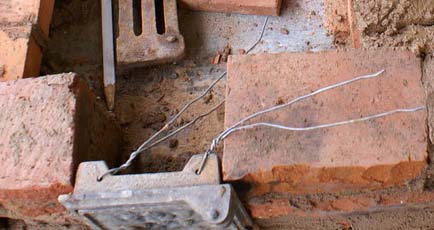

И ещё вопрос по креплению дверков. Кузнецов упоминал о нихромовой проволоке диаметром то ли 2 то ли 3 мм, А что с ней дальше делать, я не понял. Втроая фотка с семинара, на ней правая скрутка на кирпиче лежит.
3. Это её раствором прямо вот так мазать и кирпичём прижать?
Это к вопросу 3
 Размер файла:  39.77 КБ
 Просмотров:  1309 раз(а)
это к вопросу 1
 Размер файла:  46.55 КБ
 Просмотров:  1244 раз(а)
СообщениеДобавлено: Вс 2 Январь 2011, 08:17 Ответить с цитатойВернуться к началу
1. "серое вещество" между внутренней и наружней кладкой, это базальтовый картон или каолиновое полотно,(у меня применён базальтовый штапель) его назначение это надёжное обеспечение зазора(2-5мм) между внутренней и наружной кладками. Зазор позволяет внутренней кладке раширяться не разрушая наружнюю. Ещё прокладка защищает от местного перегрева и растрескивания, наружнюю кладку. Допускается использовать обычный упаковочный картон, который потом выгорает. Можно прокладку из обычного картона вынимать по мере кладки но в этом случае сложно обеспечить чистоту зазора.
2. моя дверка поставлена без прокладки ("на сухую"). Но можно использовать вышеприведённые материалы.
3. так, только проволка не толще 2,5мм. IMHO

СообщениеДобавлено: Вс 2 Январь 2011, 10:33 Ответить с цитатойВернуться к началу
В моей печи дверка герметизируется дополнительной рамкой, которая заходит между внутр. и наружн. кладкой(см. фото выше)
Герметичность дверок желательна в лыбых печах, но, как правило, хватает штатаной герметичности качественных дверок.
Правильная подача ВВ полезна, особенно в колпаковых печах с СШ.
Связано и с толщиной шва и со сгибаемостью, хотя я этот метод считаю устаревшим.
