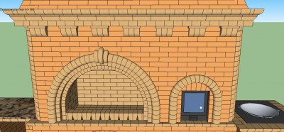

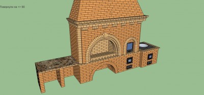

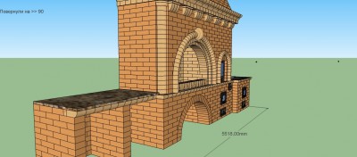

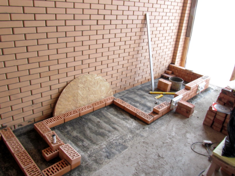

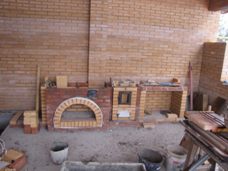

Ну вот и открылся у меня сезон по возведению уличных комплексов. Барбекю,духовой шкаф, печь-казан, мойка и разделочный стол.

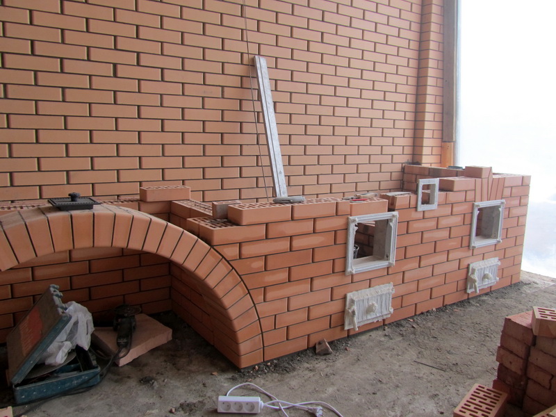

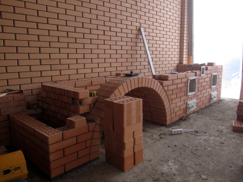

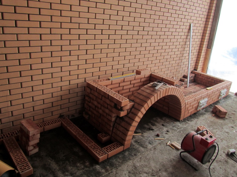

На этом закончилась рабочая неделя.

Арку наверно необыкновенную придумал!Ждем с нетерпением!

Да нет, обычная арка.

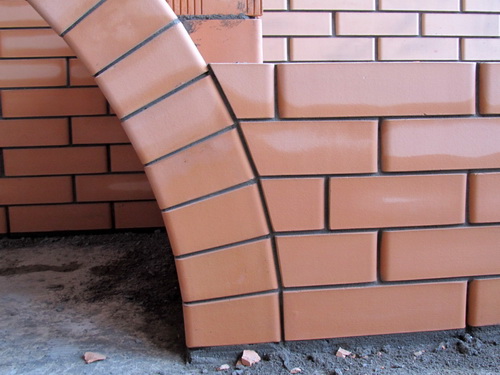

Александр-та, а почему нижняя арка без запила в нее кирпича стенки?
Александр-та
Сообщения: 867
Регион: Омск
СообщениеДобавлено: Вс 25 Март 2012, 08:36 Ответить с цитатойВернуться к началу
А что это дает?

Это в камине запил нужен, а в ненагреваемой части - без разницы, как и на песчаноцементном растворе можно все делать - температура-то "комнатная".
А вот топка (пусть даже футерованная) из пустотелого кирпича - насколько оно допускается?
Меня учили, что только полнотелый кирпич и даже с маленькими отверстиями уже не годится.

плюс и арка выступать будет ...

так о том и речь, в проекте без выступа
Пока идет только облицовка из щелевого. Топки и все внутренности комплекса из полнотелого кирпича, с зазором от облицовки.

Еще один проекта.

Насчет выступа совсем потерялся (видимо не проснулся еще)... в камине запил и.т.п. делаем, чтобы не образовывались некрасивые сквозные трещины... беды от них никакой, но нервы хозяевам портят, а те исполнителям.
Что ж до пустотелого кирпича возникает вопрос: если греть пустотелый кирпич с одной стороны, то он с большой вероятностью трескает, а тут вот он прямо в зоне топки...

Аккуратность в кладке у Александра-та меня всегда нравилась!У него без запила,этот шов красивый,чувствуется большой опыт работы с кирпичем!
Он не нагревается до такой степени чтобы треснуть. он защищен от высоких температур. Проверено временем, проблем нет.

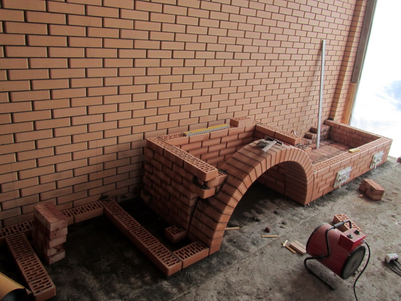

СообщениеДобавлено: Пн 26 Март 2012, 08:41 Ответить с цитатойВернуться к началу
IMG_5641.jpg немного режет глаз несочетанием швов стенки и арки Smile А так с началом работ Very Happy
