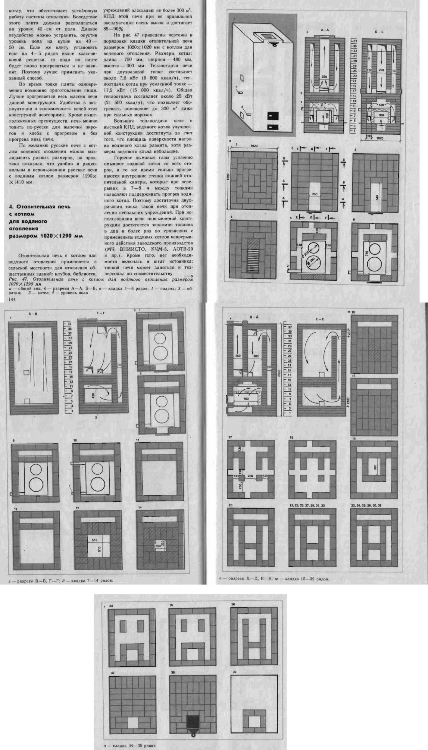

Нашел котел с по истине заманчивыми характеристиками и описанием
из книги Я.Г. Порфирьева "Печные работы"
1. Можно ли КИК16 топить углем и какие будут последствия?
2. Как выяснить до постройки справиться он с отоплением дома или нет если толком не ясна его отдача тепла теплоносителю?
3. Помогите выбрать между КИК 16 и котлом из книги Я.Г. Порфирьева или же есть лучшие варианты.
4. Правильно ли я понял, что без аккумулятора тепла лучше использовать печь-котлы с холодным ядром?
5. Почему бы в кик 16, по мимо регистраторов в колпаках, еще не встроить не большой регистратор в топку))?

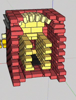

У меня дом хотя и поменьше Вашего, но я тоже в этом году стал подробно изучать данный вопрос. Искурил кучу форумов, просмотрел массу видеофильмов. И понял, что лучше конструкции, чем "теплобменник в топке плюс теплообменник в дымоходе" не найти. Проблема в том, что палить кучу бабок за тоже самое, но в красивом фантике, не хочется. А все котлы с шахтной топкой дымят через крышку при добавлении топлива. Тем более, что все эти котлы требуют подготовленного топлива, а его стоимость.....
Vova-U
Сообщения: 979
СообщениеДобавлено: Сб 20 Апрель 2013, 13:42 Ответить с цитатойВернуться к началу
vlad_minolta писал(а):
Насчет других вариантов - посмотрите тут
http://stroiteli.info/showthread.php?t=3579

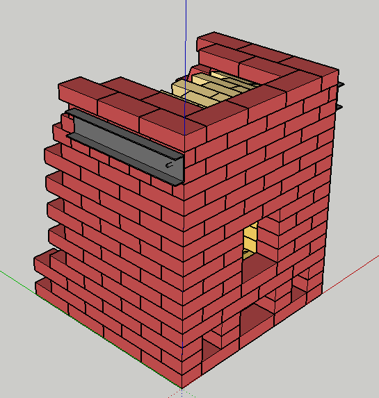

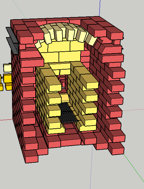

Может этот скелет вот в такое сунуть... Противоточка... Компромисс, скажем так и нашим и вашим
Скелет ставится под свод и в перевалы (выше чистки) можно на железные опоры в кладку (внизу)
Стенки топки как можно выше но не касаясь котла
Сам котёл не нарисовал, больно муторно, но скелет: выход вверху вход внизу
Свод стягивается швеллером побольше ... чтоб не разползался
Над сводом перекрытие по уголку через теплоизоляторизолятор
Минимальный размер по ширине и оптимальное расположение, имхо
не может, это тупо проиграет обычному дипломату
Vova-U
Сообщения: 979
СообщениеДобавлено: Вс 21 Апрель 2013, 08:11 Ответить с цитатойВернуться к началу
Наверное, но дым из трубы будет светлее
Нет универсальных решений. На Украине топят в основном углём
Уголь даёт сильный жар рядом и достаточно холодный дым
Этот вариант скорее на длиннопламенные дрова ИМХО

И вы предлагаете котёл вставить в топку? Мне неочень нравиться подобная схема. Хотя у тёщи склал простую 3х ходовую ОВ печь с котлом в топке, а подачу ГВ вывел в последний дымоход, она довольна. Но всёже КИК-16 с регистром в колпаке или "дипломат" в топке?
