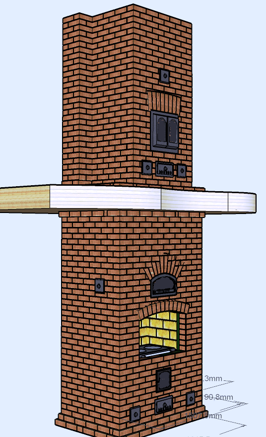

Приветствую все печное сообщество!
Спешу поделиться радостью от нового проекта... а именно двух/этажная печь из кирпича ручной формовки.
По функционалу- 1 этаж, отопительно/варочная печь с х/к
2 этаж, печь камин с большой дверцей
дымоход двухканальный.

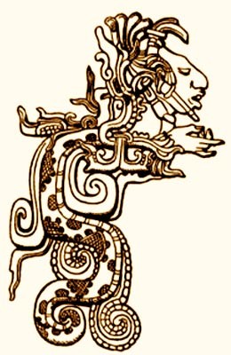

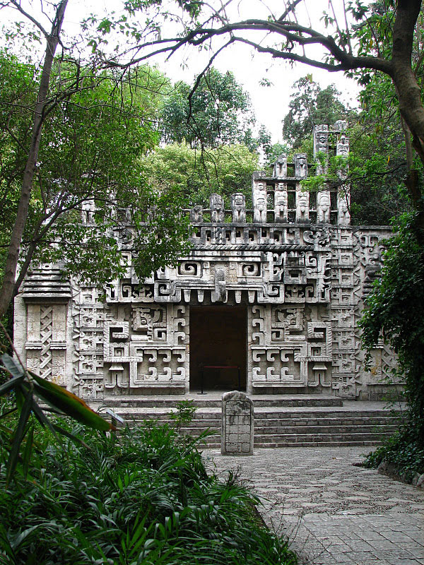

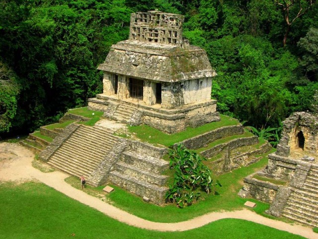

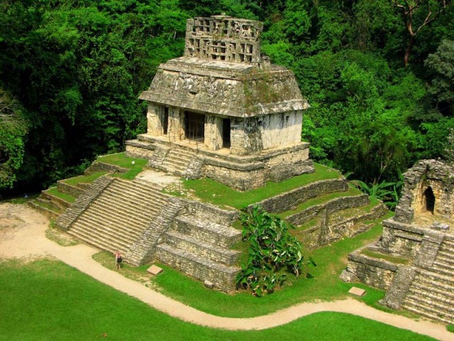

По оформлению... по началу отрабатывал идею "наследие майя" , подобрал орнаменты, панно ( на мой взгляд просто писк)... НО, сия идея не получила одобрения заказчика. Посему МАЙЯ ждет своего заказчика, а эта печка пока без проекта оформления, буду думать на ходу.
Ну что ?! Поехали!
8-921-743-33-53
Эскиз печи
 Размер файла:  518.7 КБ
 Просмотров:  1128 раз(а)
 Размер файла:  252.18 КБ
 Просмотров:  1111 раз(а)
Паленке, храм надписей
 Размер файла:  163.99 КБ
 Просмотров:  1033 раз(а)

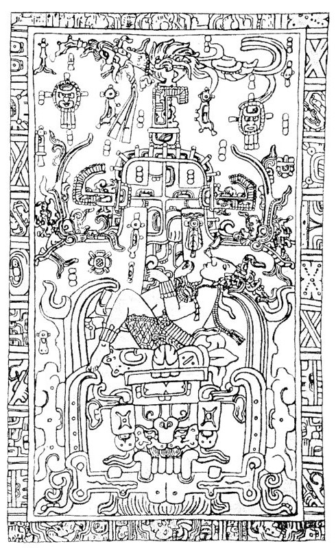

Хотел позаимствовать панно из Храма Надписей... есть мнение что это древний астронавт в летательном аппарате

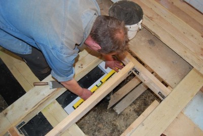

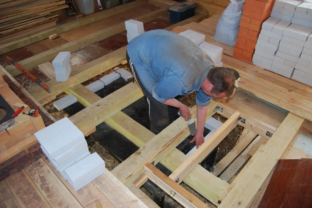

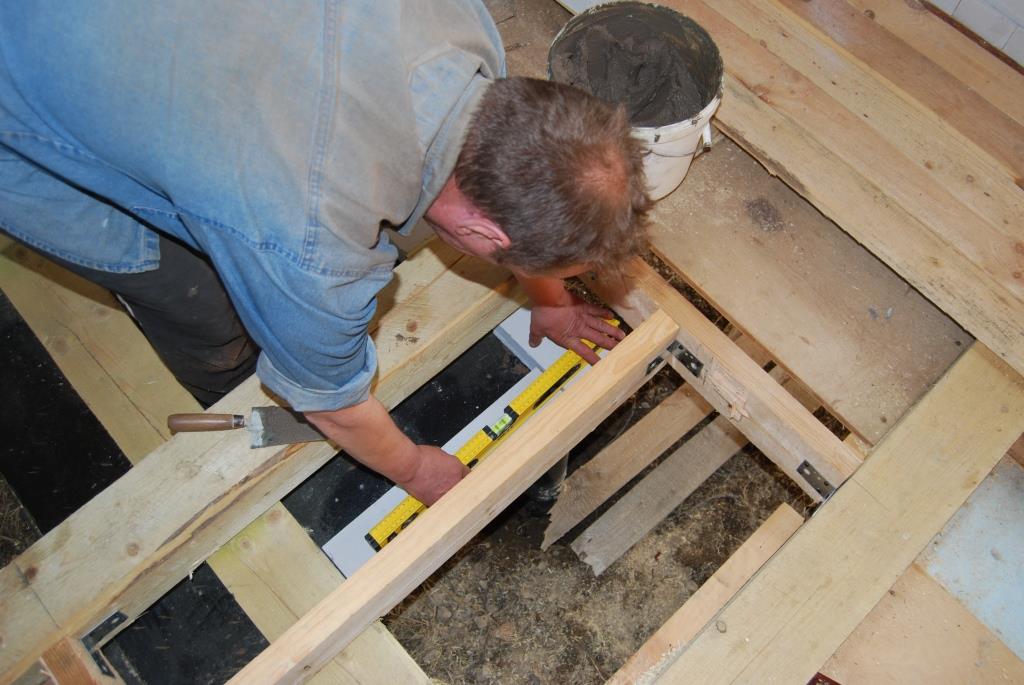

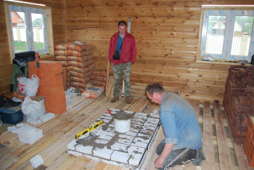

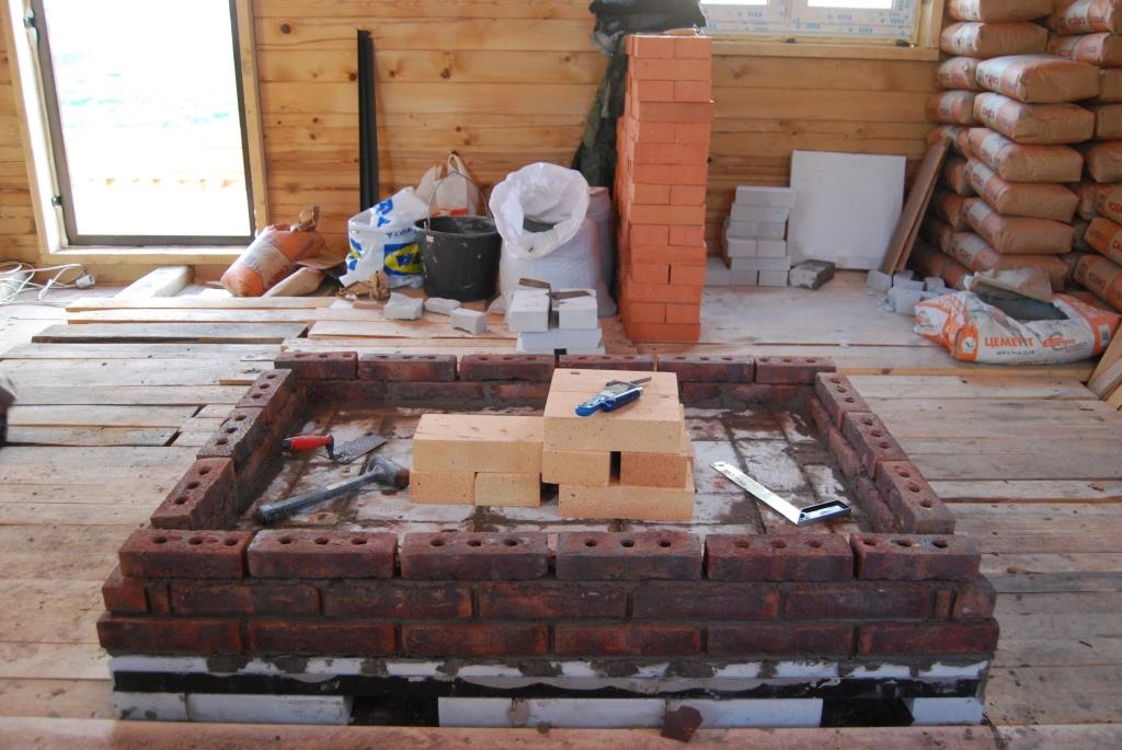

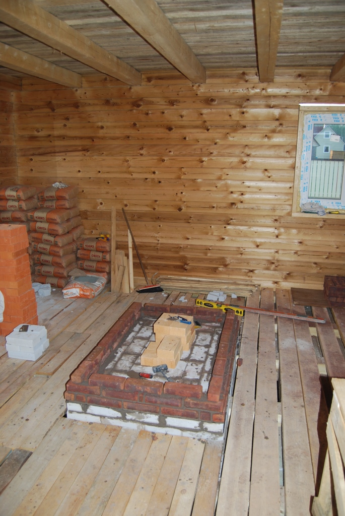

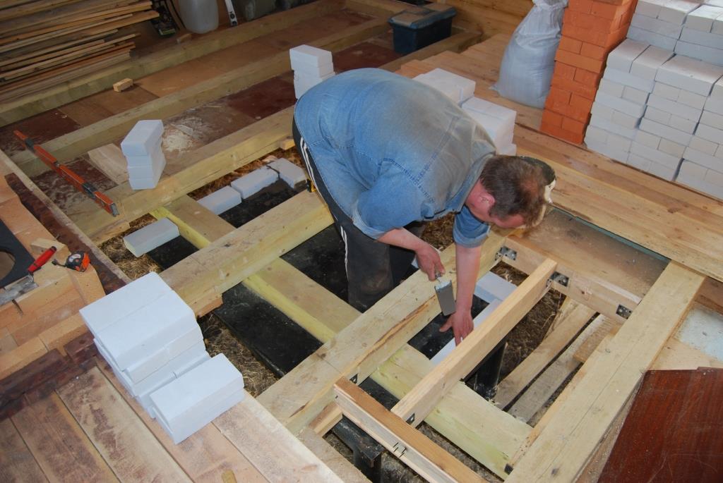

По фундаменту... полная неуверенность. Собой представляет винтовые сваи+ настил из металла, почему сваи... особенность грунта. Люди ставившие это, уверили заказчика что 8-9 тонн он выдержит. Начали по молясь. Размеры печи несколько меньше чем металлический настил, по сему постарались ( насколько это возможно) спозиционировать печь посередине ( для равномерной нагрузки на сваи.
8-921-743-33-53
Начинаем с "ямы"... как всегда
 Размер файла:  129.12 КБ
 Просмотров:  786 раз(а)

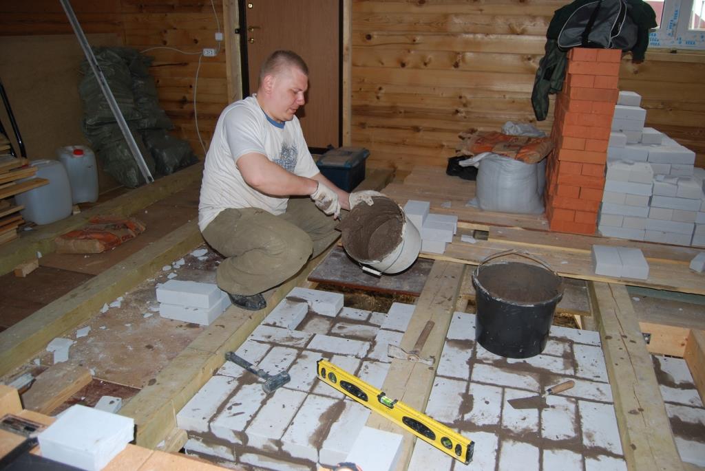

Как обычно... плотники особо не заморачивались. И как там будут потом печники вые..б..тся им было совершенно фиалетово.
 Размер файла:  129.98 КБ
 Просмотров:  1050 раз(а)
Обошли балки пола
 Размер файла:  126.21 КБ
 Просмотров:  1081 раз(а)
Вылезли из "дырки"
 Размер файла:  138.3 КБ
 Просмотров:  1089 раз(а)

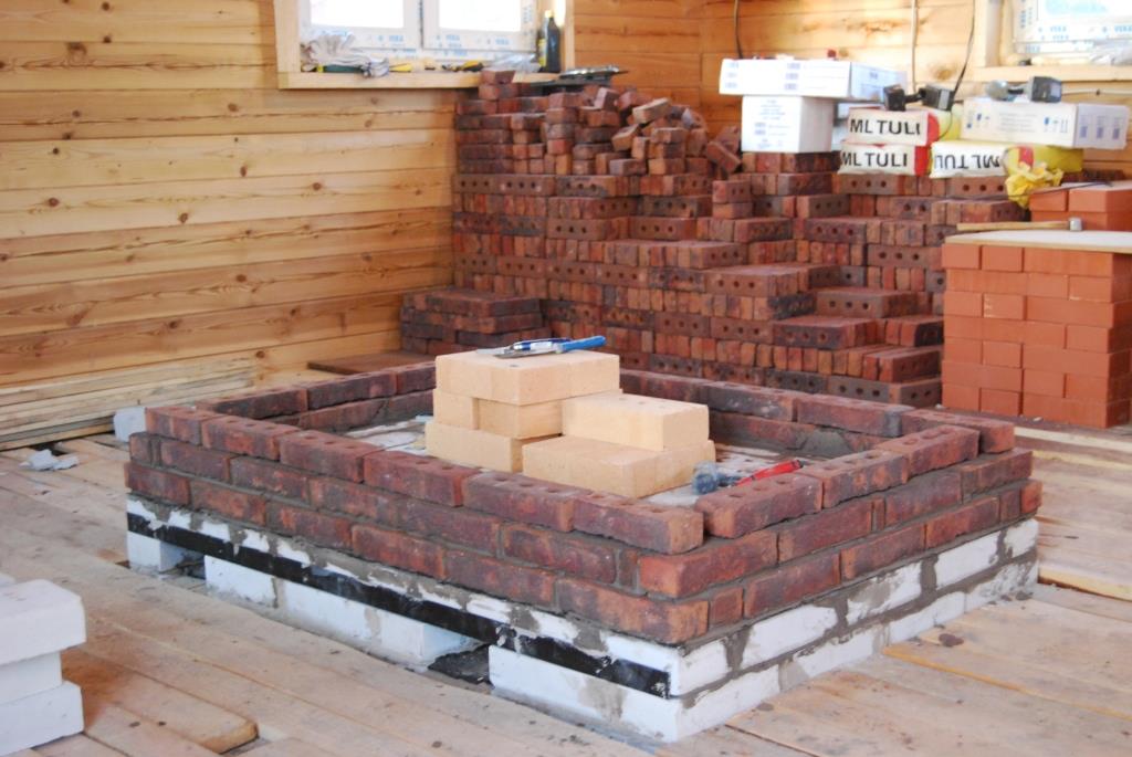

Сергей68
Сообщения: 855
СообщениеДобавлено: Пн 13 Май 2013, 00:49 Ответить с цитатойВернуться к началу

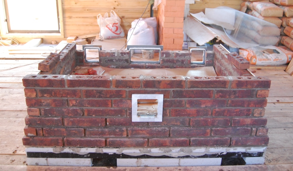

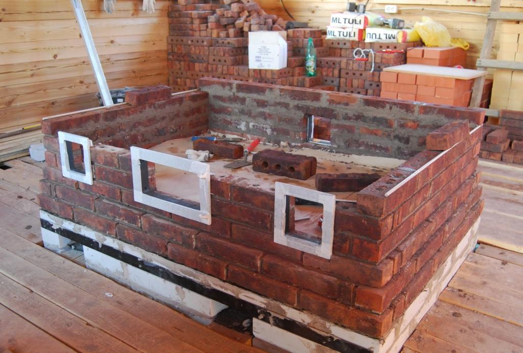

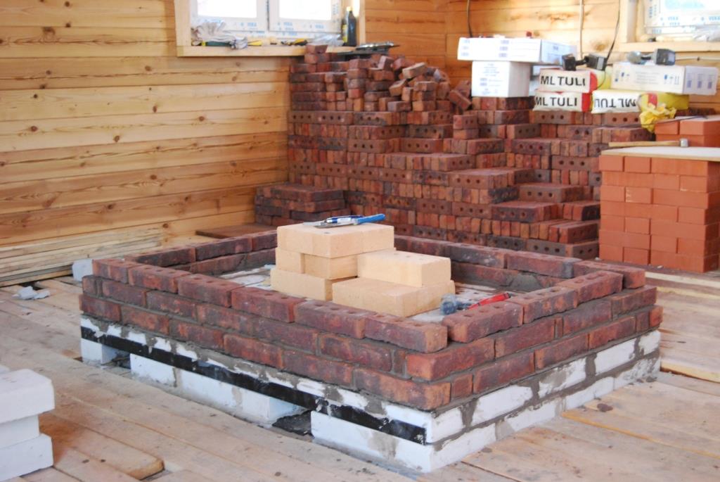

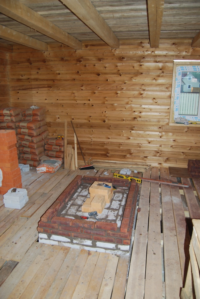

Начали уступы
8-921-743-33-53
 Размер файла:  357.59 КБ
 Просмотров:  1179 раз(а)
 Размер файла:  126.35 КБ
 Просмотров:  1153 раз(а)
 Размер файла:  131.42 КБ
 Просмотров:  1053 раз(а)

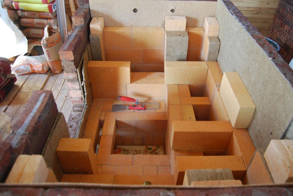

Сергей68
Сообщения: 855
СообщениеДобавлено: Пн 13 Май 2013, 00:51 Ответить с цитатойВернуться к началу

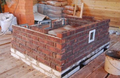

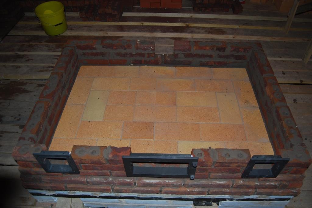

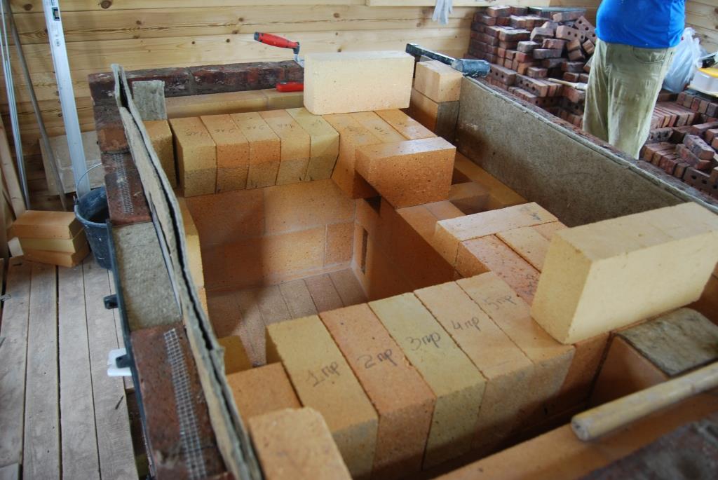

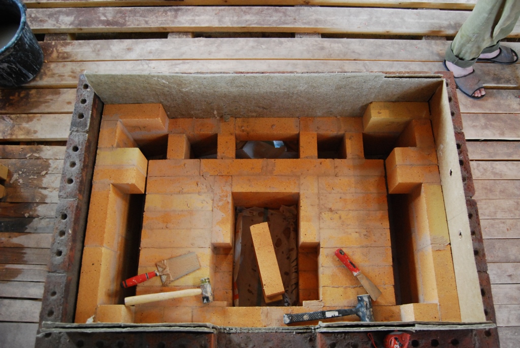

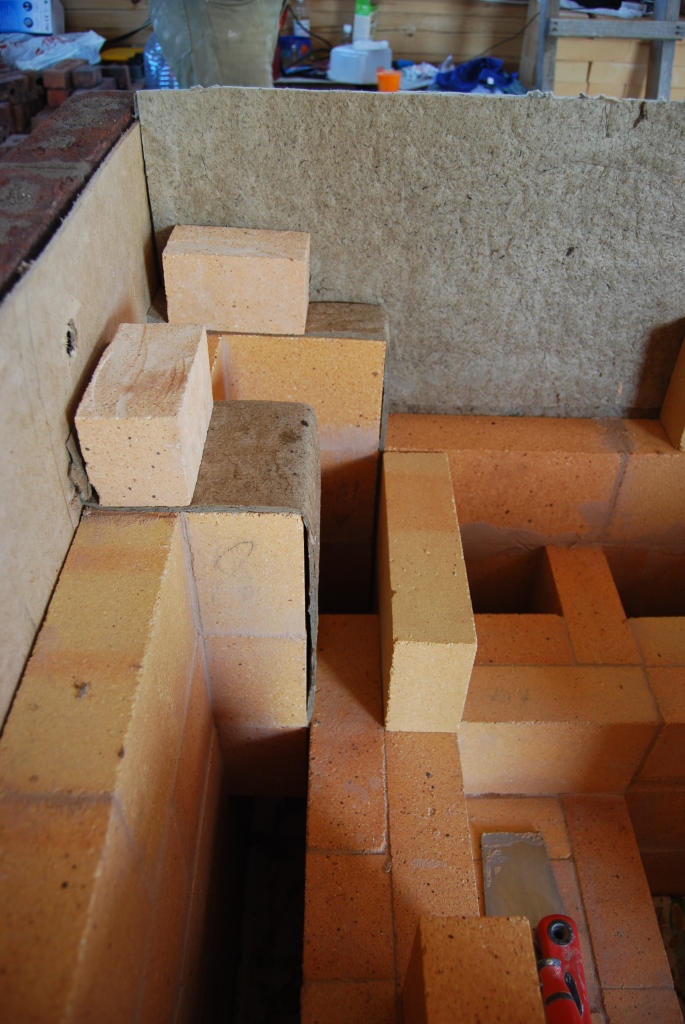

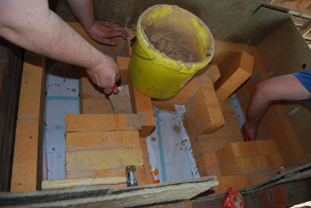

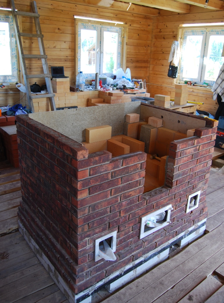

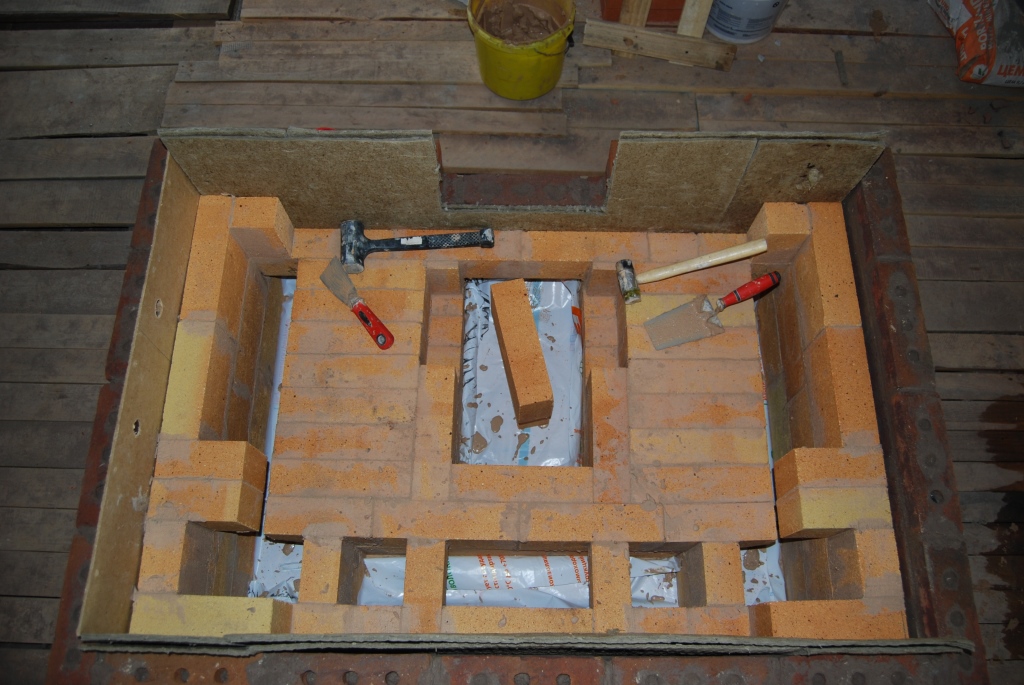

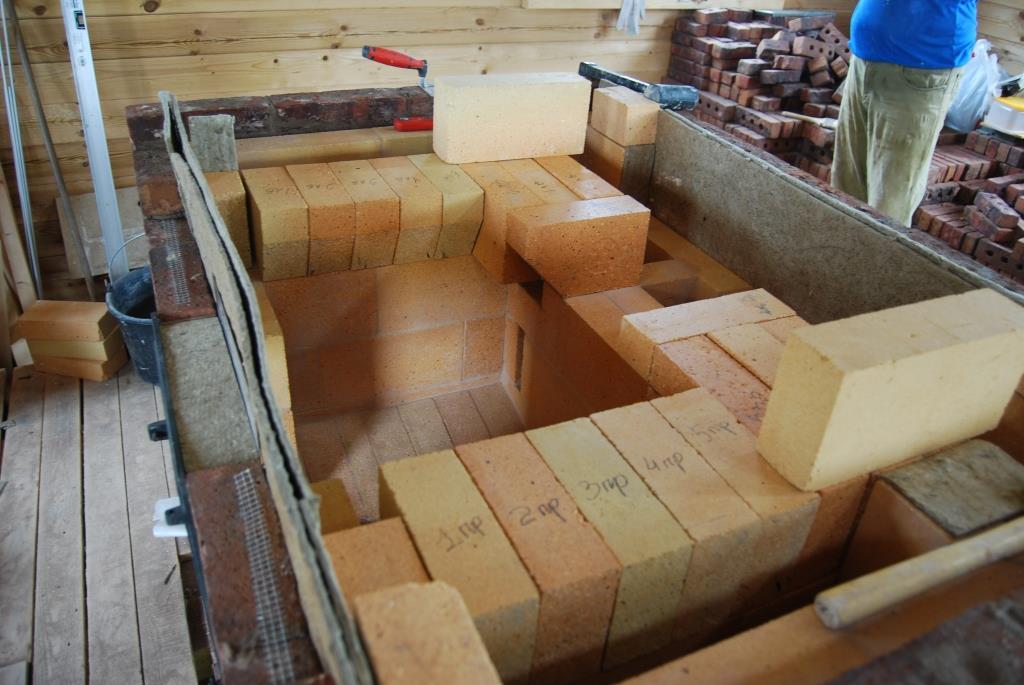

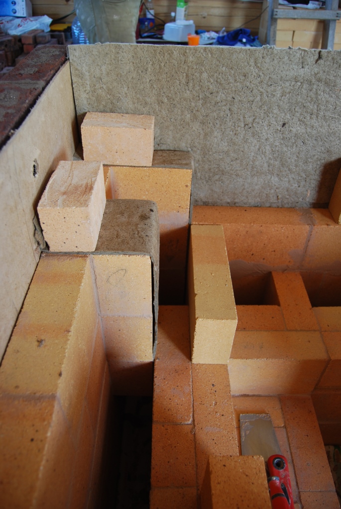

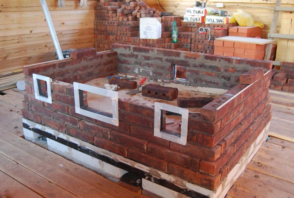

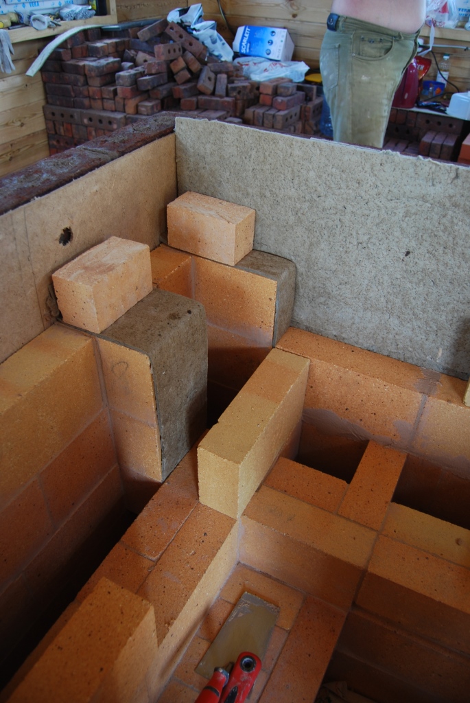

Завели подину из шамота, по наружке начали обрезаться под фурнитуру
8-921-743-33-53
 Размер файла:  110.87 КБ
 Просмотров:  1212 раз(а)
 Размер файла:  110.78 КБ
 Просмотров:  1198 раз(а)
 Размер файла:  117.24 КБ
 Просмотров:  1092 раз(а)
Вблизи, кирпич просто сказка
 Размер файла:  101.55 КБ
 Просмотров:  955 раз(а)

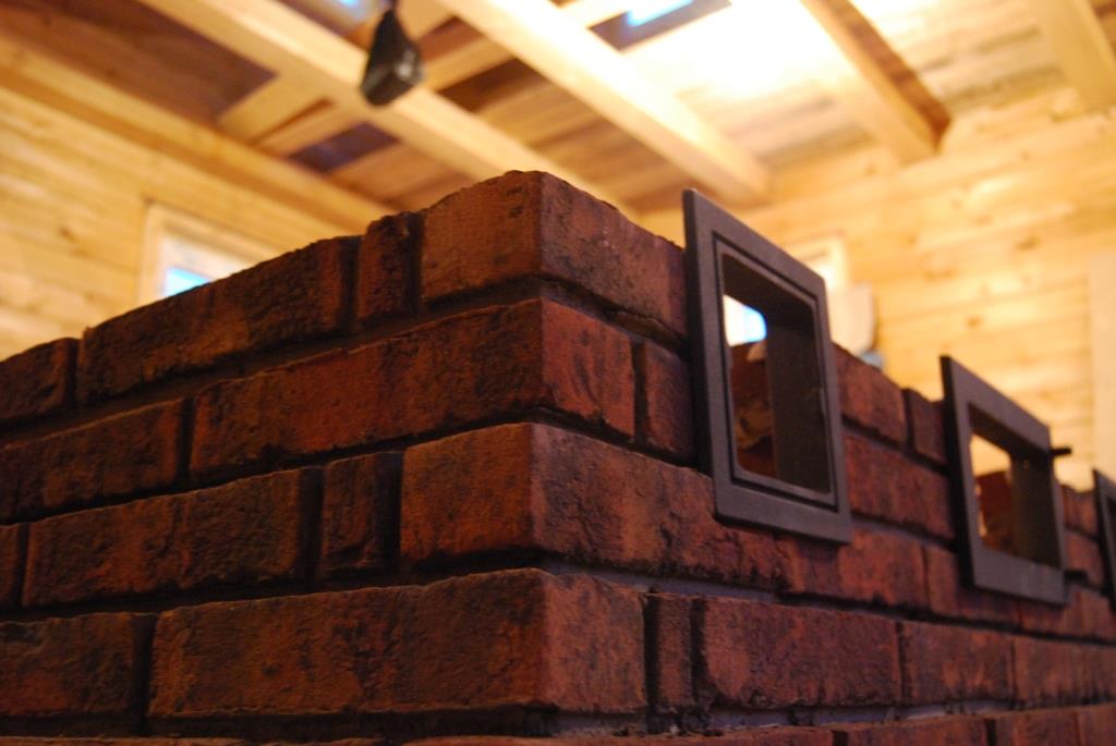

Сергей68
Сообщения: 855
СообщениеДобавлено: Чт 16 Май 2013, 00:26 Ответить с цитатойВернуться к началу

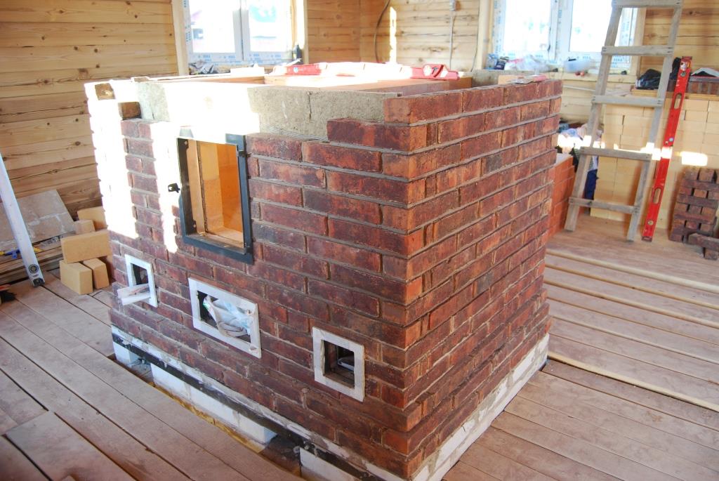

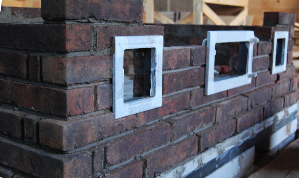

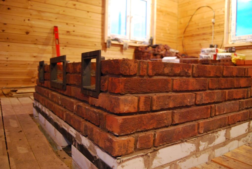

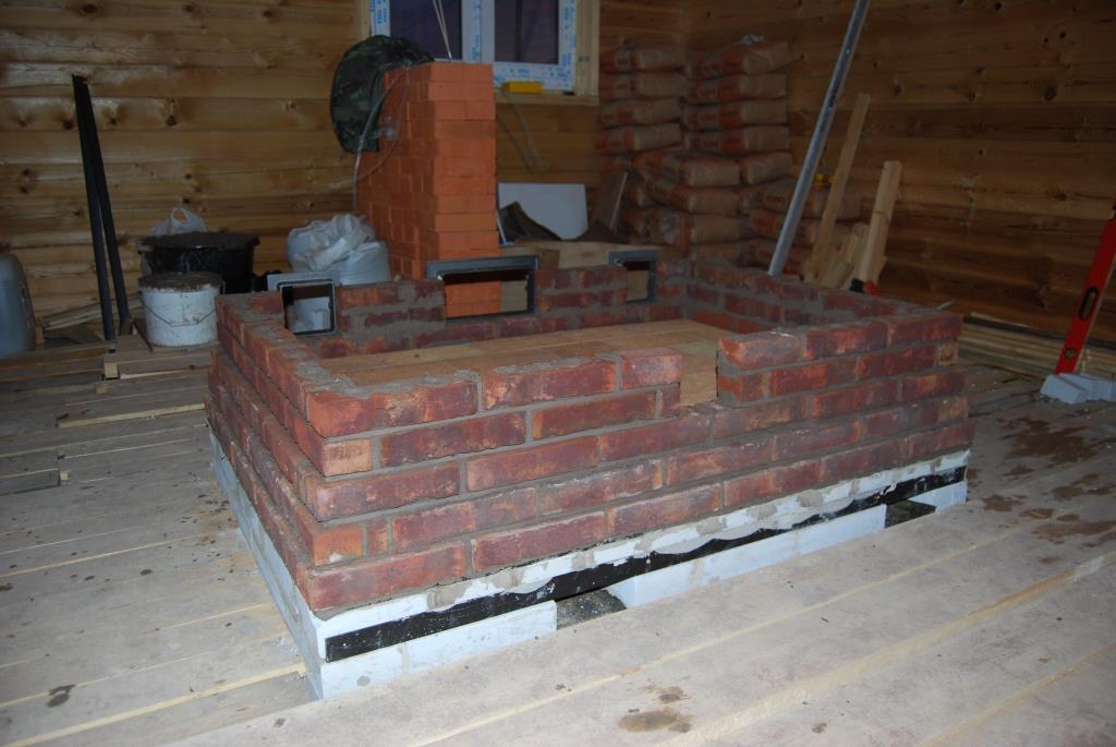

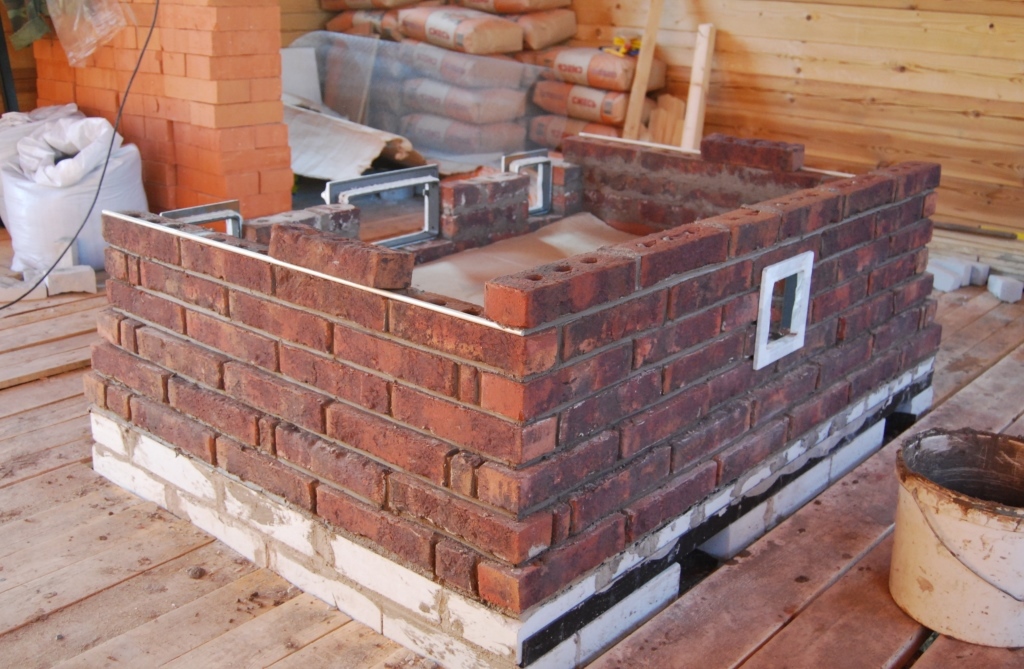

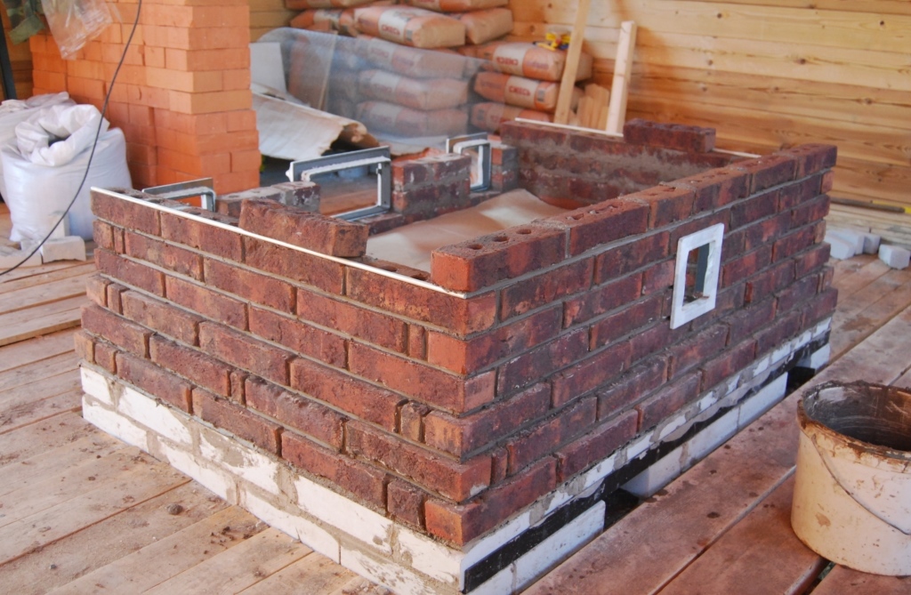

Воткнул прочистные и поддувалку
8-921-743-33-53
 Размер файла:  141.85 КБ
 Просмотров:  1135 раз(а)
 Размер файла:  339.96 КБ
 Просмотров:  1126 раз(а)
 Размер файла:  343.86 КБ
 Просмотров:  1221 раз(а)
 Размер файла:  299.69 КБ
 Просмотров:  1078 раз(а)

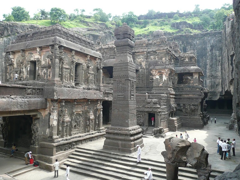

Возникли идеи по оформлению печи.
Взята Индия ... ход мыслей- где взять древний Славянский орнамент!? ( остались крохи ) Куда ушли и расселились наши пращуры!? - Один из путей- Индия, знаменитые "Веды" ( от слова ВЕДАТЬ- ЗНАТЬ), на их санскрите, в наших северных районах говорят до сих пор. Когда начал капать... волосы стали шевелиться на голове, все смешалось.
Возникла идея взять для оформления задней стенки печи ( кот. выходит в гостиную) древнюю мандалу. Искал изображение монохромное по цвету , что бы можно было перевести в графику, а еще лучше что бы был первоисточник вырезанный в камне.
Вот что нашел
8-921-743-33-53
Ступа в скальном храмовом комплексе
 Размер файла:  180.7 КБ
 Просмотров:  1034 раз(а)
Скальные храмовые комплексы завораживают
 Размер файла:  353.59 КБ
 Просмотров:  1008 раз(а)
 Размер файла:  290.41 КБ
 Просмотров:  1072 раз(а)

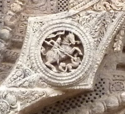

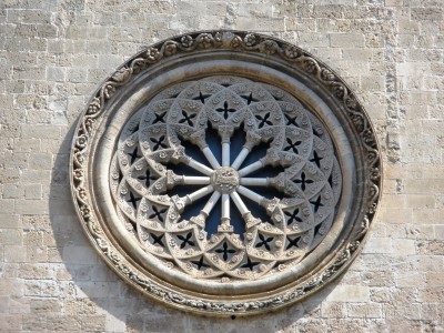

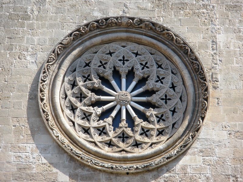

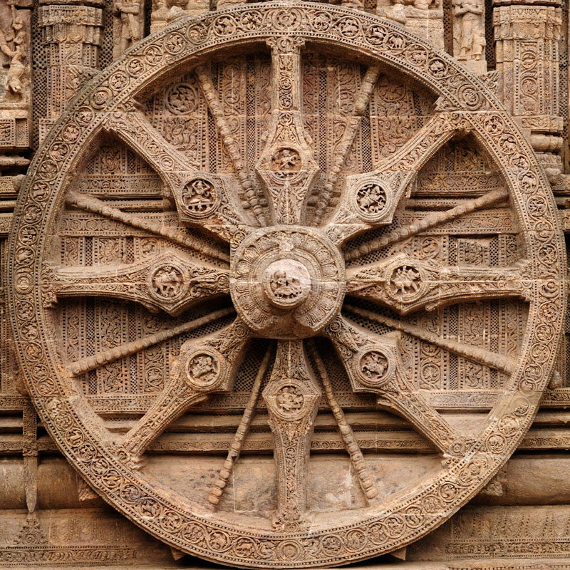

Храм богини солнца , Канарк, 13 век.
Мандала МИРА в виде колеса ( 1-дно из 12), весь храм в виде виманы богини солнца... ну и фигурке на храме прикольные... но здесь не об этом
 Размер файла:  298.35 КБ
 Просмотров:  943 раз(а)

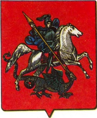

Теперь присмотримся по внимательнее к колесу...
И скажите... как такое возможно ???
8-921-743-33-53
Даже подписывать не буду... все читабельно на самом гербе
 Размер файла:  7.57 КБ
 Просмотров:  83644 раз(а)
ТО- что изображено на одном из лучей колеса...
 Размер файла:  98.01 КБ
Знакомое изображение не только для москвичей
 Размер файла:  34.23 КБ
 Просмотров:  1021 раз(а)
Последний раз редактировалось: Сергей68 (Чт 16 Май 2013, 13:10), всего редактировалось 1 раз

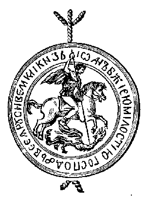

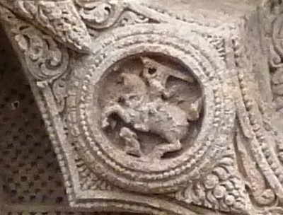

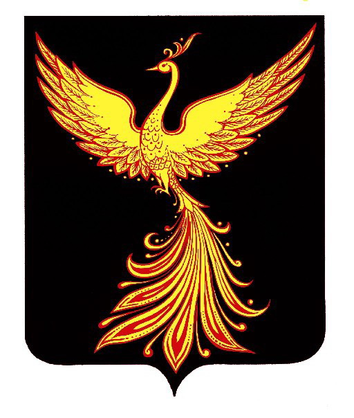

Далее по колесу
8-921-743-33-53
Герб Витебского воеводства, 15-16 век
 Размер файла:  9.41 КБ
Изображение на одном из лучей колеса, 13 век
 Размер файла:  67.98 КБ
 Просмотров:  996 раз(а)

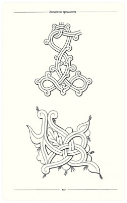

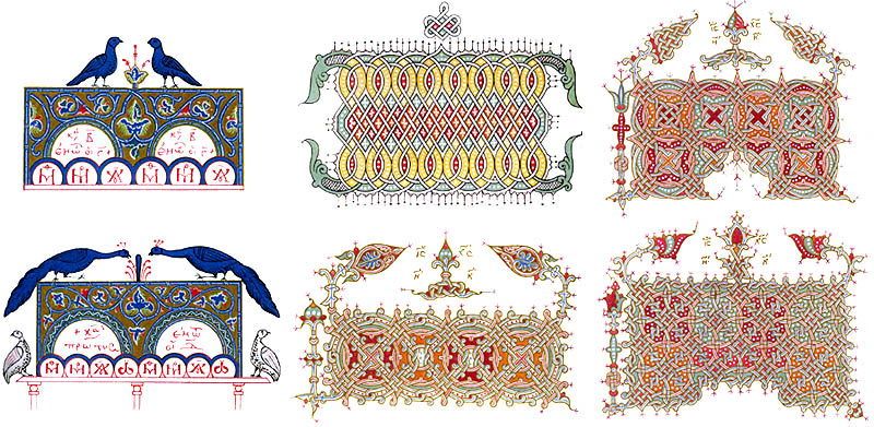

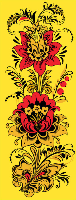

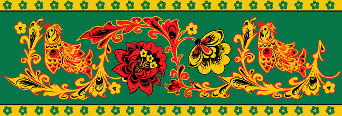

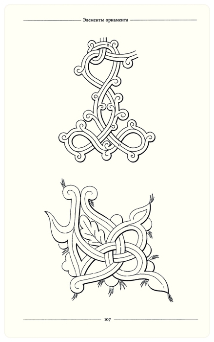

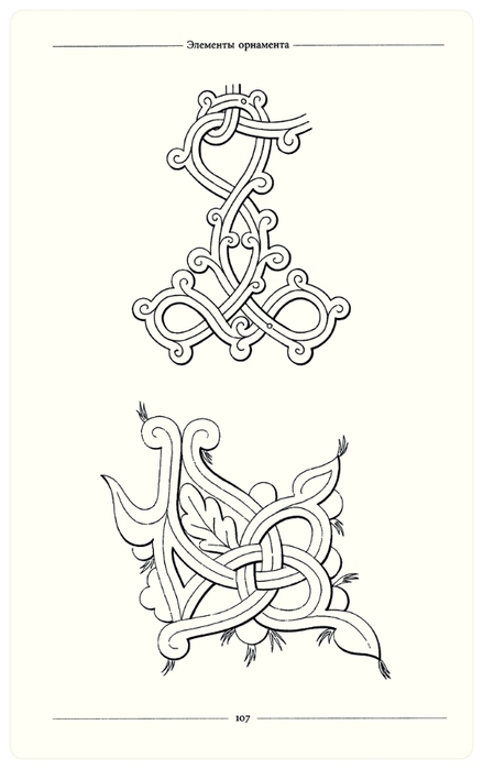

Сравниваем орнаменты... а именно Древний этнический орнамент Индии и наш Русский этнический орнамент , хохлома, палех и тд.
В этом топике наш, родной Русский онамент
8-921-743-33-53
 Размер файла:  108.53 КБ
 Просмотров:  775 раз(а)
 Размер файла:  84.39 КБ
 Просмотров:  1134 раз(а)
 Размер файла:  143.39 КБ
 Просмотров:  928 раз(а)
 Размер файла:  195.2 КБ
 Размер файла:  91.18 КБ
 Просмотров:  1010 раз(а)

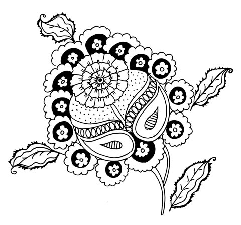

В этом топике Индийские этнические орнаменты... по мне, если бы они не были подписаны... я бы и не ощутил разницы.

А если серьезно... заказчик попросил древнерусский орнамент... а где его найти ( первоисточник)... вот и начал копать, и открылись интересные параллели. Мне это показалось интересным, чем с вами и поделился. Может кому то пригодится!?
8-921-743-33-53

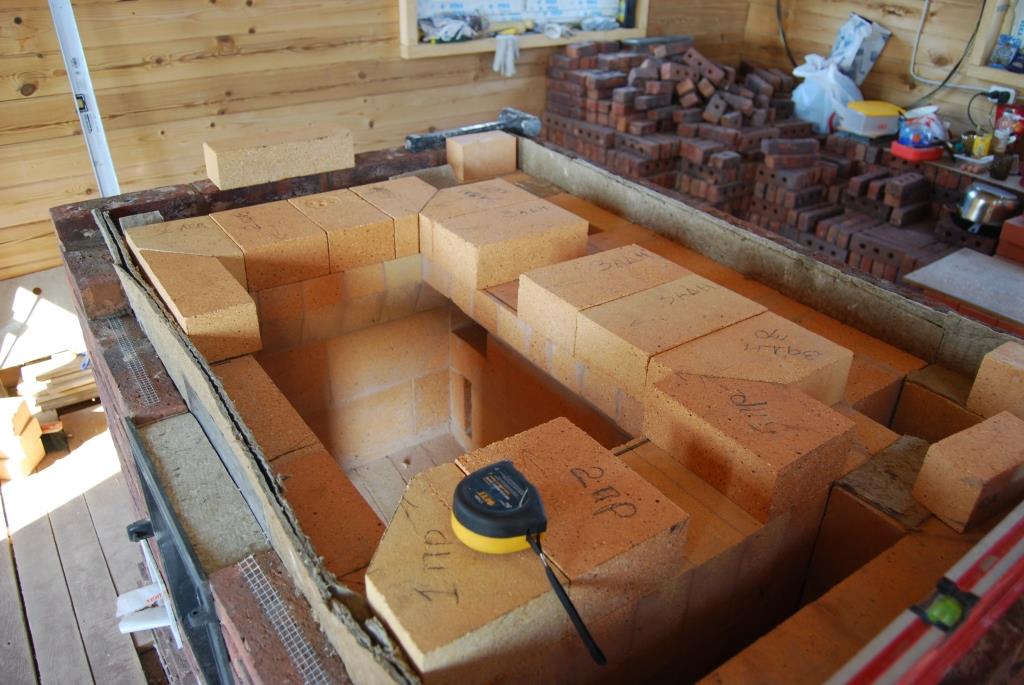

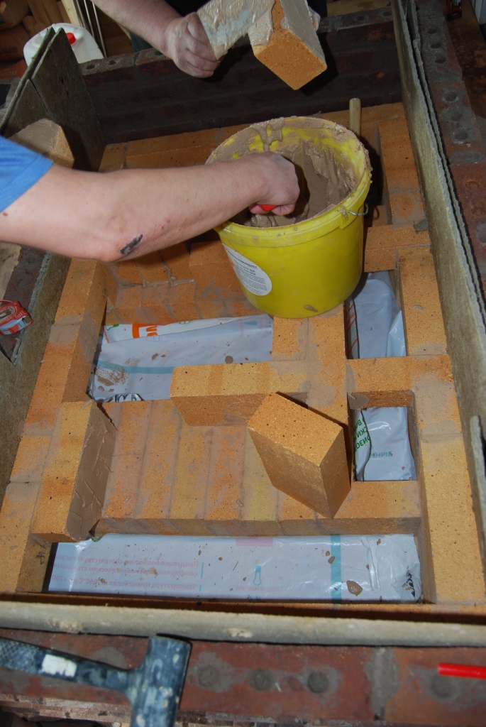

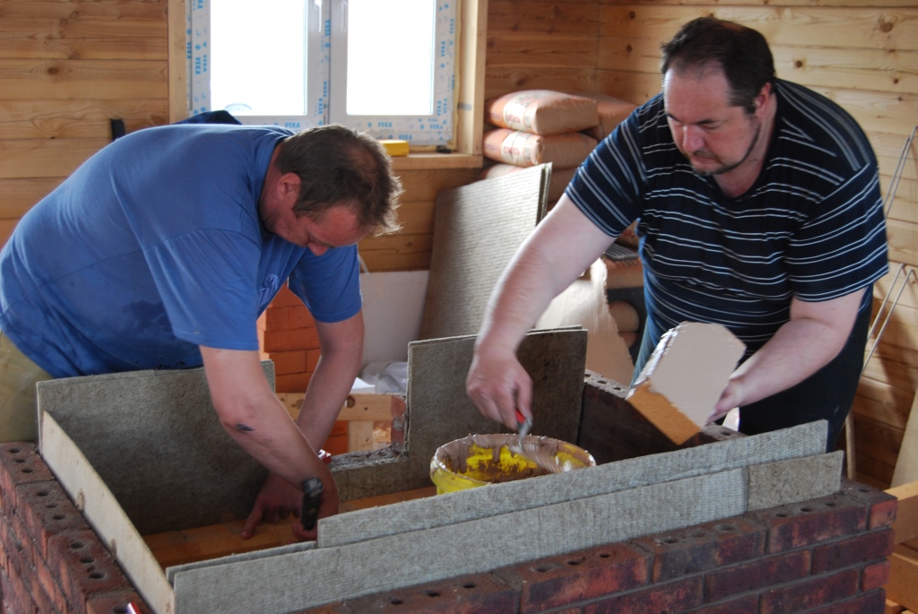

Продолжаем строить... Отошел маненько от поездки на семинар Суздаль 2013 ( 1060 км туда... и 1060 обратно , и все по ночам в дождь).
Итак... печка на печку... часть вторая
Кладка в четыре руки
8-921-743-33-53
 Размер файла:  342.4 КБ
 Просмотров:  1107 раз(а)
 Размер файла:  334.43 КБ
 Просмотров:  1177 раз(а)
 Размер файла:  368.46 КБ
 Просмотров:  1023 раз(а)
 Размер файла:  350.51 КБ
 Просмотров:  1011 раз(а)

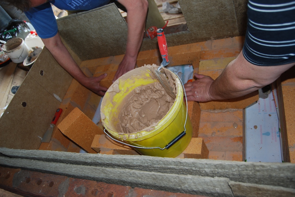

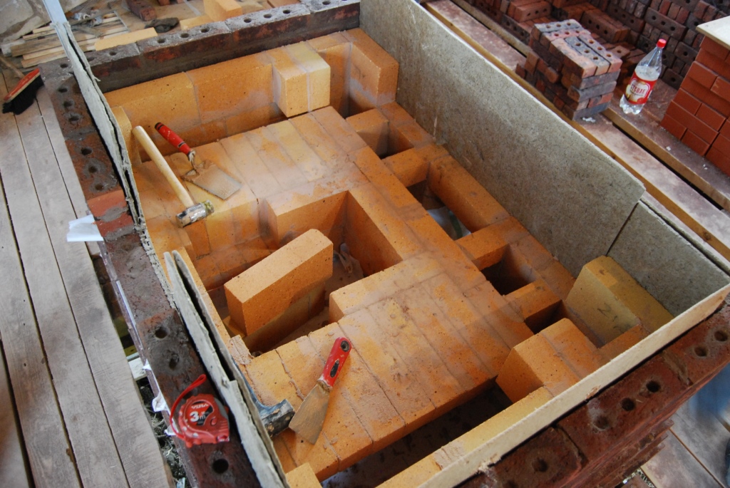

По внутрянке нижней печи - отопительно варочная с х/к... аналог той что строили по зиме, только на 2-х конфорочную плиту
 Размер файла:  339.77 КБ
 Просмотров:  1147 раз(а)
Сергей68
Сообщения: 855
СообщениеДобавлено: Пт 7 Июнь 2013, 02:23 Ответить с цитатойВернуться к началу

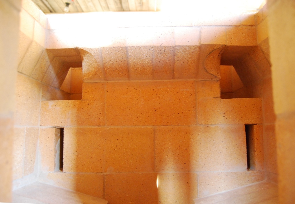

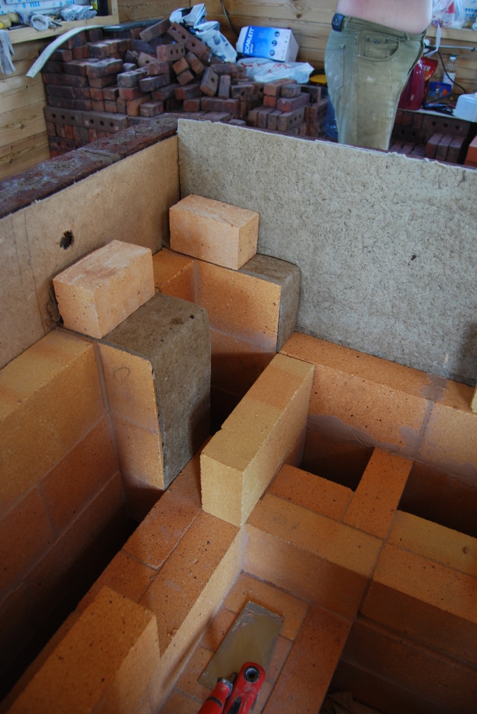

нутро
8-921-743-33-53
 Размер файла:  372.98 КБ
 Просмотров:  1129 раз(а)
 Размер файла:  355.88 КБ
 Просмотров:  828 раз(а)

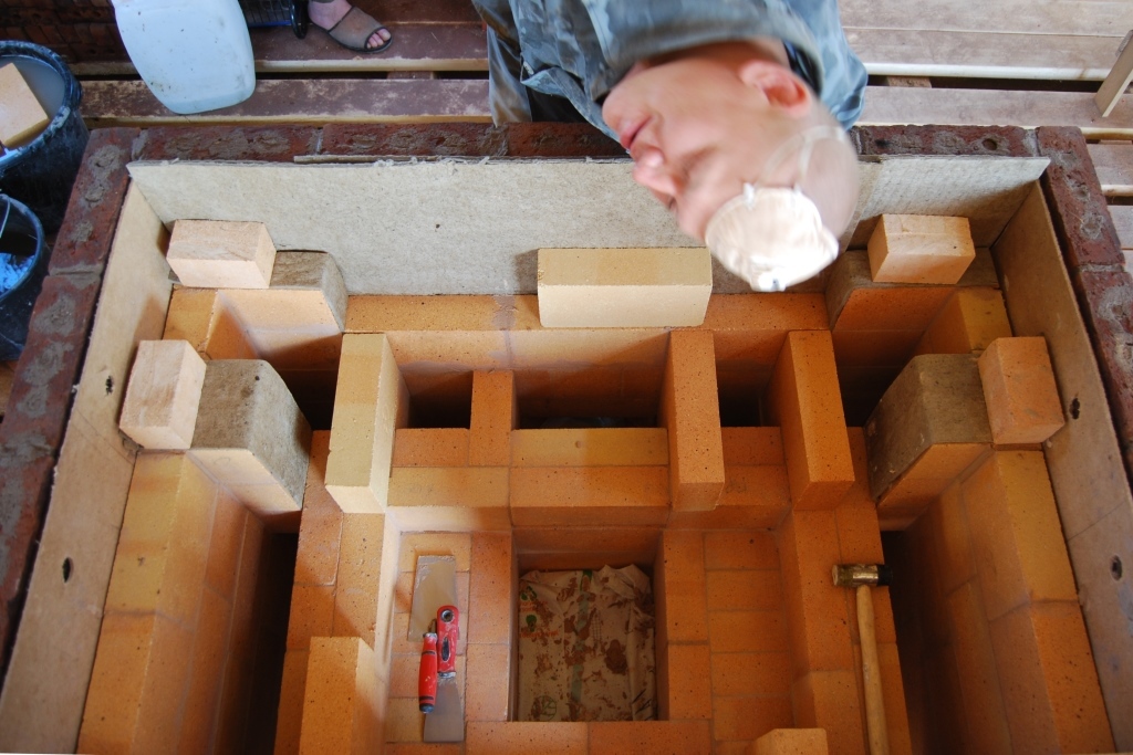

Колпак и подъемный канал отделили от общего массива... печь широкая... возможность неравномерного нагрева сердечника очень велика... подстраховались
 Размер файла:  333.03 КБ
 Просмотров:  1035 раз(а)
 Размер файла:  342.11 КБ
 Просмотров:  1036 раз(а)

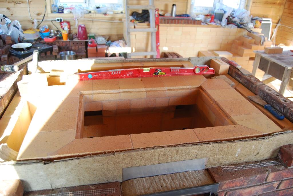

Сергей68
Сообщения: 855
СообщениеДобавлено: Пт 7 Июнь 2013, 02:32 Ответить с цитатойВернуться к началу
Топка
8-921-743-33-53
 Размер файла:  118.02 КБ
 Просмотров:  1022 раз(а)
Топка
 Размер файла:  124.1 КБ
