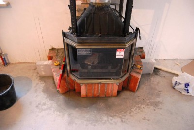

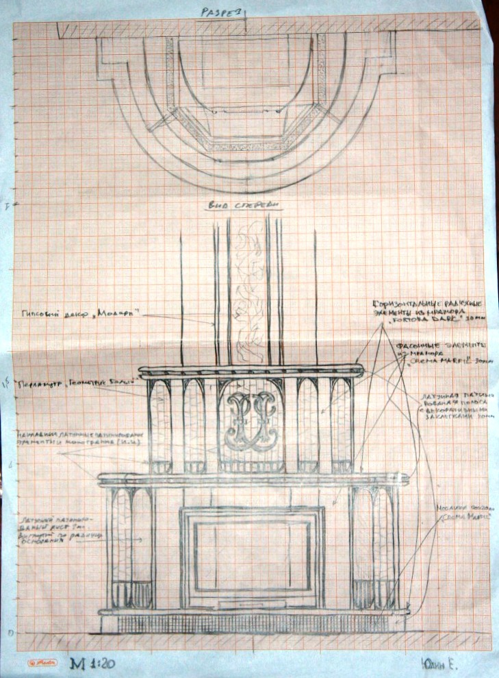

Дело было так... В данный момент занимаемся мангальным комплексом... и на другие работы отвлекаться даже не думал, но в конце декабря позвонил заказчик, и сбивчиво начал объяснять что он от таких то, от того то... Короче запутал вконец. Путем долгого разбора цепочки, выяснилось что ему меня посоветовал старый заказчик , которому мы лет 5 назад делали открытый камин с большим порталом. Поскольку прежним заказчикам ( которые не выносили моск в процессе работ) отказывать не в моих правилах, взялся за решение вопроса "звонившего".
Вводные: объект в Бернгардовке; прежний печник взявшись за работу, работу эту затянул( причины не известны... да я и не выяснял) ; начав работы, стал разбирать коренной дымоход для гильзовки , не просто вскрыл одну плоскость... а разобрал весь низ дымохода... вследсвии чего, весь дымоход( высотой 10 метров) повис в воздухе!!! Уж не знаю на чем он держался... но когда я приехал на объект, удивлению моему не было предела.
Прорабу были даны рекомендации по подпору дымохода и я уехал далее отягощенный новыми думками о нежданно свалившейся на меня конструкции..
Конструкция:
- Топка Seguin , стекло призматическое, открывание вверх, мощность (номинал 17 кВт., max 26 кВт.)
- Форма корпуса уже утверждена до меня , имеет полукруглую , многоступенчатую форму.
- Корпус должен быть достаточно прочен, что бы выдержать облицовку мрамором.

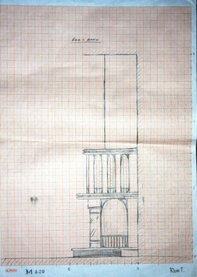

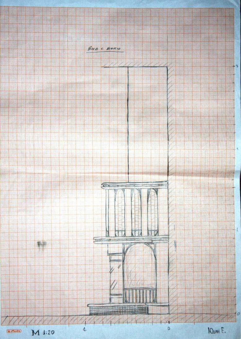

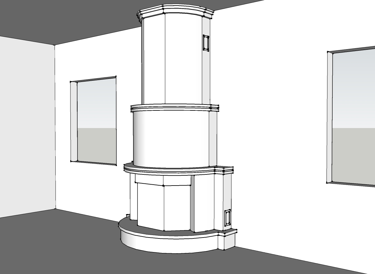

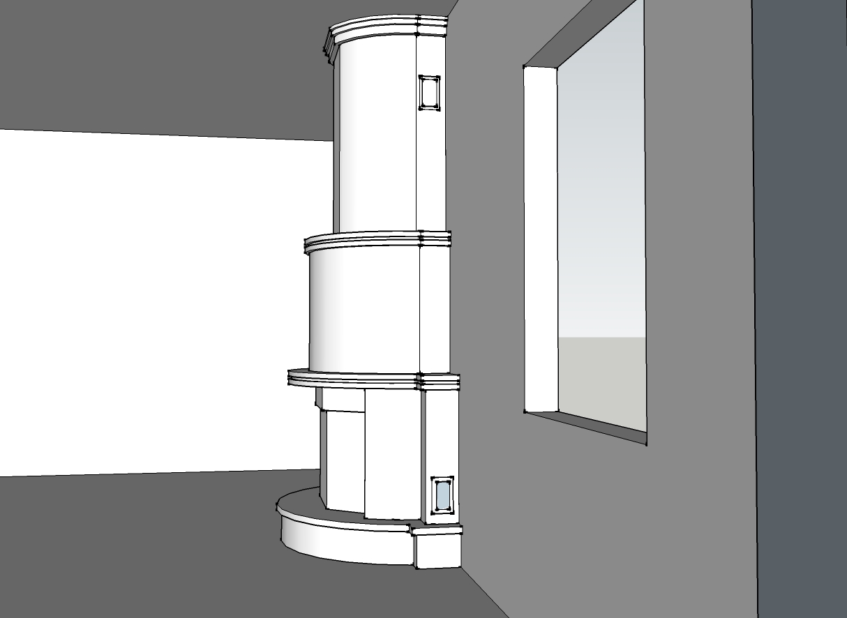

Исходя из данных, решил для себя... что мы возьмемся за монтаж топки и корпус. Мрамор и декор остается на предыдущем подрядчике. Набросал модель ( на основе рисунка прежнего печника) с небольшими изменениями, составили смету и спецификацию на материалы, подписали договор... и начали.

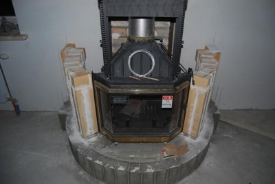

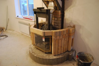

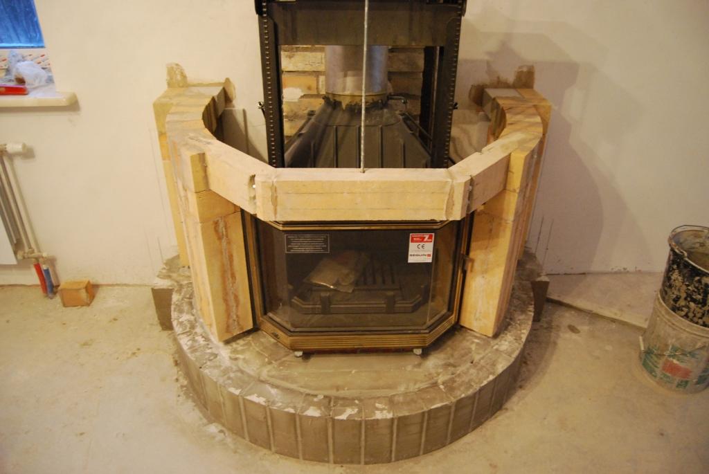

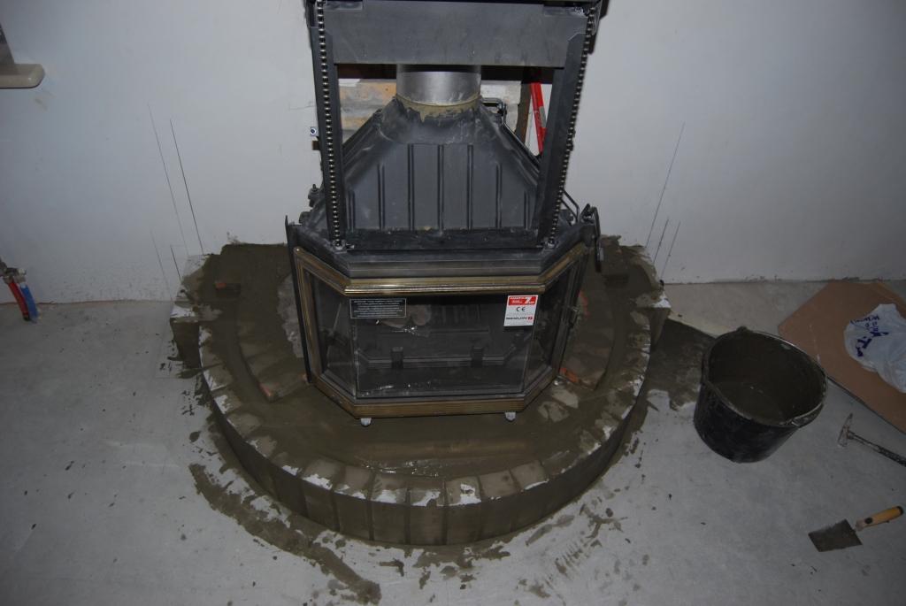

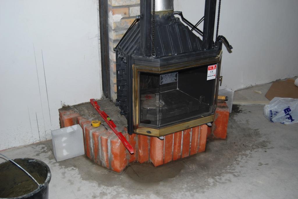

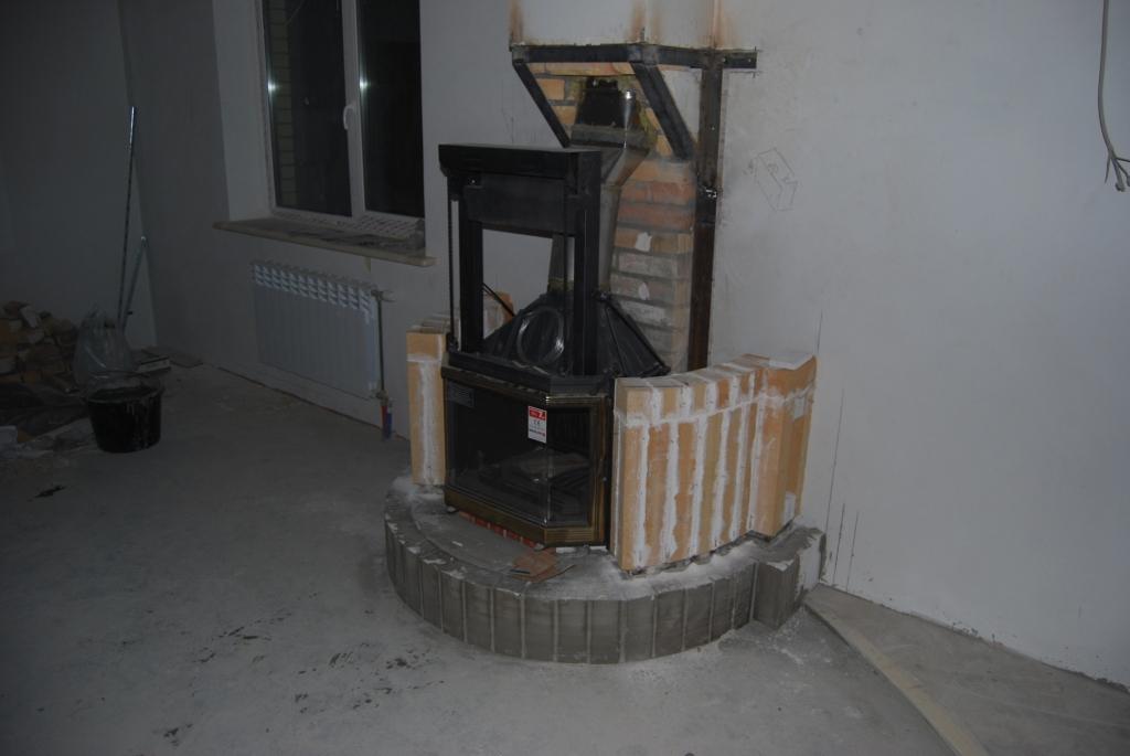

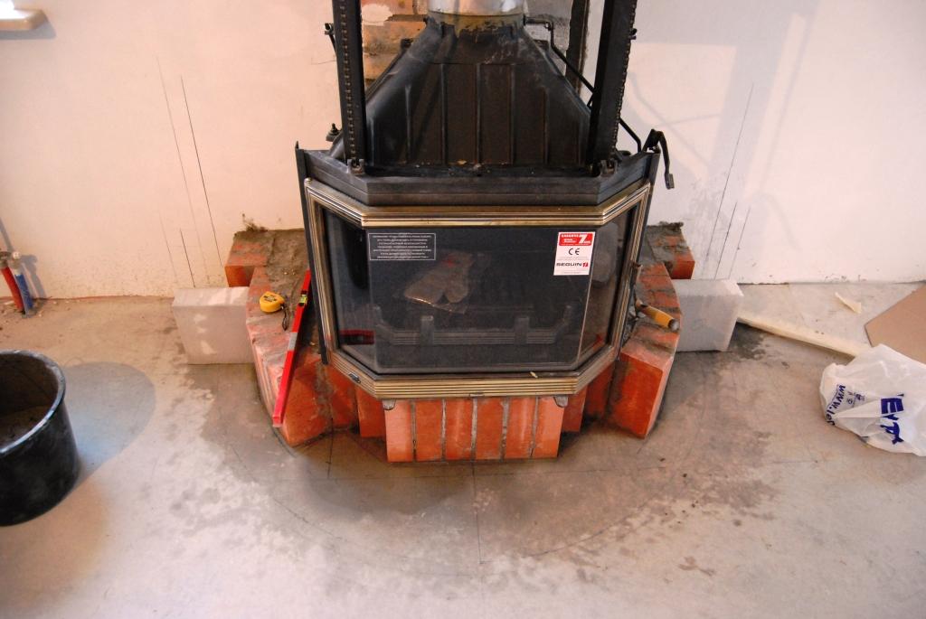

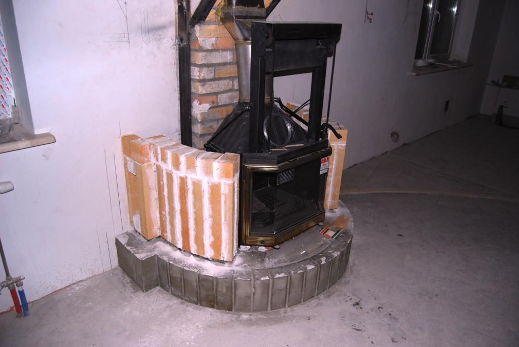

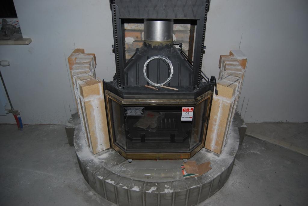

Захотелось опробовать технологию построения корпуса камина, о которой рассказывал Андрей Пферд. Надеюсь Андрей из за этого на меня не в обиде.
Начали
8-921-743-33-53

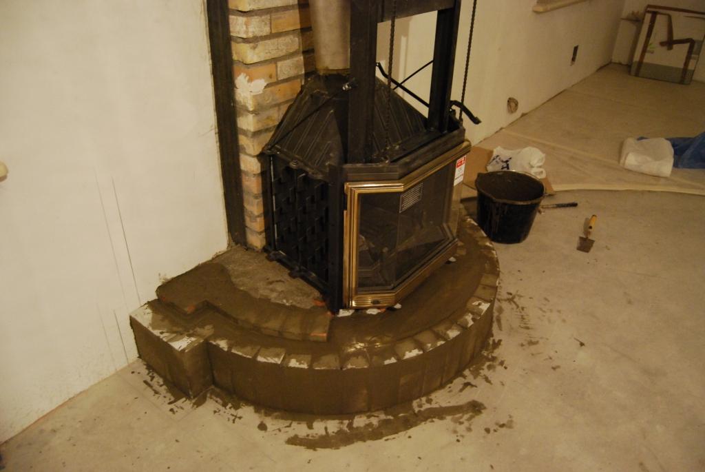

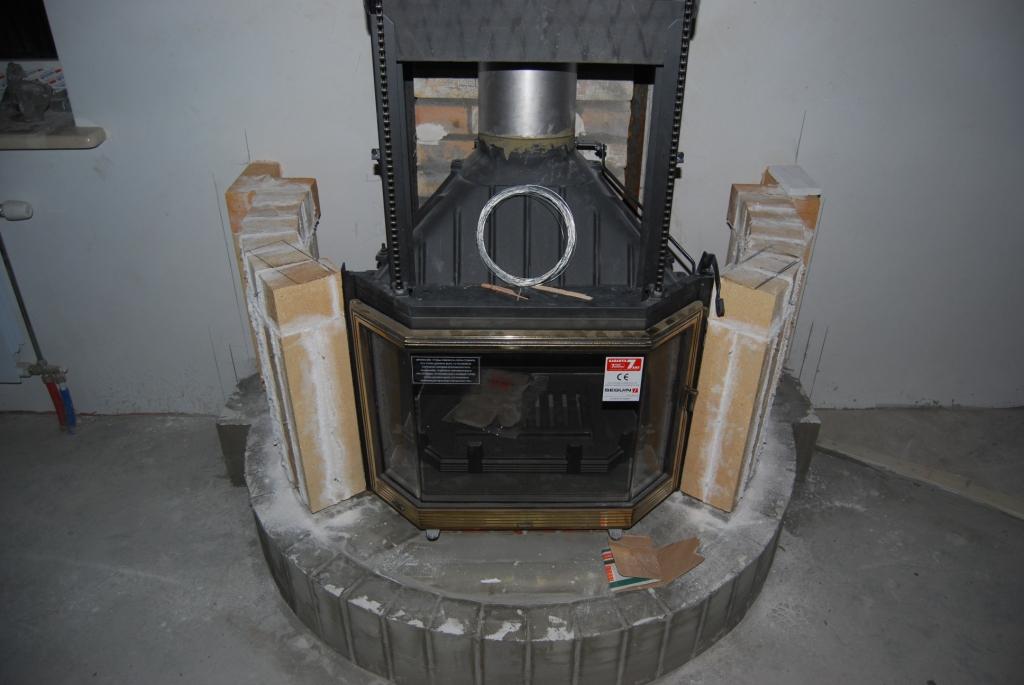

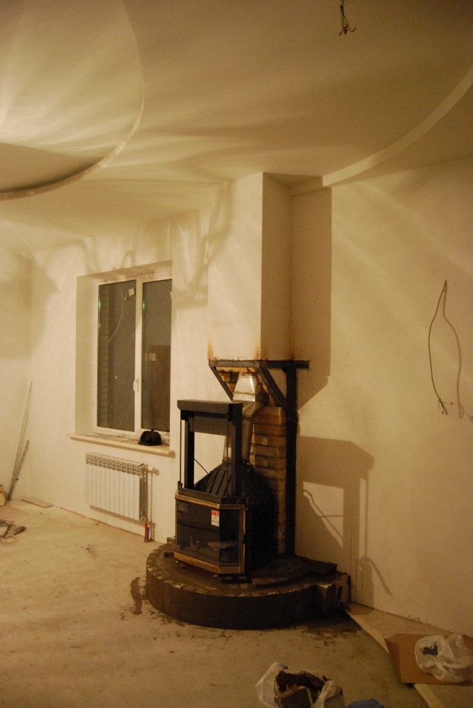

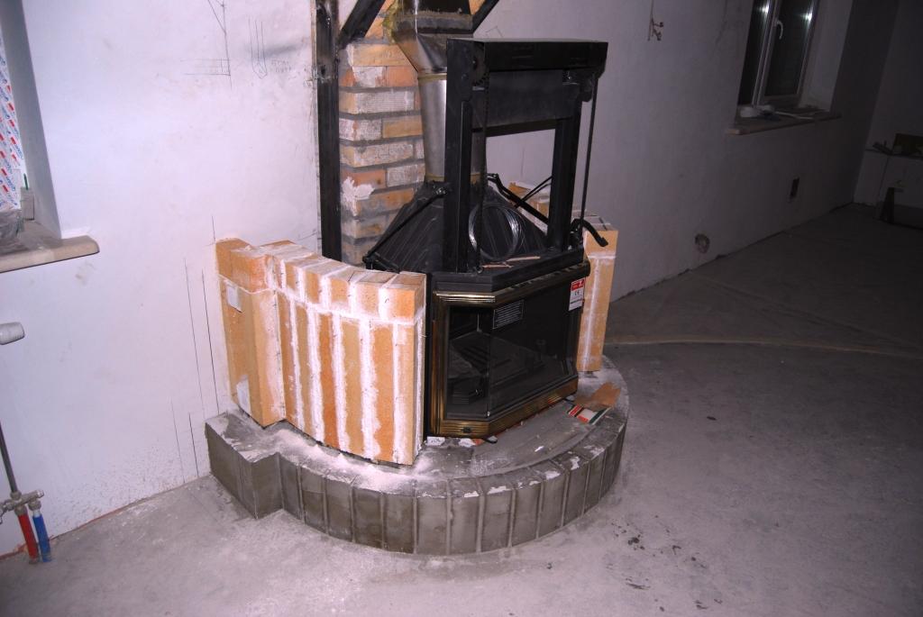

загильзовали дымоход, отчертились , выложили основание, установили топку
 Размер файла:  107.51 КБ
 Просмотров:  1144 раз(а)
 Размер файла:  105.64 КБ
 Просмотров:  1023 раз(а)

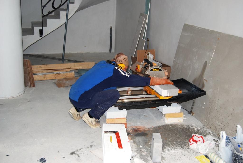

Пилить пришлось мобильным станком ( т.к. основной на мангале), что очень не удобно при распиле шамотных плит
 Размер файла:  108.24 КБ
 Просмотров:  1030 раз(а)

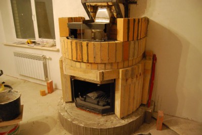

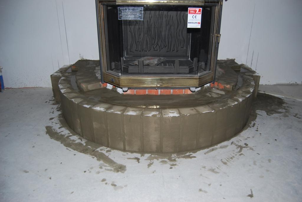

Сергей68
Сообщения: 855
СообщениеДобавлено: Вт 14 Январь 2014, 12:19 Ответить с цитатойВернуться к началу

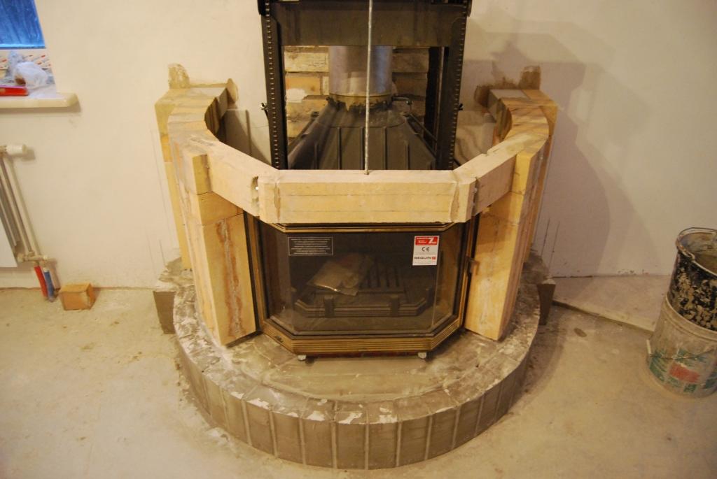

Нижний полукруг, пеноблок. Учитываем место ( пазы) под мраморные полки.

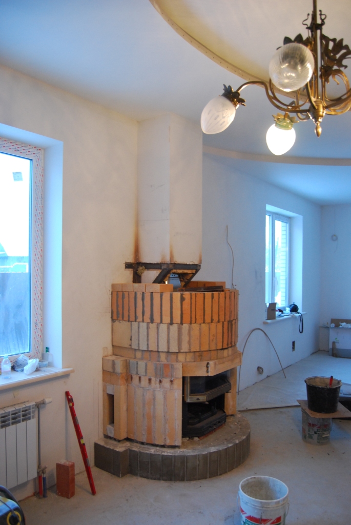

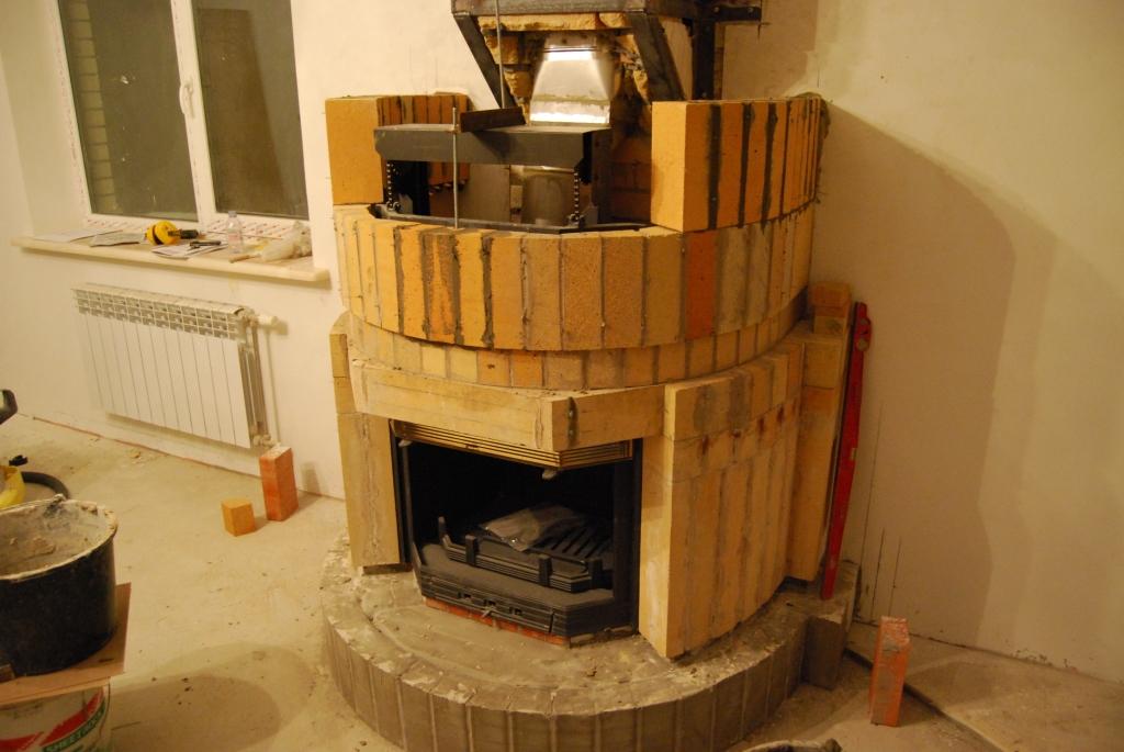

Продолжаем... нижний ярус
8-921-743-33-53

Сергей68
Сообщения: 855
СообщениеДобавлено: Ср 15 Январь 2014, 11:37 Ответить с цитатойВернуться к началу
Трапециевидная вывесная балка

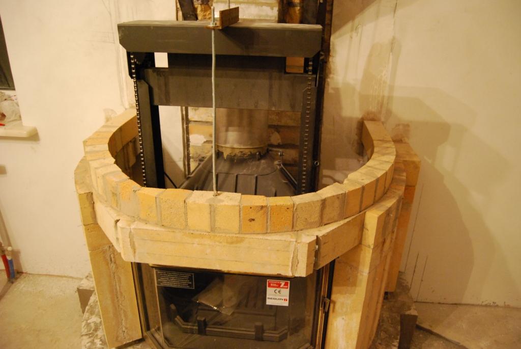

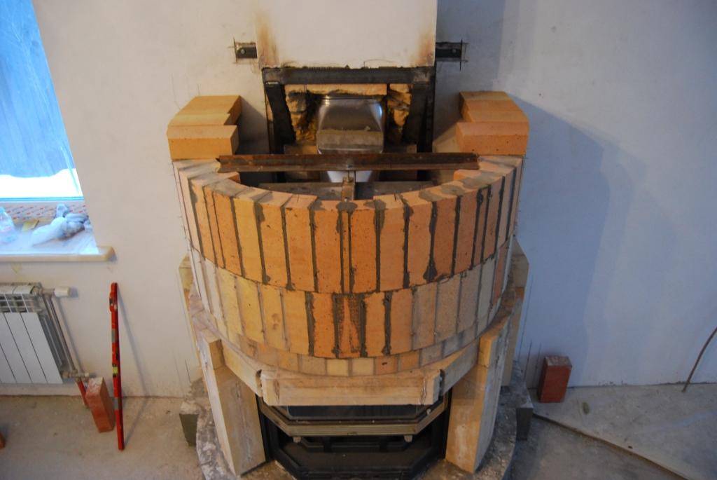

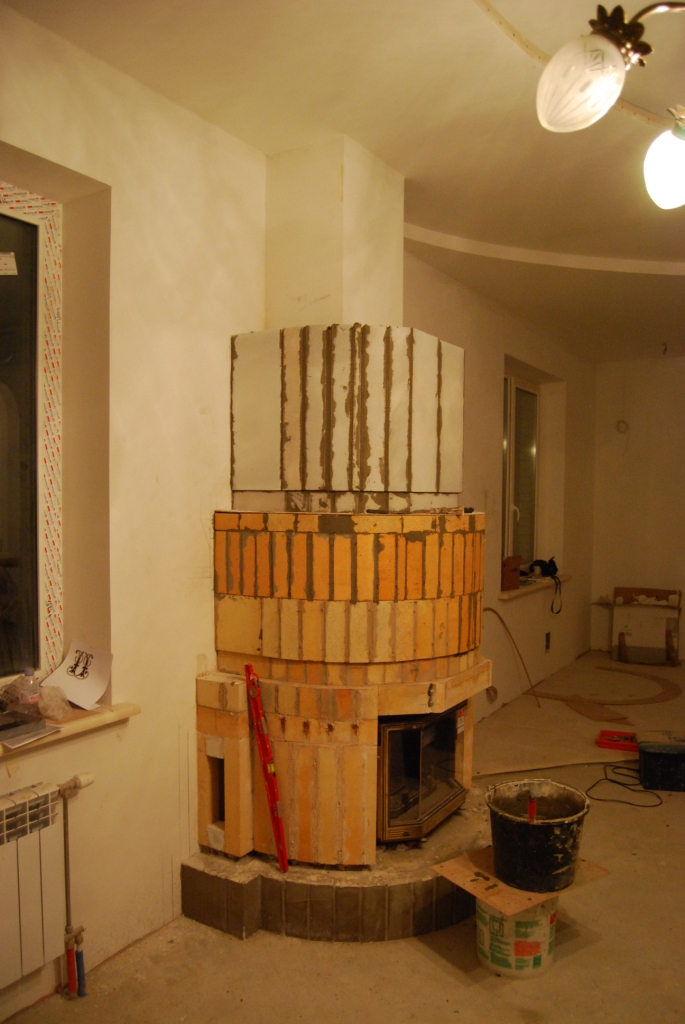

Средняя лекальная часть камина
8-921-743-33-53
 Размер файла:  105.69 КБ
 Просмотров:  1007 раз(а)
 Размер файла:  97.3 КБ
 Просмотров:  1081 раз(а)
 Размер файла:  363.35 КБ
 Просмотров:  985 раз(а)

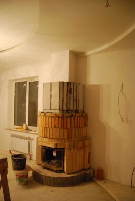

Сергей68
Сообщения: 855
СообщениеДобавлено: Ср 15 Январь 2014, 22:36 Ответить с цитатойВернуться к началу

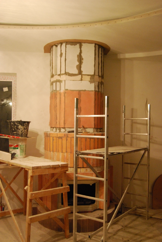

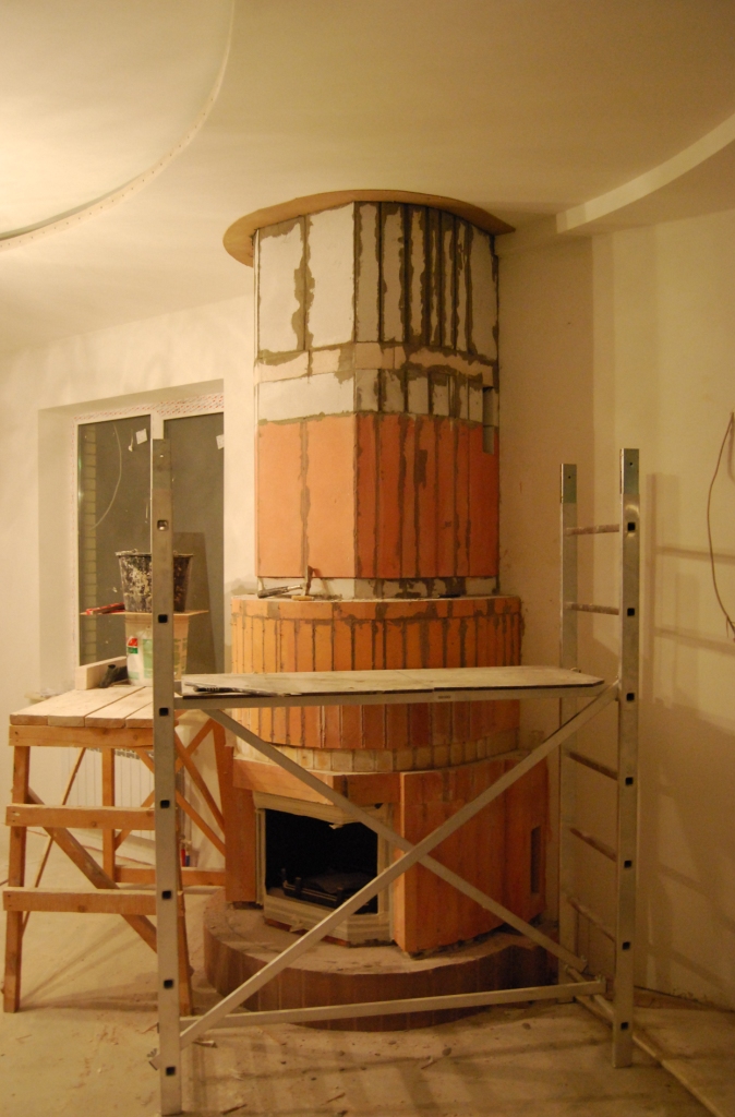

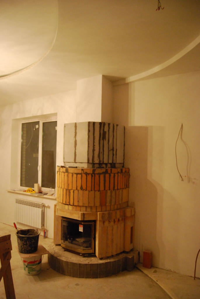

Продолжаем. Начали верхнюю часть короба.
8-921-743-33-53
 Размер файла:  387.54 КБ
 Просмотров:  1031 раз(а)
 Размер файла:  365.47 КБ
 Просмотров:  917 раз(а)

СообщениеДобавлено: Чт 16 Январь 2014, 15:24 Ответить с цитатойВернуться к началу
Мобильный станок справился с задачей?
Сергей68
Сообщения: 855
СообщениеДобавлено: Чт 16 Январь 2014, 21:47 Ответить с цитатойВернуться к началу
С задачей справился... но все равно... диск маловат Smile

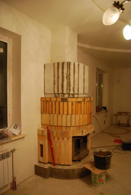

Алексей Артамонов
Сообщения: 174
СообщениеДобавлено: Ср 22 Январь 2014, 19:09 Ответить с цитатойВернуться к началу
Я так понимаю, это шамотные плиты сбоку топки.
Сергей68
Сообщения: 855
СообщениеДобавлено: Ср 22 Январь 2014, 19:16 Ответить с цитатойВернуться к началу
Все верно

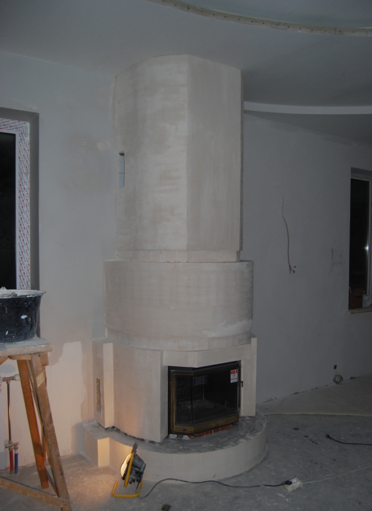

Сергей68
Сообщения: 855
СообщениеДобавлено: Чт 23 Январь 2014, 23:14 Ответить с цитатойВернуться к началу

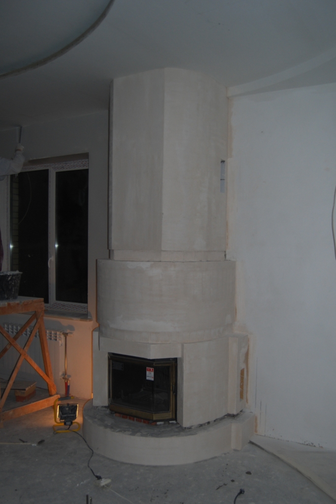

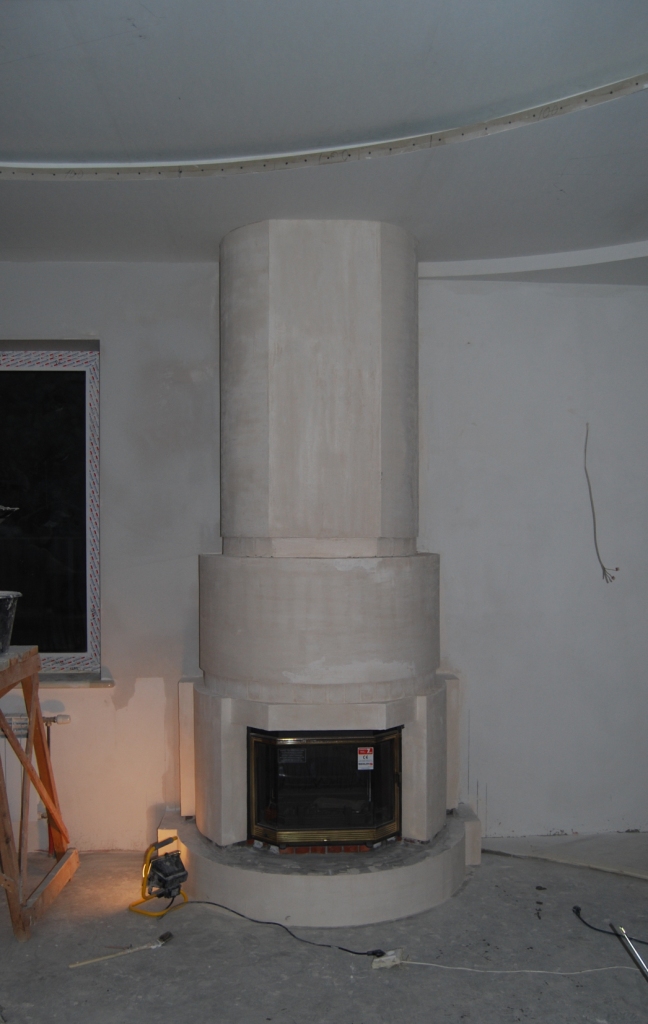

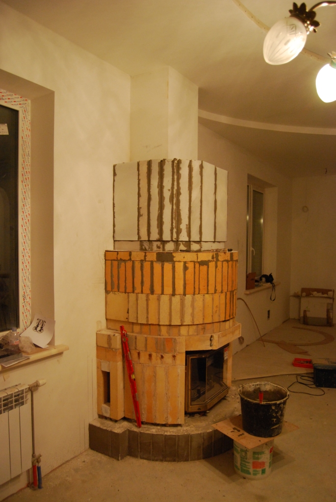

Закончили короб дымохода
8-921-743-33-53
 Размер файла:  394.63 КБ
 Просмотров:  931 раз(а)
 Размер файла:  409.44 КБ
 Просмотров:  863 раз(а)

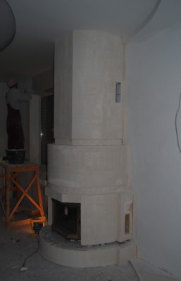

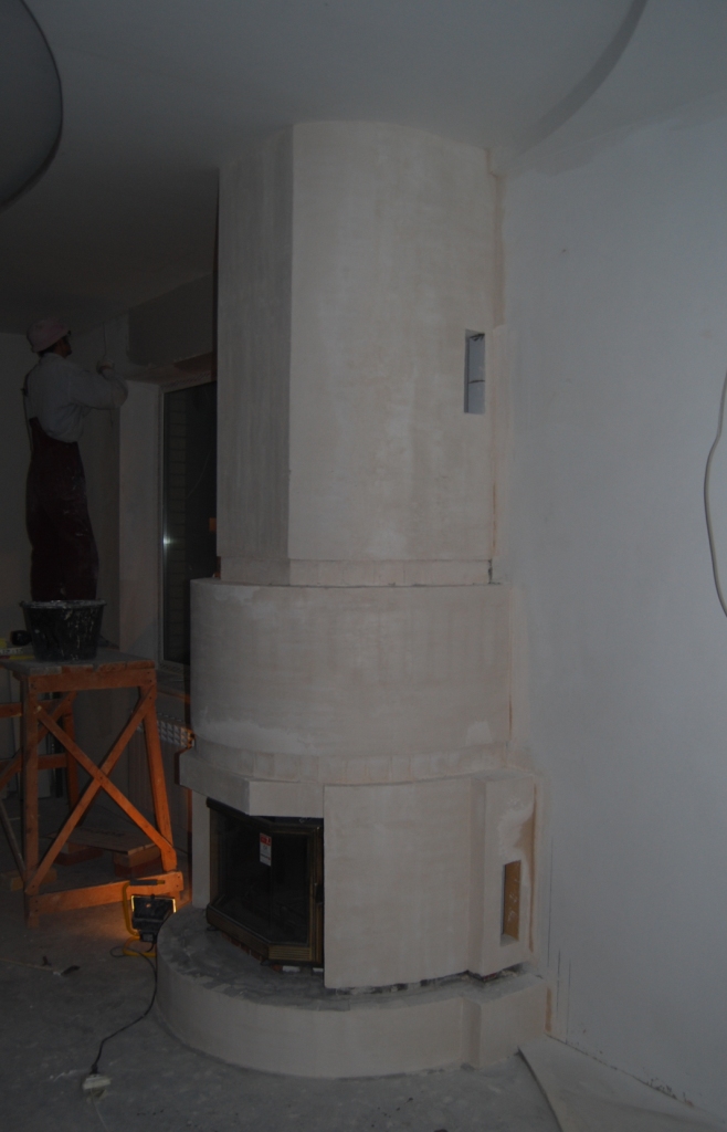

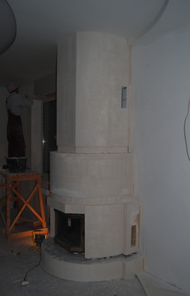

Сергей68
Сообщения: 855

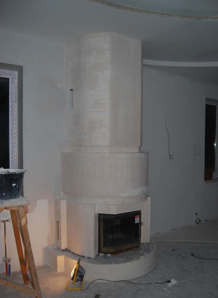

СообщениеДобавлено: Чт 23 Январь 2014, 23:16 Ответить с цитатойВернуться к началу
Черновая штукатурка
8-921-743-33-53
