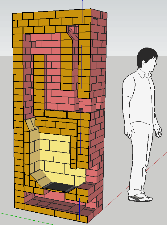

Уважаемые специалисты, посоветуйте, пожалуйста, проект отопительной печи такого размера. Печь будет вделана в стену толщиной 32 см. Сделан фундамент, вот его схема:
Высота ниши 230 см.
Помимо этого буду рад найти на эту печь исполнителя на юге Подмосковья.

Рисовал как-то
Если печники глюков не найдут -- вот

Подобная печка описана во многих изданиях Конструкция проверенная , хотя и не слишком мощная .На комнату метров 15 хватит . В детали не вдаюсь , да простят меня коллеги. Кстати , живу на юго - востоке . Пишите , если интересно .С Уважением .

Вова, а что там за ступеньки - сажесборники в подьемном?

Спасибо! Ваш проект всем хорош, кроме размера Smile Хотелось бы все-таки 2,5х3 чтобы не переделывать фундамент.

3. Печь чуть длиннее(3,5 кирпича) можно поставить и на этот фундамент чуть распустив, вывесив в обе стороны.
Представленная на рисунке не та что "описана во многих изданиях"(ПТО 2500) и обогреет больше чем 15, квадратов 25 точно.

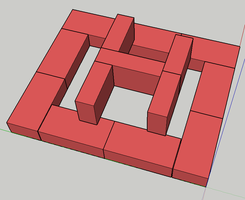

На 3 легко переделать, только внутренние рассечки каналов нужно сделать из кирпича на ребро.... тогда для них место будет
Ещё лучше сделать ИМХО "бутерброд": топку из шамотного от колосника до перекрыши
Печка станет горячее --- а она как раз маловата на предложенные площадя
Ну сажа-то на них выгорит ... просто чтоб кирпич не пилить лишний раз, они ничему не мешают
