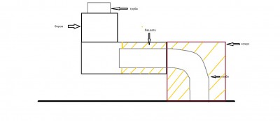

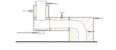

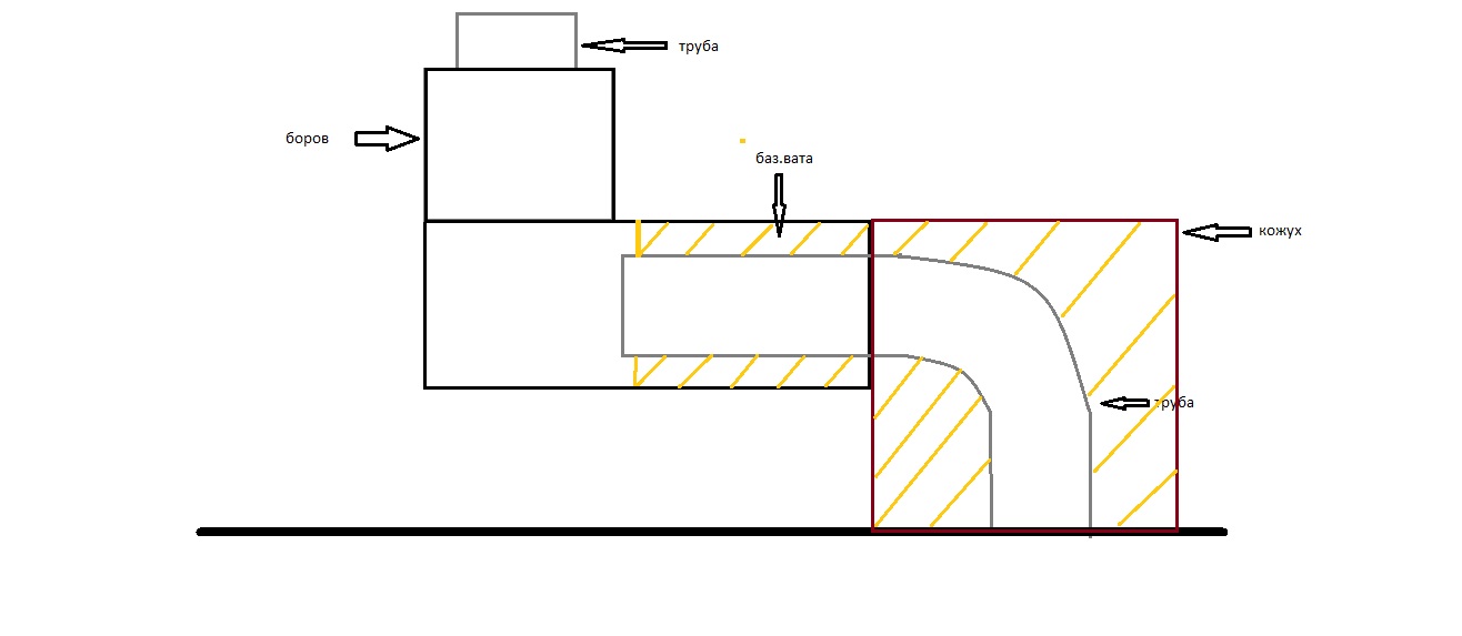

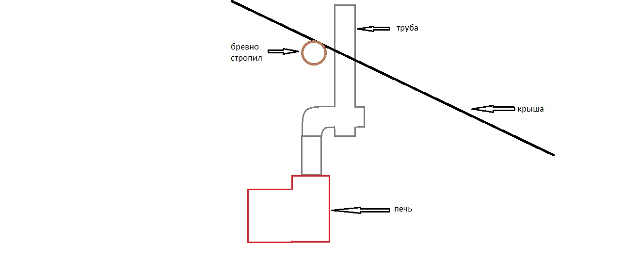

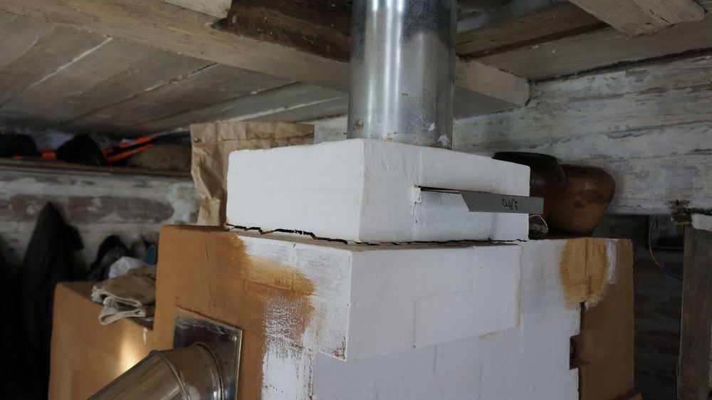

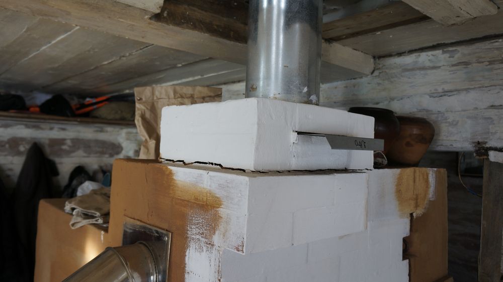

Добрый день, уважаемые печники!

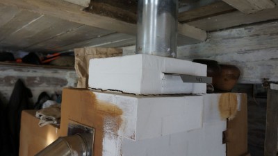

В прошлом году переложил печь, а трубу переделать не успел. Т.к. к кирпичной печи была приставлена буржуйка, которая иногда топится в режиме медленного горения, из трубы потек конденсат. В этом году буду ставить сэндвич, но как мне лучше сделать, ума не приложу.
Попытался изобразить все в рисунках.Если сделать прямоток (желательно), то не знаю, как закрепить трубу, что бы ее не корёжило при зимнем пучении- печь стоит на своем фундаменте, дом на своем. К тому же именно прямоток сделать не получится, придется оходить бревно.
Есть единственная мысль-оставить как есть, переложив боров из печного кирпича на глине на боров из белого кирпича на цементе (греться то он не будет). Вместо одинарной вертикальной трубы из борова на крышу, поставить сэндвич, так , как на рисунке-в борове начинается одинарная труба, утепленная минватой, а из борова идет сэндвич. На всякий случай под вертикальную трубу ставлю что то типа воронки для сбора конденсата с выводом из борова вниз.
Уф, объяснил как смог. Если что то не понятно,дополню.
Да, тот участок, между трубами думаю обклеить минеритом-вермикулитом , подложив под него утеплитель толщиной "скольковлезет".
Понимаю, что это колхоз, но лучше ни чего не придумывается, проклятое пучение. Так хоть труба, которая входит из кожуха в боров, может свободно двигаться во все стороны на пару см сминая вату и компенсируя подвижки дома-печи.
Покритикуйте , пожалуйста, мою задумку. Может что то более адекватное предложите. Спасибо!

И еще вопрос- в продаже нашел только сэндвичи 200х280мм. Достаточно ли 40мм утеплителя? Или самому утеплить как то получше?

СообщениеДобавлено: Сб 22 Февраль 2014, 13:35 Ответить с цитатойВернуться к началу
Для сэндвичей есть спец кронштейны и хомуты,чтобы стояк не болтался.Толщина утеплителя зависит какой у вас чердак-тёплый или нет.Отвод лучше делать не 45 гр. а отводом под 30гр.

СообщениеДобавлено: Сб 22 Февраль 2014, 19:29 Ответить с цитатойВернуться к началу
Вы меня не поняли...Мне наоборот нужно, что бы он болтался. Дом стоит на своем фундаменте, печь на своем. При вымораживании фундаменты гуляют каждый по своему и трубу я крепить намертво не могу. Прямую трубу я тоже не смогу поставить, нужно обходить стропилину.
А по поводу углов- на что это влияет? Если на тягу, то она нормальная-труба вытягивает две печи даже летом.

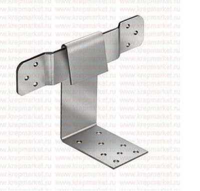

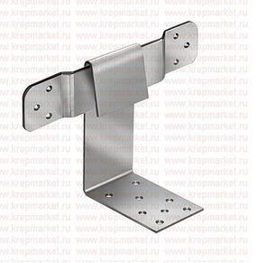

наберите в гугле- скользящее крепление

vladimir-krestyanin
Сообщения: 796
Регион: санкт-петербург
СообщениеДобавлено: Вс 23 Февраль 2014, 23:02 Ответить с цитатойВернуться к началу
хотябы Вам,как пример, в каком направлении голову включить
печи,камины,барбекю,проекты.
8 931 303 07 37

Спасибо! Ни когда такие не встречал. Если не найду, так может сам сделаю!
vladimir-krestyanin
Сообщения: 796
СообщениеДобавлено: Пн 24 Февраль 2014, 20:49 Ответить с цитатойВернуться к началу
обычно в деревянных домах так делаю,так как они дышат весой -осенью

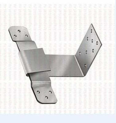

vladimir-krestyanin
Сообщения: 796
СообщениеДобавлено: Вт 25 Февраль 2014, 00:29 Ответить с цитатойВернуться к началу
зы,а если вот так.
,а у вас там че вулкан рядом,
можно еще к хомуту с трех сторон под углом 120 градусов пружины растяжки приделать,...

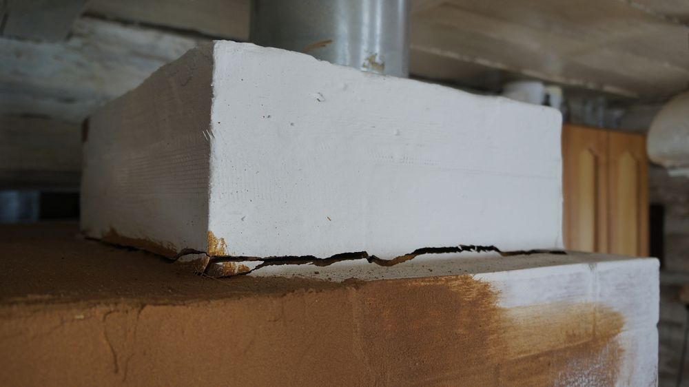

СообщениеДобавлено: Пт 28 Февраль 2014, 18:04 Ответить с цитатойВернуться к началу

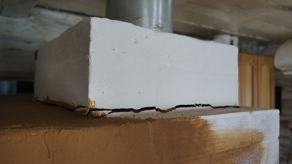

Моя задумка с боровом не прокатила, трубу все-равно оторвало нафиг. Теперь точно придется мудрить прямоточку.
Не могу найти сэндвич с 50и мм. утеплителем. А советуют вообще 80 мм утеплителя ставить. Таких сэнвичей вообще нет. Что делать? Самому колхозить?
В принципе можно вырезать бревно , в которое упирается труба, но все-равно придется делать изгиб ,устанавливая конденсатосборник.
Полез искать скользящие крепления.Печники, посоветуйте, как мне правильно сделать. Ведь наверняка не только у меня проблемы с подвижками дома и кто то ставил трубу для таких условий?

вроде пишут,что используют нержавейку АИСИ 321,проверяется магнитом,если внутренняя труба магнитится-говно.,однозначно,
....и просто прорезь- направляющая,в металлопрофиле + не доконца закрученный шуруп является скользящим креплением,может не мучаться,и заплатить печнику,если голова не думает

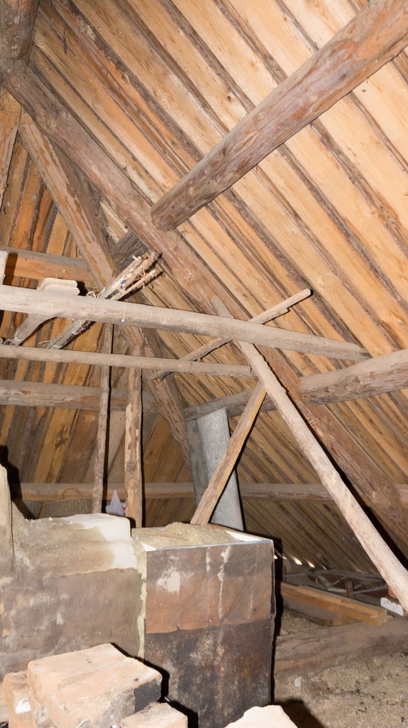

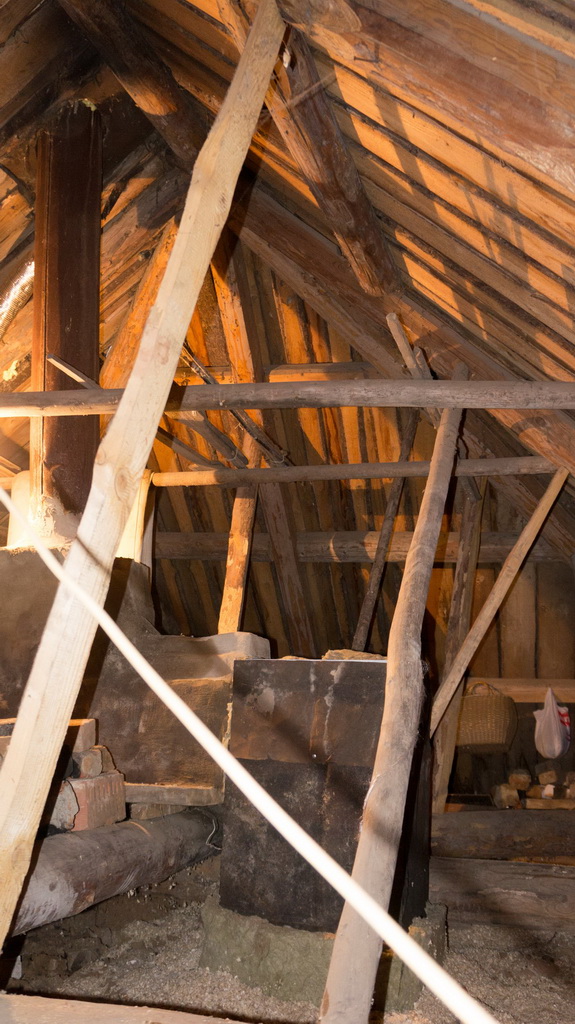

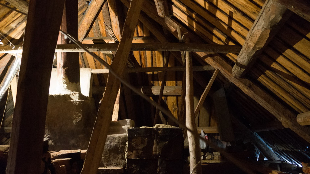

кундала
Зарегистрирован: Пн 12 Ноябрь 2012, 22:20
Сообщения: 93
Регион: Нижний Новгород

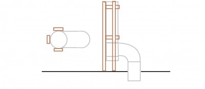

СообщениеДобавлено: Вс 2 Март 2014, 15:16 Ответить с цитатойВернуться к началу
Не, печник мне ни как не поможет.Таких печников, как Вы описали, у нас не осталось. Одни шабашники.
А фото- пожалуйста...
 Размер файла:  263.96 КБ
 Просмотров:  723 раз(а)
 Размер файла:  240.58 КБ
 Просмотров:  839 раз(а)
 Размер файла:  259.34 КБ
 Просмотров:  845 раз(а)
пока только это в голову приходит- металлопрофиль с трех сторон, что бы не дать упасть трубе+ не затянутые хомуты, что бы труба могла в них свободно двигаться.Секции дымохода скрепить шурупами.
