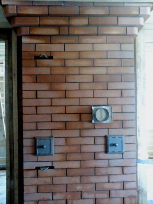

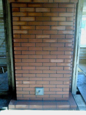

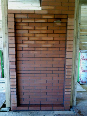

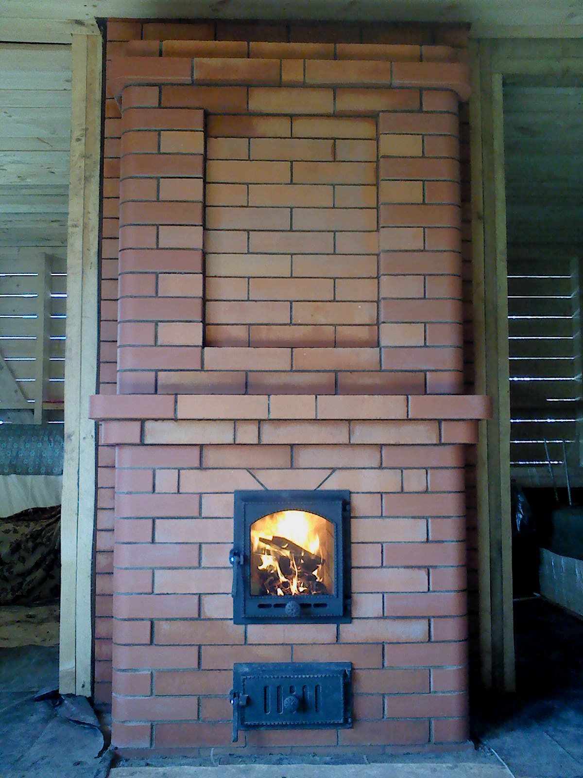

Здравствуйте, уважаемые печники! Прежде чем задать свой вопрос, я изучил этот форум по теме щелей и причин их возникновения, но как быть в моём случае не понял. В новом доме построили мне печь: на 1 этаже 2 колпака ,на втором - 3-й колпак - щиток, выбор колпака для протопки - с помощью задвижек сзади на 1 этаже:
Перекрыл задвижки на уровне пояса - топится нижний колпак,
открыл одну из них - средний,
открыл ещё одну (над открытой) - тепло пошло в щиток на 2 этаж.
Перекрытие среднего колпака опирается на внутренний пустотелый "колодец",который расположен над топливником и есть ли между ними тепловой зазор ( и можно ли его вообще там сделать конструктивно) - не знаю.
Топливник из шамота "вполкирпича",со стороны дверцы видна прослойка из базальтового картона между шамотным и красным кирпичом.Зазоры между литьём и кладкой - не менее 10 мм.
Построена весной,слегка протапливал для просушки, потом всё лето простояла с открытыми задвижками и дверцами. В октябре перебрались в новый дом и начали топить - не перетапливал - в самом горячем месте - на ощупь 60-65.
Ну и вот:
Слегка(на 3-5мм) выдавило наружу 2-3-кирпича рядом с рамкой топочной дверцы,а главное - при прогреве поднимается на 3мм перекрытие нижнего колпака, при остывании встаёт на место, остаются нитевидные трещинки,
Под перекрытием среднего колпака тоже есть трещинки, но выше 40 на поверхности я его не прогревал,чтобы явно приподнималось не замечал.
Сзади, где задвижки, трещин нет (там целый "второй этаж" сверху опирается),
они постепенно сужаюся к середине печи, но одна всё же переползла за ППР (ППР в том месте тоже треснула).
Дым через щели не выходит, видимо тяги даже и при "поджатой" выходной задвижке хватает.
Таким образом, приподнимается фасадная часть на первом этаже со стороны топки, щиток на втором этаже ещё ни разу не протапливал (мы там пока ещё не живём).
Вопросы:
- Считать ли вышеописанное браком или допустимым явлением ?
- Замазать щели "нагорячую" - так наверно когда опустится остывший центр, начнут проседать и трескаться, опирающиеся на него перекрытия?
- А как протопишь, так через щели в задвижках сзади сочится запах гари, пока печь горячая особенно сильно, наутро голова болит.Задвижку перекрываю, конечно, не раньше чем угли потемнеют и пеплом сверху покроются и огоньки давно исчезнут, - так может с колпаковыми печами как то по другому нужно управляться?
Извините за многословие.

Судя по фото кладка печи хорошая. А вот на счет трещин да бывает такое. Если разломов кирпичей нет можно сделать так. Разогреть печь прорезать швы углубить на 4 см и набить кладочным раствором для ремонта Супер Камином а вообще можно и отделку сделать и под лак температурный. смотреться будет отлично.

1 - Да это следует считать браком, требующим переделки.
2 - "Замазать на горячую" можно, хуже не будет.
3 - Колпаки тут не причём, печь вся растрескалась и требует ремонта, а лучше переделки.

Беда связана с футеровкой - где-то не правильно. Разделка лопается , видимо, из-за того, что перевязан верх печи с разделкой. Печь при нагреве растёт и поднимает верхние кирпичи, где связь послабее - там и лопается. А по фасаду: там , где не хватает футеровки или она меньше чем в других местах на уровне выхода горячих газов из топки (рядов 5 вверх и 5вниз от хайла), там кирпич прогревается быстрее, изменяясь в размерах, задние части отстают в прогреве плюс поджаты верхней надстройкой - вот и пожалуйста. Попробуйте зачеканить на горячую, возможно поможет. А вообще надо выравнивать температуры....
Игорь 2
Сообщения: 1006
СообщениеДобавлено: Чт 20 Ноябрь 2014, 22:59 Ответить с цитатойВернуться к началу
У меня такое впечатление, что разделка , к тому же, приклеена к печи раствором....

1. Расковырять-зачеканить на горячую (как здесь советовали) и посмотреть что будет дальше. Внутренние напряжения при нагреве уменьшатся...
2. Вырезать на задвижках 15*15мм уголок - положено по правилам, тогда маленькое разряжение не даст выходить наружу запах гари.

Судя по фотографиям Вашей печи проблема в конструктиве печи, нарушено соотношение колпаков. первый колпак(топка) должен быть в соотношении ко второму 2/3 к 1/3, т.е. первый колпак должен быть 20 рядов, а второй 10,это позволяет выровнять температуру по всей поверхности печи. У вас же происходит перетоп нижней части и недогрев верхней части, особенно перегревается перекрытие над топкой, поэтому его и рвет. Еще скорей всего нет температурного зазора футеровки топки и перекрытия, поэтому задирает перекрытие. Транзитный дымоход между колпаками обеспечивает перегрев зоны задвижек, что дает неравномерные тепловые расширения и в этих зонах всегда будет разбегаться кирпич( рвать кладку), Эта же проблема и с ППР. Не правильно продуман конструктив печи, на мой взгляд печь к сожалению нежизнеспособна. Very Happy

На фотке видно что боковые стенки не имеют футеровки, топливник сложен наплашку.
А как разделке тогда вообще держаться? она ж просто упадет? а нельзя ли таки перевязывать рядов через 5-6, пусть "шевелится вместе с печью?
Игорь 2
Сообщения: 1006
СообщениеДобавлено: Вт 13 Январь 2015, 18:45 Ответить с цитатойВернуться к началу
ни у кого пока не упало. Разделка закрывается нащельниками или галтелями - куда ей падать? Можете перевязать, но получите горизонтальные трещины на разделке под кирпичами, которыми перевязали
