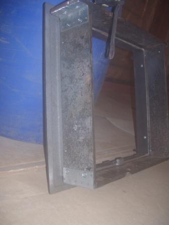

Как то лихо у вас топочная дверка перекрыта, типа на нержи лежит? Smile
Коли прислушался к пожеланиям, то на рамке из чугунных полос 120х10мм... Cool
Если ставить базкартон в 1-н слой, и не делать швы в лицевой кладке по 10мм - всё стоит крепко не один уж десяток лет.
А рамка чугунная в кладку крепится саморезами по бетону. Раньше - на кляммеры, загнутые в кладку... и на гвоздики Surprised
Да, рамка из чугунных полос, базкартон ,закреплена саморезами по бетону , швы 2-2,5 мм , плюс кирпич на скрытом замке.
По базальту понятно, насчет чугунных полос 1см толщиной - както уж сильно радикально....нет ну конечно можно отгородиться толстым базальтом но все таки.. похоже на извращение...можно ш просто полоску нержи....ну х.з.
а что это за "скрытый замок"? Smile
... ну конечно можно отгородиться толстым базальтом но все таки.. похоже на извращение...
Это про интегрированную ППР-ку?
прошу не считать за желчь...просто в самом деле не видел ни разу такого способа защиты тычков. (чугун 1см)
что есть "скрытый замок" пока не понятно Smile

[/quote] рамка из чугунных полос, базкартон ,закреплена саморезами по бетону , швы 2-2,5 мм , плюс кирпич на скрытом замке.
что есть "скрытый замок" пока не понятно Smile[/quote]
рамка из чугунных полос - очень удобный ,доступный и дешевый способ крепления
базкартон - термокомпенсация на расширение
"скрытый замок" - обычный клиновый замок, но на 3/4 кирпича , а лицевая часть остается в полном размере Smile
СообщениеДобавлено: Вт 2 Декабрь 2014, 06:16 Ответить с цитатойВернуться к началу
спасибо, дошло. Насчет доступности надо еще подумать, гдей то понабраться столько чугуна 1см на весь сезон Smile
Это типа полосы отдельные крепятся или свариваются в рамку? Smile
