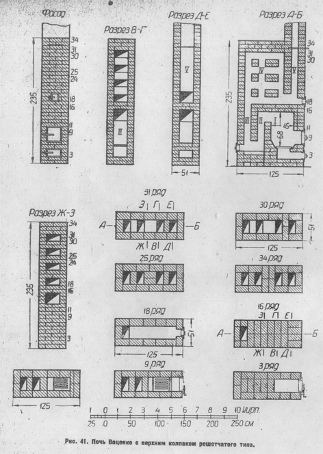

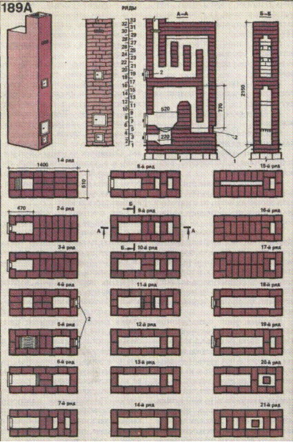

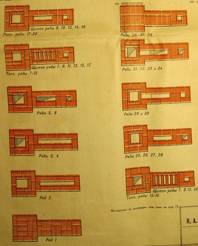

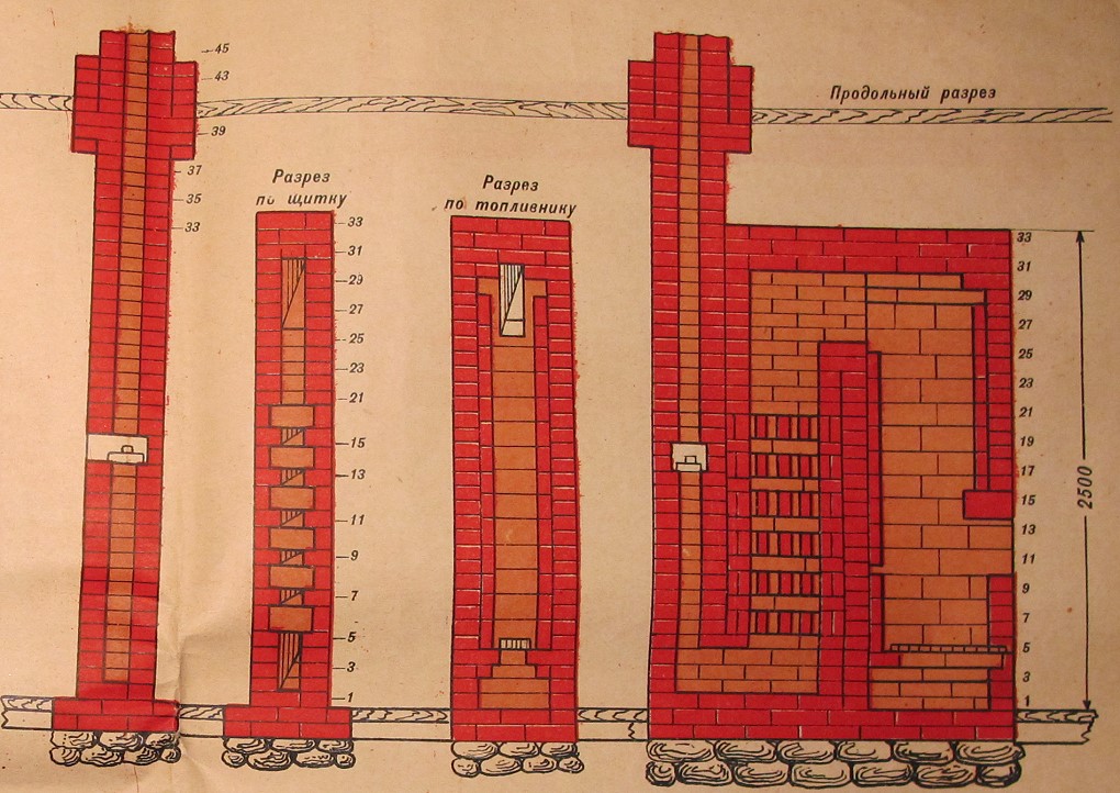

Здравствуйте печники. Большое спасибо всем откликнувшимся на мою предыдущую тему по Межкомнатной внутристеновой печи.
Сегодня еще раз посмотрел на свою печь и понял что придется старую разобрать и сложить новую. У меня реально помещается печь шириной в 51см и длинной до 150см.
Я отобрал несколько типов печей:
1- печь 189А, кажется конструкции И.Ф.Волкова
2- Отопительная печь увеличенной теплоотдачи П.И.Воропай
3- Печь Ващенко с верхним колпаком решетчатого типа
4- Печь ПТО 3100 похожая на печь Ващенко
Нужны ответы на такие вопросы:
- Нужна раскладка (порядовки) огнеупорного кирпича для печи 189А и печи Воропая
- Нужны любые отзывы по всем перечисленным печам
- Смущают 2 ряда кирпича над топкой у печи 189А и печи Воропая
- Как совмещаются кирпич огнеупорный и печной, у них разные размеры.
 Размер файла:  233 КБ
 Просмотров:  1050 раз(а)
 Размер файла:  267.88 КБ
 Просмотров:  964 раз(а)

1.при таком размере печи топливник должен быть футерован шамотом а это увеличит шширину до 64см-или всей печи или только там где топливник. Это просто мой такой совет,ну можно конечно сам топливник выложить из шамота но это спасет лишь от разрушения а перегреваться будет всеравно,а значит никакая штукатурка не удержится,пойдут трещины по швам.
2.другой размер печи--другая порядовка. По сути вам предлагается принятый сейчас всеми печниками принцип,где топливник- это этакий ящик из шамота не связанный никак с красным кирпичем и даже его "крышка"будет тоже из шамота.
Кстати кирпич ША-8 такого же размера как и красный,просто вы там в Украине привыкли к ША-5, хотя впринципе можно и им работать просто не так удобно.
3.уточните размер проема в стене. Если стена деревянная то близость раскаленной дверки создаст проблемы

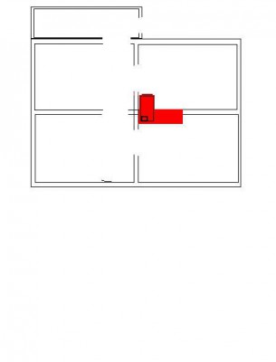

 Размер файла:  24.37 КБ
 Просмотров:  627 раз(а)

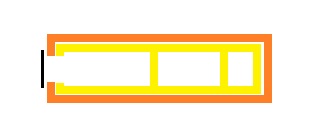

СообщениеДобавлено: Пн 9 Март 2015, 02:24 Ответить с цитатойВернуться к началу
Андрей Киев писал(а):
...Но оптимальной все-таки будет печь шириной 51 см....
Тогда лучше сделать двух-контурную печь на ребро...
 Размер файла:  6.63 КБ
 Просмотров:  24024 раз(а)

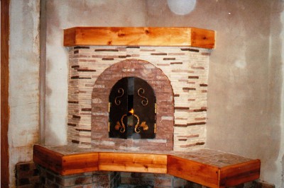

Вогнистый Владимир
Регион: Мариуполь, Украина
СообщениеДобавлено: Пн 9 Март 2015, 08:11 Ответить с цитатойВернуться к началу
Андрей. http://www.forum.stovemaster.ru/viewtopic.php?t=4937&postdays=0&postorder=asc&&start=60. Гляньте здесь
Печь - это душа дома!!!
 Размер файла:  102.69 КБ
 Просмотров:  903 раз(а)

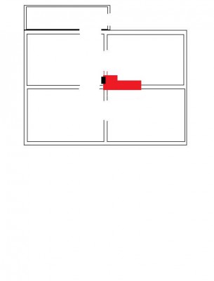

Мне нужна ОТОПИТЕЛЬНАЯ печь, без всяких дополнений. Желательные размеры, толщина до 64см, длинна до 165см, высота 240-250см.
Функциональное назначение комнат дополните. Будет не лишним для размышлений.
В данном расположении неплохо печь сдвинуть вверх по плану, чтобы подход к топочной дверке был удобней.
Может вот так будет сподручней.
2.5 кирпича ширина в топке и 1.5 кирпича щиток.
 Размер файла:  26.97 КБ
 Просмотров:  800 раз(а)

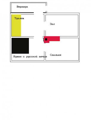

СообщениеДобавлено: Пн 9 Март 2015, 21:31 Ответить с цитатойВернуться к началу
Юрий, спасибо за помощь. Я уточнил план дома. Мне лучше размещение топки вниз, она сейчас в этом месте. Я встречал подобные варианты, но у меня выход дымовой трубы строго над топкой. А перенос в другое место может на получится из-за расположения деревянных балок перекрытия.
 Размер файла:  142.08 КБ
 Просмотров:  954 раз(а)
 Размер файла:  219.18 КБ
 Просмотров:  1033 раз(а)
 Размер файла:  30.22 КБ
 Просмотров:  600 раз(а)

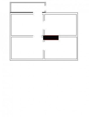

Сообщения: 2376
СообщениеДобавлено: Вт 10 Март 2015, 12:39 Ответить с цитатойВернуться к началу
При наличии Русской в Кухне.......
Ну тогда топочную дверку в зале с ДТ4 со стеклом.
Если доверишь, могу порисовать, как ДУМАЮ.
Посмотри вариант компоновки
 Размер файла:  20.72 КБ
 Просмотров:  859 раз(а)
Андрей Киев
Зарегистрирован: Вт 24 Февраль 2015, 22:49
Сообщения: 16
Регион: Украина
СообщениеДобавлено: Ср 11 Март 2015, 23:52 Ответить с цитатойВернуться к началу
Юра, очень благодарен за желание помочь. Ваше предложение о выносе топки в зал к сожалению мне не подходит, т.к. в зале у меня выше пожароопасность чем в кухне. И именно по этой причине я отказался от камина в зале.
Если можите мне помочь с чертежами, то очень мне понравилась печь №189. Попробуйте нарисовать ее, но с топочным ядром из шамота.
 Размер файла:  84.33 КБ
 Просмотров:  1191 раз(а)
Сообщения: 2376
СообщениеДобавлено: Чт 12 Март 2015, 10:17 Ответить с цитатойВернуться к началу
Комната на входе без отопления получается.
Подумай ещё по компоновке.
Наверно стоит сдвинуть дверь в кухню влево, печь тоже влево и топочная дверка в прихожую оказывается.
Подумаешь, пиши.
И в плане нарисуй заново.
С проектом поговорим, когда окончательно определишься.

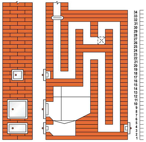

СообщениеДобавлено: Чт 24 Сентябрь 2015, 12:33 Ответить с цитатойВернуться к началу
Отопительно- варочная печь Быкова размером 154*64 см. ( с футеровкой) и подробной порядовкой есть на сайте air-hot.ru. Там же есть отопительная печь этого же автора размером 140*51 см..
