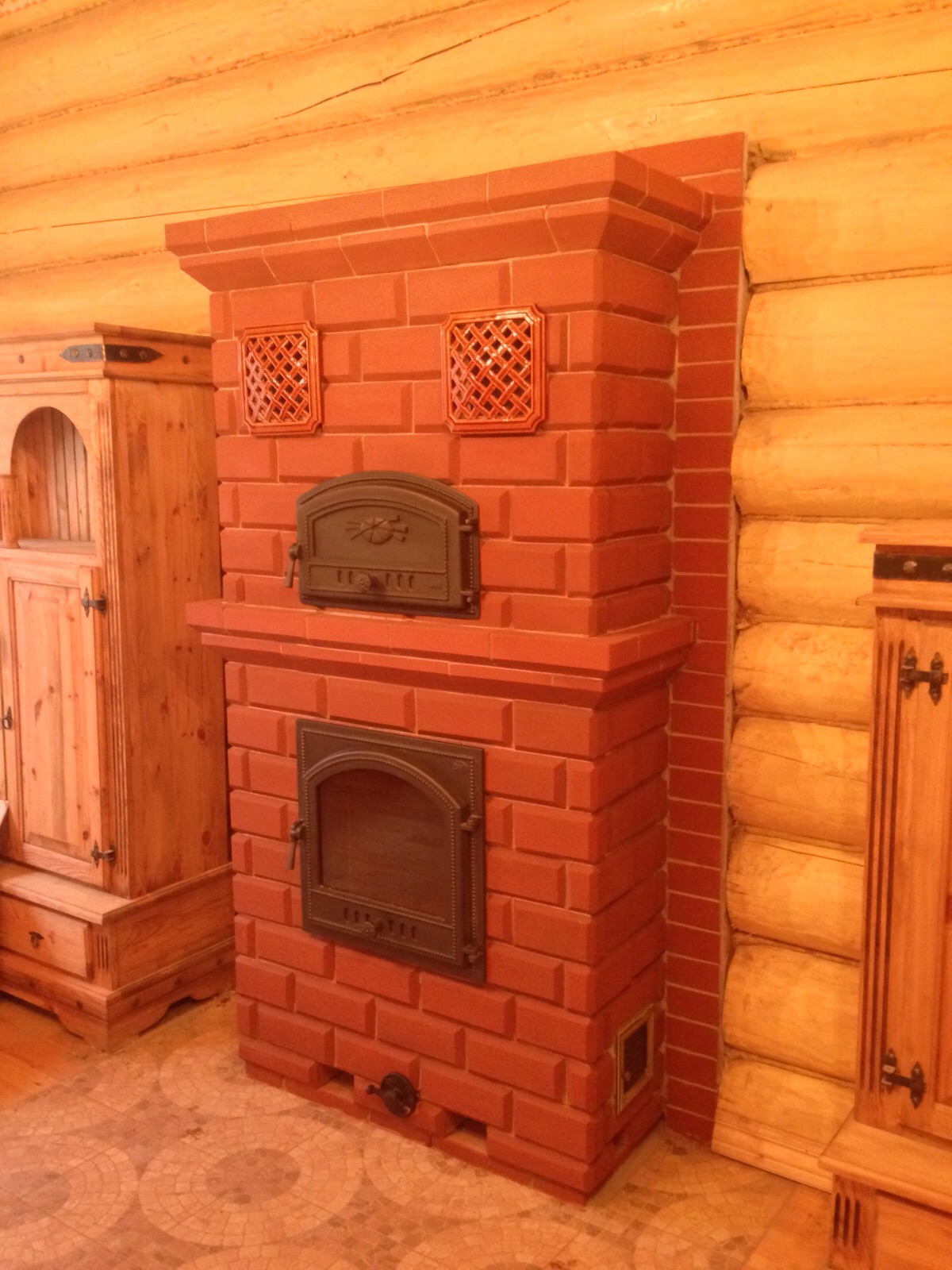

Отопительная печь с х.к., с регулируемой конвекцией, для быстрого снятия тепла.

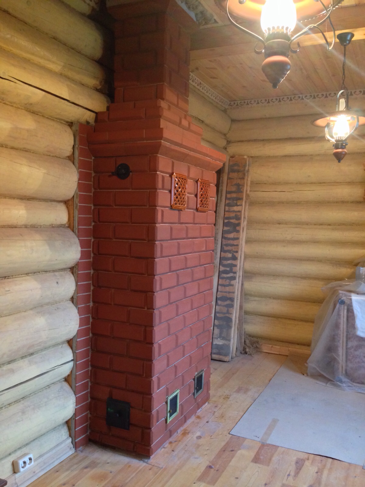

Печь со стороны спальни.

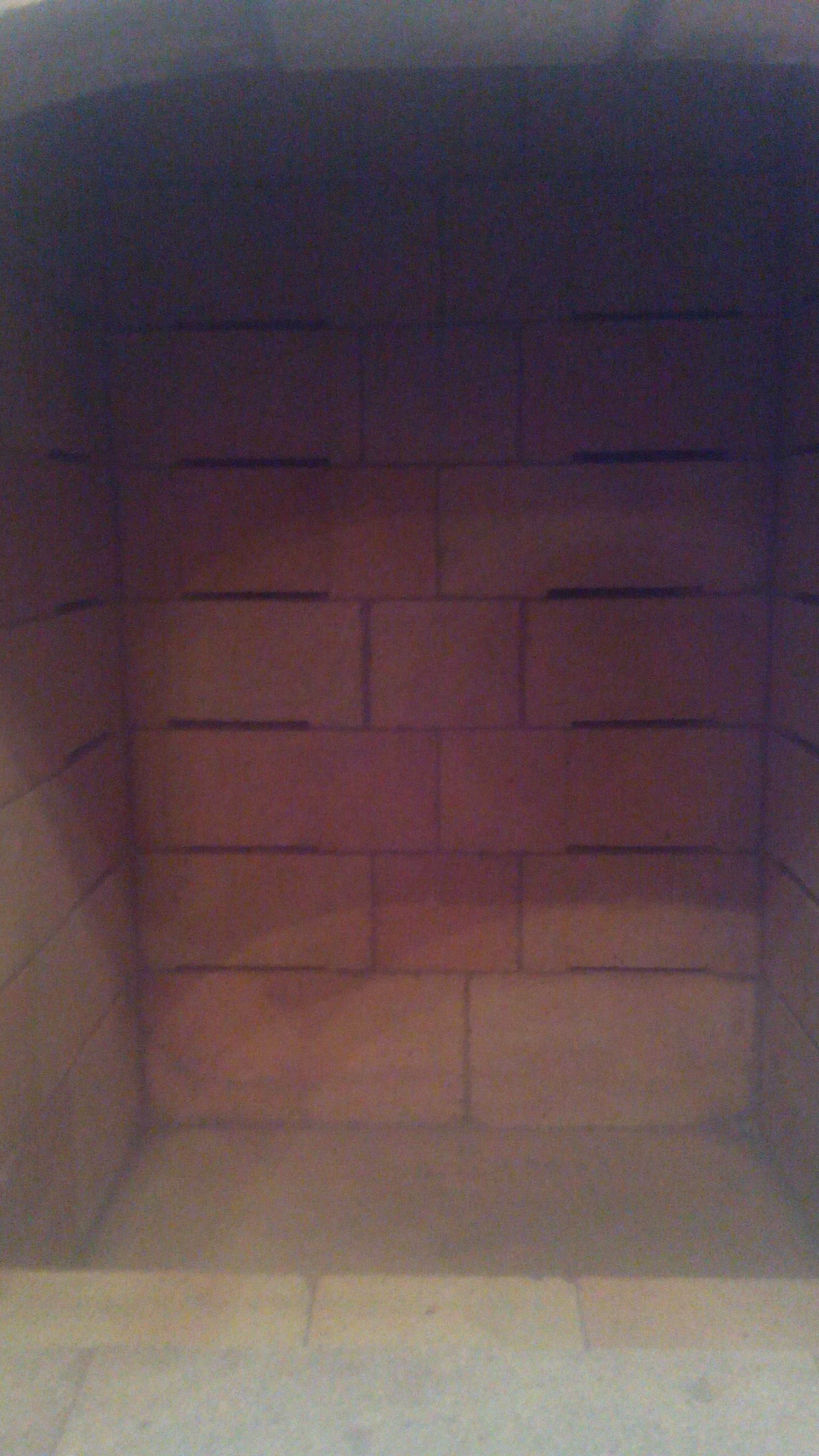

а хоть одну фотку внутрянки? Smile Любопытно ведь... )
Сруб больше не будет садится? А то печку жалко такую...

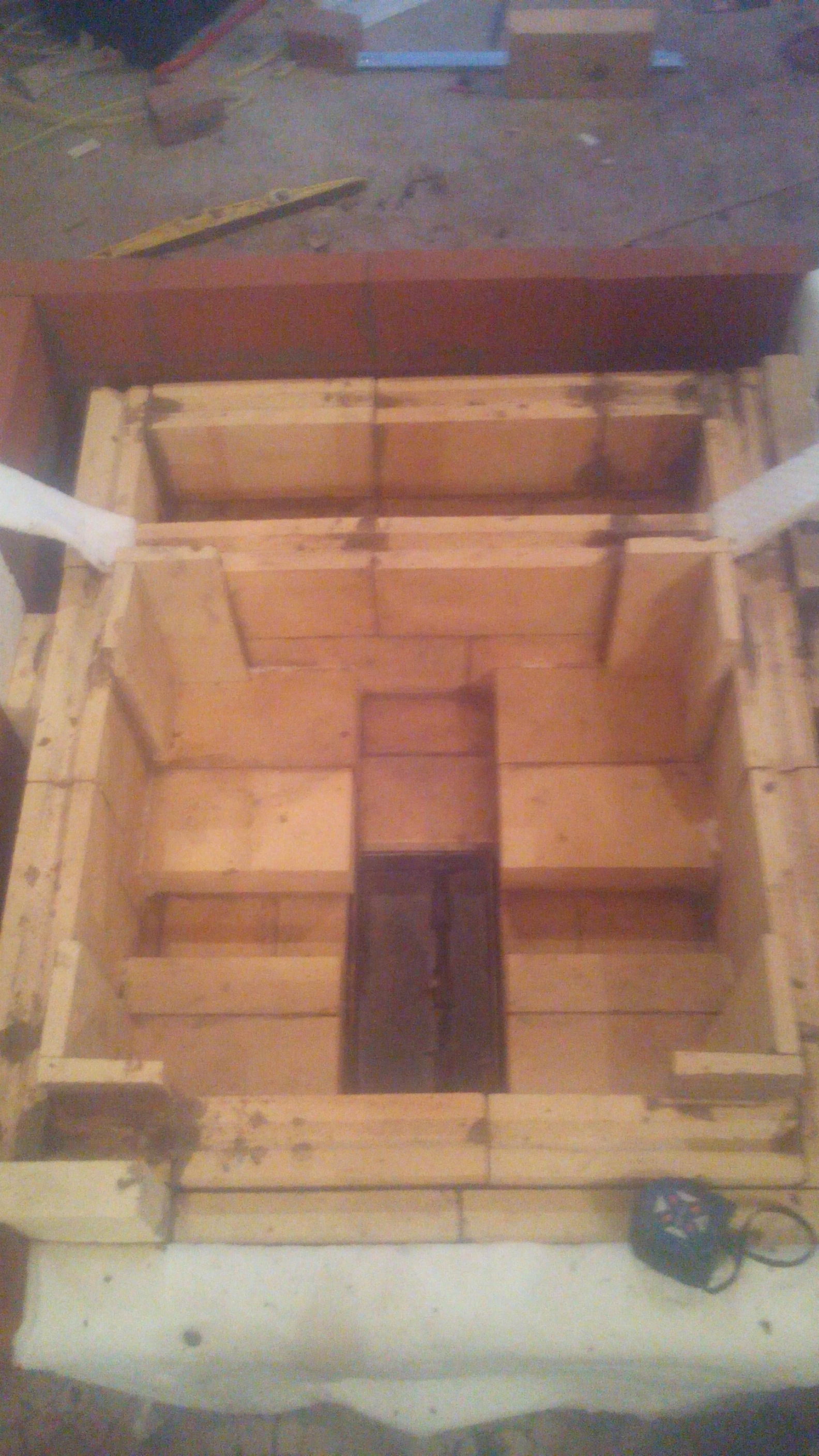

Подача воздуха на горение.

ага, спасибо, теперь понятно ) Smile

топка, подовая Эко +

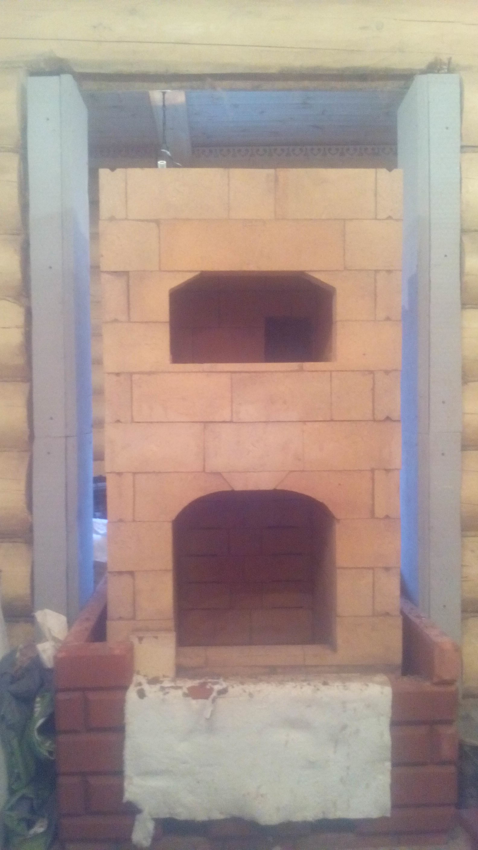

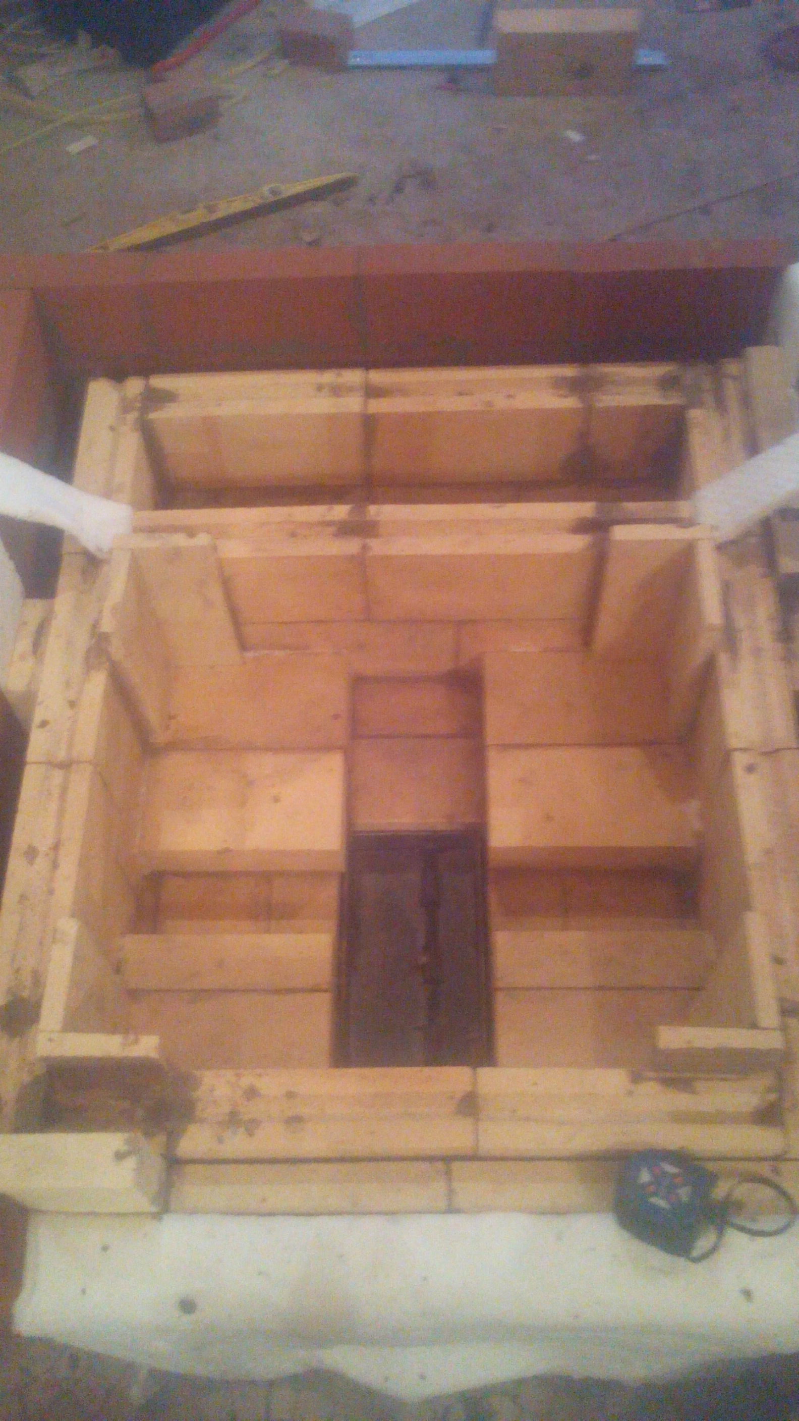

как то так.
Венцы чем-как защищали от ТД?

На усадку сруба оставленной около 5см. Срубу лет 10-12. Дом давно жилой.

Венцы защищали так; сделали запилы под брусок 50х50, посадили его на паклю, к нему доска 40х200, к ней два слоя суперизола 30 .

Между стеной и трубой от 6 см. Внутри трубы сендвич , между кирпичом и сендвичем каолиновая вата. Печь ставилась на место старой, увеличить зазор не было возможности. В прочем уверен в противопожарности на 100%.

Внутренний сердечник выполнен в два слоя , первый ша 8 с пазогребнем, внутренний ( топка и х.к. ша 5) . Поподание дымовых газов в конвективную систему недопустит кладка с пазогребнем. Чем печь лучше? Тем, что от неё получаешь более быстрое тепло. Шамотное ядро прогревается гораздо быстрей, чем кирамический кирпич 12см. И открыв нижние жаюзийные решётки получаешь быстрый прогрев помещения. Закрыв же их, прогревается внешняя облицовка и получаем уже длительное мягкое тепло. На мой взгляд такая печь более удобна для дачников. А то получается, что они приезжают на выходные, один день выводят печь на режим, на следующий уезжают, а печь остывает уже без хозяев. Тут же можно регулировать скорость теплоотдачи печи. Как то так.
