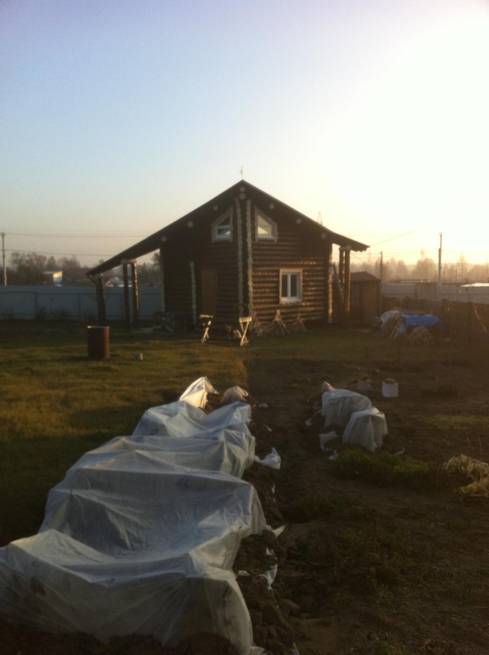

Здравствуйте уважаемые форумчане!
Прошу вашей помощи в выборе печи для своего домика.
Сперва опишу имелки, а потом хотелки. Скажу сразу, что с печкой выбор сперва был сделан, но когда этим летом попарился у знакомого на даче, то решил по внимательнее присмотреться к своему выбору, потому как оный не сильно меня устраивал. Да и ценник на печь в той комплектации в которой я хотел вырос до неприличия (по моим меркам).
Итак что имеем:

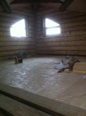

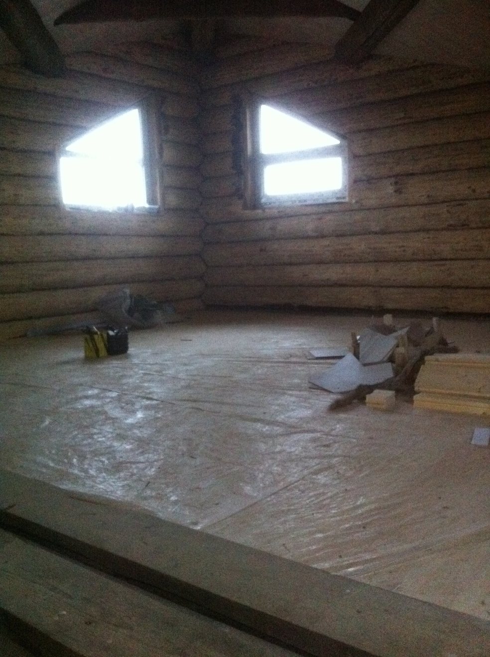

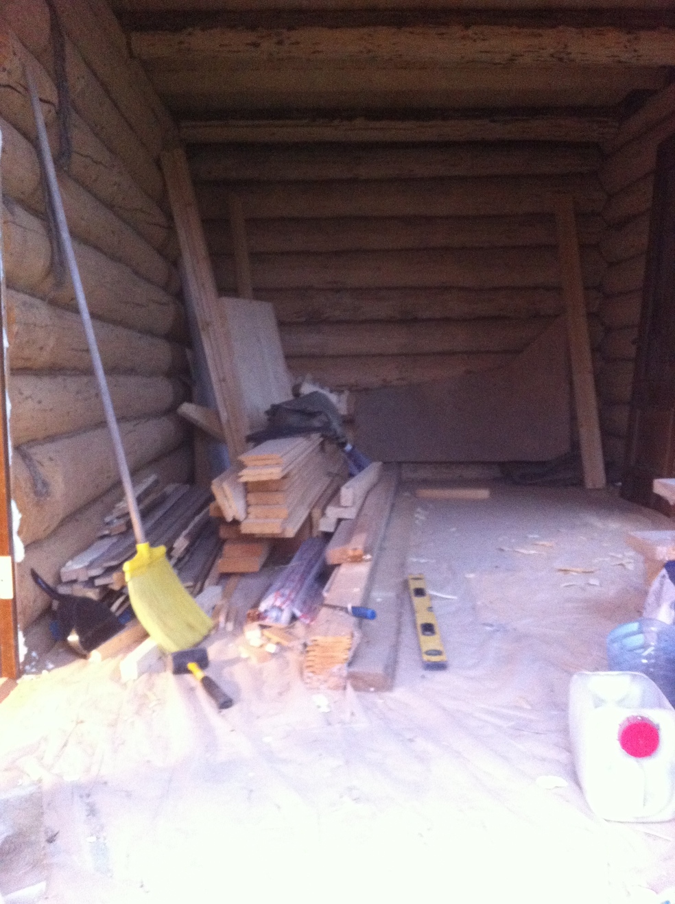

Сруб скобель сосна ф240мм, 5300х5300мм по осям, пятистенок с мансардным этажом. Три года как заведён под утеплённую крышу с мягкой черепицей. Фундамент - винтовые сваи.
В доме три помещения (размеры чистовые): 1) КО - 2950х5050мм высота потолка 2300; 2) Мансардный этаж 5050х5050мм при высоте в коньке 2300мм, расчётный объём 38-40 м3 примерно; 3) Банно-хозяйственное помещение 2100х5050мм и высотой пока 2300мм. Но думаю что с устройством проливных полов будет немного меньше.
Вот несколько фотогафий нашего семейного творения.
Наш домик

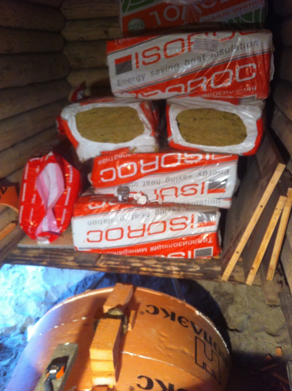

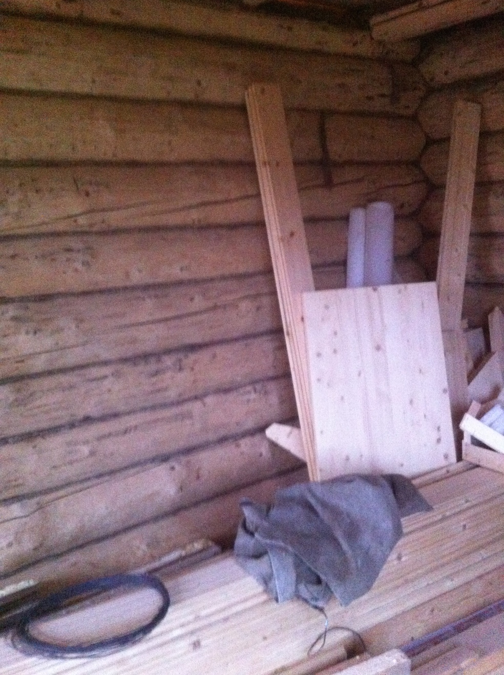

СообщениеДобавлено: Пн 23 Ноябрь 2015, 00:14 Ответить с цитатойВернуться к началу
Немного пробегусь по планировке.
Ну если с первыми двумя помещениями всё уже ясно и понятно, то с банно-хозяйственным я в сомнениях.
Потому как под ним сделал погреб который занимает почти 2/3 подпольного пространства.
Вот несколько файлов с размерами и фото помещения. А так же фото с КО на 5-ю стену.
Вид с КО
 Размер файла:  713.61 КБ
 Просмотров:  625 раз(а)
Парная.pdf
Что планировал в начале и пока придерживаюсь этих размеров.
 Название файла:  Парная.pdf
 Размер файла:  428.86 КБ
 Скачено:  525 раз(а)
Планировка парной.pdf
Банно хозяйственное помещение
 Название файла:  Планировка парной.pdf
 Размер файла:  335.54 КБ
 Скачено:  474 раз(а)

Чистый размер так и выйдет . Если смотреть на парную , вроде , все должно влезть .Стенку печи со стороны топки вывести в соседнее помещение .Фундамент можно и мелкозаглубленный , если грунт песчаный . Опять же, печь меньшего размера может просто не потянуть.

Можно и не консолить . Де-факто оставить печь целиком в парной и просто выпилить проем подстенку с топкой . Верхние бревна трогать и не надо . Высота 2м для банной печи вполне нормальное явление , ибо высота потолка парилки обычно невелика

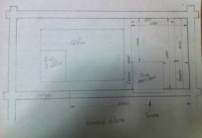

СообщениеДобавлено: Пн 23 Ноябрь 2015, 22:53 Ответить с цитатойВернуться к началу
Ну вобщем порисовал немного. Извиняйте что не в программе. Старая привычка. Мне бумага роднее Smile)) Лучше вижу масштаб.)
Даже и не знаю что сказать. Единственное пока решение - это объединение парной и помывочной. Потому как полок я хотел сделать по торцевой/короткой стене (2100мм)
По длинной стене хотел полок пониже сделать, да уголок для запаривания веничков и благовоний. Изначальные размеры парной хотел 2300х2100. Теперь же чтоб одна стена печи выходила в помывочную, получается что теперь размеры 1700(1800)х2100 ((
Чё-то мне даже с перепланировкой в голову ничто не приходит Sad

смирнов иван
Сообщения: 1171
СообщениеДобавлено: Пн 23 Ноябрь 2015, 22:55 Ответить с цитатойВернуться к началу
Можно и так. Вполне рационально

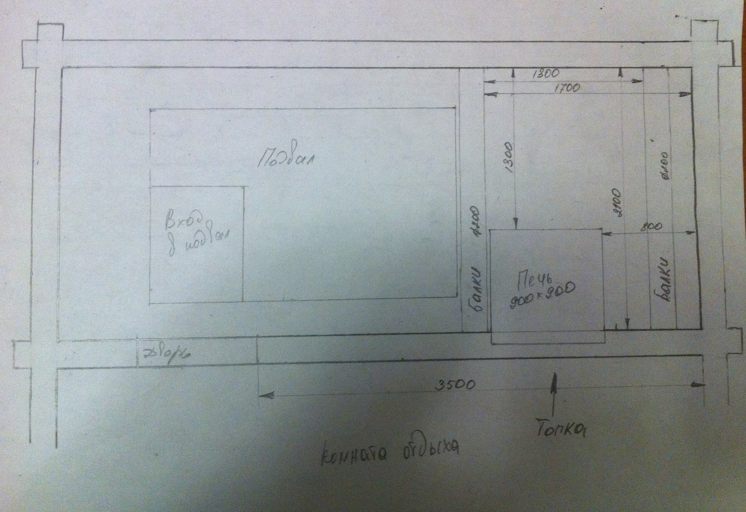

СообщениеДобавлено: Пн 23 Ноябрь 2015, 23:27 Ответить с цитатойВернуться к началу
То-есть вы считаете что будет нормальной парная в таком варианте:
1800х2100 с таким расположением полков.

смирнов иван
Сообщения: 1171
СообщениеДобавлено: Пн 23 Ноябрь 2015, 23:40 Ответить с цитатойВернуться к началу
Небольшая , но вполне рациональная . И прогреваться должна хорошо

СообщениеДобавлено: Вт 24 Ноябрь 2015, 00:06 Ответить с цитатойВернуться к началу
Вот и я думаю, что не стоит объединять парилку с помывочной.
Пусть уменьшиться парная, но лучше раздельно.
Наверно оставлю такой вариан и размеры.
