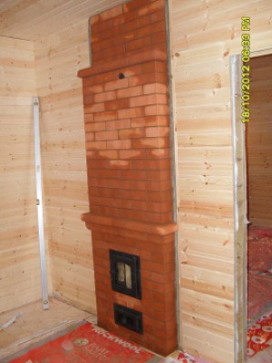

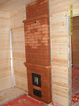

Андрей ..
Сообщения: 1175
СообщениеДобавлено: Чт 4 Февраль 2016, 21:08 Ответить с цитатойВернуться к началу
Вот такую ? Или с плитой ? Image

Можно и каминопечь небольшую Smile

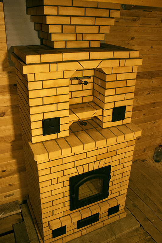

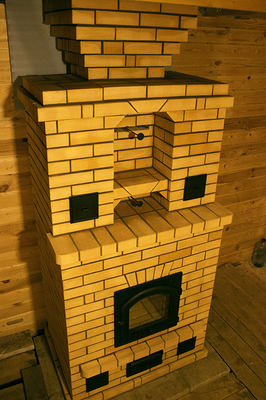

Александр Володин
Сообщения: 791
СообщениеДобавлено: Ср 17 Август 2016, 13:01 Ответить с цитатойВернуться к началу
Кировочепецкий кирпич бывает и такой. На 36 кв. м помещения вполне. Если будет открытая лестница на 2 этаж, надо что-то побольше.

Саша, чейто он желтый такой, освещение? Smile

В данном проекте около 1000 шт. кирпича. Фундамент был уже сделан в уровень пола, труба кирпичная на чердаке и крыше, второго этажа нет.
Почём продаётся данный кирпич, точно не знаю, что-то около 50 руб, красный дешевле светлого и тёмного. Плюс мешков 20 смеси, дверки с задвижками, смотря что выбирать. Плюс некоторые мелочи.
Да, электролампочки. При дневном свете он розовее: https://fotki.yandex.ru/next/users/a-n-volodin/album/172636/view/1319484?page=16
